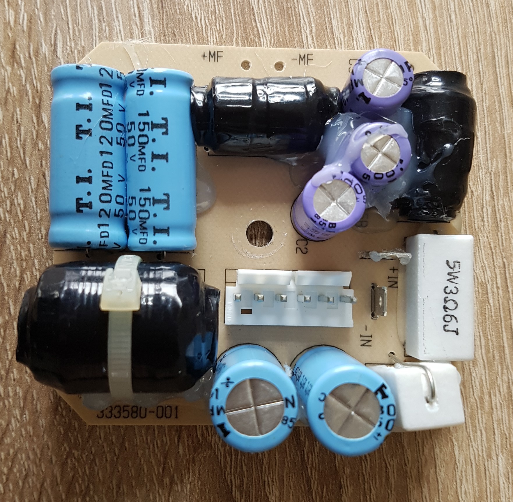

Ik ben aan het spelen met een setje overture 1 speakers.
Naar mijn idee is het filter wel wat op te waarderen met mooiere componenten.

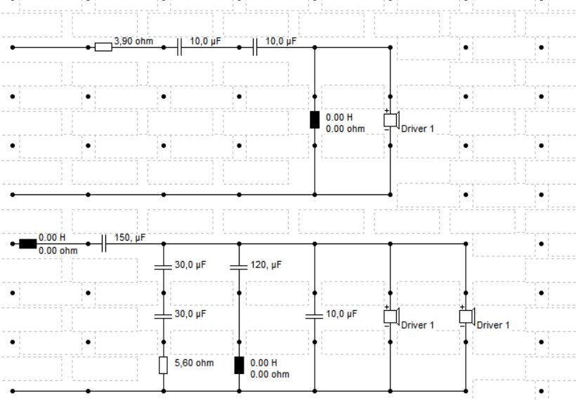

Nu wil ik het filter uit gaan tekenen, wat overigens niet meevalt, maar nu stuit
ik gelijk op een raar dingetje. Het lijkt erop dat er voor de tweeter 2 condensators
van 10mF in serie staan. Kan iemand dat verklaren?

Zijn ze beide polair (met een plus en min) ? Dan maken ze er zo een bi-polaire elco van.

sevenup schreef:Zijn ze beide polair (met een plus en min) ? Dan maken ze er zo een bi-polaire elco van.
oke, die kende ik nog niet. Ik kan overigens net niet goed zien of ze een plus en een min hebben.
Eerst nog wat smeltlijm wegpeuteren.

Het lijkt er toch op dat ze bipolair zijn. Ik kan geen plus of min aanduiding
vinden, en op de condensator staat NP. Zou dat voor non polarity staan?
Maar als ze dus bipolair zijn, dan snap ik de serie schakeling niet.

Dan is het misschien om een hoger voltage aan te kunnen?

Het lijkt mij in ieder geval het handigst om te beginnen met de serie condensators.
Dus die 2 van 10 gewoon vervangen door 1 van 10 µf?
Alleen die 150 µf in Mkp is even slikken.

toetertje schreef:Dus die 2 van 10 gewoon vervangen door 1 van 10 µf?
Nee, door een van 5 µF (of 4,7 µF), bij serieschakeling halveert de waarde.

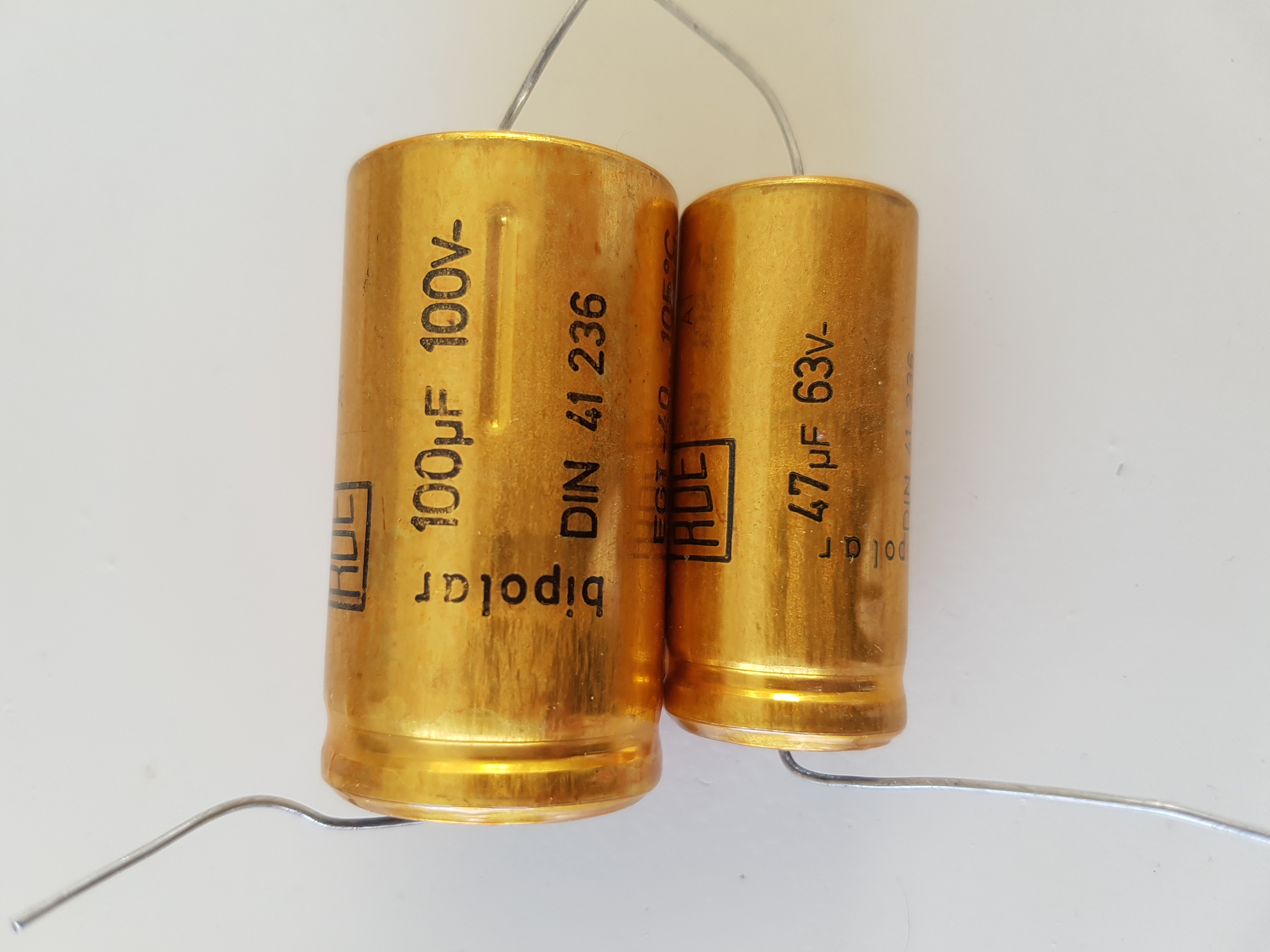

Ik heb eventueel nog wel deze liggen. En anders wordt het iets van een mundorf cross cap.

toetertje schreef:Ik heb eventueel nog wel deze liggen.
Ik kan me natuurlijk vergissen, maar volgens mij benne die nog ouder dan die op het printje zitten...

Ik zit toch even die dingen die ik heb liggen te googlen, maar dat wordt
toch ook betiteld als hoog eind. Ik heb er daar nogal wat NOS van liggen.
In ieder geval genoeg om 2 setjes te matchen.
