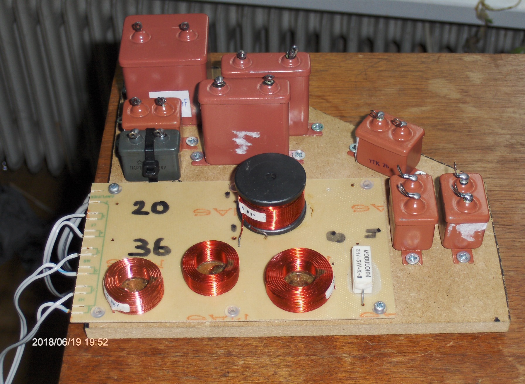

Hallo mede zelfbouwers,
Volstaat zuiver zilverdraad met een diameter van 1mm om de papier in olie condensatoren met de printplaat te verbinden ? (Zie foto)
Hebben jullie verder nog advies ten opzichte van verbeteringen ?
Het filter is van een peerless 3-weg luidsprekersysteem met o.a KO40MRF.
Groet, robert

Hoe lang worden die draden dan? Koperdraad voldoet ook prima hoor. Ik zou liever de spoelen zo ver mogelijk uit elkaar plaatsen en ze in verschillende posities t.o.v. elkaar zetten, dat is m.i. interessanter.
Berichten: 22990
Re: upgrade filter / dikte bedrading naar pio condensatoren
Berichtdoor Henkjan » di 19 jun 2018, 20:00
Lijkt me dik zat voor zo'n kort stukkie
Btw: die spoelen een beetje anders opstellen, dan beïnvloeden ze elkaar minder

Berichtdoor robertt » di 19 jun 2018, 20:05
Oké ! ga ik proberen.

Berichtdoor robertt » di 19 jun 2018, 20:08
De afstand grootste condensator tot aansluiting printplaat is 11.5 cm, dus ongeveer 13 cm

Als je niet het filter hardwired uitvoert, maar alleen de bedrading gebruikt voor verbinding met een printplaat (met koperen sporen), dan heeft zilver helemaal geen meerwaarde.

Berichtdoor robertt » di 19 jun 2018, 20:22
Ok, dus gewoon koperdraad. diameter koperdraad 1,25 mm dik zat ?
Ik ga het filter enigzins origineel houden omdat het vintage luidsprekers zijn en er een kans
is dat ik ze in de toekomst weer ga verkopen..

Berichtdoor richard » di 19 jun 2018, 20:45
robertt schreef:...diameter koperdraad 1,25 mm dik zat ?.
Dat zal iets meer dan 1 mm2 zijn; dik zat.
Overigens wordt elektriciteitsdraad meestal als oppervlakte-doorsnede in mm2 gespecificeerd, niet in draad diameter.
Genoeg is beter.

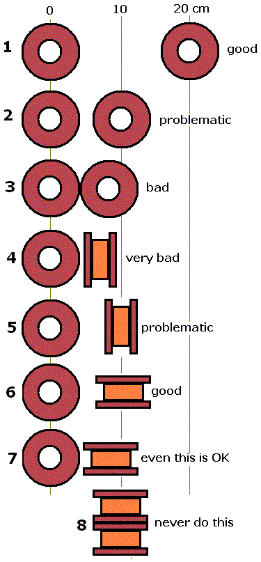

Berichtdoor ray5150 » di 19 jun 2018, 21:37
Hier een bekende tekening met wat wel en niet verstandig is qua opstelling van spoelen :

Berichtdoor robertt » di 19 jun 2018, 22:13
duidelijk.

Berichtdoor robertt » di 19 jun 2018, 22:16
Ontstaan er magnetische velden ?
Berichten: 22990
Berichtdoor Henkjan » di 19 jun 2018, 22:17
Ja

Berichtdoor bas focal m180 » di 19 jun 2018, 23:42
ray5150 schreef:Hier een bekende tekening met wat wel en niet verstandig is qua opstelling van spoelen :
Ja daar is ie weer, het meest geposte plaatje

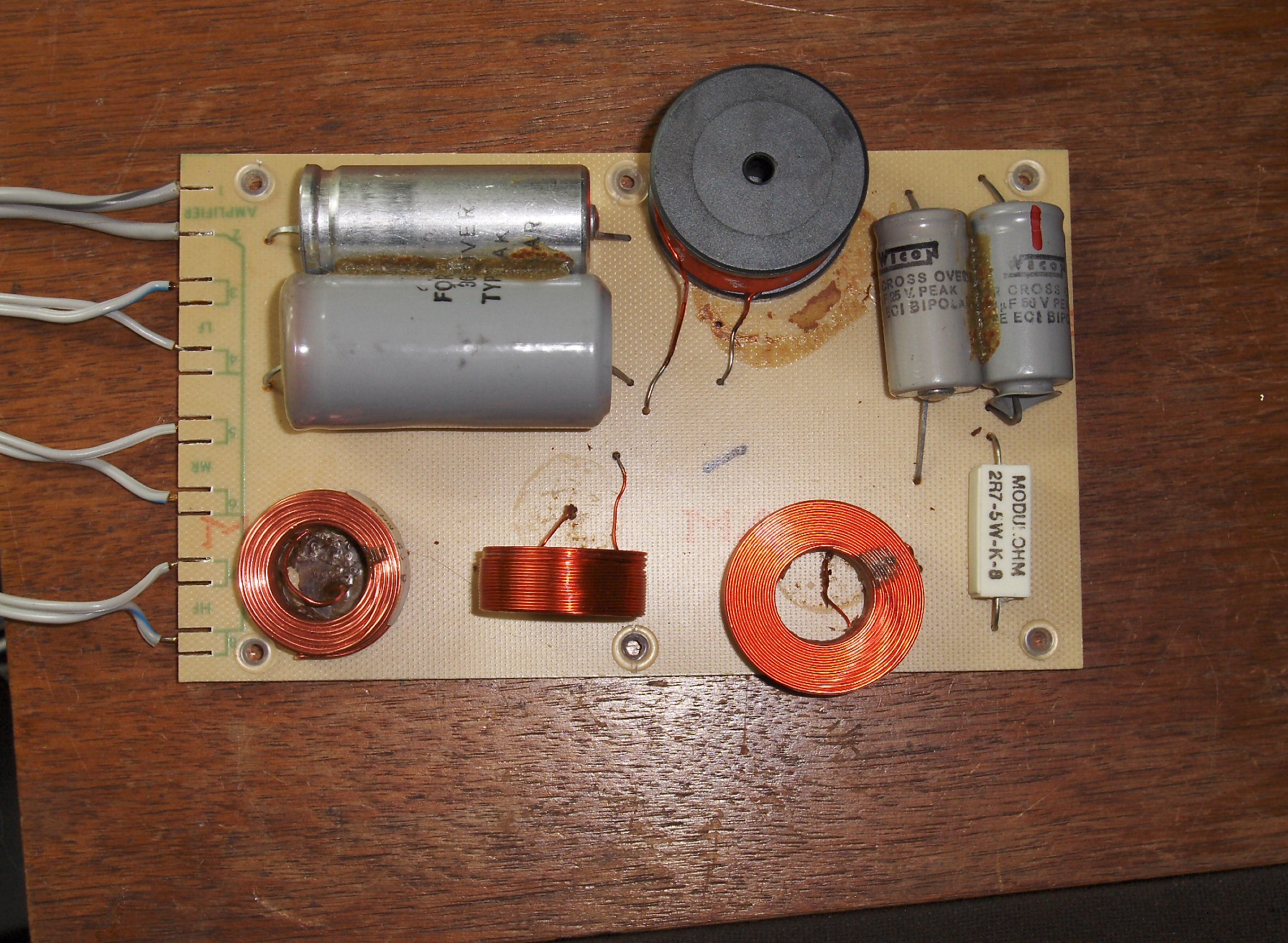

Berichtdoor robertt » do 21 jun 2018, 22:53
Is het verticaal plaatsen van 1 luchtspoel een verbetering of verslechtering ? (ik heb het even op het andere printplaatje
gedaan want die spoelen zitten los..).

Berichtdoor ray5150 » do 21 jun 2018, 23:48
Hier kun je dat zien aan de hand van metingen :
http://www.troelsgravesen.dk/coils.htm

Berichtdoor robertt » vr 22 jun 2018, 12:05
Met de beperkte kennis die ik nu heb opgedaan is het een verbetering voor de 2 horizontaal geplaatste spoelen (inductie neemt waarschijnlijk toe; als dat een verbetering voor het eindresultaat is moet nog blijken), misschien moeten waarden van condensatoren of spoelen aangepast worden ?
De ferrietkernspoel en de verticaal geplaatste spoel kunnen in de nieuwe situatie een vergroting van inductie veroorzaken; gaat dit een
probleem opleveren ?
-Onder het artikel van troelgravesen geeft B.M. aan dat verandering in inductie niet het gehele verhaal is bij
de plaatsing van de spoelen-
-de invloed van het verschillend plaatsen van de spoelen ten opzichte van inductie ligt onder de 10%-
is de afstand en de grote van beïnvloeden afhankelijk van de hoeveelheid inductie ? -in mijn geval: heeft de ferrietkernspoel van 5mh meer invloed
op de andere spoelen en vanaf een grotere afstand ?

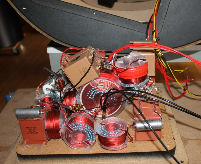

Berichtdoor robertt » zo 21 okt 2018, 12:33

Berichtdoor beijert » zo 21 okt 2018, 12:49
Los van dat het een zooitje is (om te zien) zijn daar de spoelen die niets te lijden hebben vervangen door nieuwe en de condensators door spul die misschien niet eens meer goed funtioneren.
Dat het allemaal even wat leuker klinkt is mogelijk omdat de gehele afstemming van de luidpreker dikwijls anders is. Vaak wordt er namelijk vanalles vervangen zonder even te meten.
Een beetje het "sportuitlaat" idee.

Berichtdoor robertt » zo 21 okt 2018, 12:53
Bovenstaande afbeelding kwam ik tegen bij een bekende audio shop..

Berichtdoor robertt » zo 21 okt 2018, 13:12
Dan valt mijn amateur projectje wel mee lijkt me.
