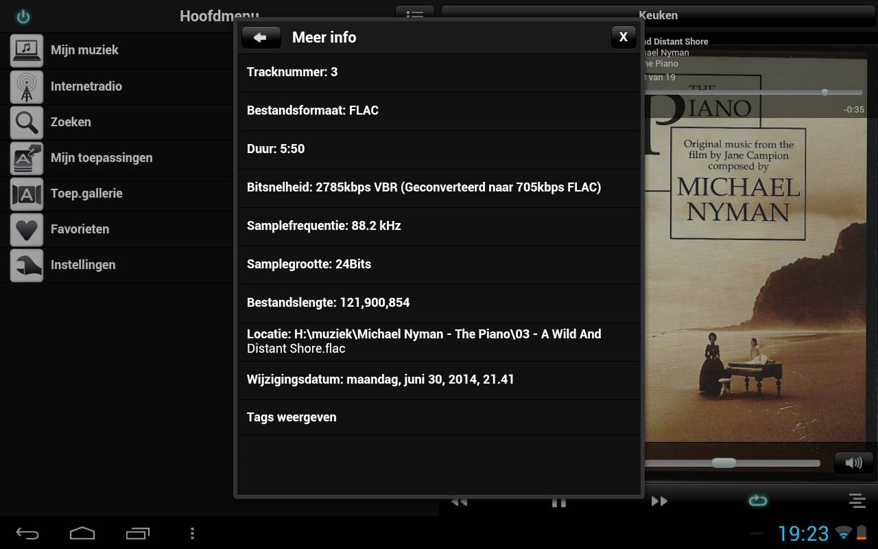

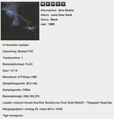

waarom doet LMS dit?
ik bedoel het converteren naar een lagere bitsnelheid van mijn flac?

Wat voor een dac hangt er aan de speler, of is het een originele Squeezebox.

Dan gebruik je dus de interne DAC, en dat zou een Wolfson 24 bits moeten zijn.
Het bestand wat je duidt is waarschijnlijk een "ex"SACD bestand met de 24/88 wordt vaak benut voor de meest dichtbij liggende frequentie van het origineel.
Anders kan het 24/174 zijn, en dat is ook niet dat iedere dac dat aan kan.
Misschien moet je eens kijken bij je instellingen, mogelijk zit daar nog een optie anders of verkeerd.

Berichtdoor Bartman » wo 02 jul 2014, 16:59
hannesie schreef:Dan gebruik je dus de interne DAC, en dat zou een Wolfson 24 bits moeten zijn.
de 24/88 is correct, zo is het flac-bronbestand ook (idd ex SACD).
maar waarik op doel is waarom hij de 2785kbps vbr omzet naar 705kbps vbr?
is misschien een setting die ik niet weet, maar volgens mij zijn er geen setting sivm flac.

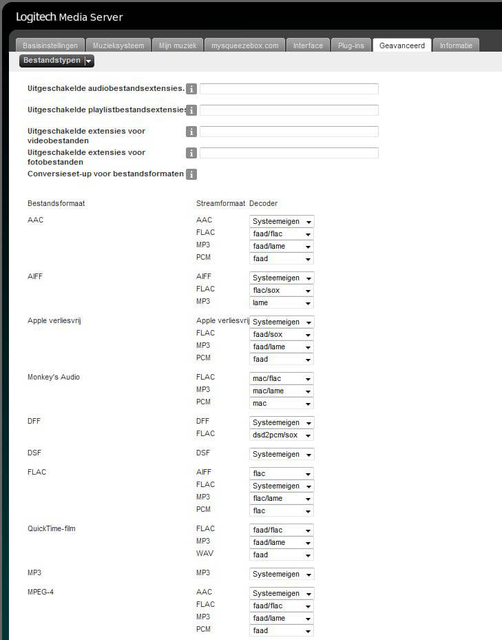

Misschien zit het antwoord hier?
Anders nog eens kijken bij de bestandstypen.
Hans

Berichtdoor Bartman » do 03 jul 2014, 9:11

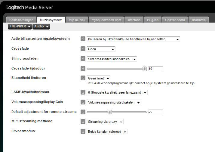

staat hetzelfde als bij u.
misschien is het altijd zo? kan u eens kijekn of dat hij dit ook omzet naar een algere bitrate bij u?
ik heb nu wel "streaming via proxy" aangezet, voorheen stond direct streaming op (ik sync 3 spelers)

Berichtdoor Bartman » vr 04 jul 2014, 8:48
Bartman schreef:staat hetzelfde als bij u.
heb ondertussen eens gekeken.
een 16/44.1-flac speelt ie zonder de bitsnelheid te verlagen (dus wel op 2400-ish kbps)

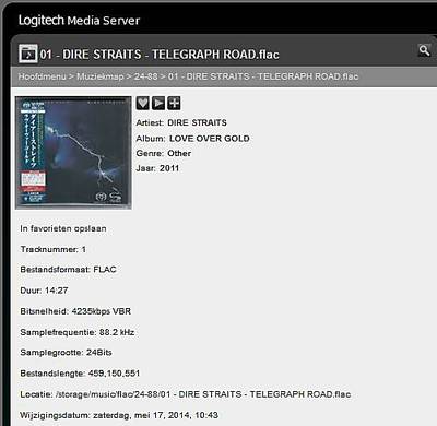

Het was even zoeken naar een dergelijk bestand, maar ik heb er 1 serie van gevonden.
Iemand wilde dat wel graag weten om de verschillen te horen, ik heb nu alleen heel Foobar in maar puin geholpen, kan ik nu maar beter opnieuw installeren. :oops:
Maar bij mij mij dus via mijn eigen player geen probleem, zal dadelijk eens proberen op de Touch.

de receiver kan, net als de classic, max 48kHz afspelen. blijkbaar wordt bij jou dan automatisch de zaak omgezet zodat hij wel speelt, ik krijg alleen op de classic de speler "unsupported bitrate" oid

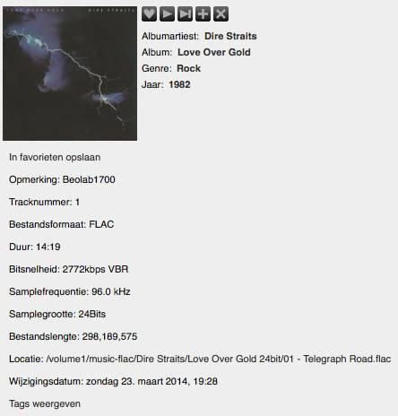

Berichtdoor hannesie » vr 04 jul 2014, 16:00
Ik heb net even de Touch geprobeerd, en die geeft ook netjes zonder terugrekenen het bestand weer.
Hans
Berichten: 22669
Re: het grote squeezebox vragen topic
Berichtdoor Henkjan » vr 04 jul 2014, 16:44
hannesie schreef:Ik heb net even de Touch geprobeerd, en die geeft ook netjes zonder terugrekenen het bestand weer.
ja, die kan idd tot 96kHz

Ook thanks om te testen en te verklaren. Ik heb dus low-end-knijpdozen :cry:
Weet ik dan voor binnenkort, mijn classic via een externe dac laten gaan :-"

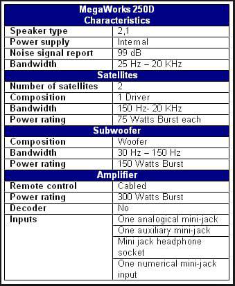

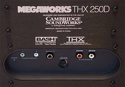

Ik was het vergeten. Mijn classic zit via coax naar een creative 250D thx. Die zou toch 24/96 moeten kunnen.... Vreemd.
Berichten: 10299
Berichtdoor hannesie » za 05 jul 2014, 20:45
Is dat dan een digitaal signaal wat er naar toe word gebracht?
Ik kom bij een Creativ toch niet zo een aansluiting tegen, of heb jij dan toch een andere.
http://www.computerbase.de/bildstrecke/6757/1/

Die van mij gaat ook digitaal uit, iirc kan de classic de bitrate niet aan
