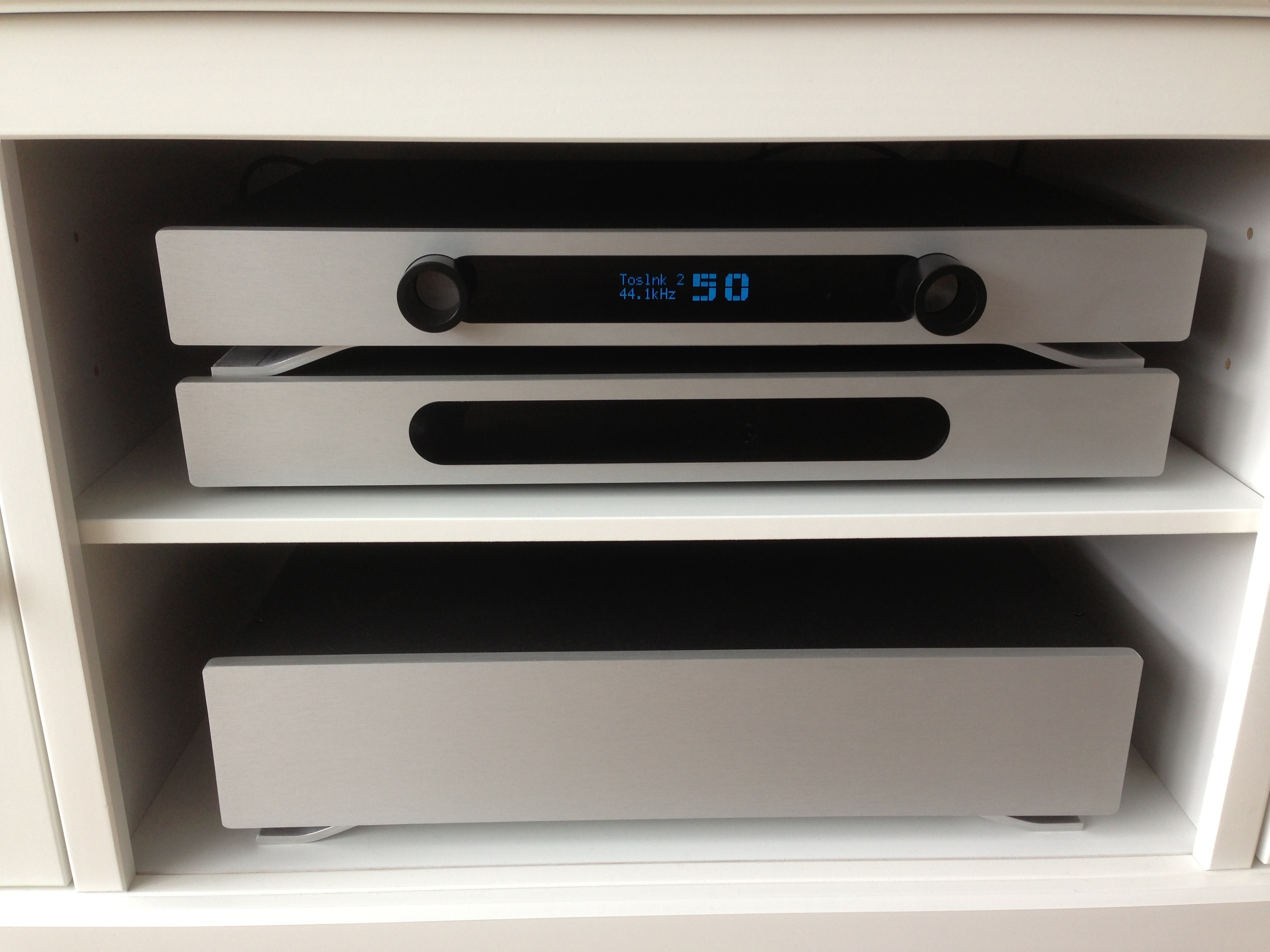

Berichtdoor Vinculum » ma 26 sep 2011, 15:45
Nu ik mijn installatie eindelijk op orde begin te krijgen doordat de "Prologue" bijna klaar is moest mijn MediaCenter ook maar en een nieuw bijpassend jasje.
Hier vind je het hele verhaal van de Prologue.

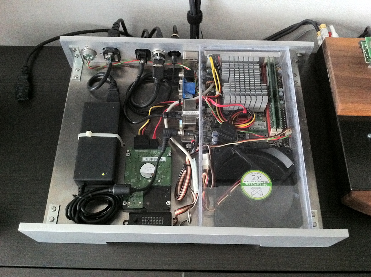

De bouw van dit MediaCenter kastje is op dezelfde wijze gedaan. Een 4mm dikke alu bodemplaat van zeewaardige kwaliteit aluminium is de basis voor alles. Het front en achterkant zijn 10mm dik en van hetzelfde alu.
Binnen in vind je het mini-ITX moederbordje met de powerbrick. Om het in de toekomst mogelijk te houden om dit bordje nog voor iets anders te gebruiken zijn de kabels en aansluitingen van de voeding intact gebleven.
Om de achterkant mooi clean te houden en de koeling te optimaliseren zijn de aansluitingen aan de binnenkant gehouden en met hele korte kabels naar achteren geleid.
De koeling bestaat uit een 120mm ventilator (Scyth Kama Flow 2 @ 900rpm) die middels een Zalman Fanmate 2 verder verlaagd word tot zo'n 300-400 rpm. Deze fan is bij 900 rpm al geruisloos met 11dB maar met zee snelheid is hij onhoorbaar! De fan zuigt koele lucht aan via de onderkant van de kast. Er is een 4mm plexiglas kap over de fan en moederbord waardoor de enige uitweg voor de aangevoerde lucht door de heatsink en aan de achterkant naar buiten is (overdruk koeling).
Dit werkt perfect en houdt de heatsink heerlijk koel met een licht briesje en zonder hoorbaar geluid!

Oh sorry, dear feb ik helemaal niet aan gedacht omdat ik deze setup al zo lang gebruik.
Het moederbord is het eerste ION bord wat beschikbaar kwam. Het merk is Zotac maar je kunt tegenwoordig genoeg bordjes krijgen vanaf zo'n 60 euro. Deze was destijds duur met zo'n 170 euro. Maar ja dat is inmiddels ook 3 jaar geleden ofzo. Let er wel op dat er een ION, ION 2 of Fusion chipset in zit. Deze haalt nl het video decoderen weg bij de CPU.
Geheugen is gewoon standaard 2Gb geheugen en een 500Gb 2,5" harde schijf die ik nog had liggen maar miss in de toekomst een kleine SSD. Mijn media staat nl op een NAS dus lokaal hoef ik niet perse iets op te slaan.
De voeding is bij dit bordje alleen een powerbrick die iets van 18V levert en de rest gebeurd op het bordje zelf.
De IR sensor is een oude XBMC remote die ik omgebouwd heb.
Software is het waanzinnige XBMC. Wil nooit meer iets anders.

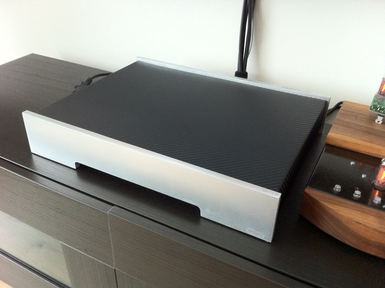

Berichtdoor Vinculum » vr 07 okt 2011, 19:22
Van de week de carbon folio op de map geplakt. Bij deze is het project officieel klaar!
Naar mijn mening erg geslaagd. Samen met de Prologue een hele sjieke verschijning in mijn woonkamer!

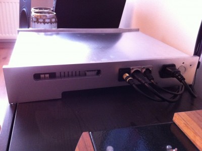

Berichtdoor Vinculum » za 16 mar 2013, 14:14
En wederom is dit mediacenter in een nieuw jasje gestoken om te passen bij de rest. Achteraf nog een aardige klus vanwege de geringe hoogte van een 1U kast.
Binnenkort worden de vliegenpoten nog vervangen door meer traditionele ronde schijven van 40mm in zwart gespoten. Dit geeft toch een rustigere aanblik.
