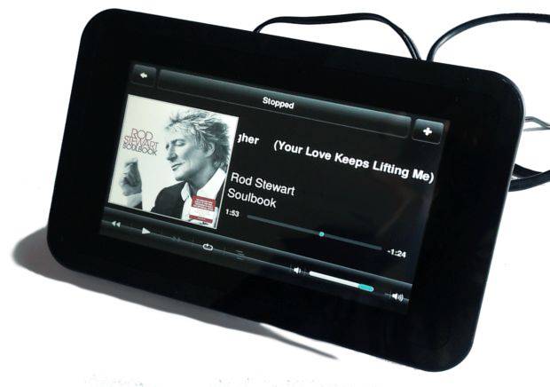

Ik zie net via zoeken en vinden een erg leuke ontwikkeling.
Met een 7 inch touchscreen. :lol:
http://www.instructables.com/id/High-End-Sound-with-7-Inch-Touchscreen-Control-Bas/
https://www.hifiberry.com/2015/10/a-high-end-squeezebox-replacement/
Er zijn wel pittige prijzen voor dingen die we hier wel goedkoper vinden, maar er is een shop.
http://shop.max2play.com/en/hardware.html

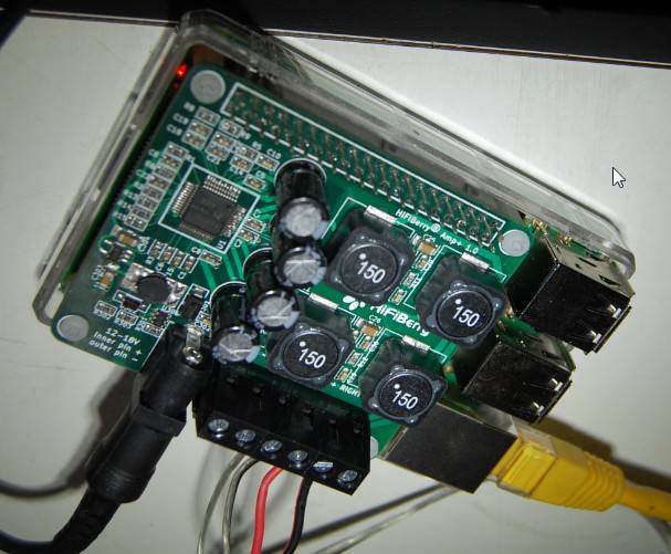

Dank je Hans, de Amp+ zou komen in de keuken, maar ik denk dat er op termijn toch problemen gaan komen met de wederhelft wegens ontbreken van echte draaiknoppen...
Maar ik ga het toch proberen denk ik, zal u op de hoogte houden.

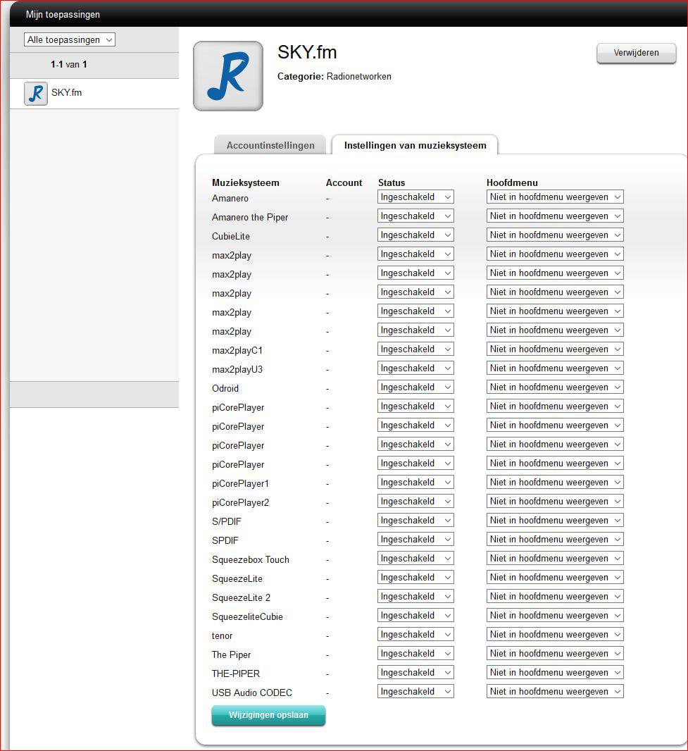

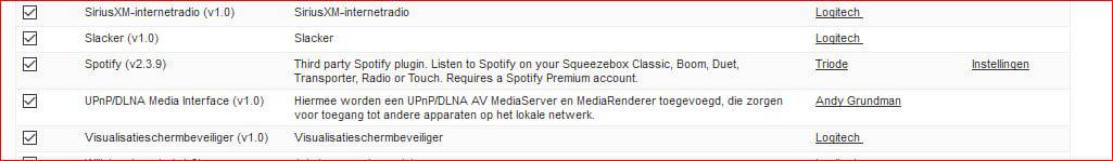

Nu had ik gisterenavond een probleem met LMS, dat ding draait nu sinds maanden zonder problemen met de piCorePlayer Rpi B+& DAC+ en kreeg nu de melding dat er een nieuwe Spotify APP was... Ik moest die activeren via http://www.mysqueezebox.com/user/apps
Qobuz draait zonder probleem, enkel bij Spotify krijg ik alles te zien ook mijn playlists maar de nummers willen niet laden
Ik zie niets veel mis, ik heb een account, alles werkte perfect :shock:
Zie nu dit, is er misschien een conflict?
Berichten: 10429
Re: Raspberry Pi
Berichtdoor hannesie » ma 19 okt 2015, 11:39
Grappig, ik heb wel eens wat oude opzetjes die ik tegen kwam verwijderd.
Nu dan daar een tijdlang niet geweest, en dan krijg je dit. :shock:
En dan eens verder kijken.
Ik had dus hier al wel eens wat weggehaald, maar daar staan er dus ook weer aardig wat.
Juist omdat ik de plug-ins automatisch laat bij werken, krijg ik dan wel eens dit soort meldingen.
Die zijn niet altijd zichtbaar meet de tablet, meen ik.
En het opnieuw opstarten doe ik dan met alleen een de werkelijk lopende processen en dan via webmin.
Spotify, heb jij de originele of de triode plug-in, het lijkt mij de eerste.
Hans

Spotify heb jij de originele of de triode plug-in, het lijkt mij de eerste.
Ik heb beide via LMS in gebruik, maar geen van beide werkt nog...

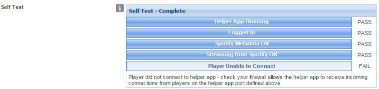

hele avond zitten zoeken, niets helpt.
LMS terug geinstalleerd, Spotify, paswoorden...
Alles wordt herkend, muziek laadt voor 10-14seconden en springt op 0...
Qobuz werkt, radios werken, Spotify NIET
Eindigt op:
Als ik dan begin te zoeken is dat wel een gekend probleem, oplossing nog niet gevonden.
Kan moeilijk geloven dat ik nu plotsklaps een poort moet gaan openzetten.
Morgen nog wat uren spenderen
[attachment=0]LP_247.jpg[/attachment
Berichten: 3724
Re: Raspberry Pi
Berichtdoor FR_Aad » di 20 okt 2015, 23:28
m_cruiser schreef:hele avond zitten zoeken, niets helpt.
Eindigt op:
Op wat voor een systeem gebruik je LMS? (Welk OS?)

Het kan dus zijn dat je tegelijkertijd de andere plug-in ook actief hebt, die moet je dus "uitvinken".
Opnieuw opstarten, en dan de Triode plug-in proberen.

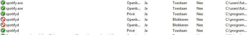

Het goede nieuws en dat had ik niet verwacht, op mijn oude Vista laptop die ik in huis gebruik draait alles zoals vroeger. Daar staat wel alleen de Triode versie en dat is dus ook een andere Rpi (maar dat heeft er weinig mee te maken, want anders plug ins werken wel in de garage)
dit is de log van de werkende Vista
[15-10-21 07:31:00.9961] main::init (353) Starting Logitech Media Server (v7.7.5, 1416570306, Thu Nov 27 07:38:09 CUT 2014) perl 5.014001
[15-10-21 07:31:09.8401] Plugins::Qobuz::Plugin::__ANON__ (38) Success: using Text::LevenshteinXS to speed Qobuz up.

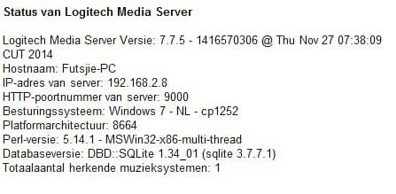

...dus ik zoek in de richting van mijn garage W7 en toch een firewall probleem
hier nog mijn garage W7 status LMS
Log van W7
[15-10-21 08:19:19.8338] main::init (353) Starting Logitech Media Server (v7.7.5, 1416570306, Thu Nov 27 07:38:09 CUT 2014) perl 5.014001
[15-10-21 08:19:27.4018] Plugins::Qobuz::Plugin::__ANON__ (42) Success: using Text::LevenshteinXS to speed Qobuz up.
hannesie schreef:Het kan dus zijn dat je tegelijkertijd de andere plug-in ook actief hebt, die moet je dus "uitvinken".
m_cruiser
Berichten: 253
Lid geworden op: wo 23 apr 2014, 7:31
Locatie: Zuiderkempen Belgie ;-)
Re: Raspberry Pi
Berichtdoor m_cruiser » wo 21 okt 2015, 8:55
jammie jammie het draait terug, maar ik begrijp niet waarom sommige spotifyd op blokkeren stond?
iemand meer uitleg hierover? pfff Windows, tijdverslinder!

Ik heb van vreugde gelijk de Amp+ en nog een DAC+ besteld :proost:
