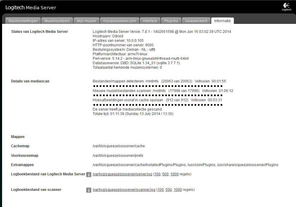

Die Image van Max2play is niet aan de praat te krijgen, dat kan doordat ik een relatief goedkoop kaartje gebruik en niet de door hun voorgestelde snelheid Class10.
Ik weet nog niet of ik dat verder ga doen, maar als ik iets dergelijks oppak dan maar gelijk met zo een eMMC card.

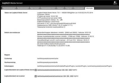

Nu dan wel de Squeezeplug in gebruik genomen en die gaat echt wel veel sneller als de Raspberry Pi, als server die geluidloos en met een USB schijf moet werken wel heel lekker en snel, ik heb nu de Nas met een NFS koppeling gebruikt, de Odroid denk nu dat het een eigen map is. :mrgreen:
Die RPI had voor het scannen van de muziek, ( en dan was er toen nog wat minder) 8 uur tijd nodig, nu dus heel veel sneller (1uur en 11min.).

vraagje,wat voor voeding heb je er aan hangen?
En wat is NFS ?

Ik heb dezelfde (stabiele) voeding die ik ook voor de Raspberry Pi en Squeezebox gebruikte, nu weer gebruikt en ik had al het laatste stukje aangepast met een verloopje (micro USB ), en nu dus een nieuw verloopje gemaakt met de dunne aansluiting die ik heb mee besteld van Pollin.de. Zal ongeveer 2A zijn.
NFS is een methode/manier om bij een server je schijf/map te delen via het netwerk.
Ik heb het dus op de server als export aangeduid, waardoor het voor de (client) RPI of een andere speler kan worden gebruikt als een manier plakken door dat aan te geven in een bestand, en zo ziet dan de Odroid een map in dit geval mnt/NFS, waar dan in die map vervolgens de flac's te zien zijn voor de Odroid.
Het is dan een gewone map/directory geworden voor de Odroid of andere speler.
Ik doe dit ook voor The Piper, anders heb je te veel schijven nodig die ik dan weer moet laten synchroniseren. :wink:
Als je dat doet bij Windows zie je die ook op andere PC's als gedeeld, maar nog niet zo direct als met NFS ( is Netwerk File Systeem). :mrgreen:

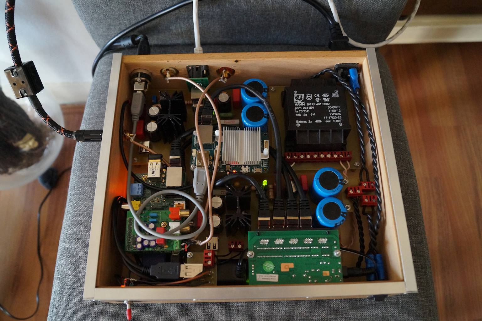

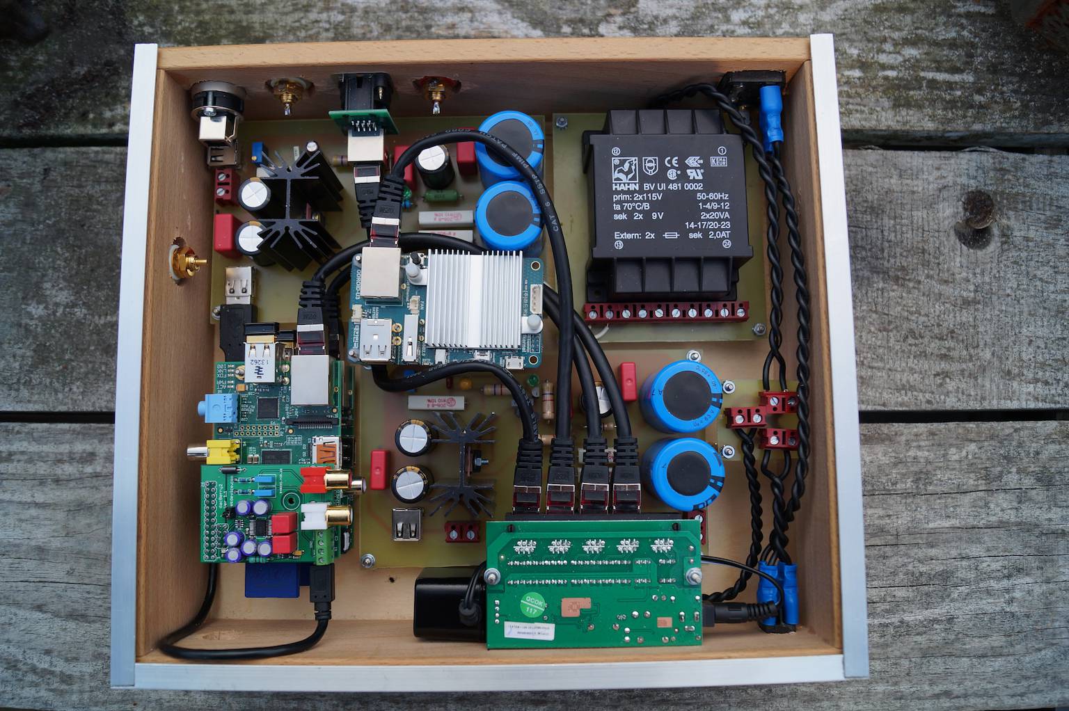

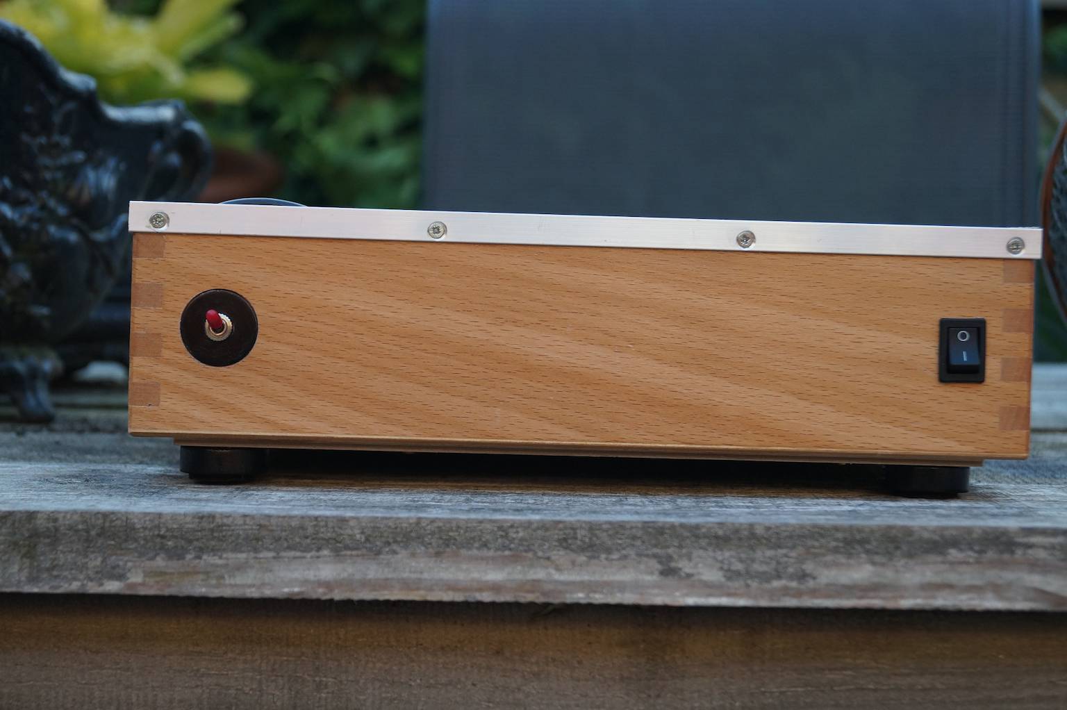

Vandaag de SPDIF aansluiting voor de DIGI in de kast gezet.
Aan de zijkant,,,achterin kwam te dicht bij de voedingstrafo.
En zo wordt de verbindingskabel lekker kort............... :mrgreen:
Ook de keuze schakelaar op het frontje gezet.(M6 carrosseriering verzonken met 25mm houtboor)
Als laatste een verloopje ontworpen,om 230V te kunnen splitsen. (voor de trafo en de switch)

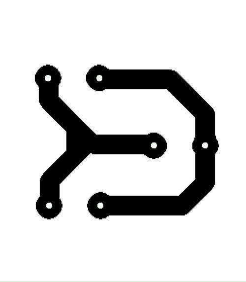

Morgen de ,,etsplant,, maar even opstarten en een printje maken.

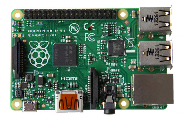

Er komt dus een nieuwe Raspberry PI zonder de P5 header.
De nieuwe heet dus Raspberry Pi B+
http://www.raspberrypi.org/blog/#introducing-raspberry-pi-model-b-plus
Voor het gebruik met b.v. de HifiBerry is dat dus niet meer toe te passen via die P5 header. :oops:

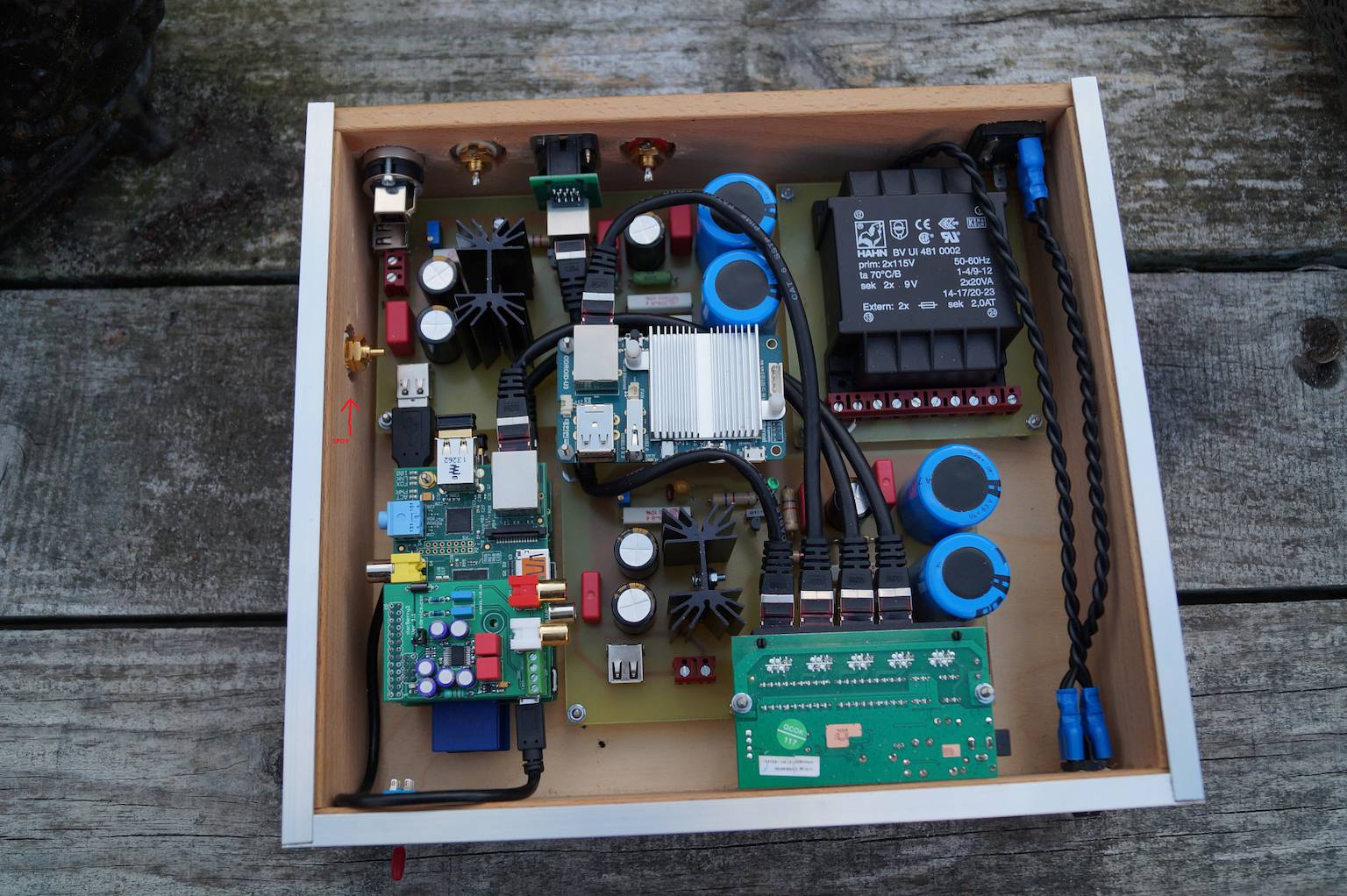

Vandaag de 230V driesprong gemaakt en er in gezet.
Zodat later de voeding van de switch er aan kan.
De enige schakelende voeding in het bakje. :hide:
Maar even doorgepakt,de voeding zit er in............. :mrgreen:

En ja dan moet er ergens nog een printje in om een keuze te maken tussen de twee RPI,s.
Analoog of digitaal uit.
Na veelvuldig passen en meten,de plek gevonden :rock:
Nu alleen nog wachten op een snoertje........................ :-s
En nog een paar gaten boren voor de visuele,, bling bling,,...............etc...... :mrgreen:

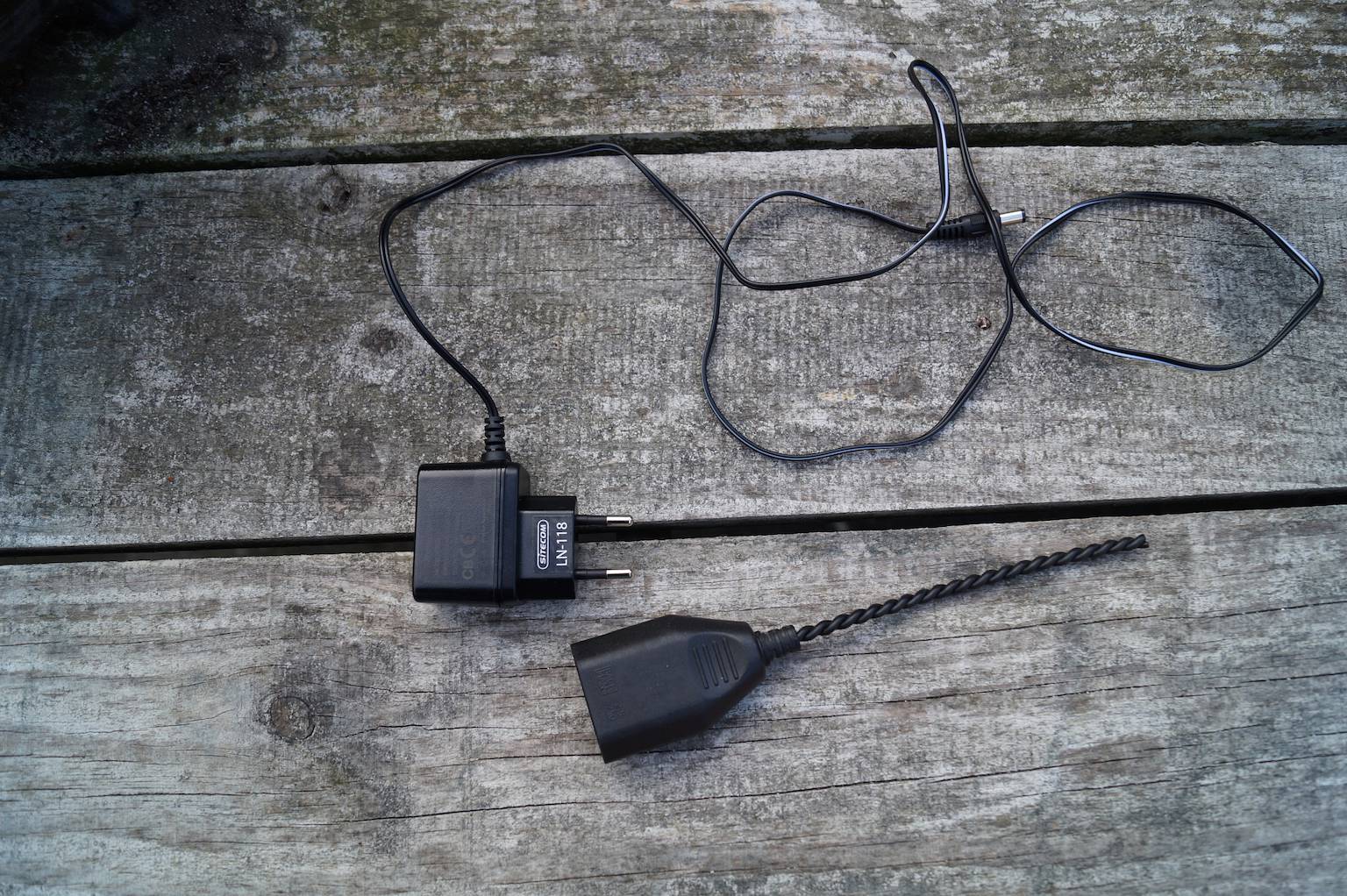

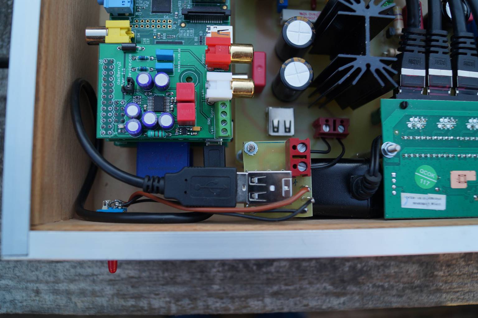

Kabeltje van de voeding naar de Odroid.
USB naar een 2,5/0,8mm plug.
Moet uit de UK komen,maar is er nog niet.
En ja aan de RPI kun je gewoon solderen,
Maar ja,dit is de RPI voor ,,Dummy,s,,dus plug and play snoertjes.(zoveel mogelijk). :wink:

Het voedingskabeltje was er nog niet :evil:
Dan maar de knoop doorgehakt,of te wel het kabeltje van de adapter voor de Odroid er af geknipt :rock:
Twee stukjes zilverdraad er aan gesoldeerd,beetje krimpkous er om,is wel iets meer diy werk,en de boel ingeplugt in mijn voedingsontwerp.
De adapter van de Odroid had ik al eens doorgemeten 5,2V,dus de voeding ook hierop gezet.
Normaal loopt de boel op 5V,maar die 0,2V extra schijnt net dat beetje te zijn dat deze adapter betrouwbaarder maakte voor de Odroid,i.v.m. de hogere opstart stroom.
En dan het moment van de waarheid,inpluggen en spelen maar.
Alles doet het :rock:
Na een paar uur spelen,wordt de voeding minder warm als de voeding voor de RPI, het werkt \:D/
Alhoewel het de sport was om alles kwijt te kunnen in deze ex blokkendoos,zou ik de volgende keer toch voor een iets grotere behuizing kiezen,maar het is gelukt........ :mrgreen:
Hoe het klinkt kan ik nog even niet zeggen ik luister nog een tijd.
Misschien meer rust in het geluid als met de adapter(schakelende voeding).
Maar dit kan ook de euforie zijn van het doet het.

Alles netjes strak in elkaar gebouwd.
Robert Jan

Dat is een mooi gevuld kastje geworden.

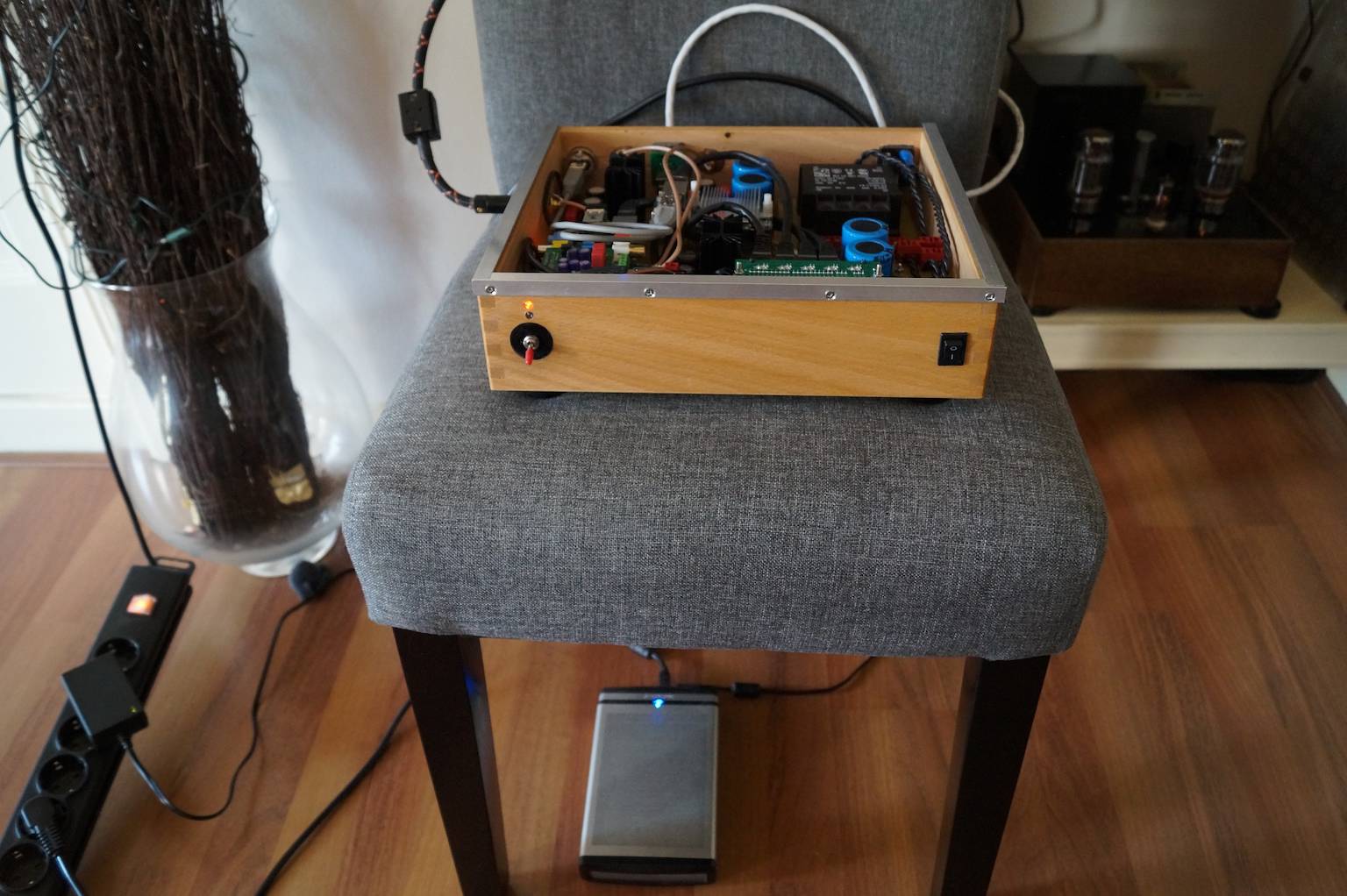

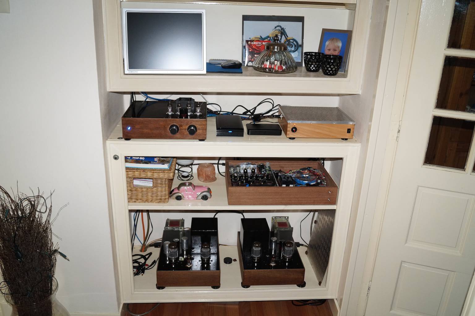

Het bakje vandaag in het rek gezet.
Harde schijf er naast en spelen maar.
Tot nu toe werkt het,digitaal via mijn AD dac.
Analoog via de Chinese Hifiberry cloon gaat het wat minder er is een beetje brom te horen bij voorversterker op max........... :oops:
Wordt vervangen door de echte Hifiberry........... :mrgreen:

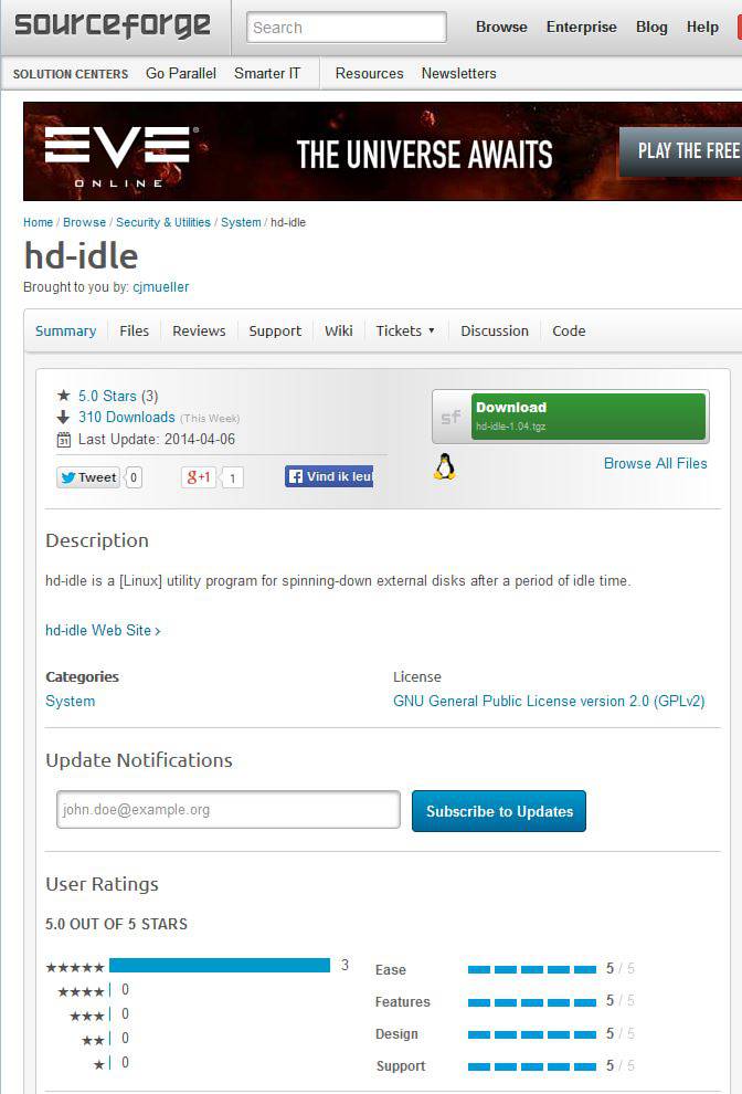

Nog iets ontdekt,als ik het kastje uitschakel, schakelt ook de harde schijf uit,mooi meegenomen,maar hoe werkt dat?
De stroomvoorziening van de HD is apart van het bakje. :-s
Bij de installatie van de Odroid,wel een prog. geïnstalleerd ,HD idle,misschien is dat het?
Laatst gewijzigd door democles op wo 27 aug 2014, 3:24, 1 keer totaal gewijzigd.
Berichten: 10493
Re: Squeezebox opvolger maken
Berichtdoor hannesie » ma 28 jul 2014, 22:55
Ik heb dat ook gebruikt met mijn Linksys NSLU2, een klein minipc tje met 2x USB, 1 voor een usb stick voor de boot en besturingssoftware extern, overschreef je de standaard software, en dan 1 voor de USB schijf.
Mijn eerste zelfgebouwde NAS, wel uiteraard met de software van de slimme jongens die dat ontwikkeld hadden.
Ik heb er nog 2 van staan/liggen, Linksys NSLU2, 1 is dan getweakt, die gaat wat sneller. :mrgreen:
http://www.hifihacks.com/?page_id=65

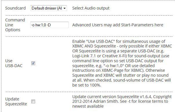

Nog even een tip toevoegen, ik heb dus ook een Odroid mini pc-tje wat ik wilde gebruiken om te testen.
Ik had al eens de software gebruikt van Max2play, maar dat was nog wat teleurstellend destijds.
Nu is er een nieuwe versie met Ubuntu 14.04 en de nieuwe LogitechMediaserver 7.9 is dan te installeren en men kan dan ook kiezen om de tussen Squeezelite en Squeeezeslave.
Bij het laatste heb ik er dus voor gekozen de Squeezelite versie met de laatste opties te benutten.
En er is dan ook nog de mogelijkheid om dit te combineren met XBMC, maar waar ik van begrijp dat dat nog niet helemaal zo stabiel is.
Maar met de settings in Squeezelite als deze loopt er ook nu direct aangestuurd DSD. :kwijl:
Het was even zoeken en expirimenteren
De duiding "-o hw 1,0" is dan de USB poort, en de "-D" is voor de optie om ook DSD te kunnen afspelen. :yeah:

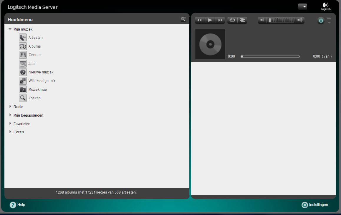

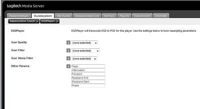

En voor diegene die ook DSD materiaal heeft en of wil afspelen met de Touch.
Met de LMS versie 7.9 gaat dat heel erg goed. :lol: :lol:
Hier de versie downloaden.
http://downloads.slimdevices.com/nightly/?ver=7.9
Na dat je de oude hebt verwijderd kun je de nieuwe installeren, tenminste bij de Linux versie eerst wel de oude verwijderen, en de nieuwe installeren.
Bij de plug-ins de DSDPlayer activeren.
en vervolgens dan bij de muzieksystemen de DSDPlayer aan geven.
En je bestanden worden dan "on the Fly" geconverteerd naar PCM, heb je een DSD DAC ( dus via USB ) dan pakt hij meestal direct de 1 bits file, en bij Squeezelite via USB moet je dan nog wel aan geven dat je een DSD Dac hebt ( -D). :kwijl:
Mijn Squeezebox Touch heeft dan nog wel de firmware versie 7.8xxx. :sure:
