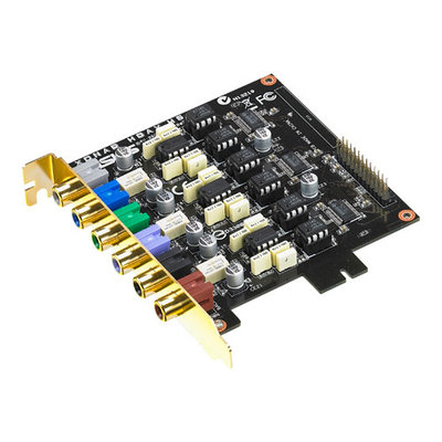

Weet iemand of er software bestaat waarmee je de Essence ST met Xonar H6 geluidskaart van Asus kan gebruiken als actief filter voor 3-weg luidsprekers?
De Asus Essence Xonar H6 is een uitbreidingskaart voor de Essence ST geluidskaart waarmee je 6 clinch uitgangen krijgt welke normaal gesproken voor 7.1 Surround is bedoeld. De kaart heeft fraaie (verwisselbare) opamps waarmee je het geluid kan beinvloeden door het eventueel plaatsen van andere merken/typen opamps.
Maar ik vraag me af of er software bestaat waarmee de uitgangen 'anders' geprogrammeerd kunnen worden en als actief stereo - 3-weg filter kunnen worden gebruikt.
Als dat bestaat, kan je dan met deze geluidskaart direct de eind-versterkers aansturen, of is dan een voor-versterker/-verzwakker(?) nodig? Zou ik direct de actieve (eind)versterker(s) kunnen aansturen vanuit deze kaart?

Hoi Bart,
Dit is zeker mogelijk. Ik gebruik deze geluidskaart met de uitbreidingskaart in combinatie met Allocator.
Dat is software voor een 4-weg digitaal filter. Ook geschikt om er frd,'s in te voeren. Het is een VST- plugin en kan in foobar, of jriver draaien. Ik ben er heel tevreden over.
Groet, Kees Huizinga
Berichten: 2163
Re: Geluidskaart Asus Essence ST/Xonar H6 gebruiken als filt
Berichtdoor John P » wo 09 jan 2013, 12:51
Veel leden van het forum werken met Webfilter icm BruteFIR. Ik kan je er zelf weinig over vertellen. In Foobar is er ook een plugin die heet foo-dsp-xover. Volgens mij moet je direct naar de eindversterkers kunnen, maar pas op met het volume: als je de volumeschuif op de computer hoog hebt staan dan blaas je de buren van hun stoel.
