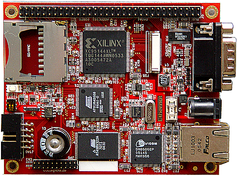

Ik was een beetje aan de dwalen op zoek naar simpele netwerk hardware, en toen kwam ik dit tegen:
http://www.ethernut.de/en/index.html
Voor nog geen 200 euro krijg je dit:
* AT91R40008 ARM7TDMI CPU
* 256 kByte RAM with 32 Bit Data Path
* 4 MByte FLASH Memory with 4 Boot Options
* 32 kByte Configuration EEPROM
* CPLD with 144 Macrocells
* Programmable Clock Generator
* Real Time Clock with SuperCap Backup
* 10/100 MBit Ethernet Interface
* RS232 Interface with Full Modem Handshake
* Multimedia/SD Card Socket
* FFC Connector for optional LCD/Keyboard Panel
* Ethernut 1/2 compatible Expansion Port (3.3V only)
* Switching Power Supply for 9-25 Volts Input
En verder nog een berg general puropuse IO's. Tevens krijg je de complete ontwikkeltools en docuementatie voor zowel linux als windows erbij, en tevens zitten er ook nog flink wat api's bij en een klein real time OS.
Kortom, dit is best een leuk beestje om je eigen networked media station van te maken dacht ik zo :)
De CPU is snel zat om bijvoorbeeld ook vanuit het netwerk audio te ontvangen en een berg IO's aan te sturen, al zal het voor MP3 decoding misschien niet voldoende zijn (met een los chipje kan dat natuurlijk wel). Edit: mp3 decoding kan dus wel.. maar ik denk dat direct raw afspelen toch wel de voorkeur heeft voor de audiofiel ;)
Het is misschien wat overkill, maar zeker leuk om mee te spelen. Zeker omdat het free software is, en je een net stuk hardware als basis hebt. Zelf krijg je het zo niet gemaakt in ieder geval ;)
