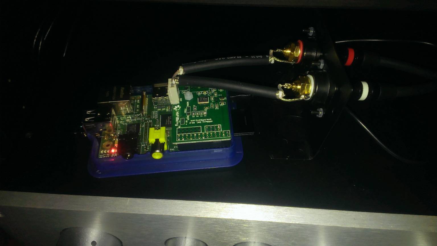

Fotootje van hoe het er nu bij ligt:

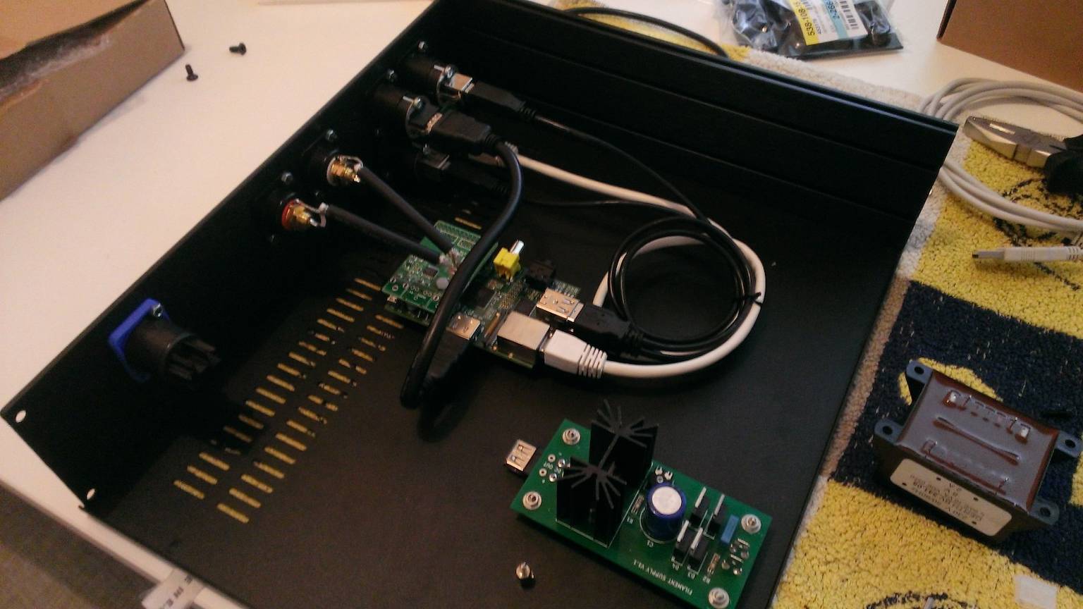

Bijna klaar! Trafo nog aansluiten, spanning afregelen en deze kan ook het meubel in :D

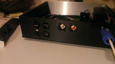

Dat is wel een hele mooie korte HDMI kabel, als ik het goed zie. :)
Waar haal je die?

Het is het kabeltje uit de link van Barry :wink: Kabeltje is lekker stevig, wel een beetje stug.
Voedingsprintje werkt top, icm met deze trafo: https://www.conrad.nl/nl/primair-secundair-8-v-gerth-1092968.html Het USB connectortje is deze: https://www.conrad.nl/nl/usb-aansluitstekker-printmontage-usb-bus-type-a-90-bus-haaks-1-stuks-774932.html, past precies (wel even de twee middelste geleiders (data) afknippen).

Het ziet er erg goed uit. =D>
Dadelijk nog een picture van de achterkant?
Hans

Nee hoor! Printje halen bij Barry (als ze er nog zijn?), paar componenten solderen, spanning regelen op 5V en klaar.
Nog twee foto's van het totaal, bijna klaar.
Dat ziet er strak uit!!!!!!
De kast en componenten ervoor zijn denk ik duurder dan de Raspberry zelf, maar je tilt hem wel naar een top niveau op deze manier. :kwijl: :kwijl: :goedzo:
