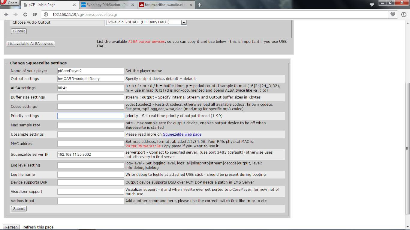

Moet hier verder nog iets in gewijzigd worden?

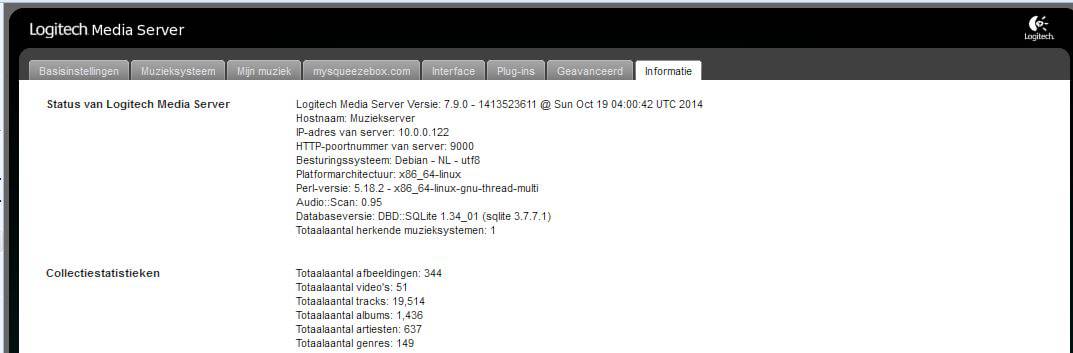

Kijk eens hoe het hier staat.
je server en je poortnummer.

Ja dat zie ik, als ik bij mij daar kijk kom ik keurig het adres tegen waar hij ook op te benaderen is, echter ziet fing hem niet als server in het netwerk...

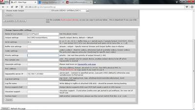

Berichtdoor Shadow » vr 13 feb 2015, 12:57
Ja die 9002 issie via te vinden, dat had ik ingevoerd omdat ik niks vond, maar het mocht niet baten...

Haal even het hele IP adres weg en start je picoreplayer opnieuw op. Hij moet dan automatisch de LMS server vinden. Althans ik zat eerst ook zo te kloten, toen ik het hele adres weghaalde, werkte het meteen. Wellicht even het proberen waard...

Haal even de dubbele punt en het poort nummer weg achter het ipadres.
Squeezelite vind dan zelf uit welke poort hij moet gebruiken, ook wanneer je poort 9002 gebruikt.
Dat lag bij mij ook dwars, poortnummer verwijder (ipadres laten staan) en werken.
