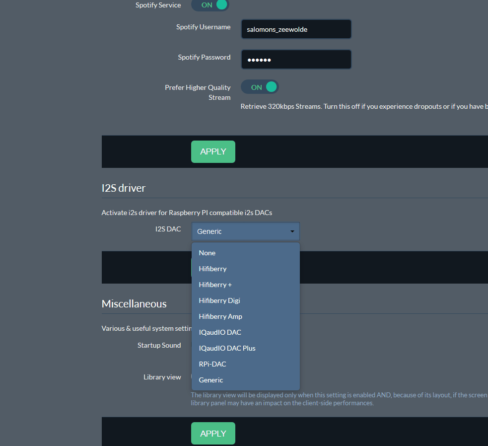

ik krijg het niet aan de praat, iemand een idee of dit sowieso zou kunnen werken?
ik heb alle dac's in het configuratiescherm al geprobeerd, maar helaas geen lock

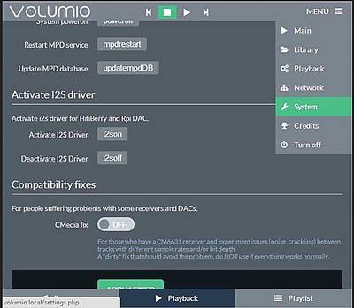

Ik meende bij de Volumio een algemene I²S connectie gebruikte/activeerde in het menu bij de instellingen van het systeem.

die optie zit er bij deze versie niet (meer) op
(ik heb alle opties al geprobeerd)
