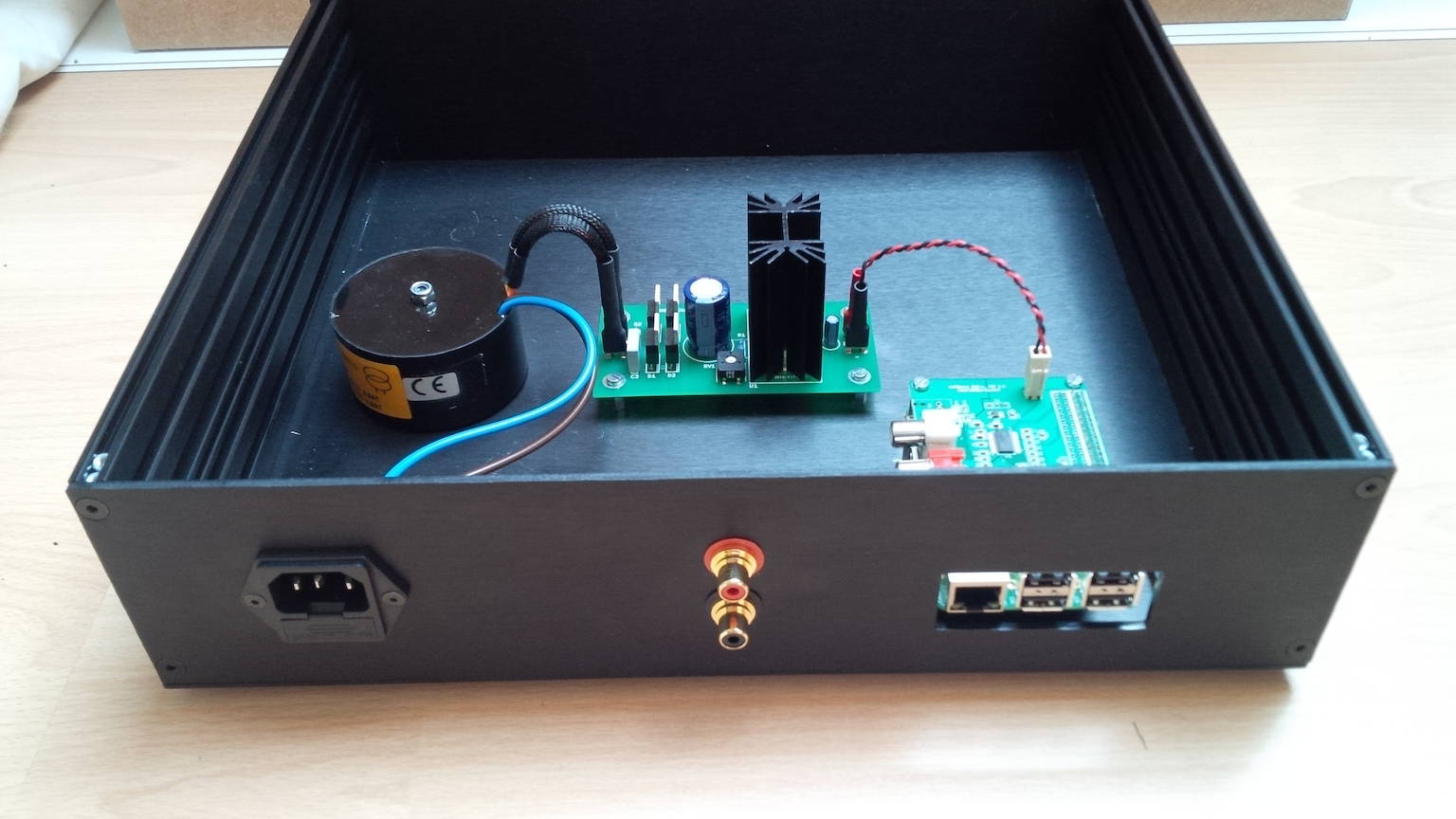

Toch maar eens begonnen met de bouw van een muziek streamer o.b.v. de Raspberry pi en een HiFiberry DAC.
Insteek is om deze in eerste instantie te gebruiken als standalone muziek streamer met een externe harde schijf voor de muziek bestanden.
Dit weekend maar eens diverse topics doornemen om mij een beetje te verdiepen in welke software mogelijkheden er allemaal zijn, en wat voor mijn doel de beste oplossing is.
Hier alvast een aantal foto's.

Ik hoop dat ie in het echt toch wel wat groter is dan op de plaatjes... :mrgreen:

330*280mm,gewoon een Hifi2000 kastje.

Mooie voeding :D staat het apparaat altijd aan? Geen schakelaar?

Barry2001 schreef:Mooie voeding :D staat het apparaat altijd aan? Geen schakelaar?
Apparaat staat inderdaad altijd aan.

Why? Gaat beter klinken als het altijd aanstaat :lol:
