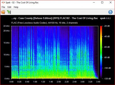

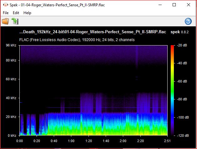

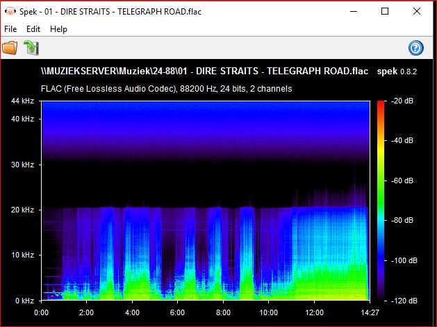

Het kan zijn dat je een file afspeelt die door je software of door de audio eigenschappen telkens aan ziet voor een CD.
Oftewel 16 bits en dan 44,1kHz.
Maar is dat ook dan wel echt goed, of is het gemanipuleerd met software, en was het eerst een MP3 tje.
Hoe controleer je dat dan?
Ik heb via mijn/de connectie in China dit bestandje toegezonden gekregen wat hij gebruikt.
Spek.
Heb even wat zitten bekijken van een omgezet DSD bestand naar 24/88 formaat, had begrepen.
Dan wat ik zelf heb omgezet naar een Flac bestand.
En dan nog 1 die ik gekocht heb via Qobuz.
En dan een 24/192 die ik ook kocht via Qobuz.
Hoe nu te analyseren?

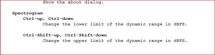

zet eerst eens bij allemaal de Y as gelijk, dat die tot 96kHz doorloopt
Berichten: 10216
Re: Hoe goed is nu de file die je af speelt.
Berichtdoor hannesie » wo 19 okt 2016, 15:48
Ik kan met behulp van de toetsen combinatie ctrl ^ pijltje omhoog of omlaag alleen de dB instellen.

Dat je niet alle Y-assen tot 96kHz kan zetten, klinkt logisch : op 44.1kHz gesampelde audio bevat nu eenmaal geen info boven 22kHz.
En info die er niet is, is ook niet grafisch weer te geven... ;-).
Maarreh, wat wil je nu precies vaststellen/analyseren/weten ? Of een bepaald bestand ooit in het verleden, een MP3-tje als bron heeft gehad ?.
Zolang je het oorspronkelijke bestand niet hebt, waar je bit-voor-bit mee kunt vergelijken, is dat eigenlijk niet met zekerheid vast te stellen.
Een aantal MP3 encoders gebruikt een scherp laagdoorlaatfilter, zo rond 16kHz, en die zou je best kunnen meten met jouw Spek.
Meet je dat, dan is dat een goede indicatie dat het ooit een MP3 was. Maar meet je dat niet, dan kan er nog altijd een goede encoder (of geen laagdoorlaat) zijn gebruikt... M.a.w. : je weet eigenlijk alsnog niks...
Een getraind oor hoort wel of iets een slechte MP3 was. Maar ik zou niet kunnen beschrijven welke eigenschap in het geluid dat veroorzaakt, m.a.w, hoe je betrouwbaar kan meten of ooit lossy compressie was gebruikt.
Ik neig te denken dat dat ook niet kan. Het is volgens mij niet vindbaar in het spectrum (afgezien van de laagdoorlaat), zolang je het origineel niet kent.
Of wil je toch iets anders weten, iets abstracters als 'kwaliteit' bijv. ?
(AL jouw voorbeelden lijken mij op enig moment @44.1kHz gesampled geweest te zijn, trouwens. Zie de zeer scherpe lowpasses onder 22kHz, en de MINImale hoeveelheid informatie erboven, die mij meer op clipping of ruis lijkt dan op zinvolle informatie...)
