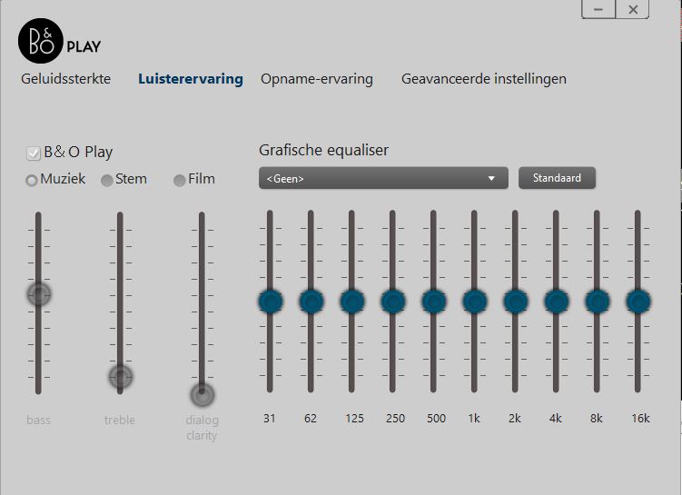

Ziet er bij mij zo uit:
Ik kan dat B&O vinkje niet weghalen..

Barry2001 schreef:Ziet er bij mij zo uit:
Dat is heel vervelend, die moet namelijk wel weg om van die radio achtige vervorming af te komen, maar ik zie dat hij bij jou inderdaad grijs is en dus niet weg gehaald kan worden, ik zal even gaan zoeken op internet, het zou mooi zijn als je een nieuwe driver kunt installeren waarna het misschien wel kan.

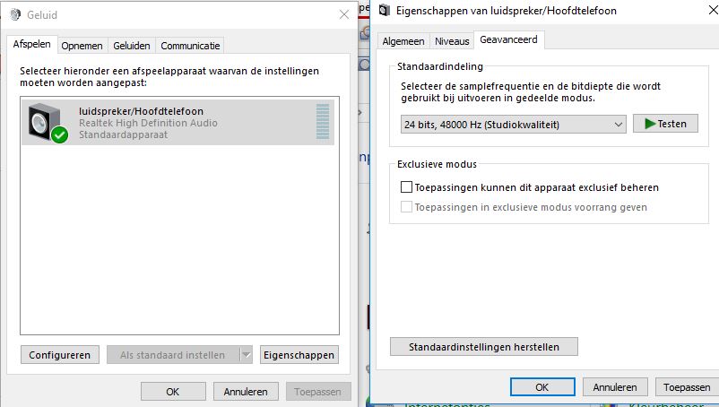

Jag, heb ik al geprobeerd, maar heeft geen effect. Ziet er zo uit bij mij:
