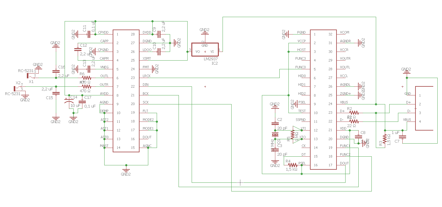

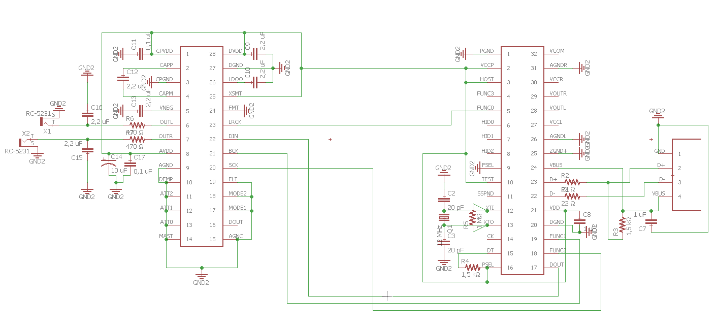

De afgelopen weken ben ik bezig met het ontwerpen en bouwen van mijn eigen USB-DAC hiervoor heb ik gekozen voor de TI PCM2707 en de PCM5122 deze heb op een breadboard gezet om eerst te testen of mijn opstelling werkt, deze staat ook in de bijlage.

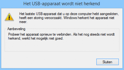

Nu blijkt deze niet te werken.
heeft een van jullie misschien een idee wat er mis is met mijn opstelling?
de foutmelding staat ook in de bijlage.
alvast bedankt voor het meedenken,
Lennart

Mocht je het probleem nog niet gevonden hebben, het is geen goed idee om je DAC te voeding vanuit de PCM2707, die pin van de VCC heeft niet als bedoeling gebruikt te worden voor andere IC's maar als ontkoppeling van de interne regulator. Deze mag enkel zeer licht belast worden, en de dac is misschien teveel van het goede.
Of dit het euvel is kan je testen door extern 3.3V aan de vcc te leggen, de interne regulator van de PCM2707 is zo opgebouwd dat deze dit toelaat.
mvg Rudy

heb je het nu over pin 2 (VCCP) of pin 21 (VDD)
Ik heb het namelijk ook al geprobeerd met een condensator naar GND op pin 2 (VCCP) en pin 3 (HOST) naar GND (volgens datasheet van PCM2707)
Verder staat in de datasheet bij pin 2: Analog power supply for DAC, OSC, and PLL
ik zal het binnenkort proberen met een 3.3 V suply
wordt vervolgd..
Lennart

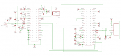

Berichtdoor lennart99 » do 09 feb 2017, 17:52
ik heb het zojuist getest met een 3.3 V voltage regulator(opstelling staat in de beschrijving)
helaas geen effect.
Ook heb ik even in apparaatbeheer gekeken: hij lijkt onder USB-Bus controllers te staan.
weet iemand hoe ik deze kan "verplaatsen" naar de audio-apparaten?
of kan dat niet?
Lennart

Bij nader inzien, er is wel wat meer mis.
-> Host pin, deze moet bij bij USB powered aan de gnd, en bij self powered aan de Vbus en niet de Vccp
-> VDD en Vccp mag bij usb powered niet aan elkaar hangen en moeten dus apart blijven.
Een betere opstelling is vb: Host aan de gnd, capaciteit aan de Vccp en verder niets aan deze pin. VDD rondom de PCM2707 voor alle pull-up's en dan zoals al bijgevoegd een regulator voor de DAC.
mvg Rudy

hij wordt wel "gezien" door computer, alleen niet herkend

In alle situaties welke ik tegenkom die geadviseerd worden door TI worden de analoge voedingsspinnen (17,30,32) ook voorzien van condensators, dit misschien om de interne stabilisator tevreden te stellen. Eventueel te proberen.
Ziezo pin per pin nameten of alles wel klopt, soldeerfoutjes zijn snel gemaakt.
Test, PSEL, Vccp, VDD, DT, VCCR, VCCL --> ~3V3
Xtal pinnen -> 1...2VDC, of nameten met scope
Alle gnd en host -> 0V
mvg Rudy
