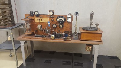

Dat is relatief, Hans. 98 jaar geleden zat de allereerste omroep-radiozender in Nederland ook op een houten plank gemonteerd. :lol:

ray5150 schreef:Dat is relatief, Hans. 98 jaar geleden zat de allereerste omroep-radiozender in Nederland ook op een houten plank gemonteerd. :lol:
