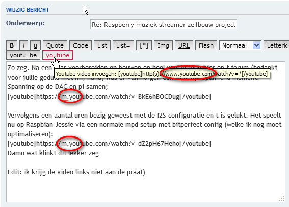

Maikele schreef:Edit: ik krijg de video links niet aan de praat)
Ze werken weer. :wink:

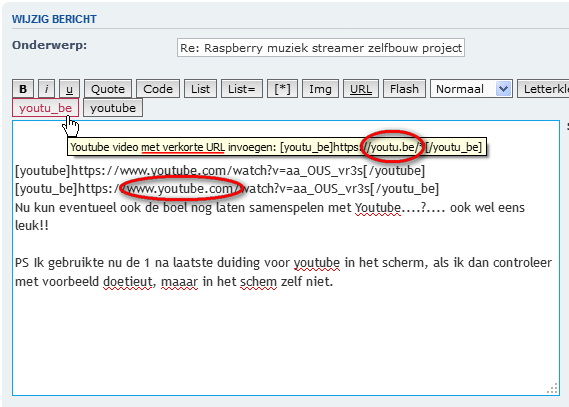

Youtube had het embedden weer eens bemoeilijkt. Dat werkte altijd met élke url die ook in een browser werkt. Nu ineens alleen nog als youtube.com wordt voorafgegaan door www of door niets.
Je kunt dit soort url's gewoon blijven gebruiken, want het forum vervangt landvarianten voortaan automatisch door www. Daar heb je dus geen omkijken naar.
Dit (2e url hieronder) werkt dan weer niet!
[youtu_be] is echt alléén bedoeld voor de verkorte url :arrow: youte.be

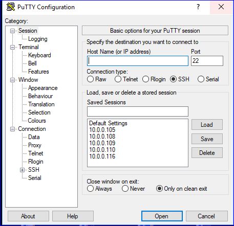

Kun je niet beter werken met Putty i.p.v. minicom, ern wat is dan je poort? 22?
Ook alsa is dan makkelijk te controleren..!!
