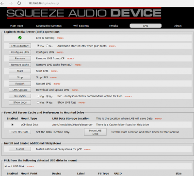

LMS geinstalleerd zoals op het plaatje te zien is, start auto op bij opstarten RPI. Via poort 9000 kan ik LMS ook benaderen, instellingen kiezen, en bij 3rd party plugins Spotty aanvinken en aktief maken. Lijkt allemaal ok.

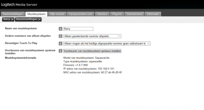

Mijn SB heb ik als naam Barry gegeven. Bij serverinstellingen / muzieksysteem zie ik dit:

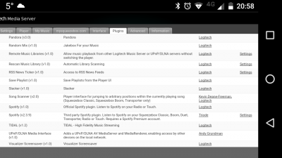

Het is een keuze uit 2. Die andere is dit, maar werkt ook niet:

Een na laatste tab zijn de plugins
Scroll daar naar beneden en kijk bij de niet actieve plugins.
Daar de Triode Spotify plugin selecteren en actief maken. LMS opnieuw opstarten. Nu staat de Triode plugin bij de actieve plugins. Settings instellen en klaar

Berichtdoor Barry2001 » zo 26 nov 2017, 20:56
Zowel bij de inactieve als 3rd party plugins zie ik geen Triode Spotify Plugin staan.
