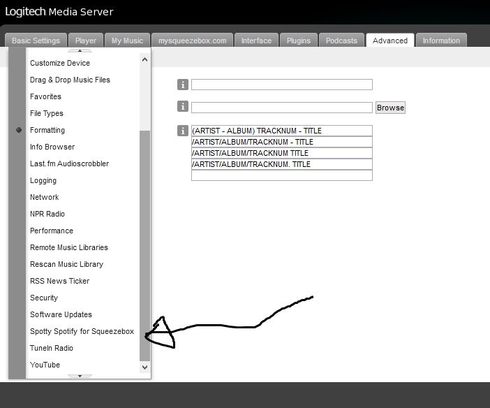

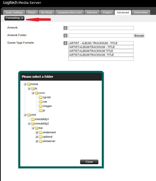

On the LMS web gui scroll down to the bottom right hand corner and click on Settings.
On that page click on the "Advanced" tab.
On top left hand corner click on dropdown box "Formatting"
Scroll down to and click on "Spotty Spotify for Squeezebox"....................... :mrgreen:

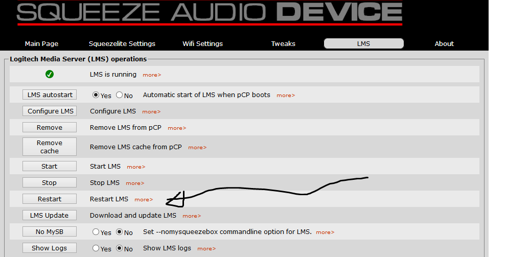

You click apply to enable the plugin and a box pops up to say you need to restart LMS - you click OK thinking this means it will do the restart for you.
No - you are acknowledging that you need to do a restart thats all and have to go to piCorePlayer interface to hit restart LMS

Begrijp ik,
Zie je wel, onder ,,advansed,, en dan uitklappen naast ,,formatting,, in het uitklapmenu ,,spotty,, staan?
Dus niet onder plugins!

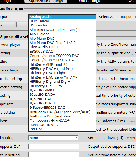

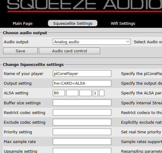

Ben weer op hetzelfde punt, het speelt, geen geluid. Wel als ik een hoofdtelefoontje in de 3.5mm vd RPI druk, maar niet op de Squeezebox.
Wat hebben jullie hier staan, moet ik daar nog wat aanpassen?
Berichten: 3487
Re: Geen geluid SB Touch, spotty & RPI model B
Berichtdoor democles » wo 29 nov 2017, 21:15
Wat kun je kiezen onder ,,Audio output,, hij staat nu standaard op de hoofdtelefoon. (Analog audio)

Het probleem heeft niets te maken met de geluidskaartinstelling van de RPI, maar dat de SB-Touch niet gesynchroniseerd is met de LMS. Eerder schreef ik dat ik het heb opgelost met een volledige reset van mijn SB-Radio (daarmee bedoelde ik naar de fabrieksinstellingen, was misschien niet helemaal duidelijk). Daarna pas kreeg ik de optie om te synchroniseren met de LMS bij de instellingen op de SB-Radio te zien (en waarschijnlijk tegelijkertijd ook op de LMS, zie in mijn vorige beschrijving). Dat moet je vervolgens activeren.
Berichten: 9179
Berichtdoor Barry2001 » wo 29 nov 2017, 21:42
Volgens mij heb je gelijk. Als ik daar bv Hifiberry DAC kies (en deze ook aansluit) zie ik dat íe geactiveerd wordt. Heeft dus inderdaad betrekking op de RPI, en niet op mijn probleem.
