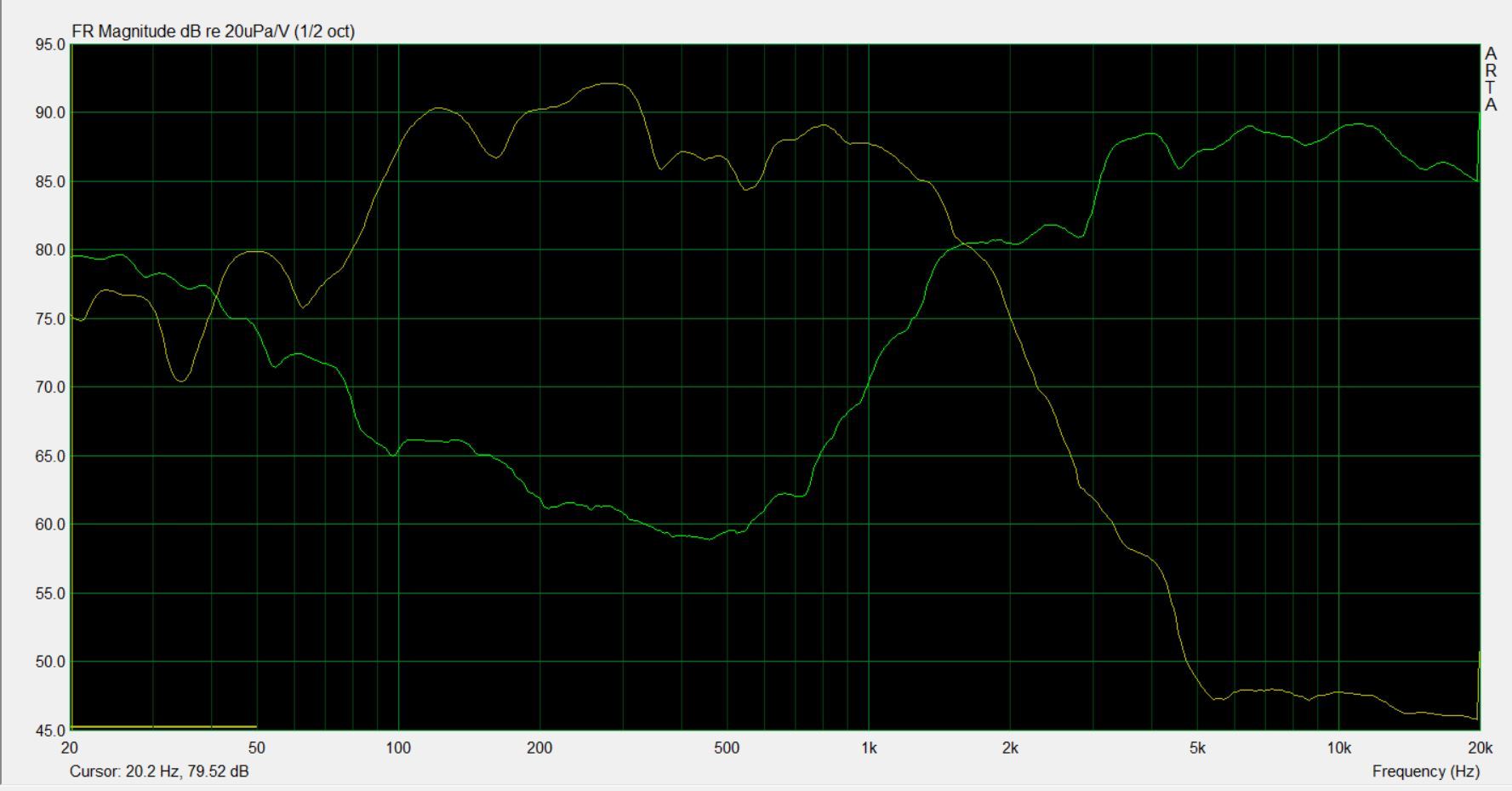

Ik heb nog niet een compleet systeem uitontwikkeld maar heb wel een breedband luidspreker gecompenseerd. Als de setup eenmaal werkt is het configureren van een filter een fluitje van een cent. Hieronder een vierde orde filter gemeten in Arta. Uiteraard zijn veel meer filtersoorten beschikbaar.
