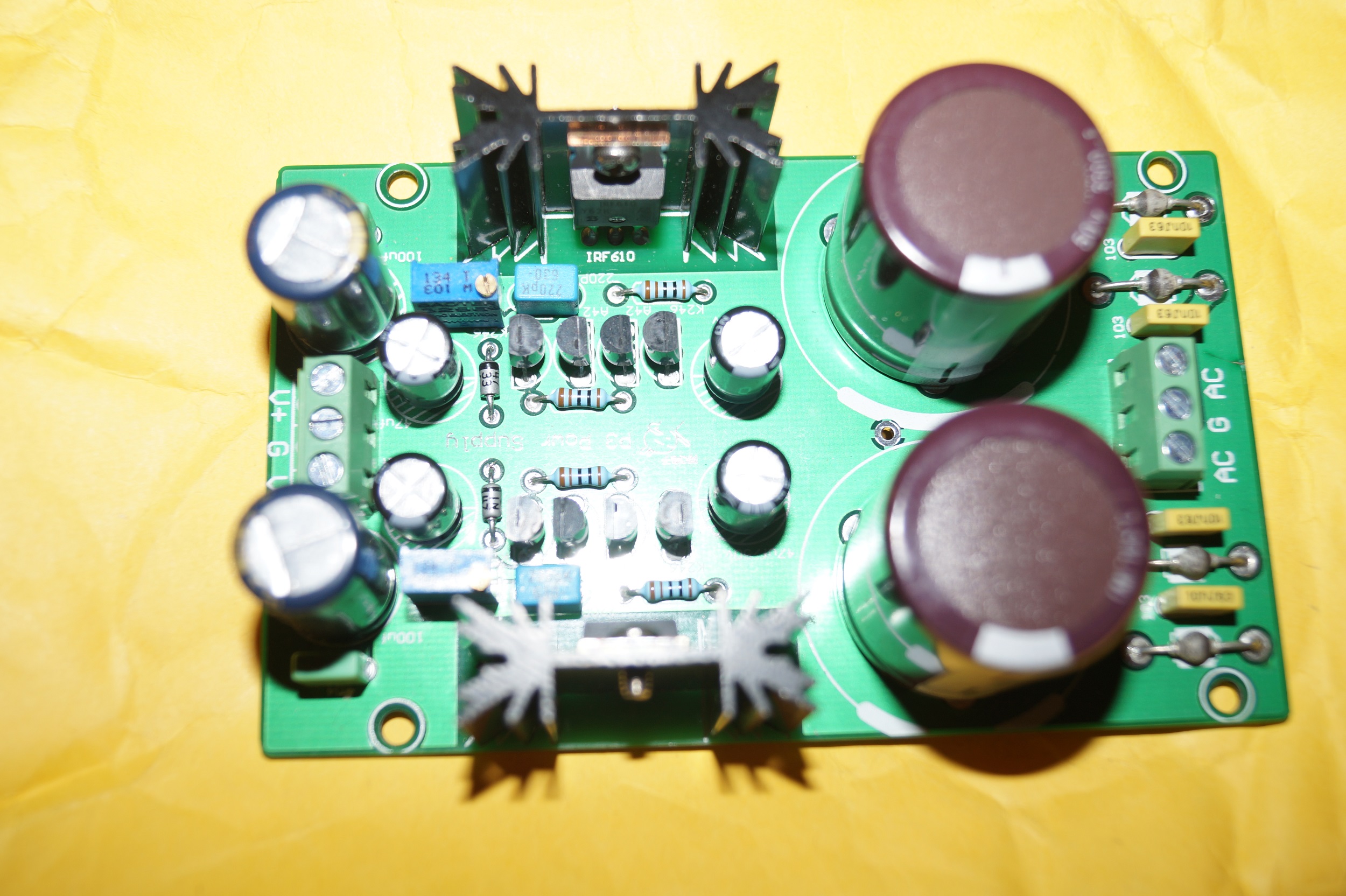

En dan hebben we een voeding nodig die + 15 en - 15 V geeft.
Zelfbouwen of via de afhaal Chinees bestellen :think:
Afhaal Chinees werd het, deze
https://www.ebay.com/itm/Kubota-low-noi ... SwH05ZqTpC
Ik heb er 14 E voor betaald,kan ik zelf niet bouwen voor dat geld. :lol:
Ondertussen heb ik de dac en de voeding binnen,nu nog op zoek naar een 2x15V trafo 1,5A (ongeveer) met middenaftakking.

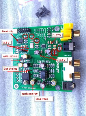

Hoe ziet de voeding van dit dac bordje er uit? :think:
Oke, de +15v DC en de - 15V DC voeden de opamp (versterkertje IC op de print)
De +15v gaat naar een 5V spanningsregelaar en van hieruit naar een 3,3v spanningsregelaar die de dac chip van alle spanningen voorziet.
Nu heeft de dac chip verschillende voedingen nodig.
3,3V voor het Analoge gedeelte
3,3V voor het digitale gedeelte
1,2v voor het reken gedeelte van de chip
Een beetje slecht ontworpen dac dus,alles voeden uit 1/ 3,3V lijn. :hide:
Bij een beetje dac worden digitaal en Analoog apart gevoed 8)
Misschien dat het hier wel mee valt, elke voedingslijn aftap gaat via een ,,ferrite bead,, (smd koolfilter) om mogelijke storingen van andere gebruikers tegen te gaan,lekkere goedkope oplossing :lol:
Het eerste wat in me opkomt is als het bordje het doet, het Analoge gedeelte van de chip te gaan voeden met 2x 3,3V Salas shunt voeding.
Door twee elco,s er uit te solderen en dat te gebruiken als ingang voor de externe Analoge voeding.

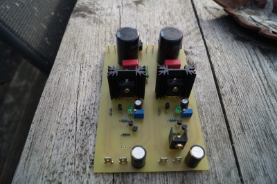

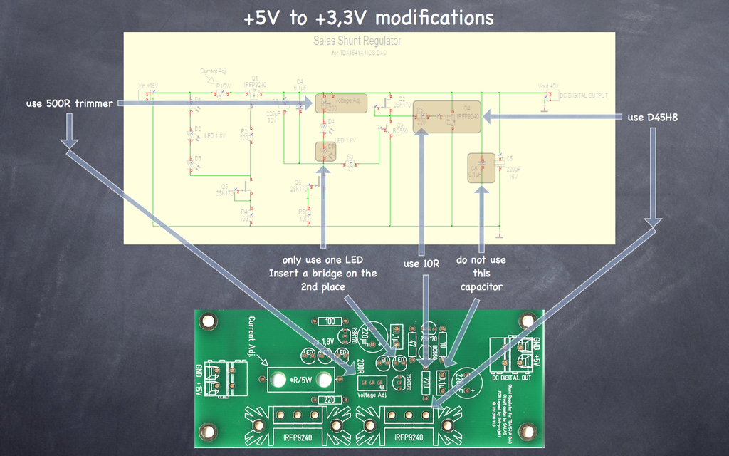

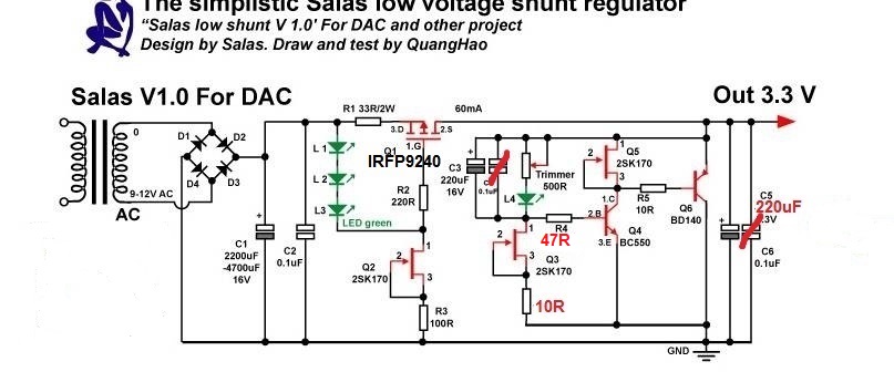

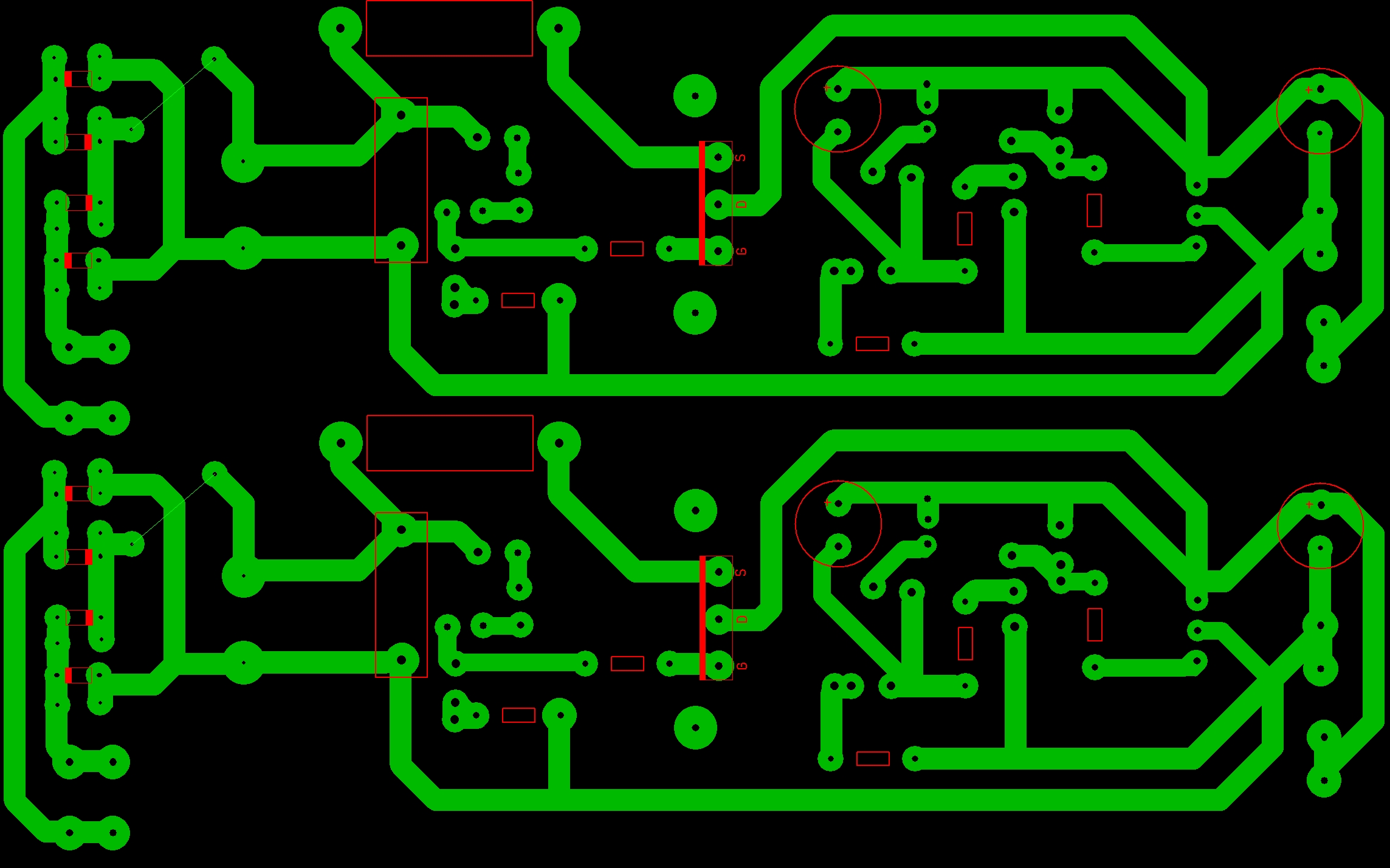

Tja,en hoe gaat die 2x 3,3V Salas voeding er uit zien?
Al vast wat voorwerk gedaan :mrgreen:
Dit ding werkt,de 3,3v Salas shunt zit in 1 van mijn andere dac,s (DAM-1021)
Heb alleen een andere print ontworpen voor deze twee.
Nog even wachten tot het buiten weer boven 0 is en de ijsbreker door mijn etsbak is gevaren voordat er een print wordt gefabriekt :lol:

Berichtdoor democles » ma 05 mar 2018, 21:19
Ik wilde even mededelen dat de Noorderrondrit op etsbak natuurijs is afgelast wegens dooi :lol:
Er is al een printje door het ijs gezakt :shock:

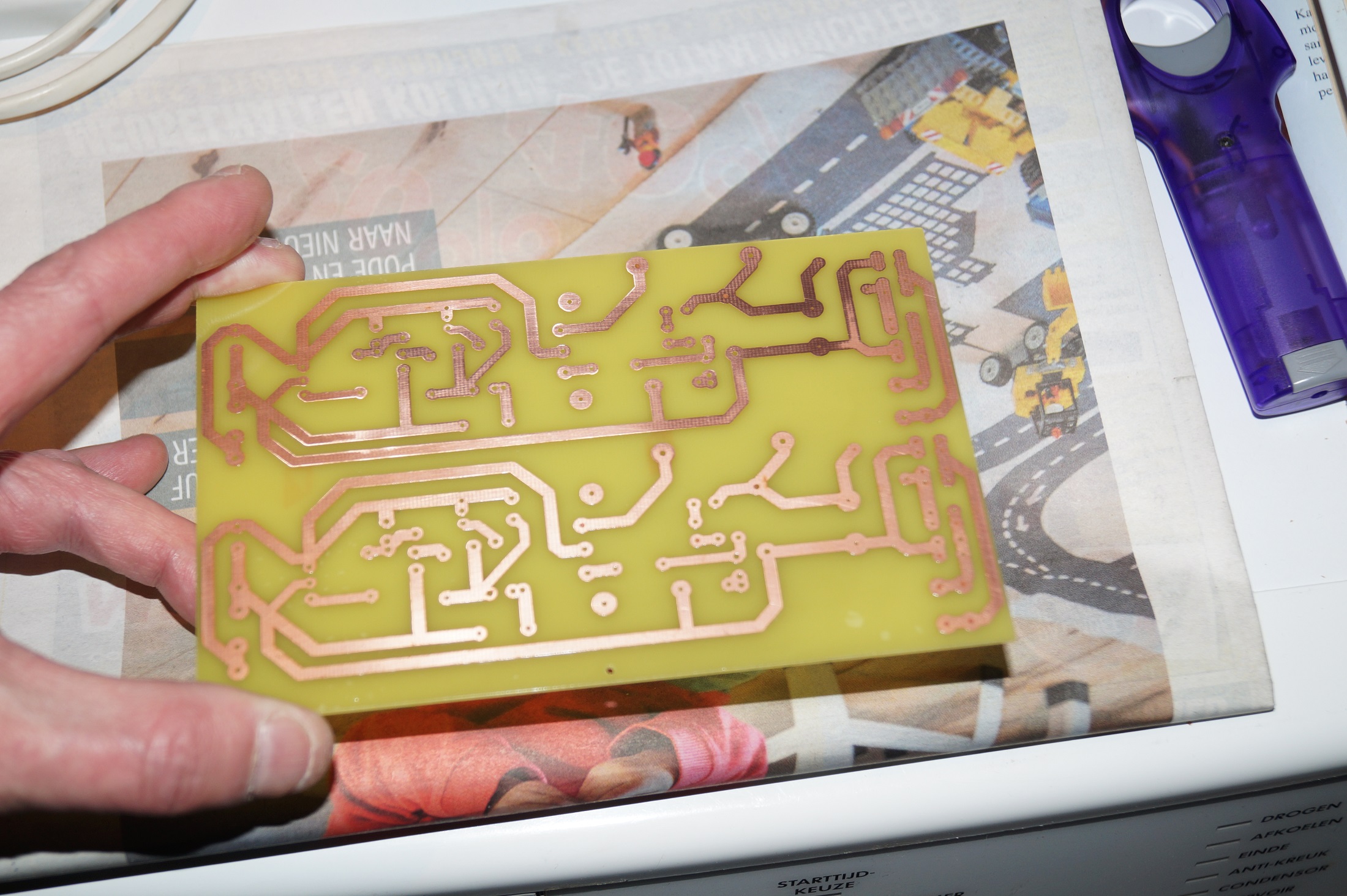

Morgen maar even wat gaten boren.
Laatst gewijzigd door democles op ma 05 mar 2018, 21:30, 1 keer totaal gewijzigd.

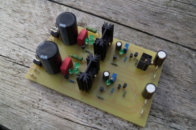

Op 1 torretje na is de print klaar voor de test :D
Berichten: 3189

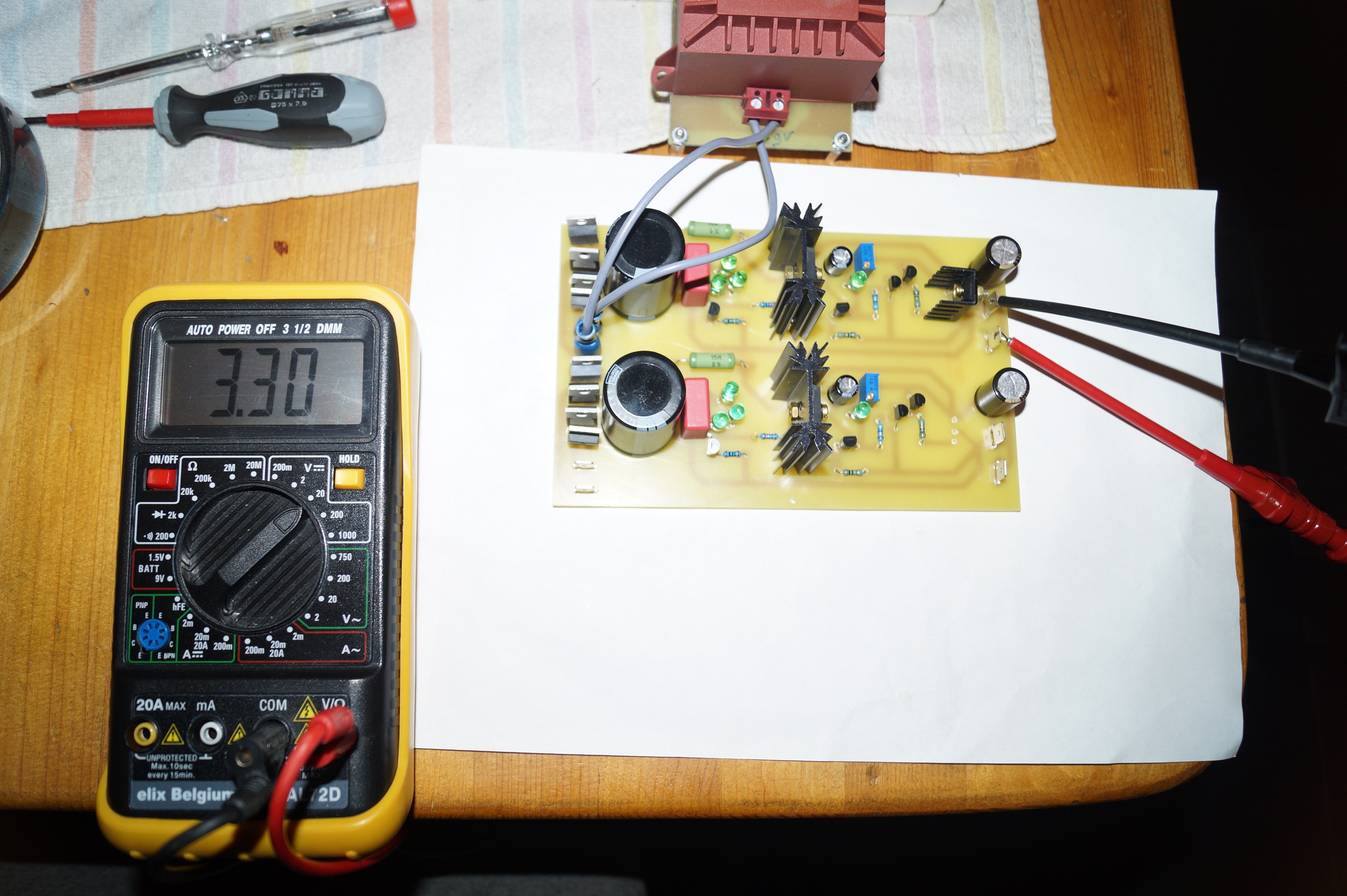

Re: ES9038Q2M dac streamertje
Berichtdoor democles » wo 07 mar 2018, 16:10
Toch al vast de helft getest,blijft mooi stabiel op 3,3V :rock:

Berichten: 3189
Berichtdoor democles » wo 07 mar 2018, 17:00
Dank je Bert,
De missende tor en wat trafotjes werden net afgeleverd.
Vanavond het andere gedeelte testen.

Berichtdoor democles » di 13 mar 2018, 15:51

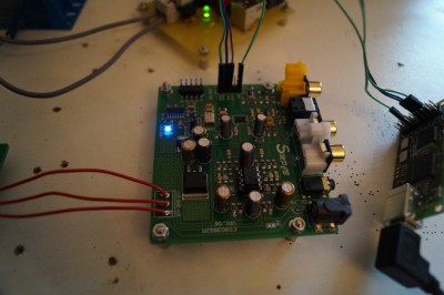

Vandaag de voedingen gemeten en afgesteld.
De Odroid C1+ als server en speler geïnstalleerd met Max2play als software.
Heb er eerst maar een Amanero USB naar I2S omzetter tussen gezet.
De muziek staat op een externe HD.
En het speelt :rock:

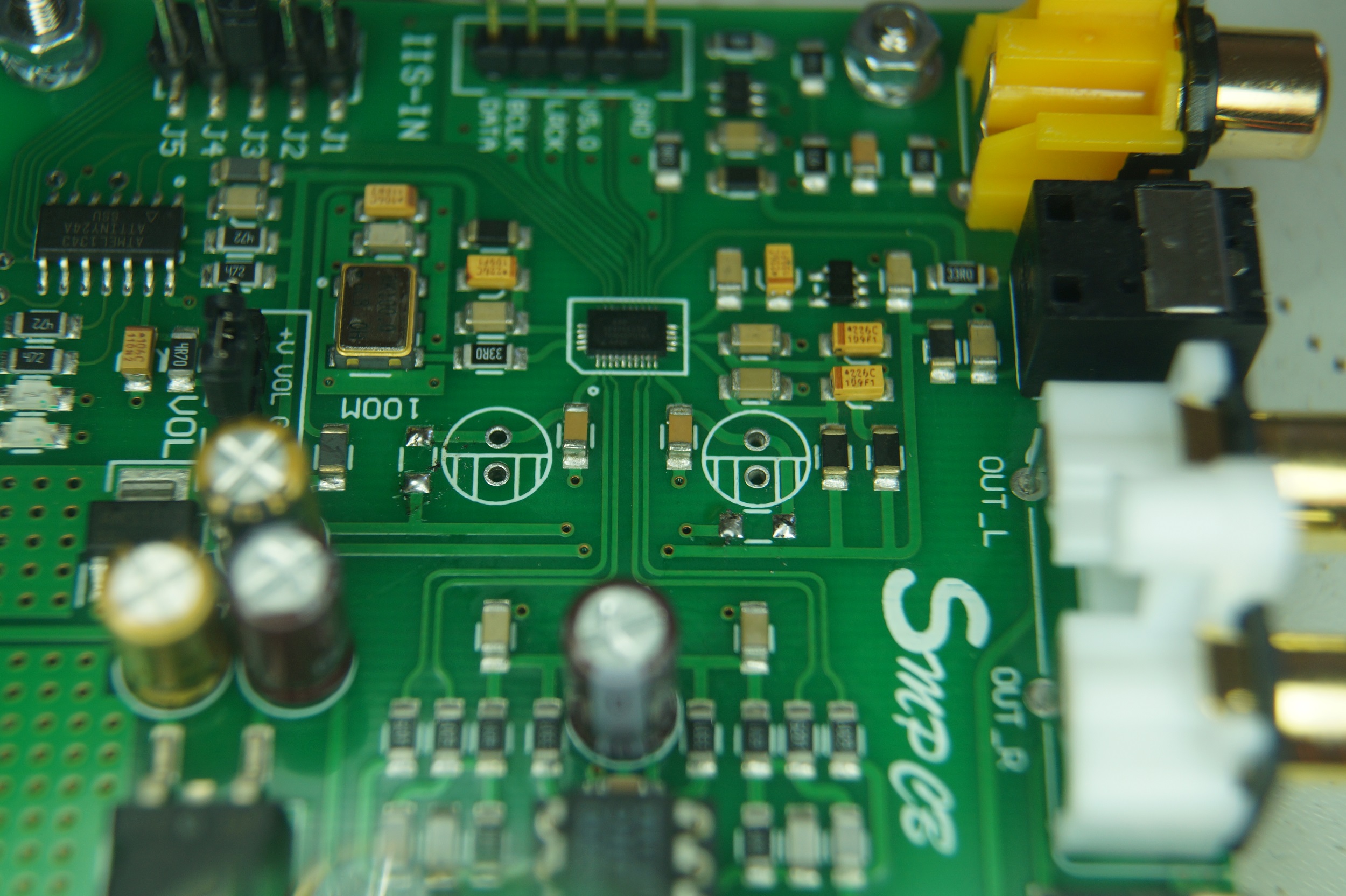

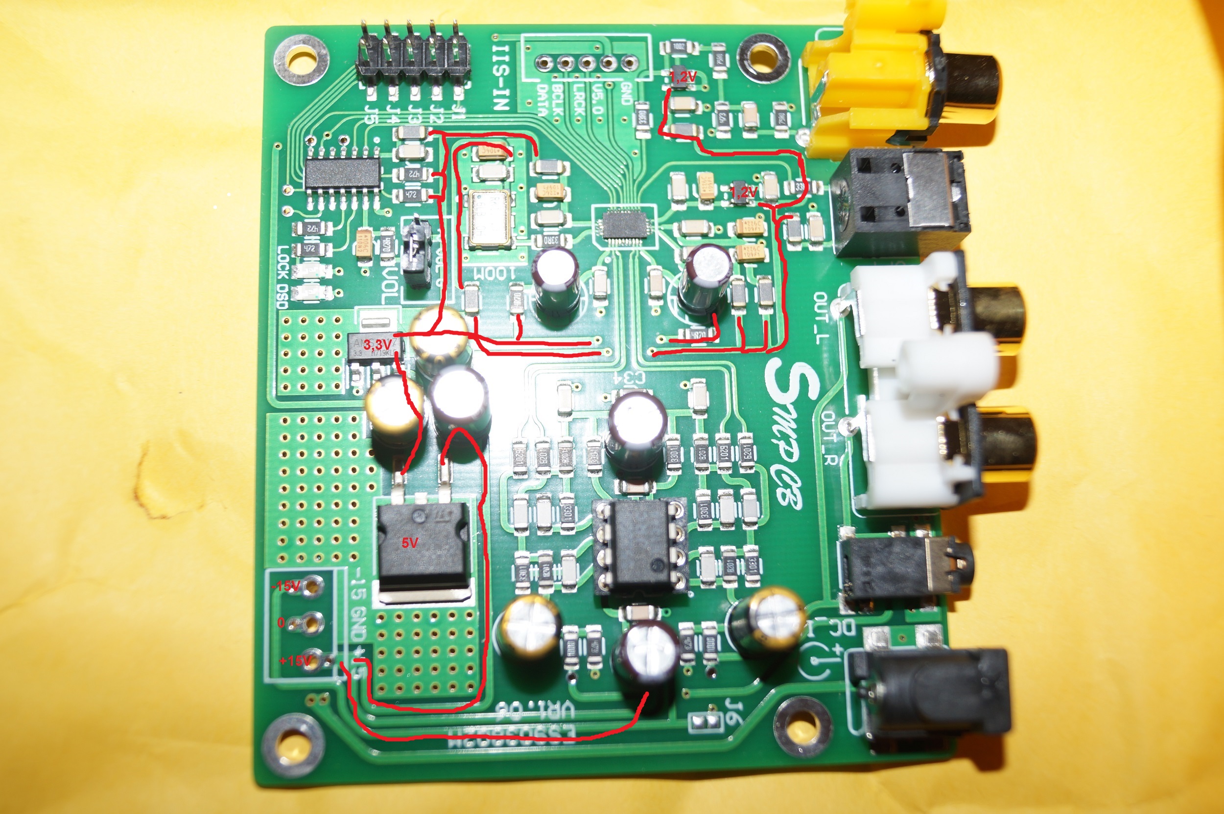

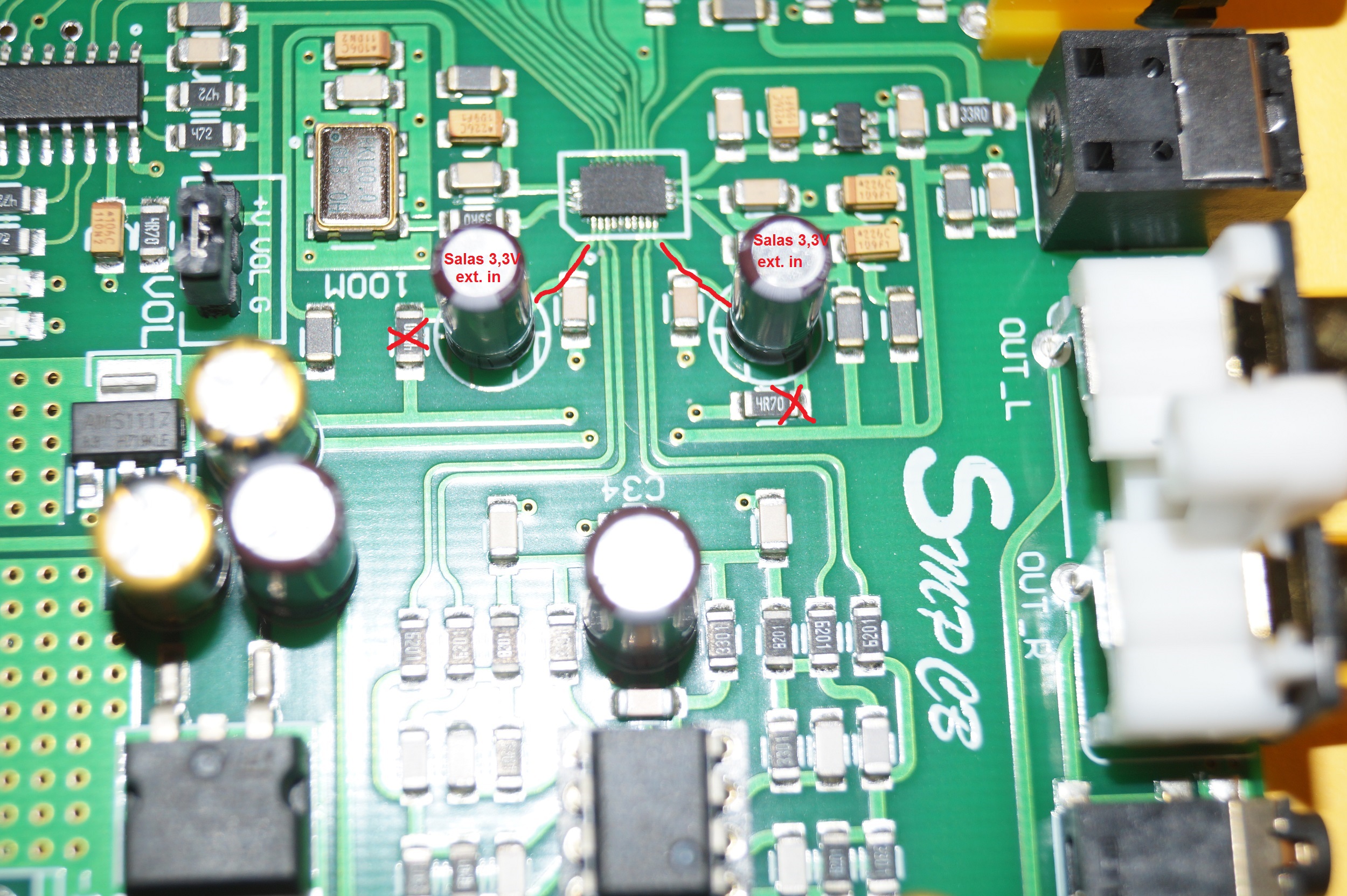

Maar even een begin gemaakt met het verwijderen van de twee elco,s en de twee weerstandjes van de analoge voeding van de dac chip. :?
Eerst wel even gekeken op youtube hoe dit het beste gaat.
[ Bekijk op youtube ]
Ik gebruik dan ook nog een beetje flux,maar dit gaat vrij gemakkelijk. :D

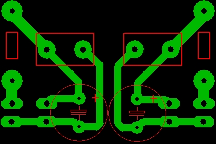

Daarna een printje ontworpen om de twee aansluitingen van de 3,3V Salas voedingen op de plaats van de elco,s te kunnen aansluiten.
Printje is 30x20mm.
