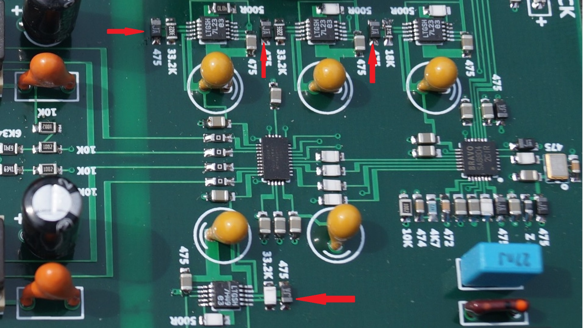

Terwijl het nieuwe bordje nog niet binnen is kreeg ik deze mail uit China :o
factory ask if this one ok,more expensive($175) than you buy NEW ES9038Q2M Super DAC + Output Cattle
Onboard alloy cattle, terminal
Discrete buffer
As long as the DC 12V
Weet zo niet wat wijs is om hier op te antwoorden :think:
Er zat een foto bij van het nieuwe dac bordje.
4x LT3042 regelaars dat is mooi
maar de regelaars krijgen hun sap van een gewone LDO regelaar,waarschijnlijk 5v
Alleen SPDIF in met eigen klok,scheelt, hoeft de dac chip niet te reclocken
Geen I2S,dus een hele boel Raspberry,s en kleine computertjes vallen af,of de hifiberry digi of aanverwanten moet er op zitten.
Trafo overzetting van gebalanceerd naar naar RCA op de print,geen gebalanceerd uit op de print.
Stroomvoorziening moet met externe 12v DC,dus niet op de print al aanwezig.
De I/V omzetting op de print is discreet uitgevoerd,kan goed zijn,maar geen mogelijkheid om je eigen opamp daar voor te kiezen.
Eigenlijk zie ik dus geen verbeteringen met het bordje wat ik in bestelling heb :?

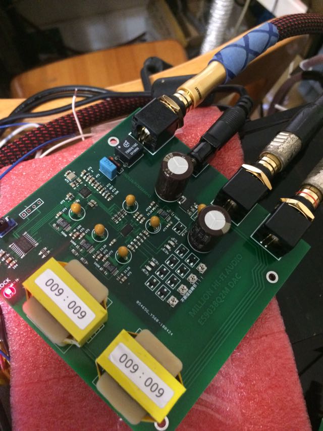

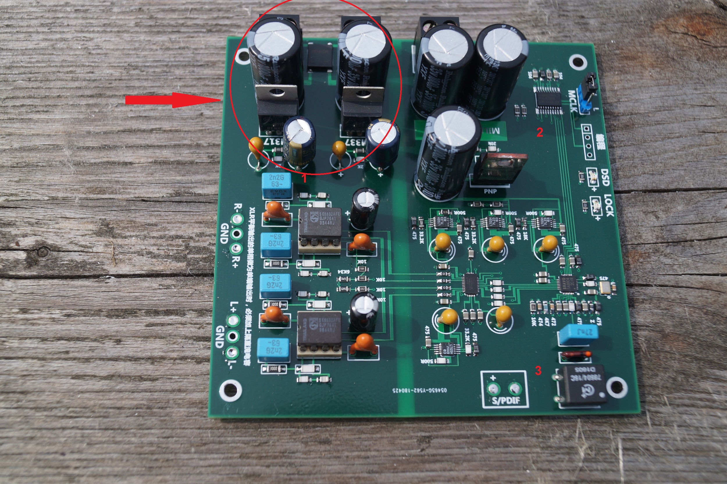

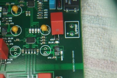

Eindelijk de dac is binnen :rock:
Doosje open en kijken of het wat is.
De dac ziet er anders uit als op het verkoop plaatje :shock:
Geen filter selectie op de print.
Een elco in de opamp voeding ziet er uit alsof er een olifant over gelopen is.
De murata scheidingstrafo voor de SPDIF in is verkeerd om gesoldeerd. (maar op het laatste printje met de discrete trap staat hij ook omgekeerd :think: )
De verkoper maar even een berichtje gestuurd :evil:
Hij verontschuldigd zich en verteld dat de fabriek veel sneller van print opstelling wisselt als hij binnen krijgt aan nieuwe printen.
Eens kijken of ik die fouten weer kan herstellen op de print,terugsturen heeft in mijn ogen geen zin en dat kon wel eens lang duren voordat ik een andere print krijg,die er dan ook weer anders uitziet.
Laatst gewijzigd door democles op za 12 mei 2018, 20:09, 1 keer totaal gewijzigd.
Berichten: 3337
Re: ES9038Q2M dac streamertje
Berichtdoor democles » za 12 mei 2018, 19:06

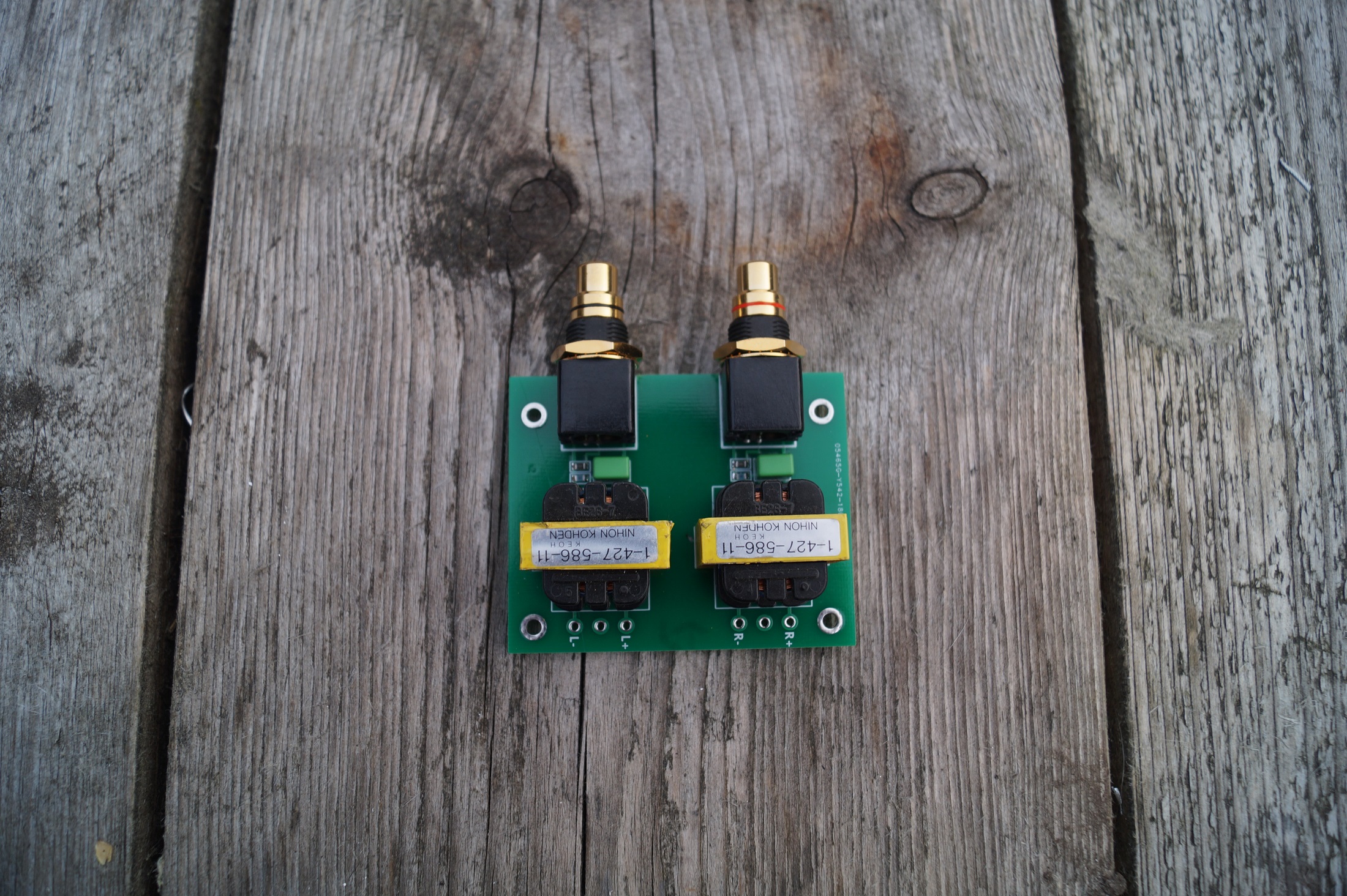

Het medisch uitgangstrafo gebeuren zat er ook bij. :lol:
Berichten: 3337
Berichtdoor democles » za 12 mei 2018, 19:13

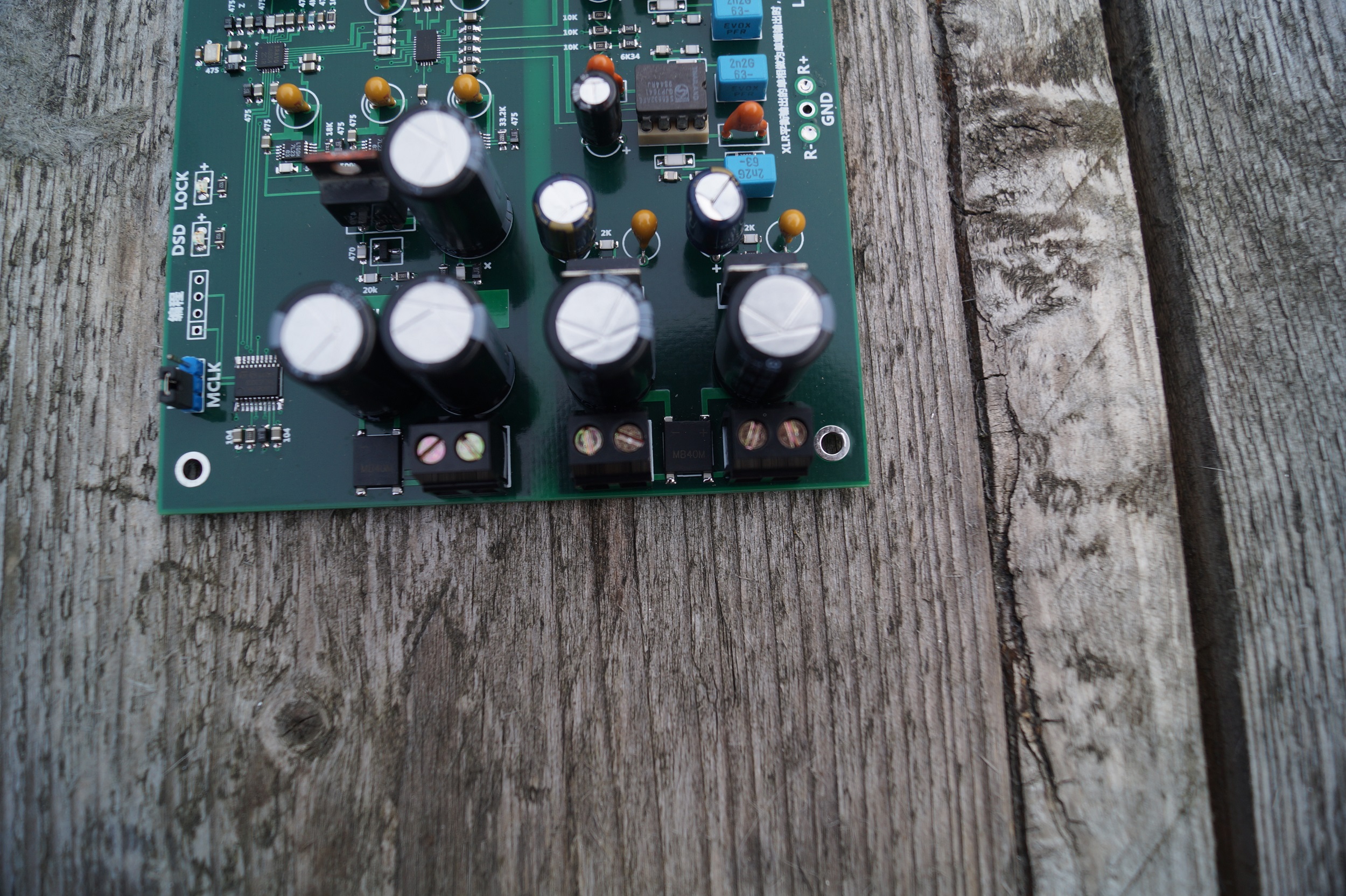

Het printje moet gevoed worden met 1x 9V AC en 2x 15V AC.
De 2x 15V is voor de opamp,s de 9V is voor de dac.
Als ik het goed zie gaan de 2x 15V naar 1 gelijkrichter op de print,een beetje link! bij een trafo met twee wikkelingen van 15V moet je dus goed in de gaten houden hoe de fases lopen anders loop je kans dat de trafo voor je ogen weg smelt :?
Maar es even verder rondsnuffelen :-k
MarcelvdG
Berichten: 518
Locatie: Haarlem
Berichtdoor MarcelvdG » di 15 mei 2018, 20:18
democles schreef:Het printje moet gevoed worden met 1x 9V AC en 2x 15V AC.
Bedoel je gewoon 1 bruggelijkrichter, twee elco's en twee spanningsregelaars, eentje voor de +15 V en eentje voor de -15 V? Volgens mij kan het in de verkeerde fase aansluiten van de trafo dan alleen kwaad als door ongelijk opkomende ongestabiliseerde spanningen een spanningsregelaar in latch-up gaat. Waarschijnlijk zijn de spanningsregelaar, de trafo en mogelijk de bruggelijkrichter daarna aan gort. Je kunt de schakeling daartegen beveiligen met twee dikke Schottkydiodes in sper van de uitgangen van de regelaars naar massa (maar je kunt natuurlijk ook gewoon de trafo goed aansluiten).
Ik ben benieuwd of de medische uitgangstrafo's je zullen bevallen!

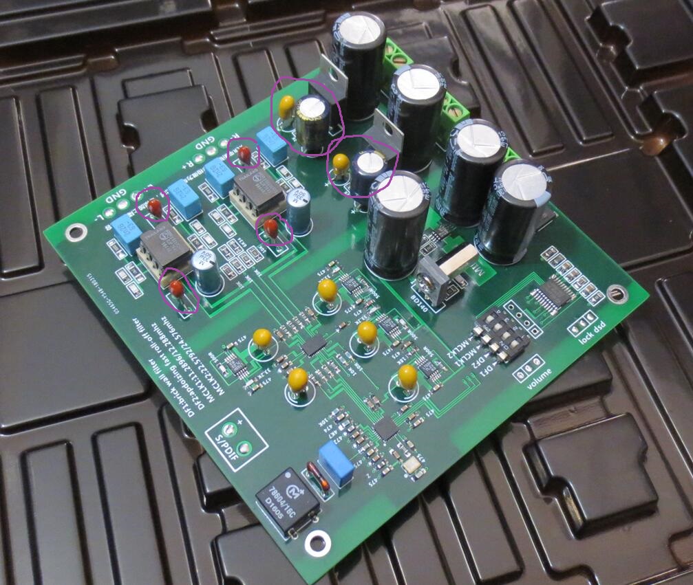

Las in de PDF omschrijving van de LT3042 spanningsregelaars dat ze kwa ruis het minder zullen doen in de regionen tot 100Hz als ik de gemonteeerde bypase set uitgangs pin
weerstand condensatoren bekijk van 4,7uF. Voor betere ruisonderdrukking in de lage regionen wordt tot 22uF aanbevolen.
Nadeel is dan dat de regelaar langzamer opstart en dat zou via ingebouwde compensatie opstart regeling verholpen worden.
Maar die compensatie hebben de Chinezen natuurlijk weggelaten op de print. :?
Het is geen probleem om bij deze condensatoren (tantaal elco :P )te komen.
Alleen de afmetingen van die dingen 2x1mm schat ik, 0805 afmeting als ik het goed heb. :shock:
En dan is het moeilijk iets te vinden van 22uF/16v in die afmeting :-& laat staan ze er in te bakken :think:
MarcelvdG
Berichten: 518
Locatie: Haarlem
Berichtdoor MarcelvdG » di 15 mei 2018, 21:33
22 uF 16 V 0805 is nog net als X5R keramische condensator te krijgen, alleen heb je daar niks aan, want die dingen zijn zo niet-lineair dat ze bij de nominale spanning nog maar een procent of twintig van hun capaciteit overhouden. Heb je alsnog maar een microfarad of vier a vijf.
Ik heb de LT3042-datasheet momenteel niet bij de hand, maar ik dacht dat die snellaadfunctie geen externe onderdelen kostte. Tja, die snellaadfunctie van de LT3042 kost maar liefst twee extra weerstanden... Het is een hele mooie regelaar trouwens.
Laatst gewijzigd door MarcelvdG op di 15 mei 2018, 21:55, 1 keer totaal gewijzigd.
