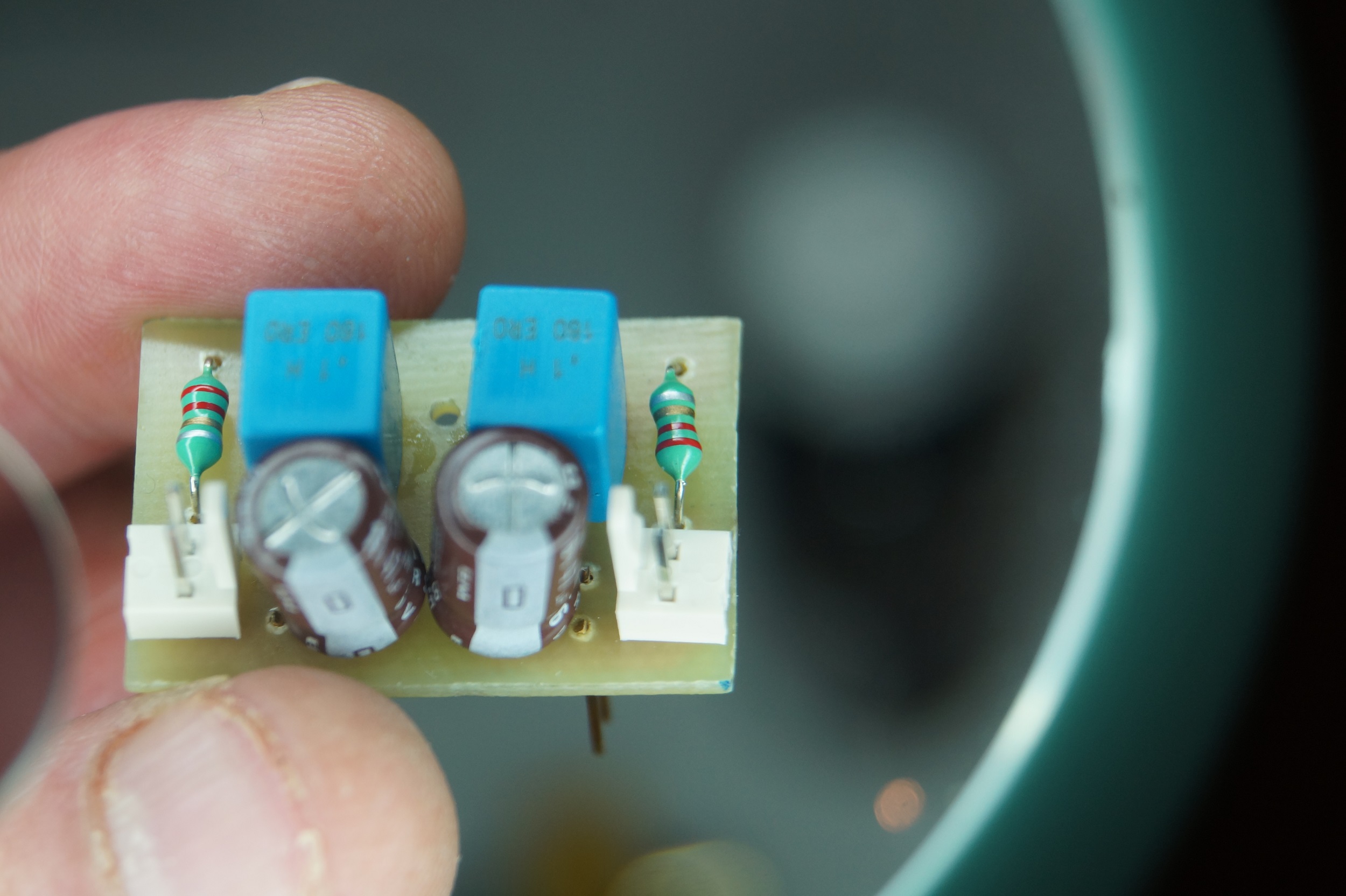

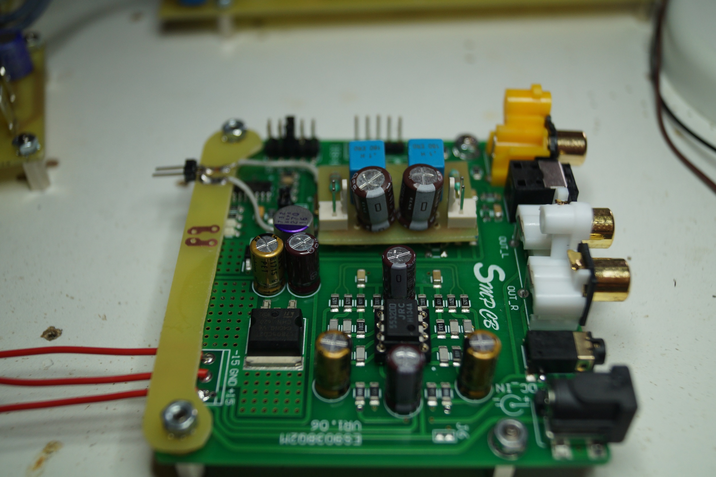

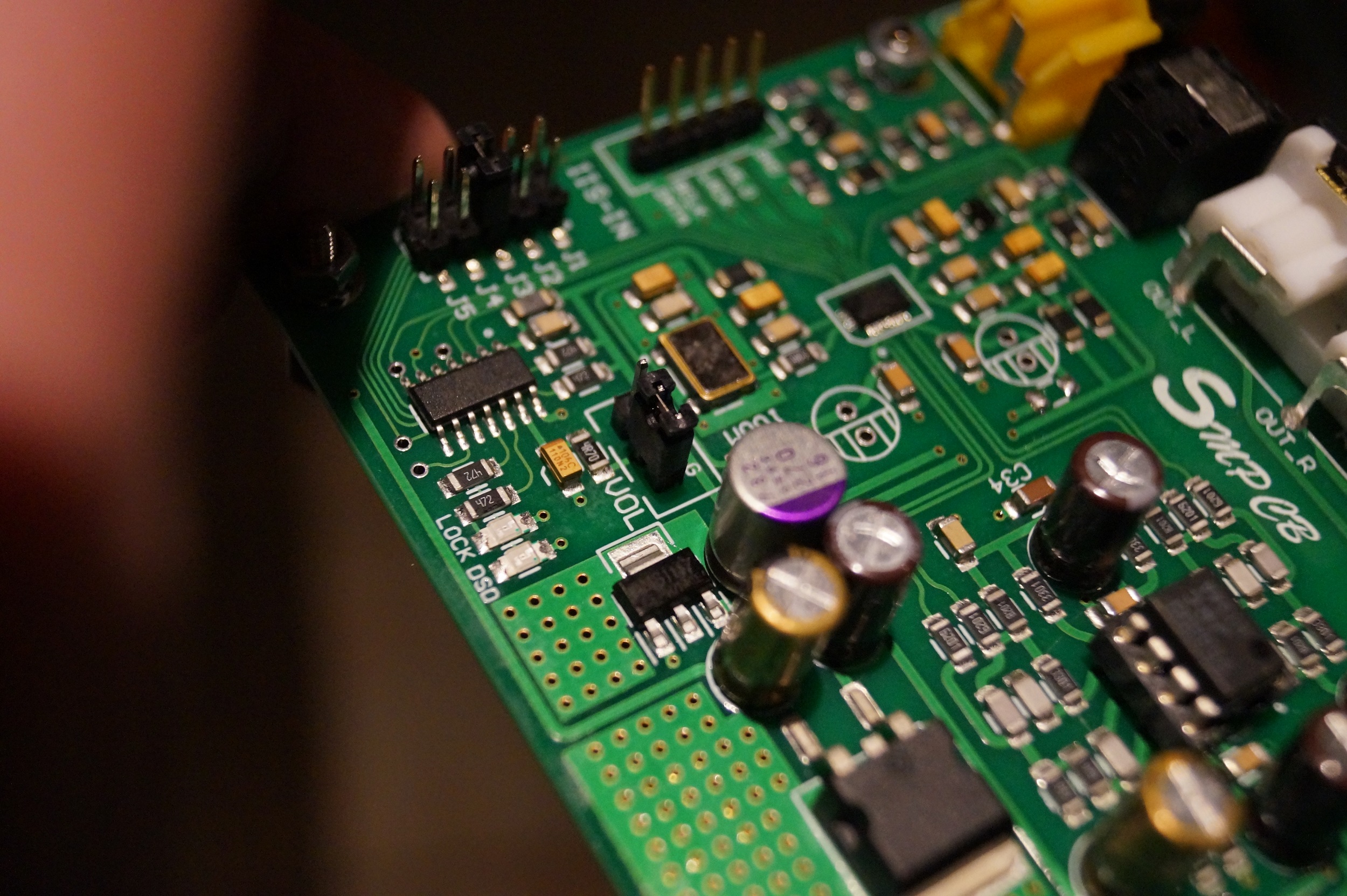

Het analoge voedings printje gefabriekt,postzegel formaat :lol:
De elco die de dac chip van voeding voorziet , was 220uF Pet nu 270uF Oscon er in gezet.
Afgezien van de analoge voeding is de rest digitaal en daar past een Oscon bij (dat paarse ding).

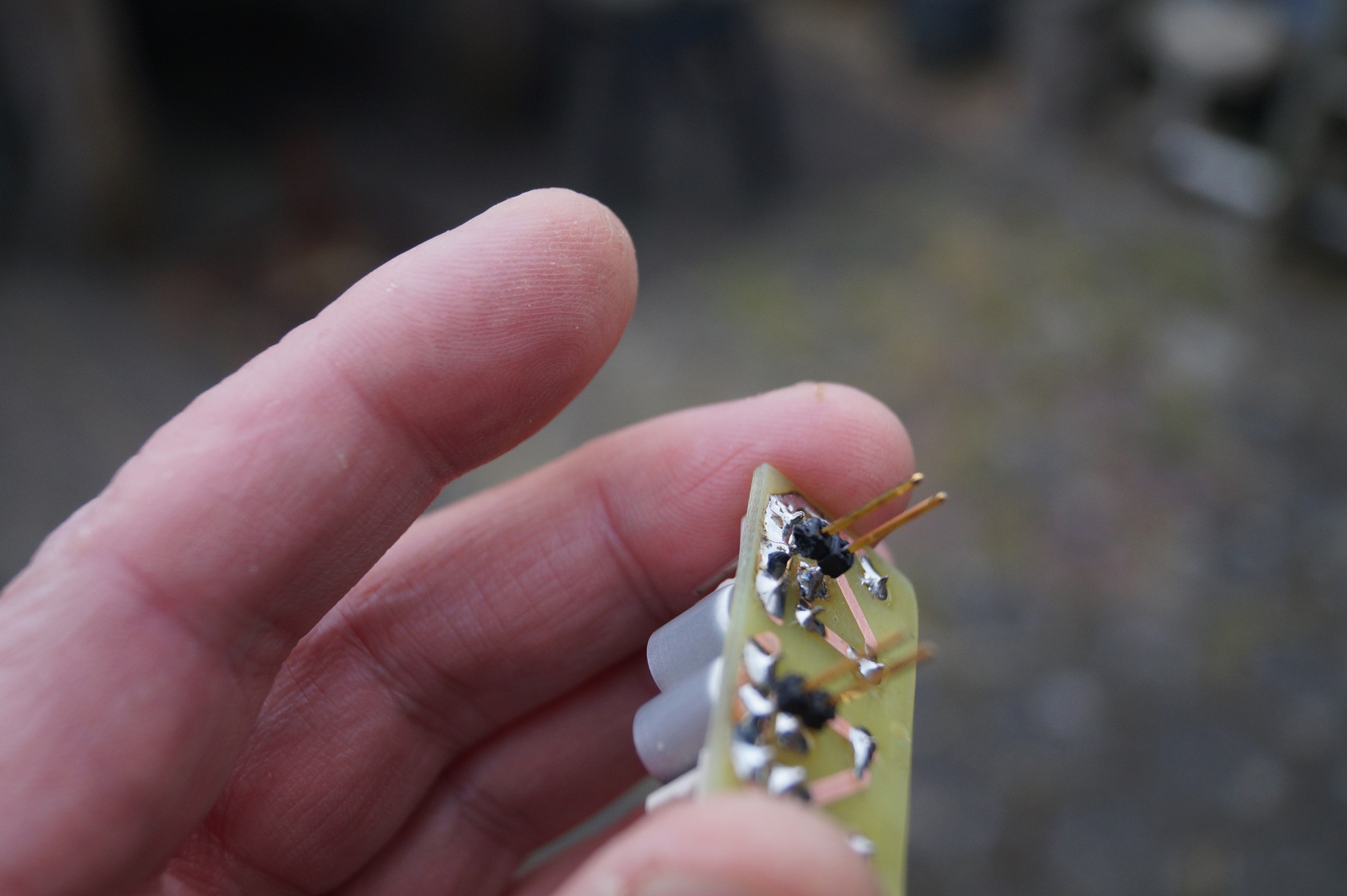

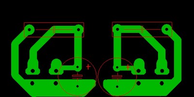

Printje geboord.
Dan maar even in elkaar bakken :lol:
Begin eerst met de doorvoer pootjes,dan even passen en de rest er op.
Voor de elco,s kies ik 47uF Elna Silmic gebypassed met Visay/Ero 1837 100nF film condensatoren.
Bij mijn AD1865 dac,s gaf de 1837 condensator bypass hoorbaar meer rust en detail in het beeld,hier ook maar proberen dacht ik :)
2 spoeltjes toegevoegd van 220uH voordat de spanning naar de elco,s gaat , de aansluitingen voor de Salas 3,3v er op en klaar is Kees :mrgreen:

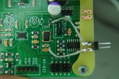

Berichtdoor democles » wo 21 mar 2018, 16:49

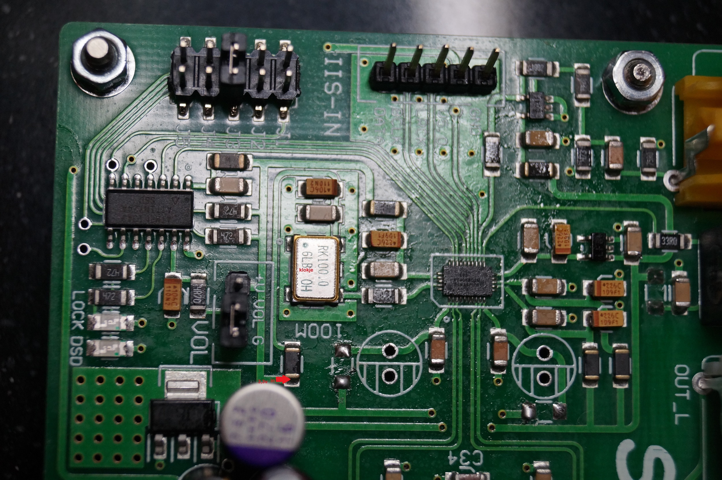

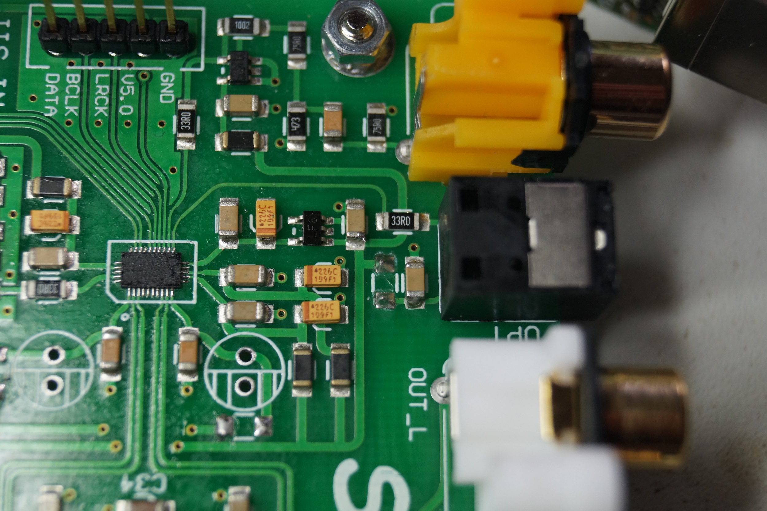

Even een overtollige energie slurper geëlimineerd. :lol:
De Optische ingang gebruik ik niet,dus de verbinding met de 3,3V lijn verbroken door er een ferriet tussenuit te solderen.

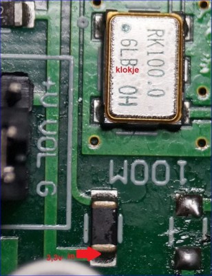

Voordat ik die analoge voeding er in bak,nog even een bedenksel :-s
Wat zou ik nog willen proberen met de voedingen?
Klok voeding :shock:
Ja dat 100mHz kristalletje.
Her en der lees ik dat dat dingetje wel wat in de rest van de voedingen ,in dezelfde lijn, kan pompen wat niet gewenst is. :think:
Oke, maken we een extra 3,3v voeding alleen voor dat ding :D :-&
Wordt het wel echt micro met de aansluitingen om dit alles te isoleren van de rest :?
Uiteindelijk zou het wat schelen in de perceptie van Simbel en snare drum, in het hoog dus. :-k
Maar goed wil ik dit, dan moet ik ergens een fatsoenlijke voedings aansluiting creëren :think:

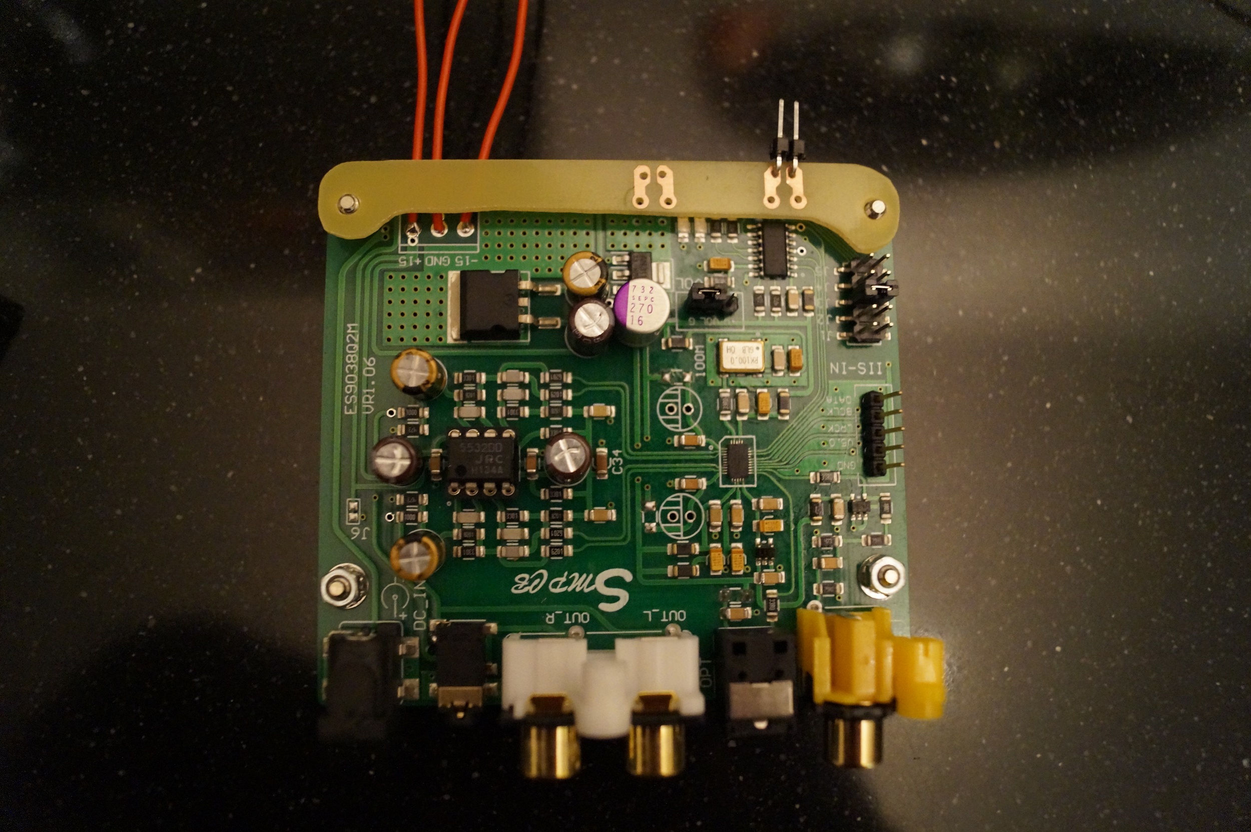

Opgelost :rock:

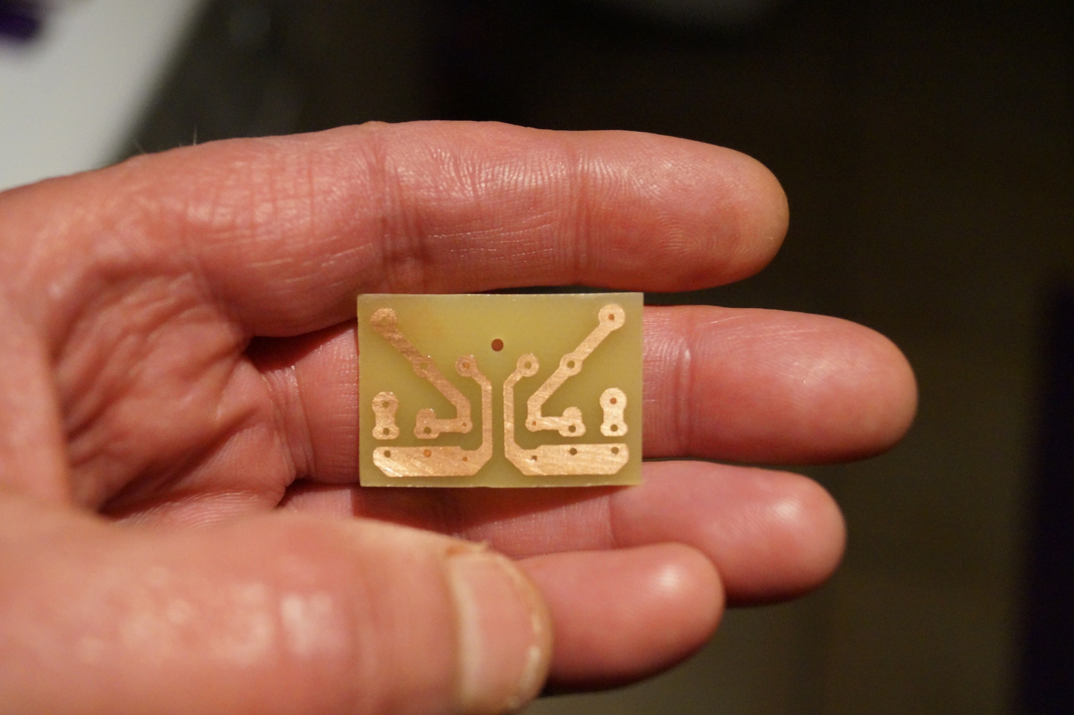

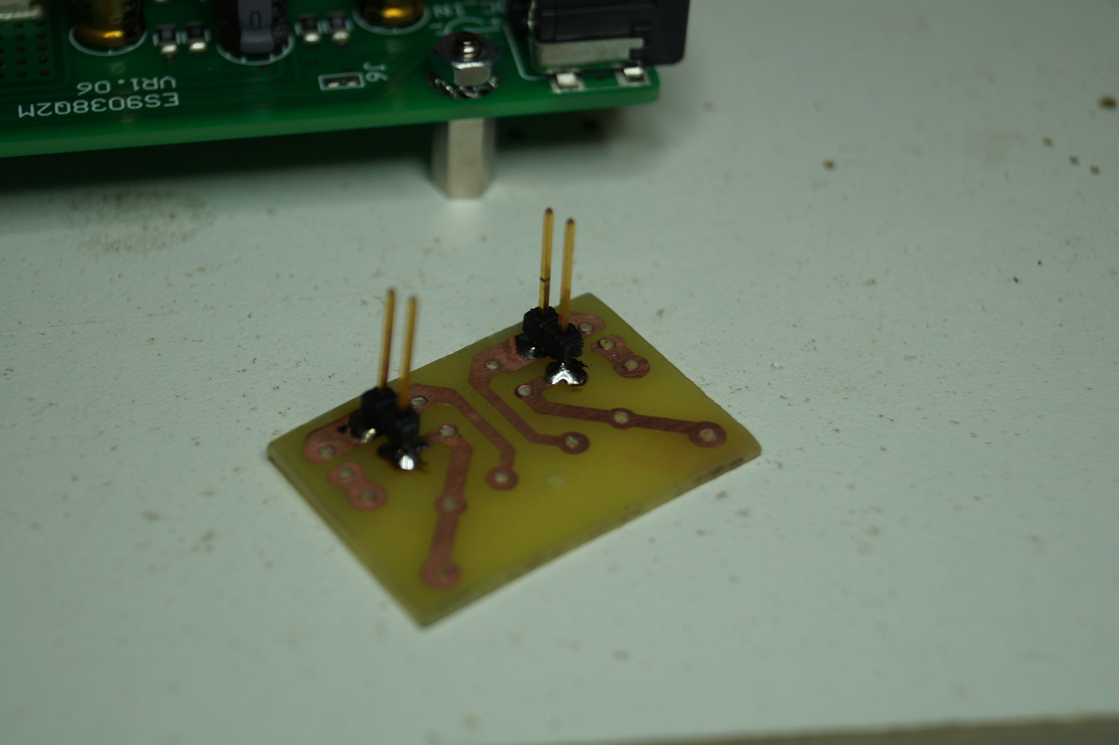

En die extra 3,3V voeding ook maar even geëtst :D
Berichten: 3572
Re: ES9038Q2M dac streamertje

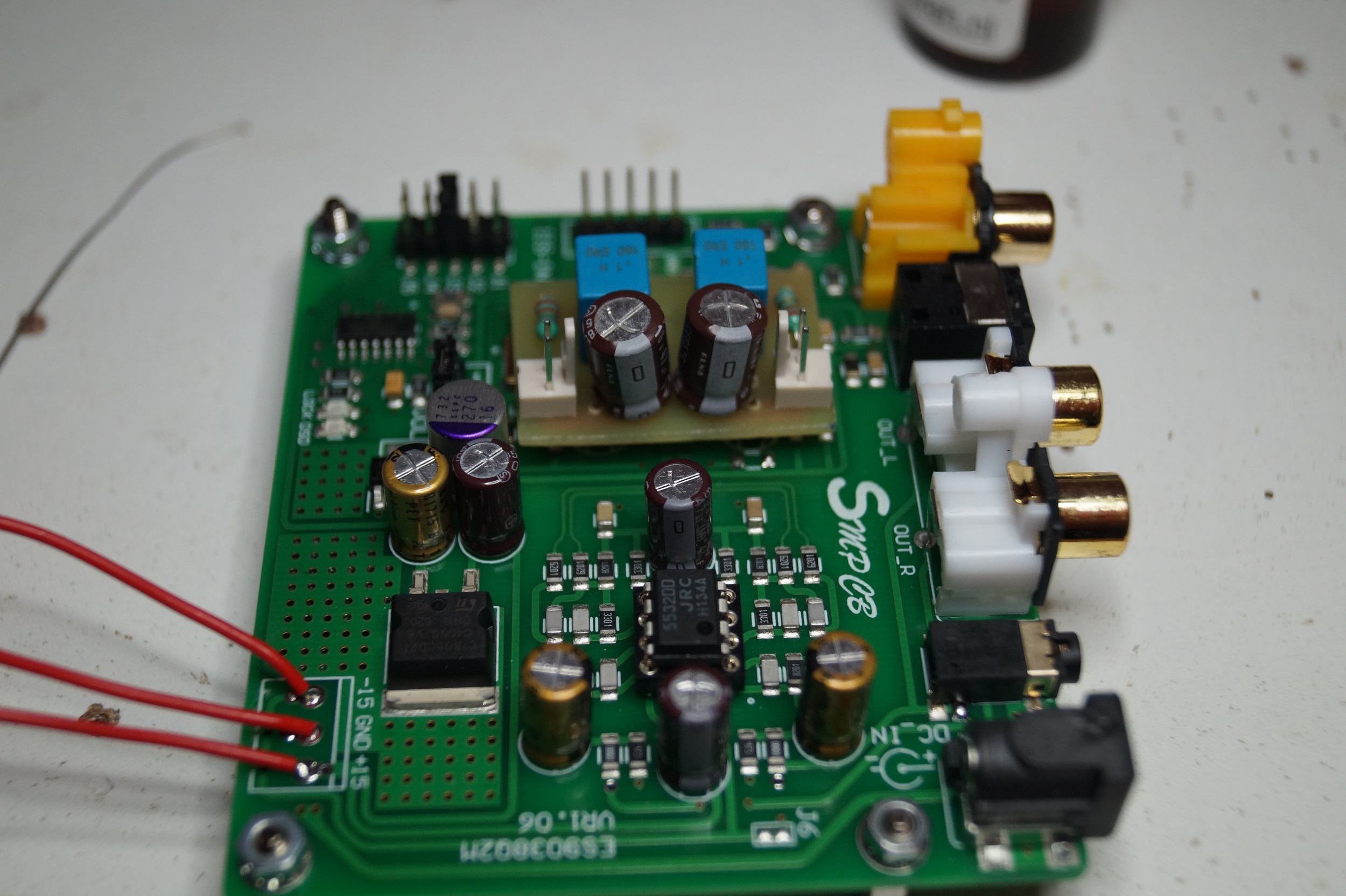

Berichtdoor democles » za 24 mar 2018, 14:47
Het betere bak en braadwerk,zoals Hans al vermelde :rock:
De aansluiting voor de Klokvoeding zit er aan :D
Gelukkig geen dagelijks werk :-&

Berichtdoor democles » za 24 mar 2018, 15:53
Thanks.

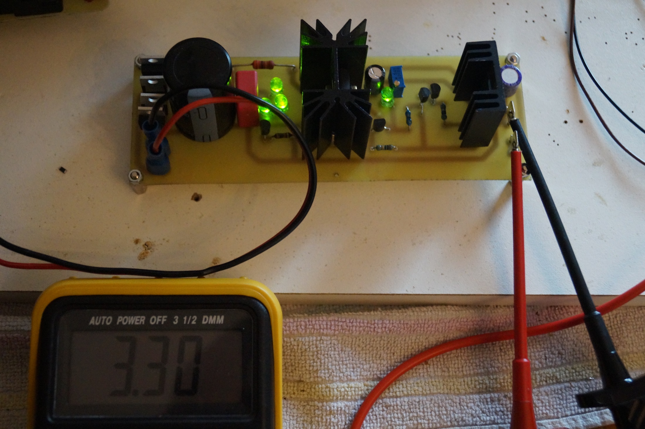

Dan de voeding voor dit klokje in elkaar gezet en getest,,,HIJ DOET HET NIET,, geeft alleen max gelijkricht spanning van 13v :boos:
Had een ledje verkeerd om gesoldeerd ](*,)
Nu werkt het :relax:
Het platform voor de analoge voedingsaansluitingen nu definitief er op gesoldeerd.
Plug and Play :yeah:

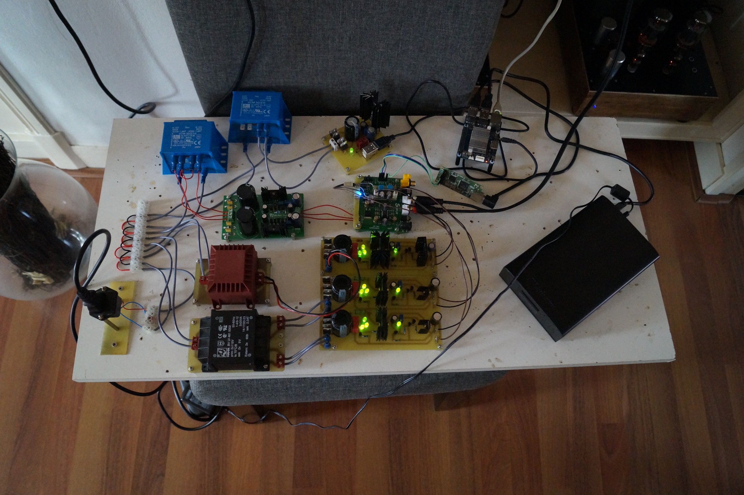

De boel aangesloten en luisteren maar.
Klinkt nog een beetje pastic op de zang, niets nieuws voor iets vers van de pers. :-"
Nog geen geluid wat je omver blaast,meer iets wat door een trechter loopt :shock:
Eerst maar een tijd laten spelen.

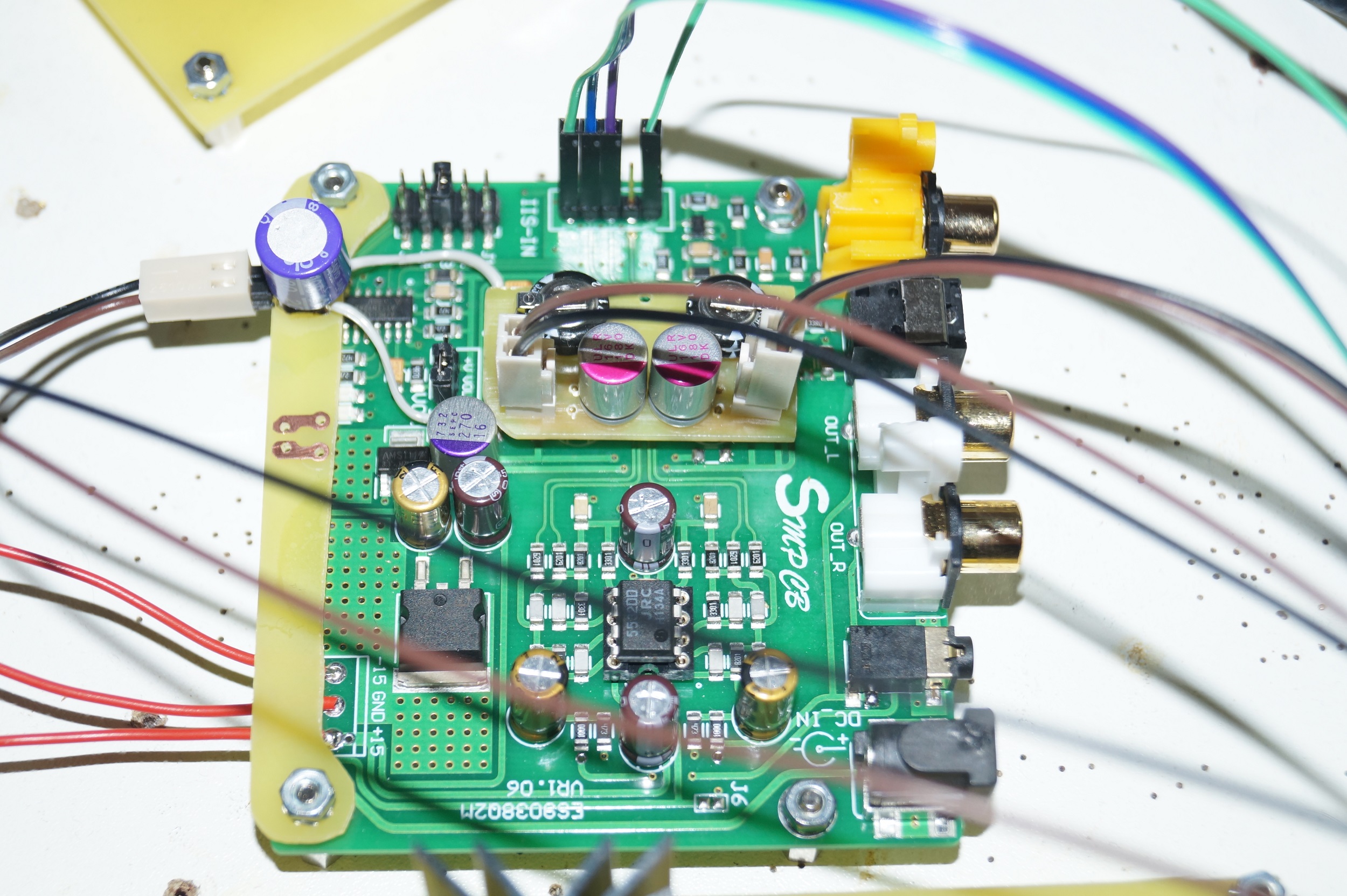

Op diyaudio werd vermeld dat de dac chip nogal wat ontkoppeling nodig heeft in de analoge voedingslijnen van de chip.
Dus met de 47uF die er nu in zitten red ik het niet.
Is meestal voldoende bij de meeste dac,s,hier dus niet. :?
Daarom dat elco platformpje er weer uit gesoldeerd en wat grover geschut besteld. :twisted:
Wordt dus een nieuw platformpje ontwerpen :-k

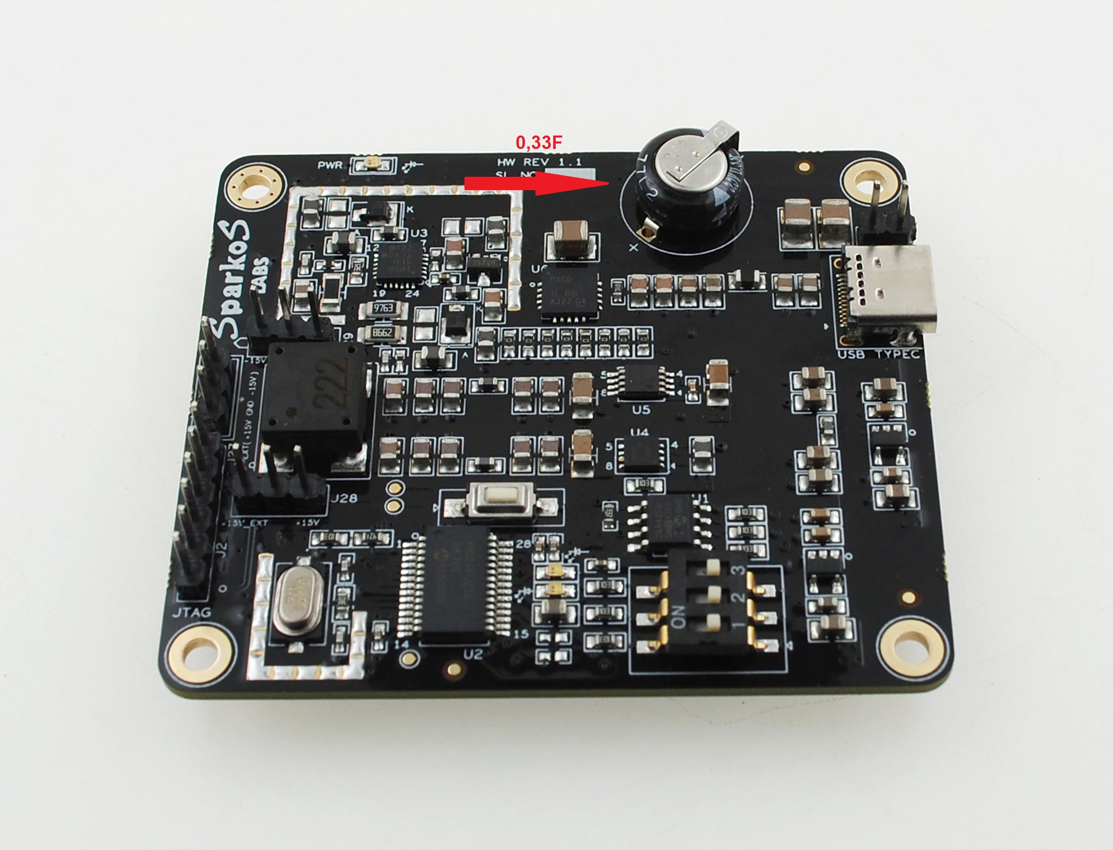

De man achter Allo,ja die van de prik op dacjes voor de Raspberrypi, zegt dat alles wat de analoge voeding nodig heeft is,,, heel,heel,heeeeel veel uF,,,, in de ontkoppeling van de analoge voedingslijnen. :shock:
Maar eens spieken bij zijn eigen nieuwe bouwsel met deze dac :-k
0,33F in de voeding? :o :shock: :shock: :shock: :lol:

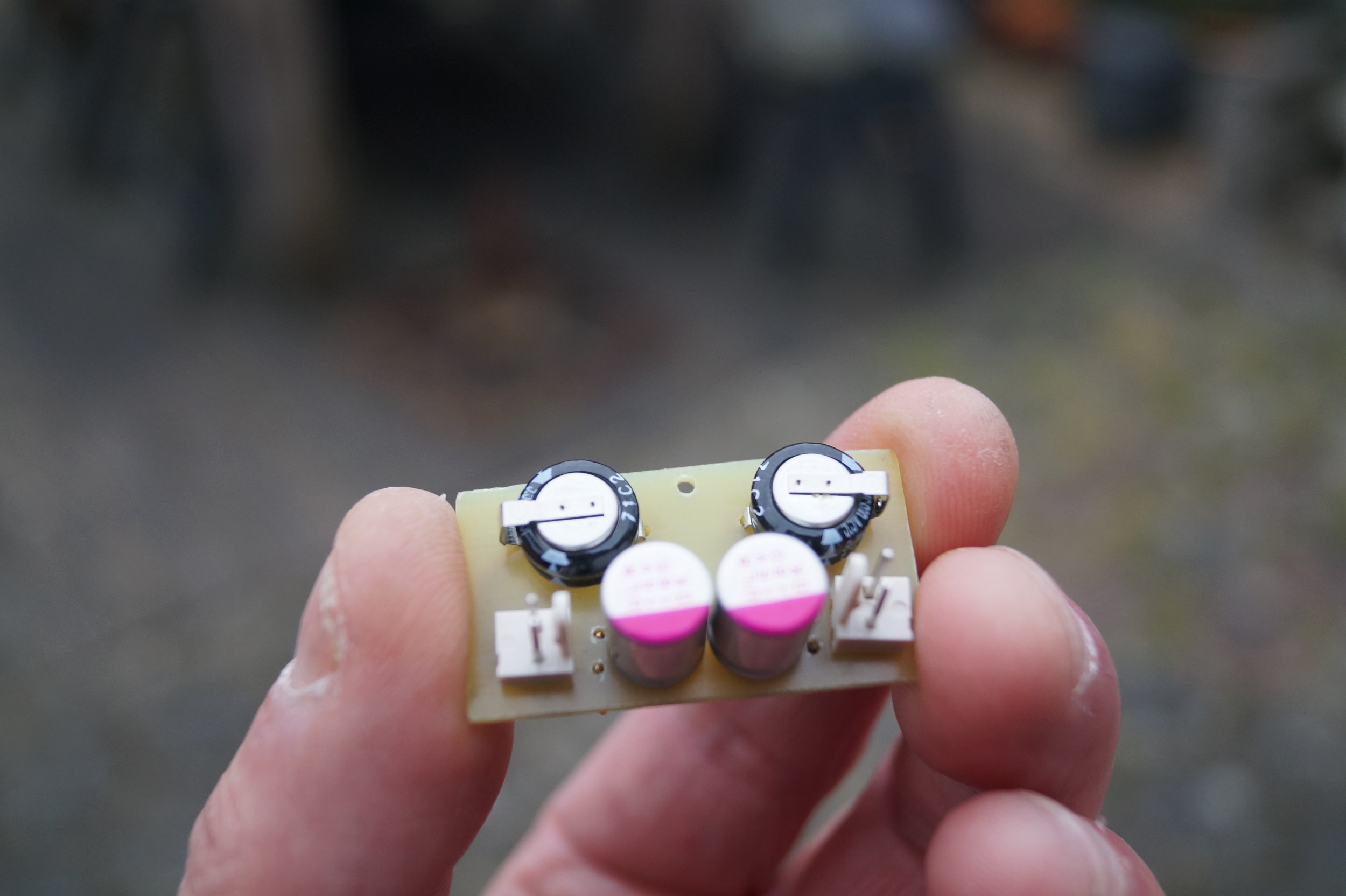

Oke,nieuw bordje gefabriekt en er op gesoldeerd.
Dit zijn geen elco,s meer maar accu,s :-&
Morgen proberen of het gemis aan ,BAS body, er nu wel is :mrgreen:
Oorspronkelijk zaten er twee elco,s van 100uF in, de bas/het muziekbeeld, was toen ook al vrij dun.
Daarom met 180uF wat hoger gaan zitten.
Waarom polymeer elco,s?,,,vond het kleuren palet wel leuk en de afmetingen waren goed :lol:

Wel even de spanning er op gehad,om de Salas shunt,s te meten.
Zo te zien locked de dac,,het lampje gaat aan :lol:
Alle spanningen meten goed.
Als ik dan de spanning er af zet,blijven de LED,s op de analoge voedingen nog 5 min. volop nabranden op die supercap,s (accu,s) :lol:

Shit, na 20 min. branden de led,s nog,als dat maar goede gaat :hide:
