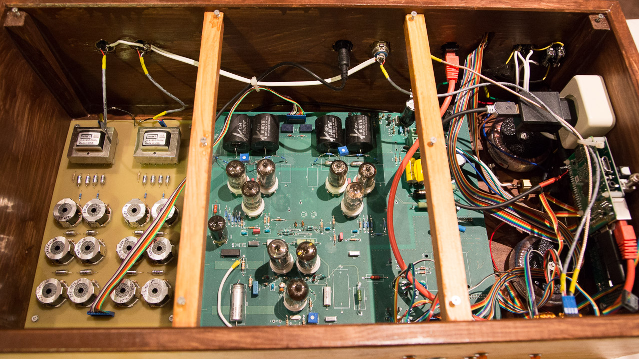

Hallo allemaal,
In april 2017 is mijn ontwerp voor een buizen-DAC gepubliceerd. Het is geen transistor-DAC met een buizentrapje erachter, maar een DAC die het omzetten van digitaal naar analoog echt met buizen doet (drie stuks E88CC per kanaal, om precies te zijn). De spanningsreferentie is een koude-kathodebuis (85A2), de klokgenerator een kristaloscillator rond een ECC81, de klokbuffers twee EF80's. Digitale signaalbewerking gaat wel met halfgeleiders, namelijk een SRC4392 en een FPGA-module. Het artikel erover is verkrijgbaar bij Linear Audio, zie https://linearaudio.net/article-detail/2284 , de ontwerpdatabase is gratis te downloaden, zie https://linearaudio.net/downloads (kopje Design data package for Marcel van de Gevel's Valve DAC from Vol 13). De DAC heeft een stel SPDIF- of AES3-ingangen, een optische ingang en een I2S-ingang. Alle ingangen ondersteunen PCM tot 216 kHz, 24 bit en DSD64 via DoP. De I2S-ingang kan ook met 32 bit overweg en heeft een ruwe DSD-modus voor DSD64 en DSD128.
Ik had gehoopt dat liefhebbers van buizenaudio de DAC zouden nabouwen of naar hun eigen inzichten zouden aanpassen, maar uit de reacties die ik erop gehad heb, begrijp ik dat er mensen zijn die het artikel leuk vinden, maar dat niemand of bijna niemand de DAC nabouwt. Op een groepsaankoopactie voor de printplaten op DIYaudio, http://www.diyaudio.com/forums/group-bu ... e-dac.html , kwamen bijvoorbeeld maar zes reacties, er waren er minstens vijftien nodig.
Nu heeft mijn DAC de volgende voor- en nadelen:
-Geen "intersample over"-probleem
-Interpolatiefilter dat imaging onderdrukt vanaf de Nyquist-frequentie
-Keuze tussen scherp en apodiserend filter
-Digitale sigma-deltamodulator die in drie verschillende modi werken kan, waarvan twee die netjes geditherd worden
-Verrassingsstand om blind te kunnen luisteren naar de verschillende filter- en sigma-deltamodi
-Op mijn kat, mijn partner en ik na heeft niemand 'm ooit gehoord
-Eenvoudige DAC-schakeling, dus geen spectaculair dynamisch bereik (ik mat een ruisvloer van -85,76 dB(A) links en -91,29 dB(A) rechts)
-Voedingsspanning van -300 V die iedereen die bang is voor hoge spanningen afschrikt
-SMD's met een steek van 0,5 mm om iedereen die bang is voor fijn soldeerwerk af te schrikken
-Ik heb niet zo op de kosten gelet, daardoor is hij nogal duur geworden: boven de 1000 euro
Nu heb ik wel wat ideeën voor een goedkopere variant die minder SMD's met een steek van 0,5 mm nodig heeft. Het zou me alleen een hoop tijd kosten om zoiets te ontwikkelen en ik heb er geen toepassing voor, want ik gebruik de dure variant al.
Vandaar de vraag: zou er iemand geïnteresseerd zijn in een goedkopere variant met minder moeilijk te solderen SMD's?

2. en 4. Ik zie twee mogelijkheden:
A. Als ik jouw opmerking over het vermijden van SMD's letterlijk neem, wordt de complete digitale signaalbewerking praktisch onhaalbaar. Daarmee ben ik dan min of meer gedwongen er een DSD-DAC met uitsluitend een ruwe DSD-interface van te maken, die de klok ook van de DSD-interface betrekt. Daar wordt het in ieder geval een stuk goedkoper en eenvoudiger van. Nadelen: de DAC werkt alleen nog maar met DSD en de DAC heeft dan een goed schone klok nodig.
B. Als SMD's toegestaan zijn zolang jij ze maar niet hoeft te solderen, kan ik dichter in de buurt van het origineel blijven. De FPGA-module wordt dan vervangen door een goedkopere module met gewone 2,54 mm-headers. Ik moet dan ook nog wat bedenken voor de SRC4392 en DIX4192; ofwel op een adapterbordje zetten (simpel), of zien te vervangen door logica in de FPGA (eleganter, maar lastig). Voordelen: de DAC kan nog PCM aan en alle mogelijkheden die erop zitten blijven behouden, nadeel: stuk duurder en meer werk dan optie A. Voor liefhebbers van het DSD-formaat komt daar nog het nadeel bij dat DSD onderweg in PCM wordt omgezet.

Heeft iemand er een mening over?
Wat heeft de voorkeur:
A. Relatief goedkope en eenvoudige versie die alleen DSD aan kan en een schone externe klok nodig heeft
B. Ingewikkeldere en duurdere versie (maar niet zo duur als mijn eerste ontwerp) die PCM aan kan, zelf zijn eigen klok opwekt en DSD verwerkt door het te decimeren tot 201,6 kHz PCM
C. Geen van beide

Dat is mooi, want de DAC kan ik nog net meekrijgen met de trein en de bus - zolang de conducteurs en buschauffeurs er althans geen verdacht pakketje in zien. Ik heb 'm al eens meegenomen naar een bijeenkomst van de NVHR (met voor het transport een vuilniszak eromheen zodat het niet zo opviel dat ik een houten kastje met allemaal verdachte onderdelen erin bij me had).
Mocht er belangstelling voor zijn, dan zou ik 1 exemplaar van een goedkopere variant van mijn DAC willen maken, die tegen kostprijs willen verkopen en het ontwerp daarna ergens gratis downloadbaar op internet willen zetten, compleet met printontwerp en dergelijke. Overigens is er geen sprake van het verbeteren van de DAC, alleen van goedkoper en nabouwvriendelijker maken.
Ik heb er momenteel bijvoorbeeld een vrij dure FPGA-module in zitten, misschien kan dat wel wat minder. De potkernen in het reconstructiefilter zijn ook veel groter dan eigenlijk nodig is. Misschien is het zelfs mogelijk om de vierlaagsprint die ik nu gebruik door een tweelaagsprint te vervangen, al zal dat nog moeten blijken.
