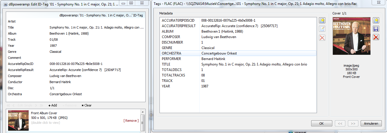

over rippen en taggen met dBPoweramp:
de Conductor tag wordt standaard "vertaald" naar Performer.
Als je dat niet wil, dan kan je dat aanpassen met het configuratie programma
spoon schreef:Composer is mapped to Performer, you can switch it off in dBpoweramp Configuration >> Codecs >> Advanced
