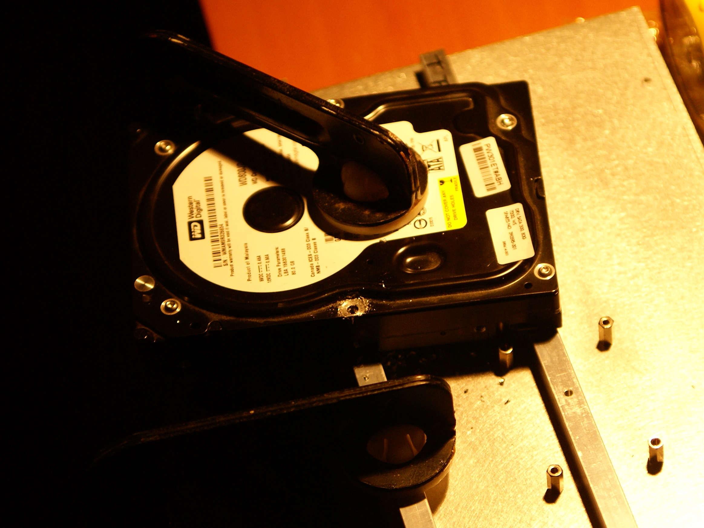

Ik heb inmiddels alle gaatjes klaar, heb daar een soort van mal voor gebruikt.
Zal vanavond een foto plaatsen.

ik zou nog even een fototje plaatsen hoe ik mijn gaatjes recht heb geboord.
een beetje behelpen maar het werkt.

Altijd handig als je n oude harddisk in de buurt hebt John.

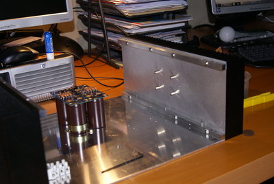

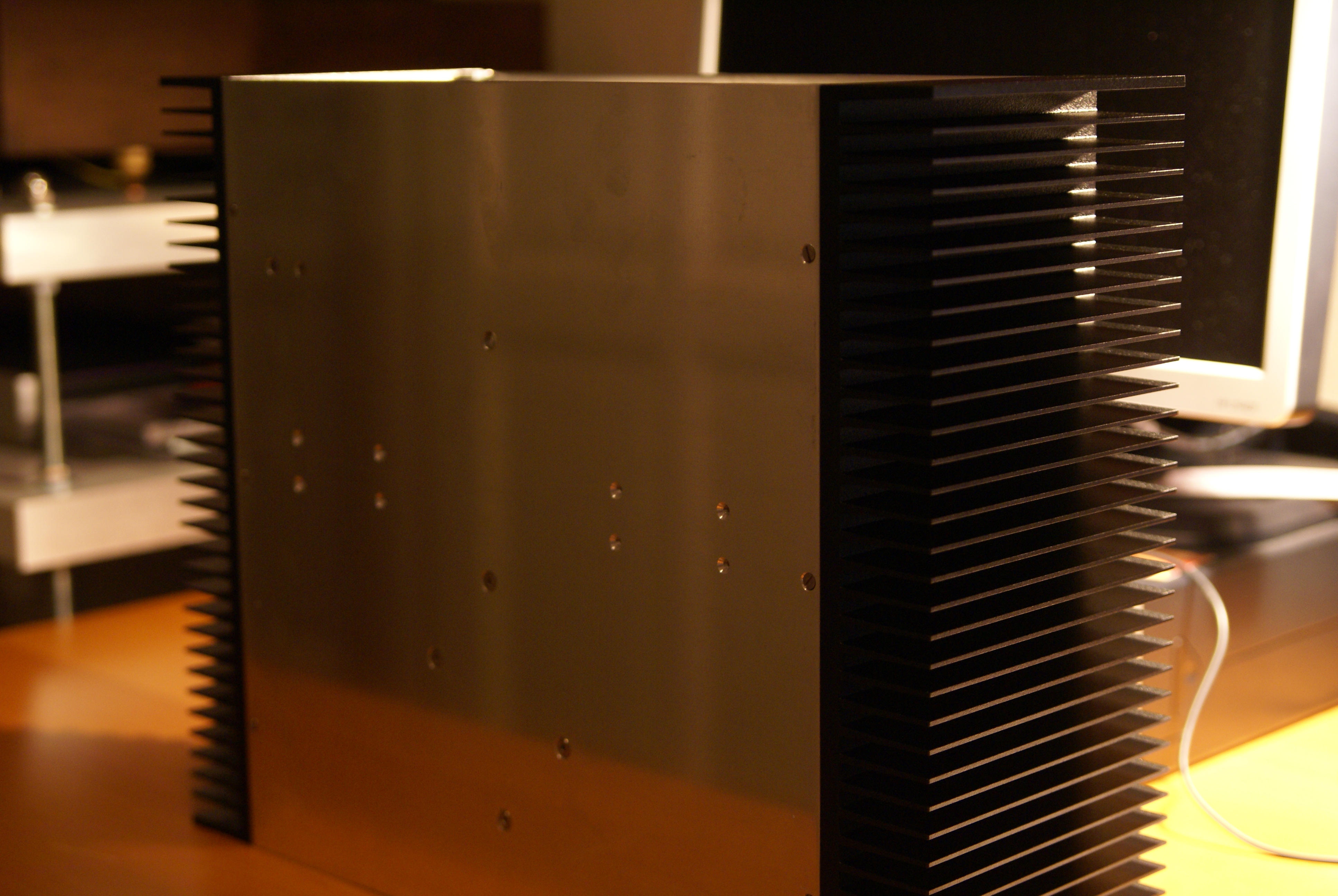

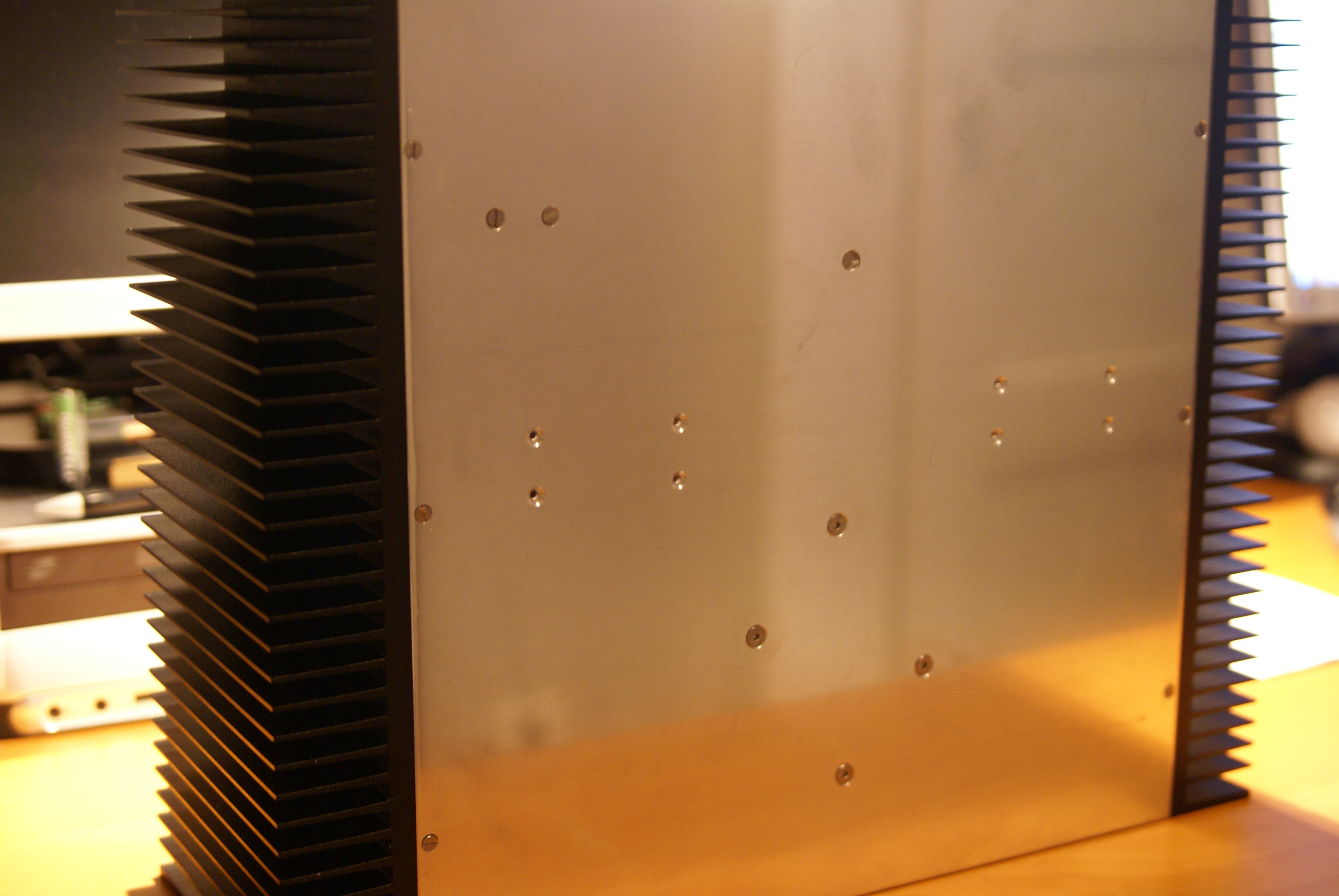

Even wat voortgang foto's.
Vanmiddag nog wat kunnen doen, ik mis alleen nog een aantal M4 ringetjes maar die ga ik morgen halen.
Morgen ook wat onwerpen voor het achter paneel, ik weet nog niet of ik die zelf ga maken of in duitsland bestel.
Het frontje laat ik in iedergeval uit Italië komen, zit toch erg in het zicht dus dan liever zo'n dikke van 10 mm en 4 eenheden hoog. Het enige wat ik daar mee ga doen is een wit ledje (puntje) in het front maken, misschien om het grote vlak te breken een paar horizontale lijnen maar dat zien we wel weer als het zo ver is.
Heeft iemand nog een adresje voor anodiseren? Ik heb wat gevonden maar die vraagt € 45 voor de bovenkant en de onderkant samen.

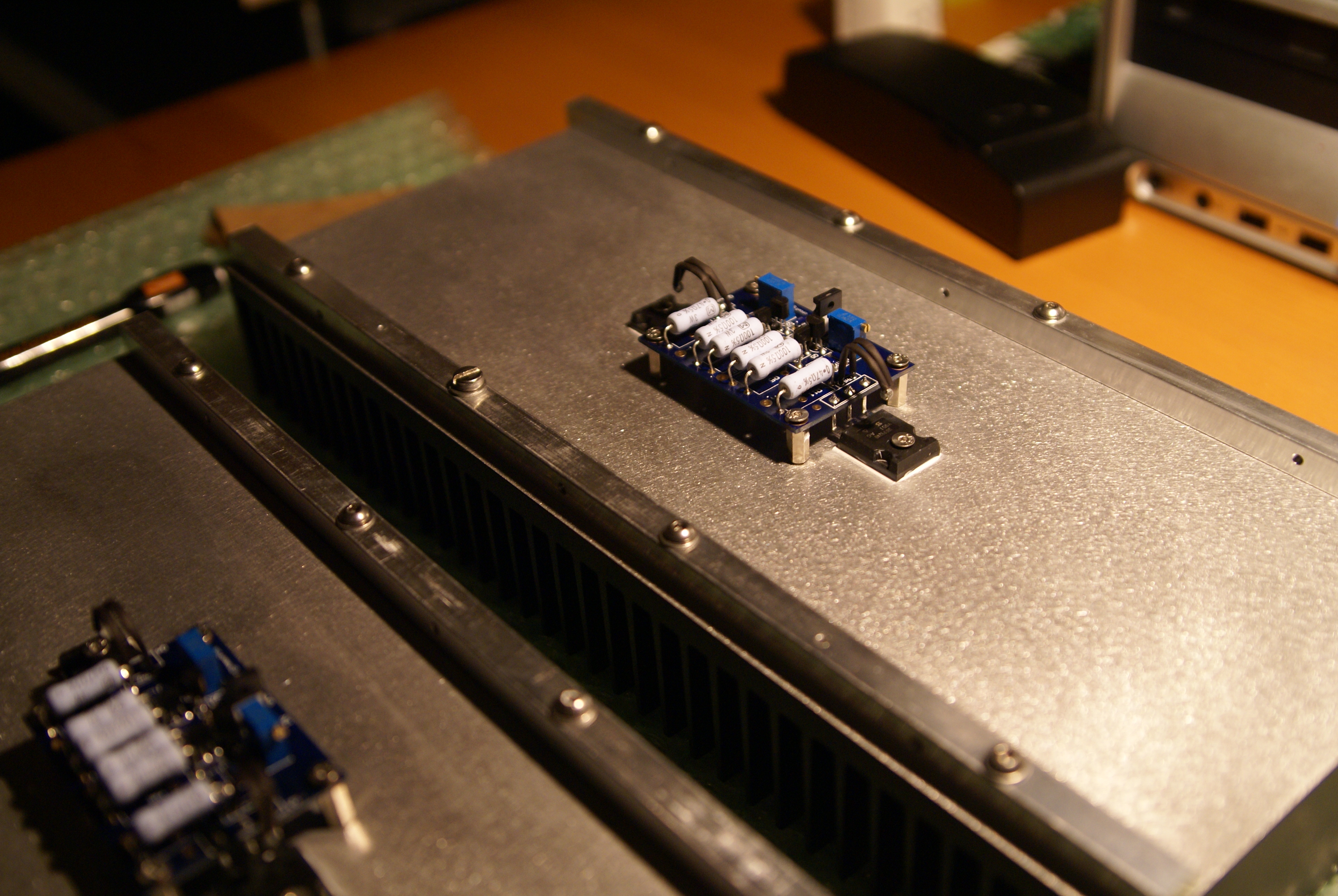

Ik heb net de mosfet's op de heatsinks gemonteerd.
Heb wat warmtegeleidende pasta en mica gebruikt en tijdens het aandraaien van het boutje loopt er wat van die pasta aan de zijkanten weg. Nu heb ik het meeste weg kunnen werken maar er blijven toch wat restjes en vlekken zitten. Kan dit kwaad en hoe moet ik de laatste restjes wegpoetsen?

Kan zeker geen kwaad, maar gebruik zo min mogelijk pasta. Ziet er hooguit wat slordig uit. Ik gebruik veel liever silpads.

Met wasbenzine en wattenstaafjes maak je alle hoekjes goed schoon. de pasta zal wel een beetje oplossen door de wasbenzine,
maar dat kan je ook nog uitpoetsen met een schoon en droog katoenen lapje.
Heb je al M4 ringetjes? Bij de Praxis aan de Neherkade en de Hornbach in Wateringen hebben ze van die "zelfschep bakjes" met een weegschaal.
zijn veel goedkoper dan die kleine plastic doosjes met 25 stuks...

De wasbenzine werkt perfect, ik had zelf al terpetine geprobeerd maar dat deed niets behalve stinken.
