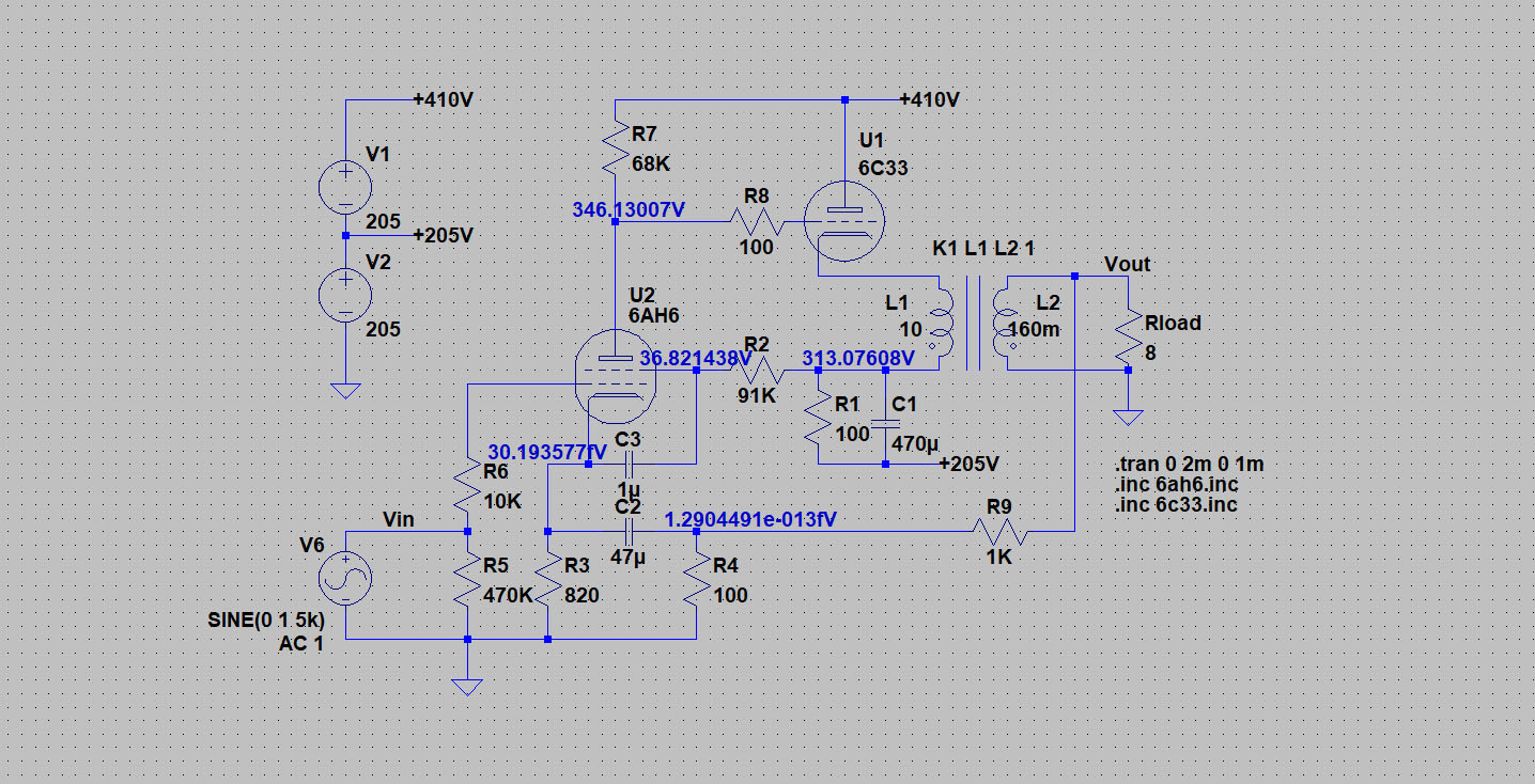

We gaan gewoon vrolijk verder, zal ik onderstaand Anne ontwerp eens virtueel leven inblazen, of is versie 2.0 al in de maak, want dan wacht ik nog even?

SSassen schreef:We gaan gewoon vrolijk verder, zal ik onderstaand Anne ontwerp eens virtueel leven inblazen, of is versie 2.0 al in de maak, want dan wacht ik nog even?
Nee hoor, ik heb 't veel te druk :lol:
Die voedingen in parallel ipv in serie, makkelijker voor de sim ?
Het was 500 naar 8Ω, lijkt me dat je er 800 naar 8 van hebt gemaakt, tenminste met die 100m ipv 160m, of niet ?

Ah!buis schreef:Die voedingen in parallel ipv in serie, makkelijker voor de sim ?
Mwah, lood om oud ijzer, je kan ze idd. ook stapelen, maar dan komt er nog steeds niet heel veel zinnigs uit. Niets ten nadele van jouw ontwerp overigens, ik denk dat de simulator toe is aan vakantie, kijk maar, ik heb fV aan spanning op sommige plekken :shock: :shock: :shock:

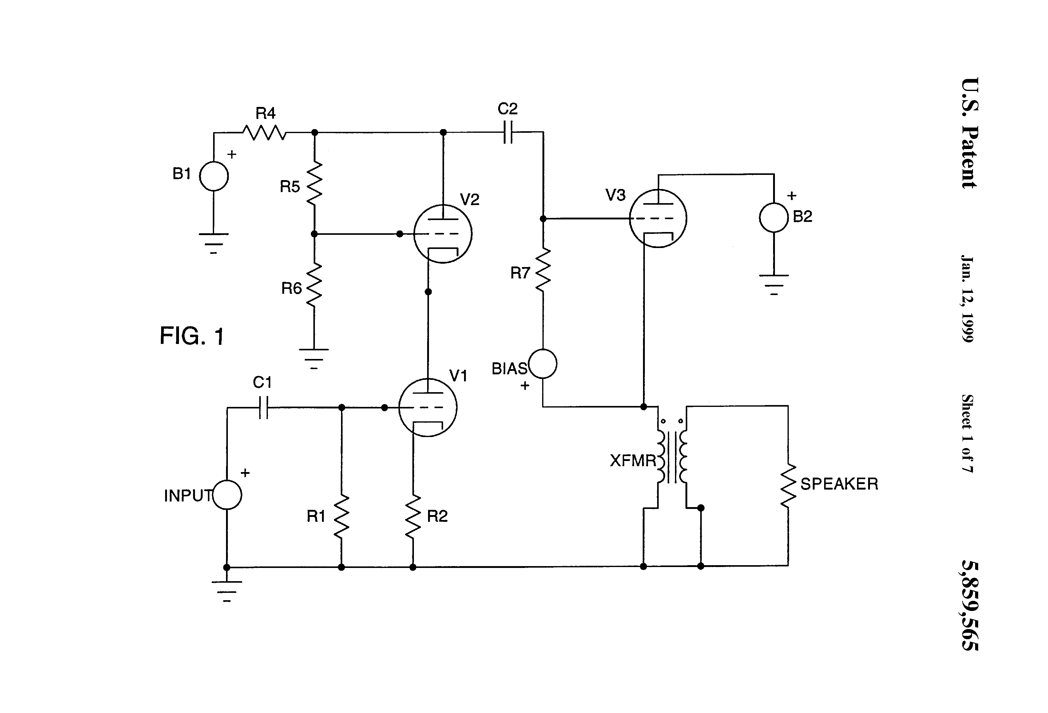

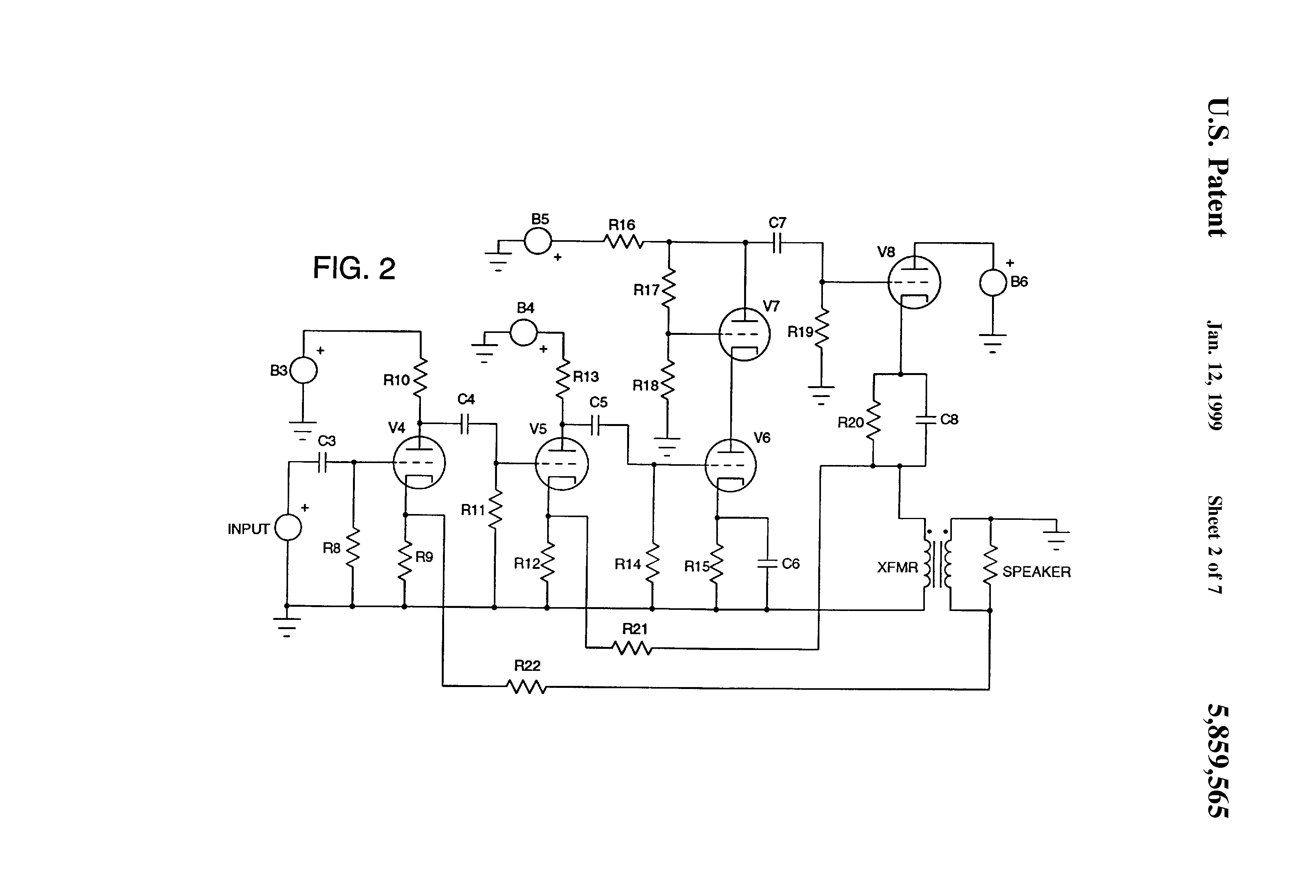

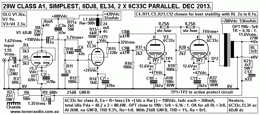

Kwam ook nog een interessant patent tegen uit '99, voornamelijk over het aansturen van dikke triodes geschakeld als kathodevolger, zie hieronder.
https://www.google.com/patents/US5859565

SSassen schreef:Mwah, lood om oud ijzer, je kan ze idd. ook stapelen, maar dan komt er nog steeds niet heel veel zinnigs uit.
fV, moet dat femtoVolt, x 10^-15 voorstellen :o
Dus met kathodestroom zo goed als nul loopt er een schermroosterstroom van ~3mA :lol:
Nog wat simulatie-kolder http://www.diyaudio.com/forums/solid-st ... stors.html

Ah!buis schreef:[fV, moet dat femtoVolt, x 10^-15 voorstellen :o
Yup, 10^-15 inderdaad :D

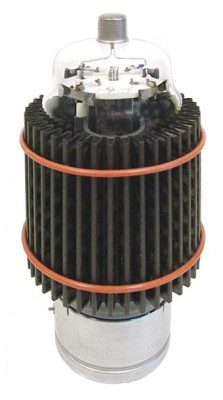

In die versterker die ik lang geleden 's uit m'n duim zoog heeft de arme 6C33 het zwaar te verduren, verstookt 60W + gloei :shock: Officieel mag het maar niet voor erg lang.
Stelde iemand voor om dat te verminderen naar ±45W door de stroom te verminderen.
Om te zien wat de gevolgen zijn de twee instellingen omgezet naar een belastingslijn en van daaruit een dynamische Ia-Vg grafiek, kun je zien of de verwerking redelijk lineair verloopt.
Zoiets kun je voor elke belasting en ruststroom tekenen om het beste (vervorming versus uitgangsvermogen) kompromis te vinden.
