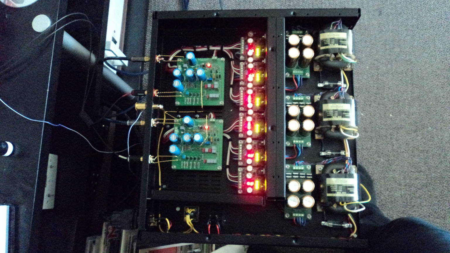

Nou,de Pearl werkt prima!
Hij staat al een week of 2 aan en nog steeds geen rook! :mrgreen:

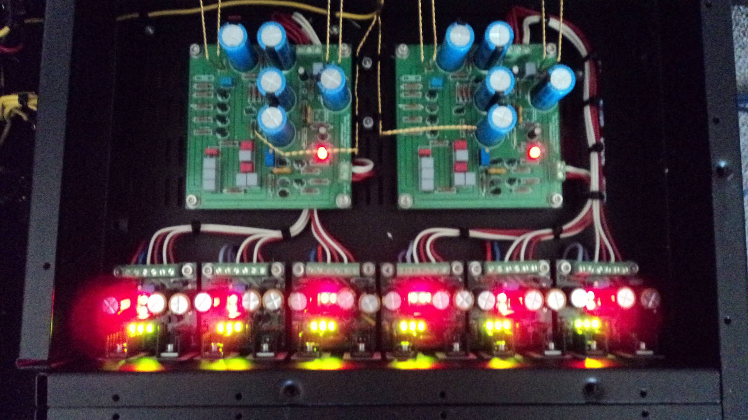

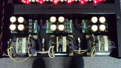

Nu heb ik 2 vragen.
-Als ik de versterker uit zet en bijna gelijk weer aan,dan klappen alle 3 de zekeringen er uit.
De trafo's zijn 50vA en afgezekerd op 350mA,dat blijkt dus te laag te zijn.
Hoeveel zou er in moeten?
-Na een tijdje luister vind ik toch dat er te weinig hoog uit komt,hoe kan ik dit veranderen?

'tJa, 350mA is wel een goeie waarde voor 50VA.Weet je zeker dat het trage zijn? Zet er anders 500mA in.
Om wat meer hoog te krijgen zou C10 of C11 eruit kunnen halen, zitten gedrieën parallel met C14.

Dat te weinig hoog, komt dat door de Pearl? Ik bedoel eigenlijk, heb je op een andere vv gehoord dat er wel genoeg hoog is, en het dus niet aan je tafel ligt?

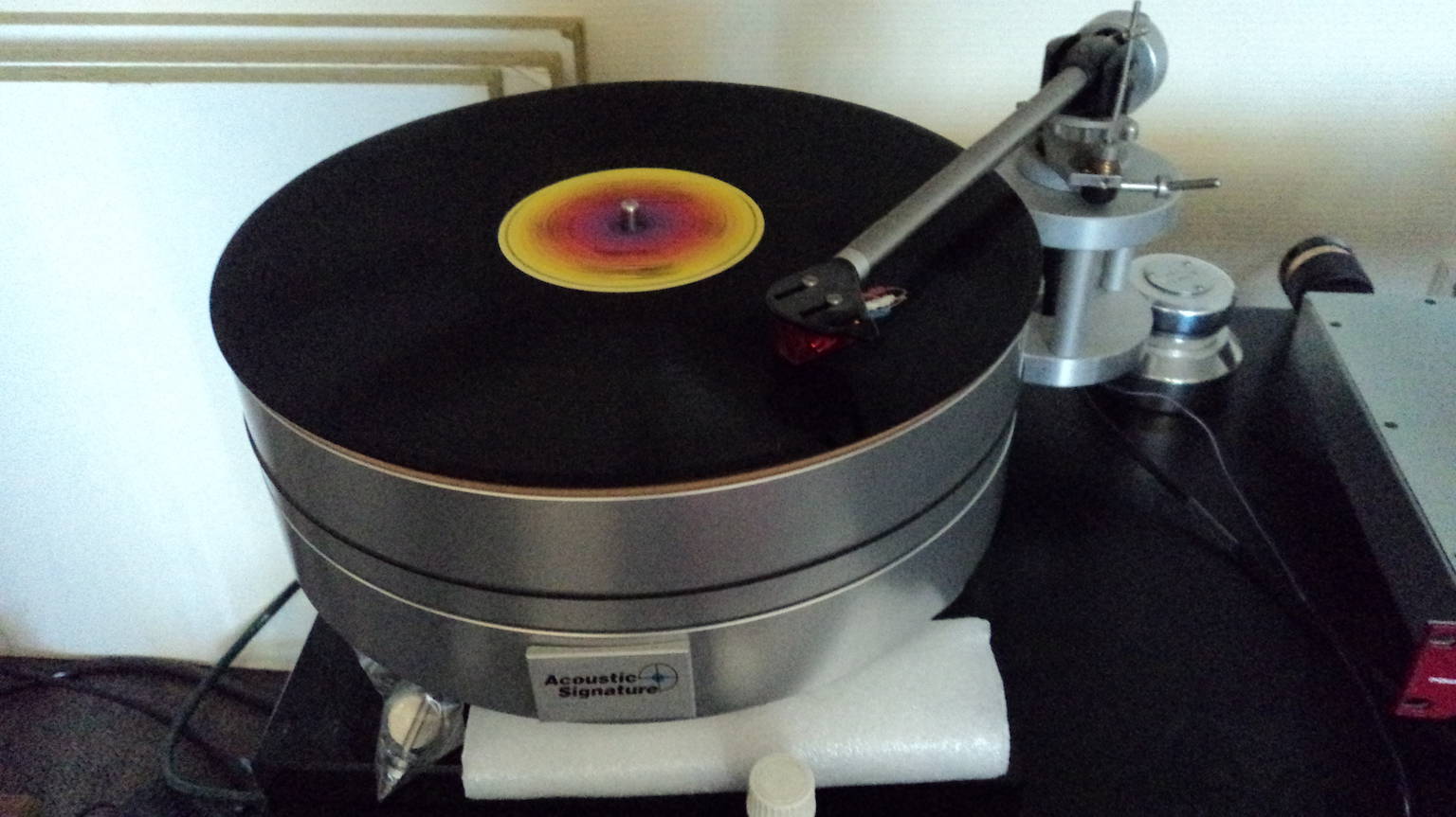

Berichtdoor Kappa7 » ma 01 aug 2016, 23:14
Je speelt toch met een MC element.
In dat geval zal je de juiste afsluitimpedantie moeten toepassen.
Daarvoor is R20 hierkan je parallel een weerstand plaatsen die de afsluitimpedantie aanpast.
Deze zal waarschijnlijk ergens tussen de 50 en 250 ohm liggen.
Meestal wordt de jiste waarde door de fabrikant van het element gespecificeerd.
Wordt deze niet gegeven dan is de fuistregel 10x de spoel weerstand.

Je zal inderdaad wat moeten gaan spelen met de ingangsimpedantie. Raar trouwens dat er niet dmv dipswitches dat gekozen kan worden. Elk type element is anders en moet je aanpassingen maken wbt ingangscapaciteit bij MM en impedantie bij MC.

De versterker heeft standaard 55 dB versterking wat voldoende is voor MC.
Echter is de plek voor de afsluitweerstand wel aanwezig maar de waarde niet gespecificeerd.
Dat hier geen dip switch voor is komt van de gedachte dat als je zelf de versterker in elkaar zet je ook wel de benodigde weerstand kunt plaatsen.
Er wordt dan vanuit gegaan dat je niet veel van element wisselt. Anders blijf je solderen natuurlijk.
Verder heb ik ergens in mijn orginele topic laten zien hoe je wel een schakelaar kunt plaatsen om verschillende afsluitweerstanden te gebruiken.

Aan de ingang van de pearl zitten 5 elco's van 3300uF
Moeten die zo hoog in waarde zijn of zou bijvoorbeeld 1000uF ook prima voldoen?
потому что он может!
Berichten: 18539
Re: De Pass labs Pearl 2.
Berichtdoor ds23man » di 02 aug 2016, 20:06
dre schreef:Gelukkig heb ik geen Ortofon!
We gaan wel weer wat klooien.
Maar welk element dan wel? Die 3300u is gewoon een buffer van de voedingspanning. Maar wat voor waarde heb je voor R20 gebruikt?

Een Benz ace s l.
Voor r20 heb ik eerst 124 ohm gebruikt(net is in mijn vorige pre) en nu verhoogd naar 150 ohm.
Dat is wel beter.
Zou ik nog hoger moeten gaan zitten?

De minimale afsluitweerstand is 120 ohm voor dat element. Op zich is je keuze van 124 ohm niet verkeerd. Eigenlijk zou je eens een frequentie meting moeten doen met een testplaat.

Overigens is die Benz niet de meest heldere element:
