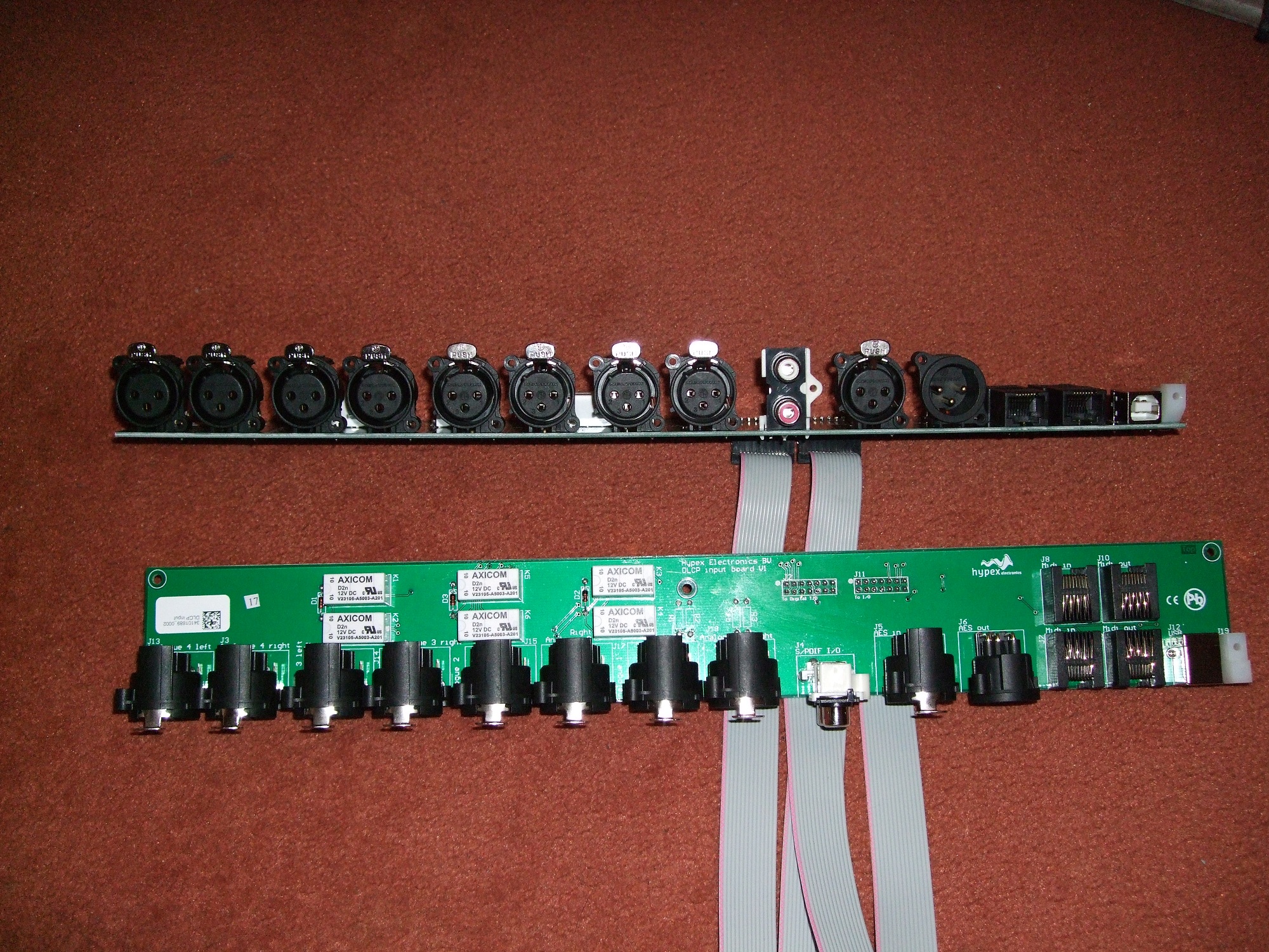

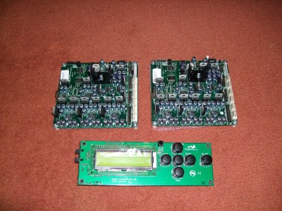

Foto's van de belangrijkste onderdelen. Het inbouwen van de ingangsborden zal een feest worden. Er moet ook nog ruimte zijn voor een net-entree en 12XLR (uitgang)bussen.

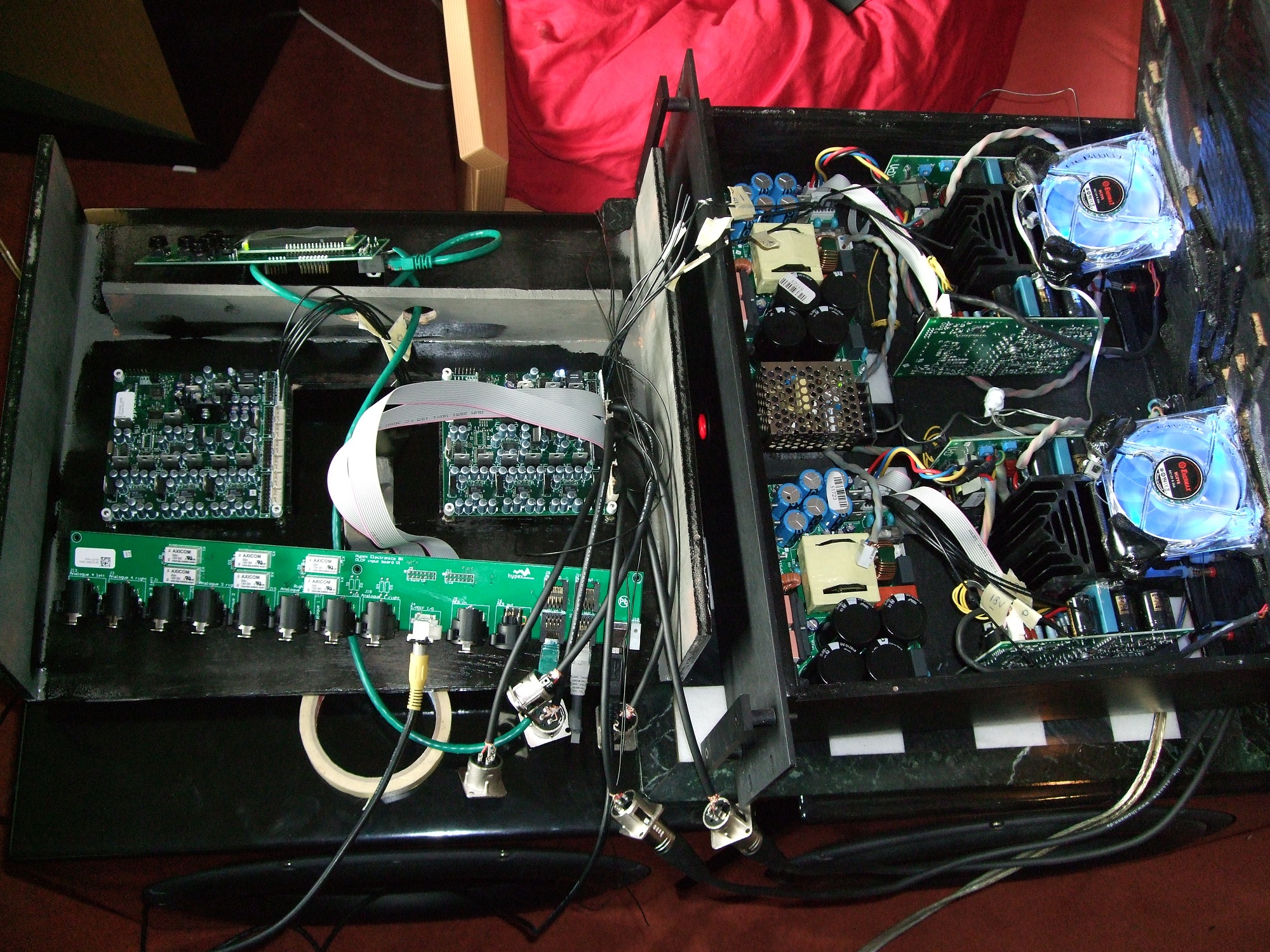

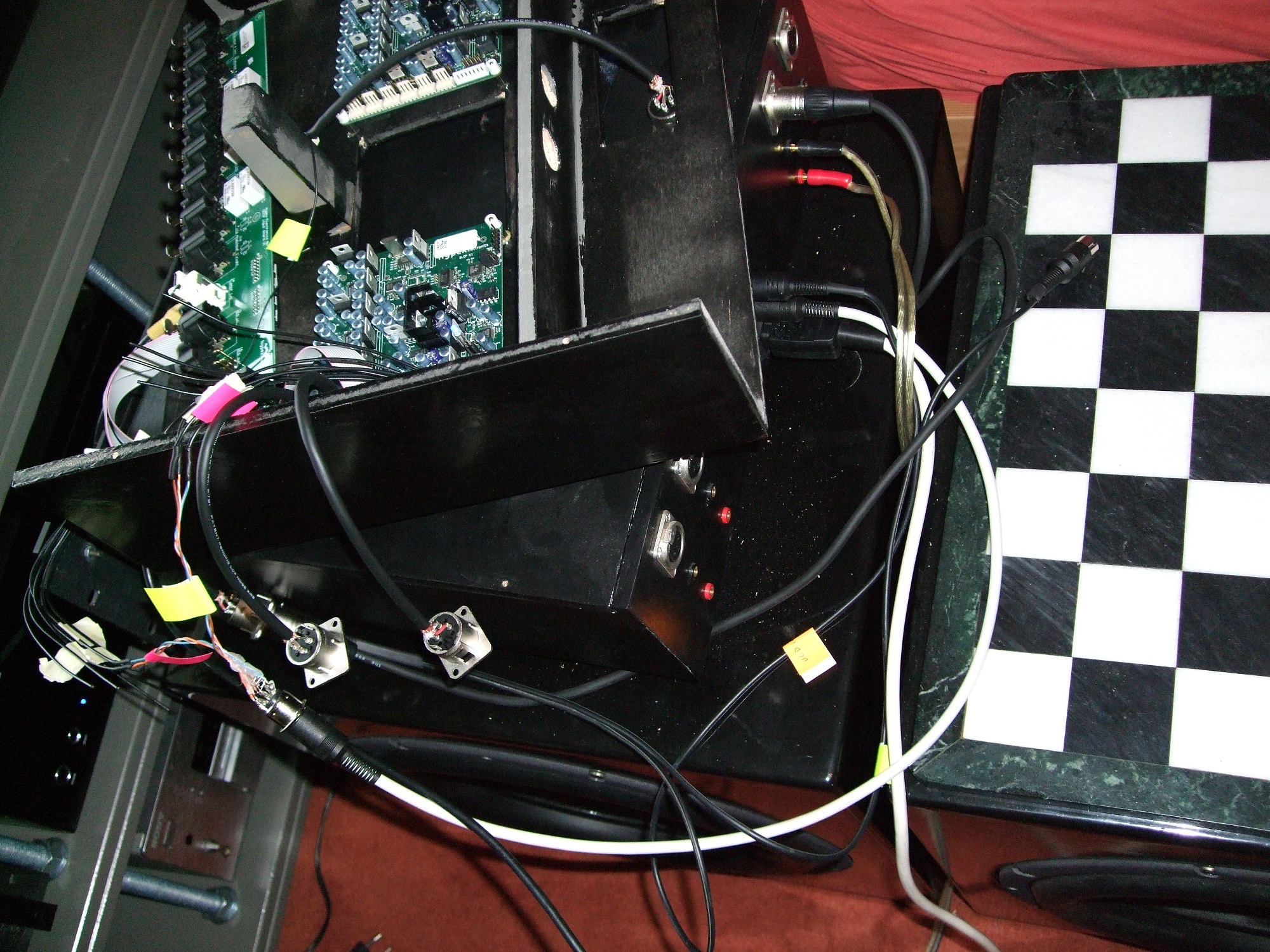

De 6 kanaals testopstelling! Ik heb nog wat moeilijkheden met het installeren, maar daar werk ik momenteel aan. Als ik niet verder kan met de hard/software kan ik in ieder geval nog aan de kast werken.

Na wat gestruggle met aansluitingen ben ik weer een grote stap verder. Dit is het eerste product wat waarschijnlijk helemaal aan mijn verwachtingen gaat voldoen! Na gewerkt te hebben met o.a. de DEQX en de ultracurve is dit toch wel een verademing voor de zelfbouwer, omdat je nu goed de regie in eigen handen hebt over hoe en wat met de filters.
De dlcp regelt nu het aan en uit van alle UcD's. De voeding van de UcD700's voedt de dlcp. Als ik de stekker uit de voeding haal geeft, waardoor de dlcp zonder stroom komt te zitten, schakelt deze nu eerst de UcD's uit nog voordat hij zelf helemaal op nul springt. Hierdoor ontstaan geen ploppen.. Verbinding tussen de kasten doe ik met ouderwetse zelfgemaakte din stekkers/aansluitingen. Voor de voeding moeten 6 signalen en voor de amp on 4 signalen naar de kasten onderling.
USB en spdif audio werkt nu eindelijk goed, net als het laden van alle filters. (Ik heb al een mooi filter gemaakt voor de dipools)
Wat nu rest is het inbouwen van alle in en uitgangen in het achterpaneel en uitsparingen frezen in de frontplaat voor het display met bediening, maar dat neemt misschien wel het meeste werk in beslag!
Het moet nog lukken voor 31dec!! :twisted: 8-[

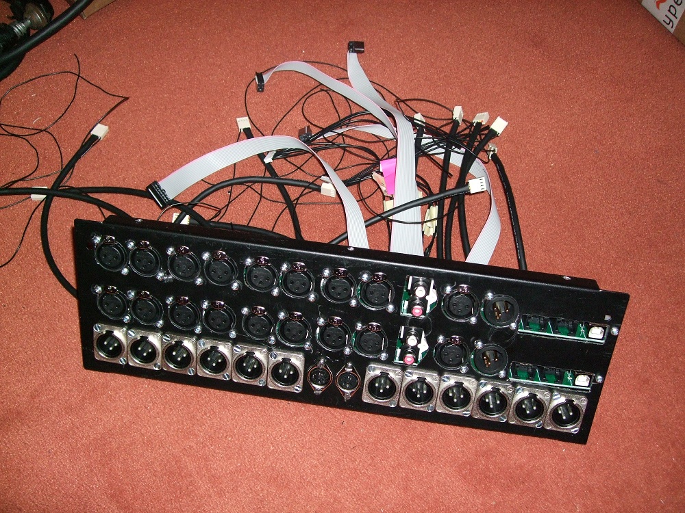

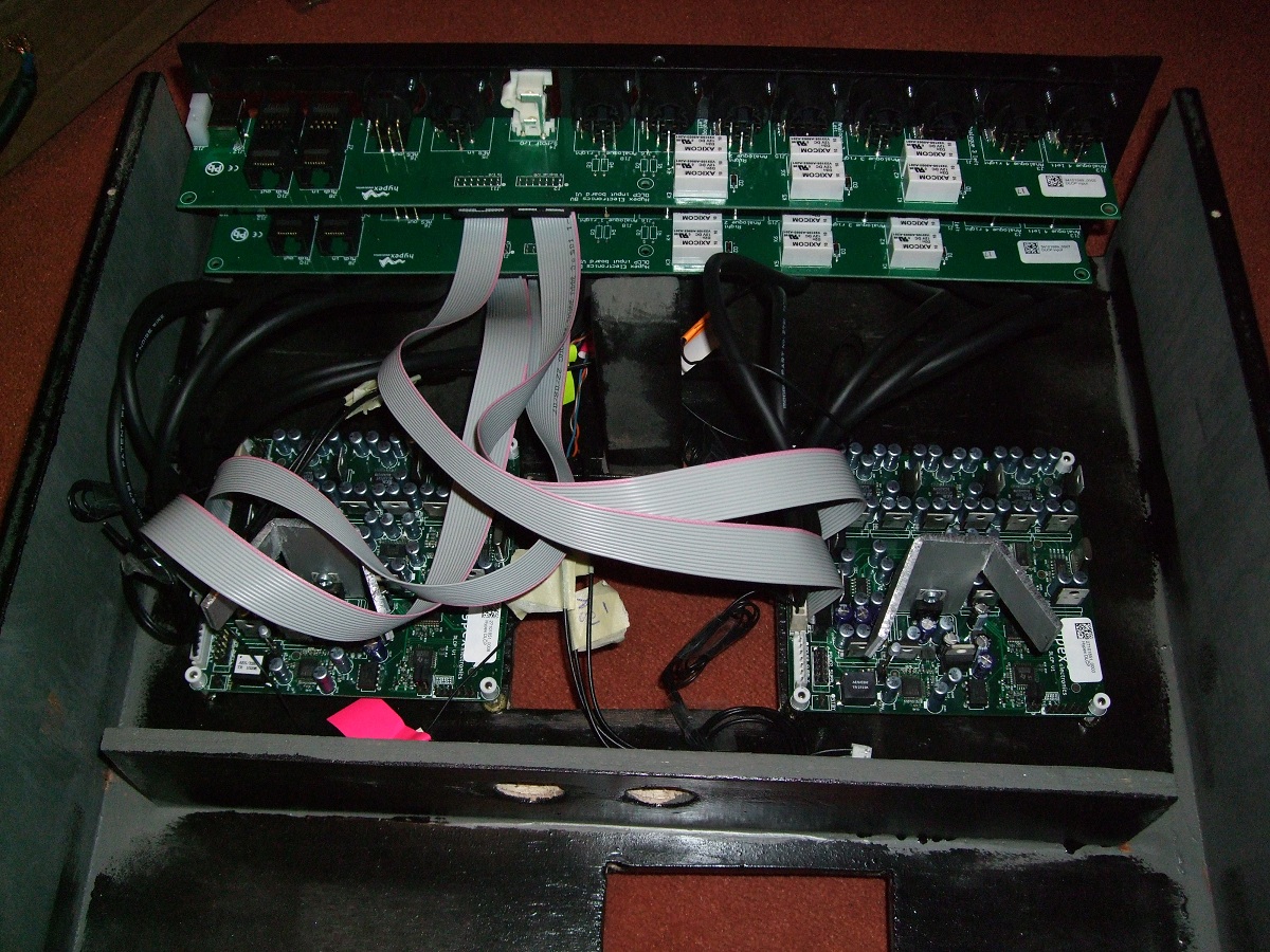

Achterpaneel montage in en uitgangen, niet helemaal supernetjes als je op details let, maar één en ander wordt nog aangepast later, zoals bij de cinch bussen.. (WAT EEN WERK WAS DAT!!)

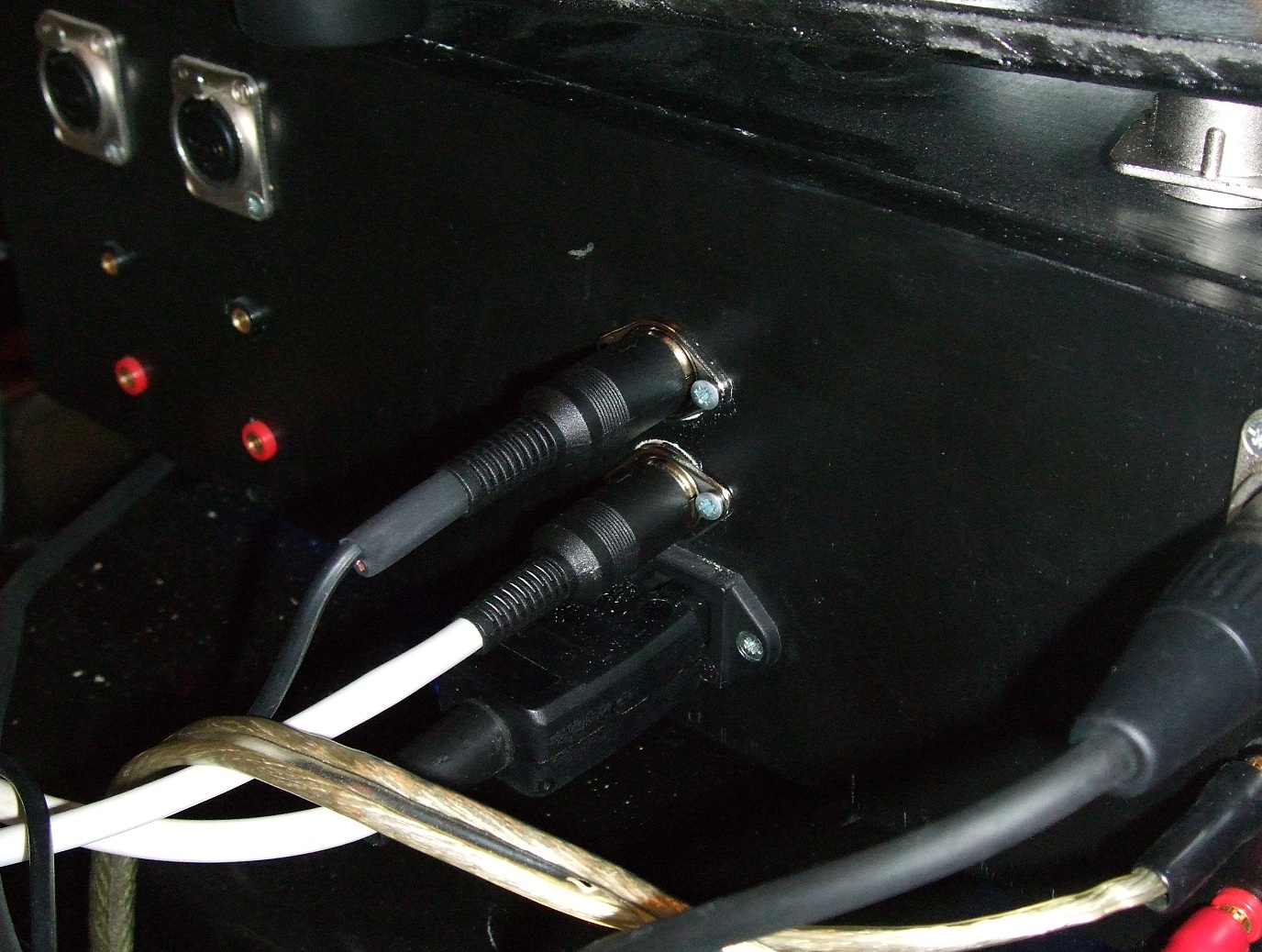

Hier zie je dat ik een nieuw koelprofiel heb gemaakt. Naar mijn mening wordt hij met de standaardkoeling te warm.

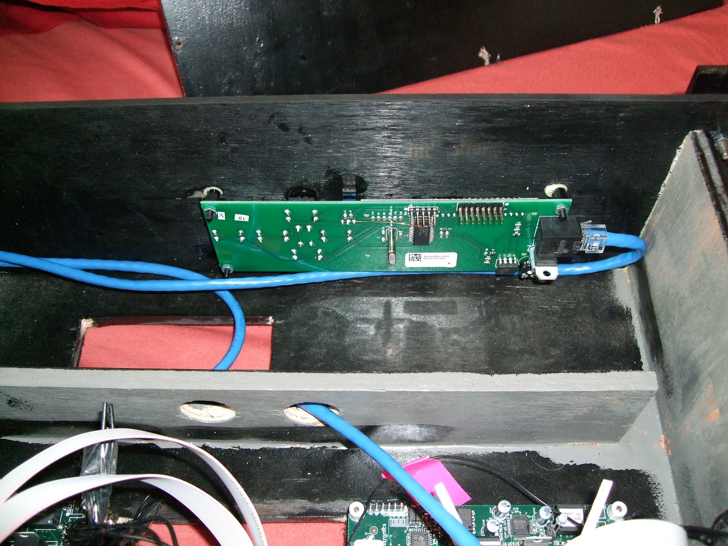

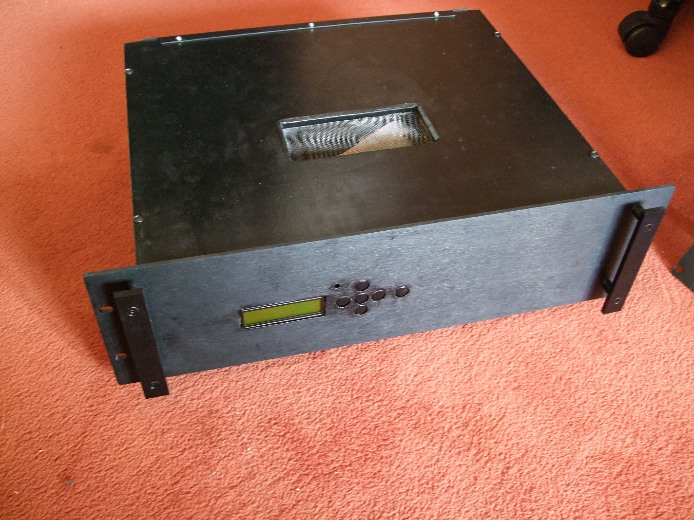

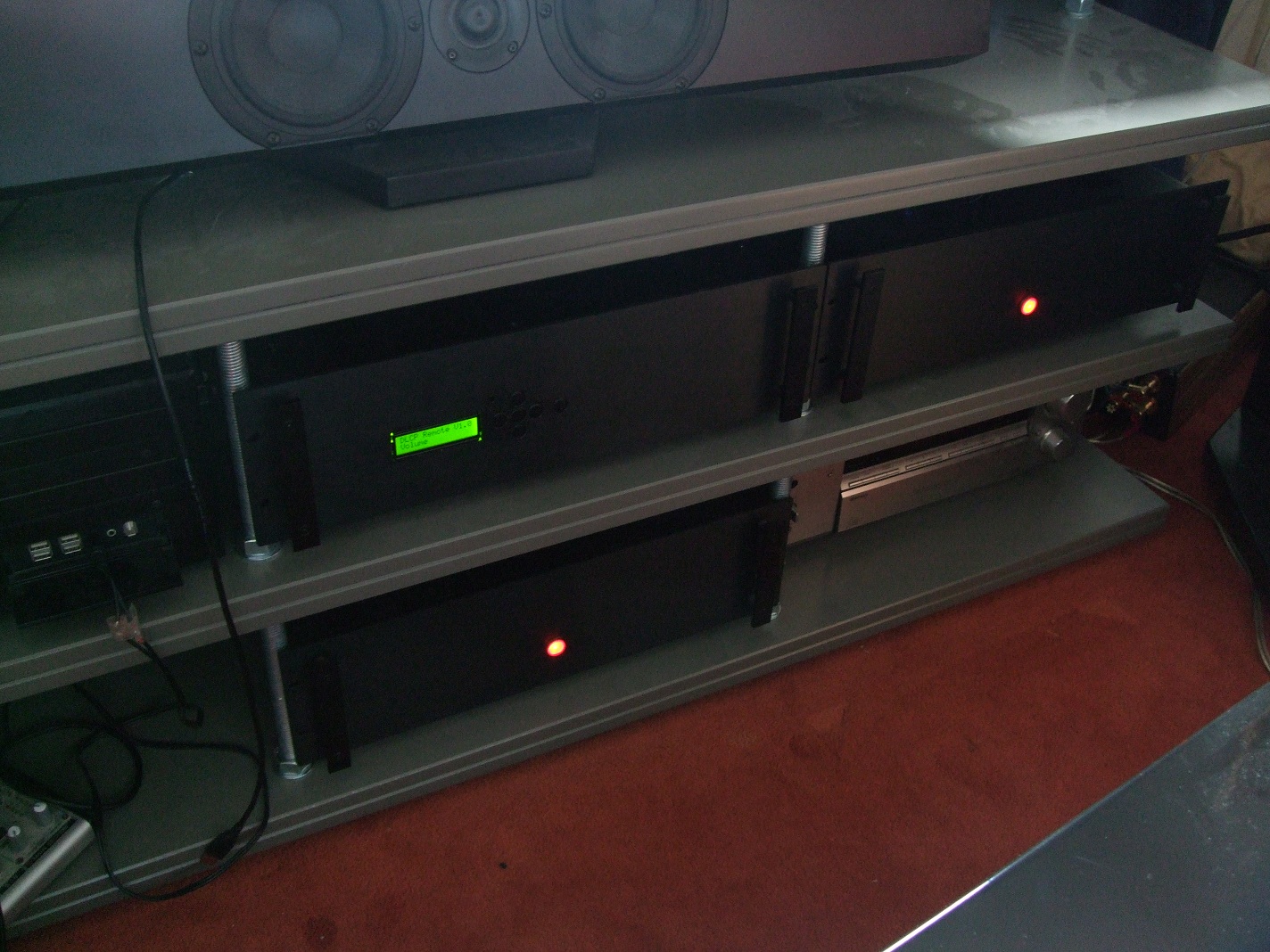

Nou de pré is af! Display zit ingebouwd in het voorpaneel en de digitale aansluitingen op de achterzijde zijn iets netter vastgezet.
Wat nog mooi is om te doen is een soort framepje maken bij het display om hem mooier te begrenzen. Het 4 mm alu front sluit wat ruw aan optisch. Het display past beter in een 2mm front, maar opzich is het prima high end af te werken.
Rest van de upgrades zitten vooral in de software die Hypex gaat aanbieden. Een beta-upgrade komt er gelukkig spoedig aan, waardoor meer functies te gebruiken zijn, zoals aan uit.

Toch maar met de hand geboord? :D
Alu is wel redelijk te bewerken toch?
Koper is al een stuk rotter dan kun je een kolomboor wel gebruiken.
Greets
Martijn H
Berichten: 3204
Re: Hypex 12 kanaals gebalanceerde pré met dsp
Berichtdoor Martijn H » vr 07 jan 2011, 12:26
Ja toch maar gedaan haha.. Kon de slaap niet vatten en zag dat frontje liggen naast een boormachine.
