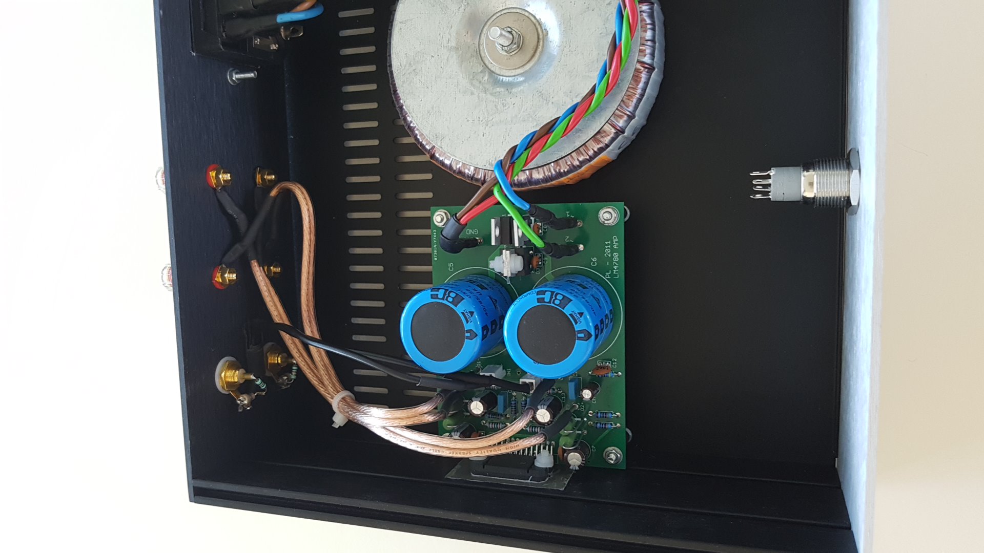

Even een klein vraagje, en is beslist niet als kritiek bedoelt.
De kabels die van de trafo naar de lm printjes lopen zijn getwist.
Maar heeft het op deze manier wel zin? Ik dacht dat alleen twisten
met de 0 zin had.
Berichten: 3933
Re: Build topic LM4780 versterker
Berichtdoor Kappa7 » wo 17 aug 2016, 8:52
Juist op deze plek heeft twisten zin.
De stromen die wisselend door de aders gaan heffen elkar zo op.
Hier door is de over spraak oftewel de instraling op andere kabels een stuk minder geworden.
Berichten: 18829
Berichtdoor Pjotr » wo 17 aug 2016, 10:15
Kappa7 schreef:Juist op deze plek heeft twisten zin.
Dat klopt en dat is dus door beide draden van dezelfde wikkeling samen te twisten. Toeter heeft dus een punt v.w.b. HJ het gedaan heeft. De juiste manier is om per wikkeling te twisten of eigenlijk alle 4 de draden samen twisten hier.
Maar het is hier eigenlijk een beetje mieren. HJ hoeft het echt niet te gaan veranderen :lol:

Berichtdoor Kappa7 » wo 17 aug 2016, 11:04
ray5150 schreef:OMG, ik zie een hele kudde lasdoppen...
HJ kan dus nog steeds niet solderen? :shock:
Mag ik je er even aan herinneren dat je netspanning niet mag solderen!
De andere juiste oplossing hier zou zijn om met AMP shuifjes en een verdeel blok om de spanningen te verdelen.
Laatst gewijzigd door Kappa7 op wo 17 aug 2016, 11:10, 1 keer totaal gewijzigd.
Berichten: 3933
Berichtdoor Kappa7 » wo 17 aug 2016, 11:10
zit ik even over na te denken. :?:
Wat voor voordeel heeft het om de beide wikkelingen dan samen te twisten?
Lijkt mij dat zo als HJ het heeft gedaan het meest optimaal is.
Je hebt namelijk op deze manier beide aders zo dicht mogelijk bij elkaar en heffen elkaar zo veel mogelijk op.
Door nu 2 extra aders van een andere wikkeling toe te voegen bestaat de mogelijkheid dat 2 fase gelijk naast elkaar komen te lopen die zo samen meer afstralen.
Natuurlijk staat daar tegen over de ander poot die dat weer opheft maar zit minder in de buurt om dat het geheel wat verder uit elkaar komt te zitten om dat het gewoon meer aders zijn.
Ik ben benieuwd hoe dat zit.

Berichtdoor toetertje » wo 17 aug 2016, 11:18
Ik heb toch vroeger op de lts echt geleerd om installatie draad te solderen om ze te verlengen.
Of is in die 30 jaar de wet enigzins verandert? Ik weet wel dat het nog steeds gebeurt.
toetertje
Berichten: 1556
Locatie: Omgeving Enkhuizen.
Berichtdoor toetertje » wo 17 aug 2016, 11:21
maar zoals ik het nu zie zijn de fase draden met elkaar getwist, en de 0 draden met elkaar getwist.
Nu lopen toch juist 2 fases langs elkaar zonder 0? Zo wordt er denk ik niks op geheven. :-k

Berichtdoor Ah!buis » wo 17 aug 2016, 11:50
Niet zo moeilijk doen, zit heel mooi zo. Door die nuldraden loopt helemaal geen stroom (behalve misschien een kleine onbalans in verbruik +/- en bij een DC-uit fout).
En die klemmen, makkelijk als er iets los moet bij veranderen/toevoegen of als er wat kapot gaat.

Berichtdoor toetertje » wo 17 aug 2016, 12:12
Is ook echt niet als kritiek bedoelt op Hj zijn amp hoor, hoog uiteen beetje jaloezie
omdat die van hem al werkt. :goedzo:
