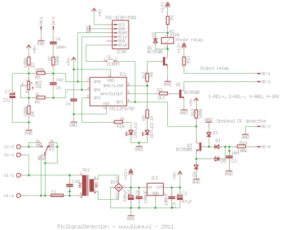

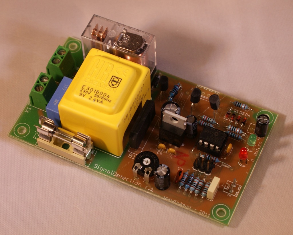

Aangezien ik van plan ben om m'n mosfet eindversterker te gebruiken om een luidspreker te activeren, maar niet van plan was om deze 24/7 aan te laten staan heb ik een signaal detectie printje gemaakt. Het prototype werkt inmiddels naar behoren, zie ook de foto's. Het idee is:
- Bij detectie van lijnsignaal (potmeter instelbaar) wordt het power relay geschakeld, waarmee de eindversterker wordt aangezet
- Bij 20 minuten (software instelbaar) geen ingangssignaal wordt de eindversterker uitgeschakeld
- 2 output leds (power, signaal)
- De boel wordt geregeld met een PIC12F675, voor de detectie wordt de interne comparator gebruikt
- Optioneel is er een DC detectie circuit, wat ook direct zorgt voor delayed schakelen van een output/supply relay om de inschakelplop te vermijden.
Wellicht ook voor andere toepassingen interessant. Vragen en opmerkingen zijn van harte welkom.

Dit ziet er zeker interessant uit. Mijn grote vraag zou alleen zijn, in hoeverre is dit iets wat invloed heeft op je signaal?

Vinculum schreef:Dit ziet er zeker interessant uit. Mijn grote vraag zou alleen zijn, in hoeverre is dit iets wat invloed heeft op je signaal?
Ik zeg verwaarloosbaar, vanwege de 100k weerstand en hoge ingangsimpedantie van de comparator.

Het circuit is voor een beginner prima te solderen vanwege het pcb. Tot nu toe heb ik alleen het prototype, als er meer interesse is kan ik meerdere pcb's laten maken. Afhankelijk van het aantal kost het pcb zo'n 10-15 euro. Aan componenten (trafo, relay, uC, connectors, etc) schat ik ongeveer 15 euro. Bij interesse kan ik zowel complete kits als enkel pcb leveren, dan kun je zelf componenten bij elkaar zoeken.

Aansluitpunten voor de spoel van het output relay zitten op de print, zie het schema DC-1 en DC-2.
Standaard kun je hiermee een 12V relais schakelen.

Is de DC-beveiliging symmetrisch? Ik heb nu een beveiliging in mijn versterker zitten die nogal asymmetrisch werkt. Hiermee bedoel ik dat hij een veel grotere negatieve DC nodig heeft om uit te schakelen dan aan de positieve kant.

mischa72 schreef:Is de DC-beveiliging symmetrisch? Ik heb nu een beveiliging in mijn versterker zitten die nogal asymmetrisch werkt. Hiermee bedoel ik dat hij een veel grotere negatieve DC nodig heeft om uit te schakelen dan aan de positieve kant.
De DC-beveiliging is zeker niet volledig symmetrisch, omdat het rond 1 transistor is gebouwd. Maar ook weer niet zo heel erg asymmetrisch.
Getallenvoorbeeldje: Bij +5V DC reageert de schakeling in 30ms. Bij -5V DC reageert de schakeling in 50ms. Bij meer positieve/negatieve DC spanning gaat het alleen nog maar sneller.

De printjes zijn binnen en ik heb kits samengesteld:
http://www.djuke.nl/en/products?page=sh ... egory_id=1
Voor wie liever zelf de onderdelen kiest, is ook enkel PCB + geprogrammeerde microcontroller verkrijgbaar.

en kan je nog wat uitleggen wat er met die DC1 t/m 4 gebeurt?
