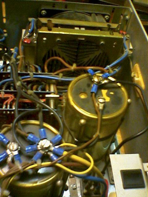

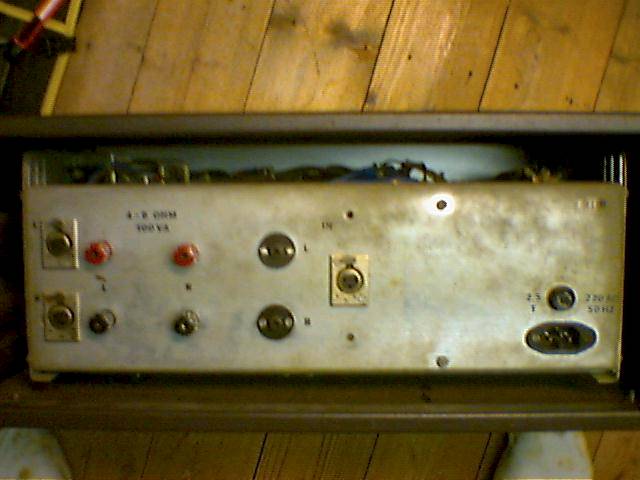

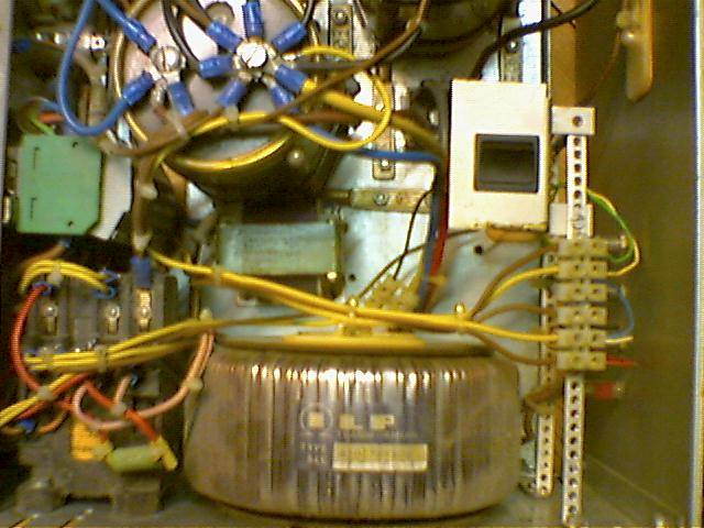

Omdat het richting PA gaat, toch nog even de foto's van mijn exemplaar. Zijn wellicht al eens langsgekomen, maar goed. Dit kan dus onbeperkt volle bak. Al is het geen "echte" PA versterker; ding is niet kortsluit-vast (paar keer mis gegaan vroeger). Sorry voor de bagger kwaliteit foto's.
500VA ringkern, 2x 20.000uF erachter en een kleine koeltunnel met een pabst herriemaker. Moet hard, anders hoor je de fan. Originele elektuur printen voor versterker en DC beveiliging. Groot LS relais en een nog grotere magneetschakelaar voor de 220. Met het lulligste schakelaartje op het front om in te schakelen. :mrgreen:
Aan de zijkant in de kast zit een gat voor de fan. Het geheel zit dan in een 19inch kast waar je rustig op kan staan (dansen). Gebouwd in 1988 als 2e versterker. Ik wordt oud..

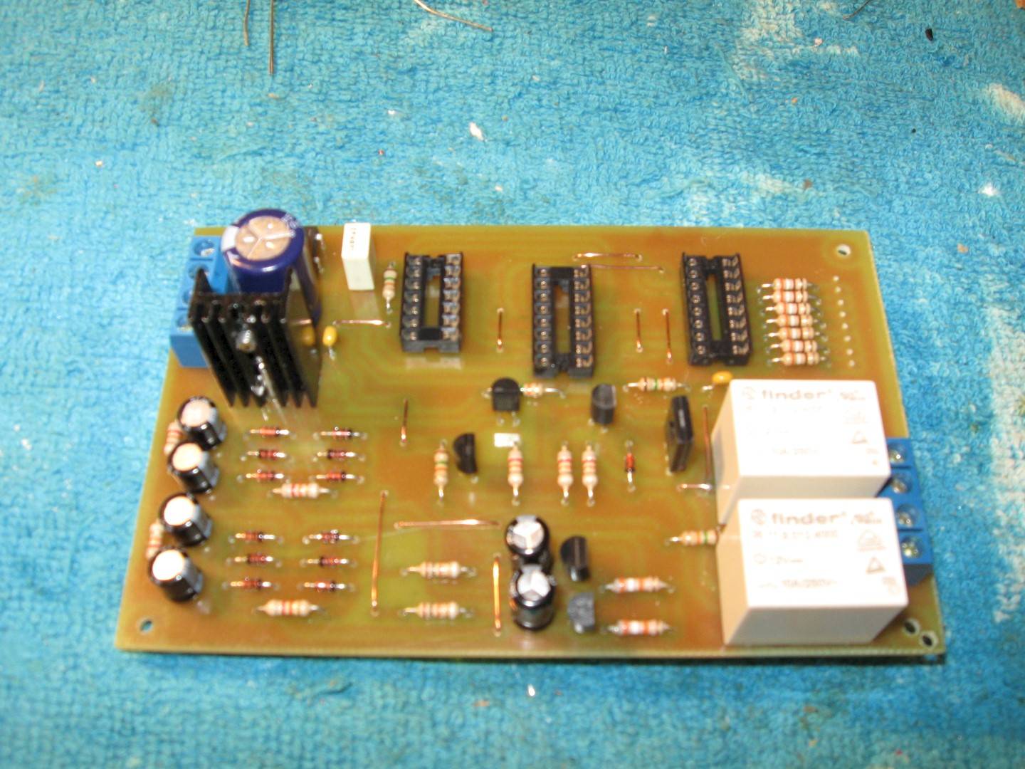

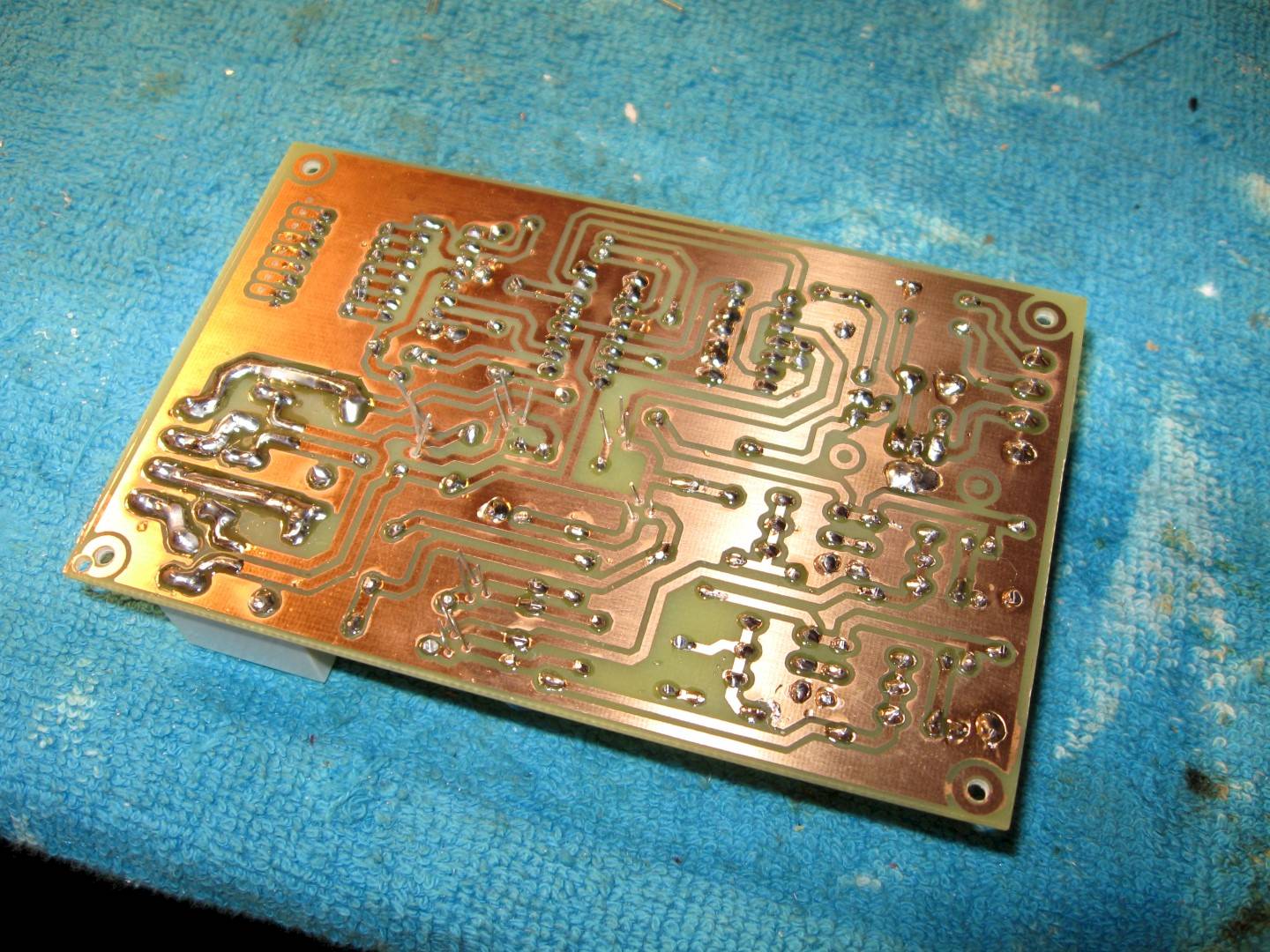

Inschakel vertraging en DC protectie in elkaar geflanst...
Berichten: 11832
Re: Rebuild van de Elektuur "100 Watter"
Berichtdoor Ah!buis » do 04 jul 2013, 16:30
ray5150 schreef:Inschakel vertraging en DC protectie in elkaar geflanst...
Hopelijk alleen voor de LS's,gezien de kleine spoorafstanden :shock: .
Leuk in elkaar "geflanst" overigens :kwijl: .Doet ie het zo,zoder IC's :? :lol:
Berichten: 21098
Berichtdoor ray5150 » do 04 jul 2013, 21:37
Inderdaad, is die inschakel vertraging alleen op de luidspreker uitgangen, er is geen sprake van een soft start voor de trafo's.
Zou ook niet best zijn voor dat printje, gratis vuurwerk... :lol:

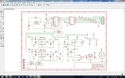

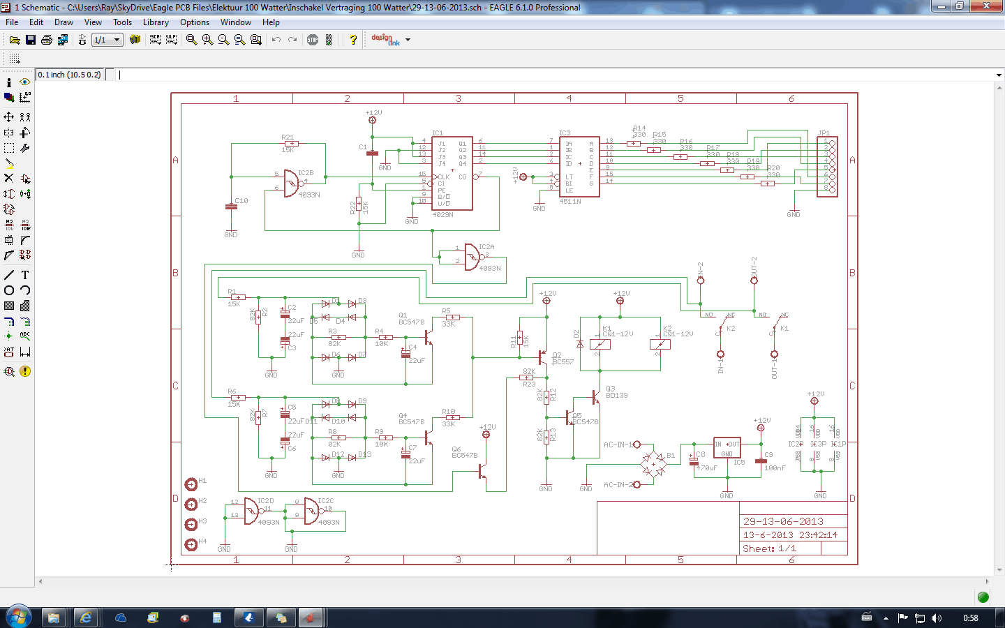

Berichtdoor ray5150 » wo 10 jul 2013, 20:03

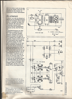

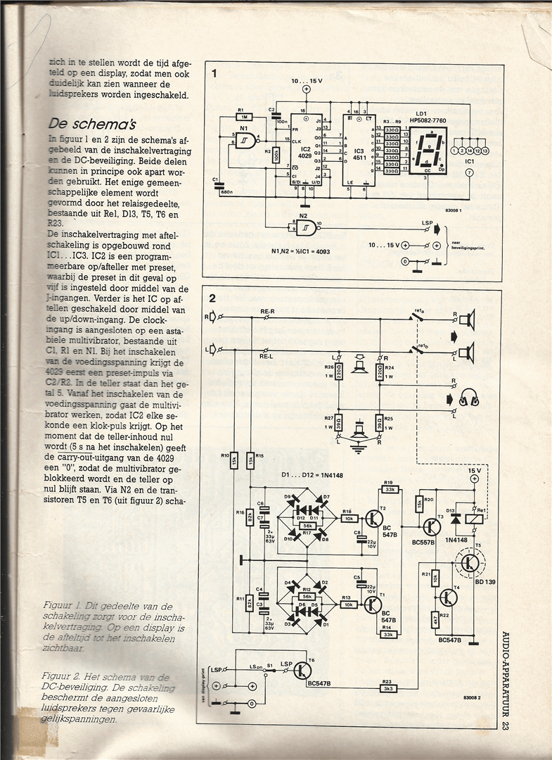

Bloody hell...de teller telt niet af....na het inschakelen gaat ie op 0 en blijft daar op staan. ipv 5,4,3,2,1,0...
En de relais schakelen dus ook niet in. zal wel iets simpels zijn.
Maar eens even de schema's naast elkaar leggen. best wel maf eigenlijk, de eerste versie die er niet uitziet op een gaatjes print met oude onderdelen werkte feilloos.. :lol:

Berichten: 21098
Berichtdoor ray5150 » wo 10 jul 2013, 21:10
Schema is geen probleem, kijkt u maar mee... :mrgreen:
Berichten: 11832
Berichtdoor Ah!buis » wo 10 jul 2013, 22:20
Sluit C1 kort,zet aan,moet op 5 staan en er blijven.Zoniet deugt de reset niet,de R C aan de pre-ingang.Of de twee ingangen van de teller aan de + zitten op nul.
Is het idd 5 dan telt ie veel te vlug,dat is dan C1 los of veel te klein danwel de weerstand daar veel te klein.
Rudy
Berichten: 1526
Locatie: Belgie
Berichtdoor Rudy » do 11 jul 2013, 1:24
Check R23 en Q5, die connectie gaat naar de collector van Q5 in het origineel schema, je BD139 heeft nooit basistroom.
mvg Rudy
Berichten: 21098
Berichtdoor ray5150 » do 11 jul 2013, 21:30
Rudy schreef:Check R23 en Q5, die connectie gaat naar de collector van Q5 in het origineel schema, je BD139 heeft nooit basistroom.
mvg Rudy
Inderdaad, hoe ik dat nou heb kunnen doen, op die manier :?: :think:
Ik heb zelf ook nog iets gevonden, R1 (origineel) / R23 (Eagle) is om een duistere reden 15K geworden in plaats van 1Meg.
En ik heb daar dus ook daadwerkelijk 15K ingesoldeerd. :hide:
C1 en C2 zijn wel daadwerkelijk de originele waarden.
Berichten: 11832
Berichtdoor Ah!buis » do 11 jul 2013, 22:04
Oei,dat had ik van jou toch niet verwacht,fout overtekenen.Het Eagle-schema niet eens bekenen,dacht dat zit wel snor :sure: .
Met 15k ipv 1M loopt de oscillator zo'n 70x sneller,is van 5 naar 0 voor dat ie goed en wel aanstaat.
Rudy
Berichten: 1526
Locatie: Belgie
Berichtdoor Rudy » do 11 jul 2013, 23:00
En nog iets, de uitgangen van de overige 4093's zijn kortgesloten aan de gnd.
Ingangen aan de gnd hangen is okey, uitgangen is NOT DONE, gewoon open laten die uitgangen.
mvg Rudy
