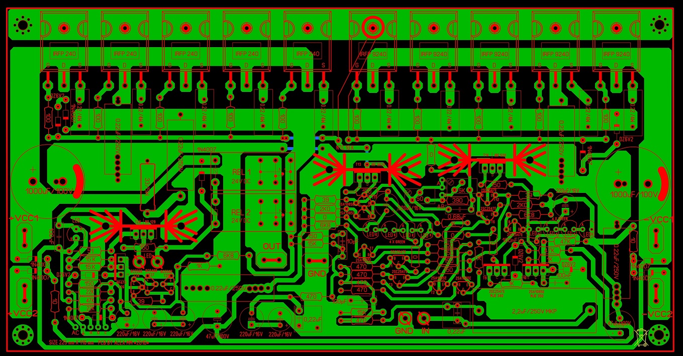

Berichtdoor meanman64 » wo 31 okt 2018, 7:28
Kan iemand even checken of het gedeelte rond de trimpots 5K/50R klopt?
Volgens schema moet de 5K pot aan T13 en niet aan T14 of maakt het niet uit welke waar komt ?
Klopt het dan nog als je omschakeld van AB naar A of andersom ?
Berichten: 12102
Re: Bouw Mosfet amp
Berichtdoor Ah!buis » wo 31 okt 2018, 12:46
Is niet meer dan een serieschakeling van weerstanden tussen twee punten, de richting is dan van geen belang.
Dat omschakelen is het kortsluiten van een deel van de weerstanden, blijft ook hetzelfde.
Zit wel snor.
