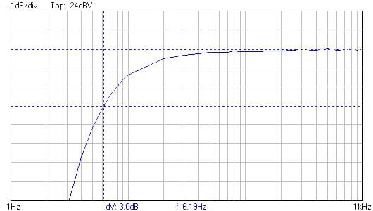

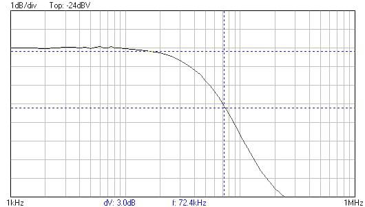

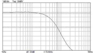

Gemeten:
Raa= 190 Ohm dc
Rsec= 0,43 Ohm dc
Lp= 74 H bij 1kHz met lcr meter
Lsp= 2,53mH bij 1kHz met lcr meter (secondair kort gesloten)
Bandbreedte -3dB= 6Hz - 70kHz, bron impedantie 2x 2k Ohm, secondair geaard.
Berekend voor trafo:
Lp=90H
Verzadiging spanning= 354Vrms, 10k Ohm 20Hz
Trafo verhouding 25:1 (10k Ohm : 16 Ohm)
Ik kan je nu al vertellen dat sommige gegeven - die met de lcr gemeten- niet overeen komen met de gemeten frequentie bandbreedte.

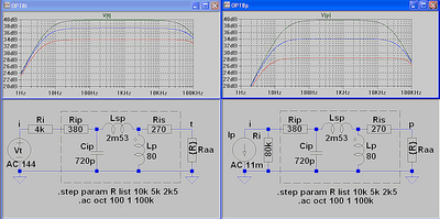

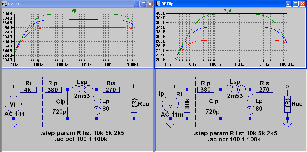

Het gaat mij om het principe van simuleren/modelleren, zodat je snel kan zien wat je eraan hebt.
Hoe meer je meet en aanpast in je model des te beter het wordt.
Je trafo ziet er zo uit:
Met een Lp van 80H kom ik op 6Hz laag en de Cip heb ik uit je hoogmeting van 70kHz gehaald.
Je kan nu ook meteen zien wat ie met een pentode-PP-eindtrap doet en dat is ook wel goed.
Van de ESL63 zijn overigens tig uitvoeringen en Stereophile zal wel een andere gemeten hebben, dan die ik gesimuleerd heb.

Berichtdoor transplanum » ma 01 jun 2015, 20:31
Waarom is mijn Raa van 190 Ohm ineens in jou model 380?
Op welke manier is de secondaire belasting verwerkt?
Edit: ah de gereflecteerde belasting zie ik nu. 0,43*n^2
Met een verhouding van 10k / 16 Ohm zijn de koperverliezen 0,19 dB wat een goed rendement voor een trafo betekend. Als je Rp lager maakt door de secondaire belasting lager te maken dan veranderd ook het rendement van je trafo, dat is ongewenst, beter niet doen.

Berichtdoor mtb » di 02 jun 2015, 15:57
Je kan je beter aan de gebruikelijke nomenclatuur houden, zoals Menno dat doet.
Raa is de belasting tussen de anode's, Rip is duidelijker en die heb ik automatisch maal 2 gedaan, dat is inderdaad niet goed, maar maakt hier overigens weinig uit.
Je zal er ook wel 8Ω en 4Ω aansluitingen op hebben en dan kan je van de groene lijnen uitgaan.

Berichtdoor transplanum » di 02 jun 2015, 16:16
Klopt, had ik beter kunnen doen.
Nee er zit alleen 1 secondaire wikkeling op.
Wat ik jammer vind is het beperkte bandbreedte gebied wat je simuleert. Juist dan begint het moeilijk te worden voor een trafo en kun je zien of er resonanties zijn.

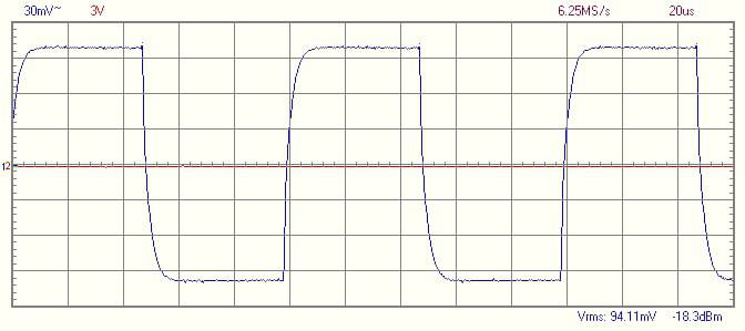

Berichtdoor transplanum » di 23 jun 2015, 21:22
Mijn voorspelling dat de simulatie helemaal niets toevoegt komt helaas uit.
Een trafo zal bij verschillende uitsturingen verschillend laag en hoog weergave geven. Uit de simulatie blijk alleen een situatie die we al kende uit de meting die ik gaf en helaas nogal beperkt omdat eventuele resonanties van de trafo niet te zien zijn (voornamelijk door een te beperkt frequentie domein en wellicht ook een te beperkt model). De variatie betreft de uitsturing zien we niet in de simulatie en juist die is interessant want voor statische metingen zoals ik die doe komt dit nu niet goed uit de verf.
Nutteloos op dit moment en helaas een gemiste kans zou ik zeggen.
