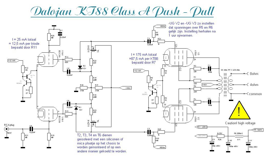

Berichtdoor metabaron » di 18 nov 2014, 19:51
De heer dalojan , volgens mij ook aktief hier op het forum heeft ook een mooie versterker gemaakt . Misschien valt dit in jou straatje.....
Gewoon wat ideetjes voor je he, Sander....

Het is wel een oud ontwerp,LS wikkeling voor tegenkoppeling.
Met de nieuwe trafo van Menno met extra wikkelingen voor de kathode tegenkoppeling krijg je een mooie eindtrap zonder overdreven eisen aan de voorversterker wegens de hoge steilheid van de eindbuis.
