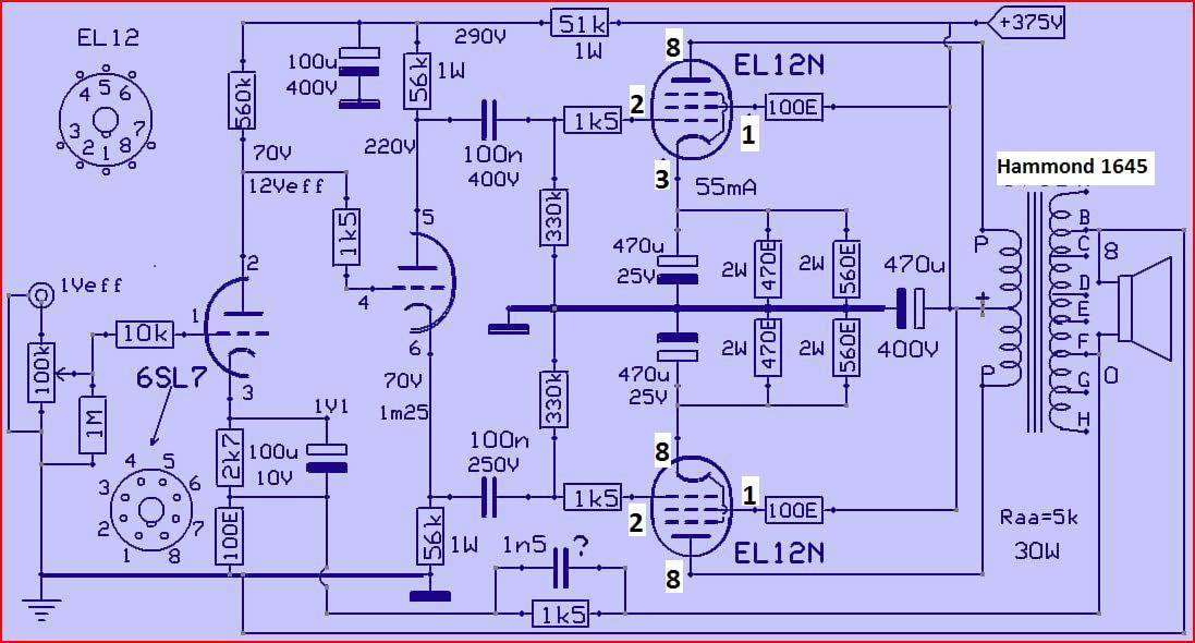

Wat ben je nou allemaal aan het meten en welk schema heb je gebouwd?
Plaats ff een schema met de meetpunten, zodat ik kan meedenken/helpen.

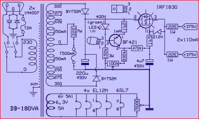

hier Staat het
Het enige wat gemeten heb is de hoogspanning 375 volt
En de Spanning op LS uitgang een zijde 8 volt eff en op de ander 10 volt Eff 1000 hz
En alle buizen van plaats verwisseld maar de 8 en 10 volt wisselde niet mee
Moet dus in de versterker zitten dacht ik O:)

Probes op de uitgangen en 8 ohm belasting Een kanaal begint al te vervormen bij 11 het andere bij 12 volt RMS
Op een moet 1 volt rms aanleggen voor volledig uitsturen de ander 1.4 volt
Dat is best een groot verschil :think:
Hoogspanning is op EL12 375 volt
Bij de 6SL7 is na de 51k weerstand 281 volt bij het foute kanaal
Op pootje 1 Rooster 0 volt Pfffff :D
Op pootje 2 Anode is 80 volt DC
Op pootje 3 kathode 0.9volt
op pootje 4 het rooster 80 VDC
Op pootje 5 Anode is er 197 volt DC
Op pootje 6 kathode 83 volt
Poot 7 en 8 6,3 volt Wissel Gloeidraad

Het Ne-lampje gaat uit als de buis voldoende stroom trekt om de spanning te laten zakken.
Het lijkt erop dat een van de 6SL7 moeilijkheden heeft.Of dat de pinnetjes voor de gloei slecht kontakt maken in het voetje.

Pfff zo nieuwe buis erin gezet aan kant zonder plop
En die daar in zat in de Slechte kant zeg maar 8-[
Plop nog steeds
Daar ook een nieuwe in gezet Plop weg
1 niks
2 90Vdc
3 75 VDC
4 90 VDC
5 192 VDC
6 90 VDC
7 en 8 Gloei
Alleen de hoogspanning is veel te vlug
Er zit een instel potje op printje weet alleen niet meer waarvoor
2 ruststroom EL12N verschilt ook 0.4 volt 13.9 en 14.5 volt over de weerstanden 470 - 560 ohm
De verkeerde kant is iets beter 13,7 13.9 Volt over 470 -560 ohm
Even plat
Edit
verschil ruststroom valt eigenlijk wel mee 50 om 53 mA als ik het goed heb uit gerekend
Maar wil het wel verbeteren Anne

Potmeter bij de voeding is instellen spanning.
Van die 4µ7 daar komt de vertraging, maak er 10µ van , dubbele tijd.

Bert61 schreef:De 4u7 vervangen door 10uF
De spanning loopt nu wat langzamer op Maar ik kom niet meer boven 370 volt :(
Welke weerstandjes moet ik daar voor vervangen Anne ?
Ah!buis schreef:Potmeter bij de voeding is instellen spanning.
Werkt dat dan niet :?

Ja Anne Top maar nu komt de spanning niet meer aan de 375 volt potmeter op max en de spanning is 367 en dan wat later op de dag :wink: 370 :relax:
Laat maar wat maakt nu die 5 volt uit
Alleen een beetje vreemd dat die spanning lager wordt
Ps Neon lampjes gaan nog steeds aan Anne
Gaat in begin best wel snel daarna duurt het langer
Ik zal een tabel maken met tijd en spanning O:)
En die hier zetten vanmiddag
En dat vermogen 15 Watt Eindbuizen al versleten misschien ?
Hij speelt hier elke dag 2-3 uur
Dat is toch 1000 uur per jaar :!:
Dan speelt hij dus nu ongeveer 3000 uur Is dat redelijk voor eindbuizen :?:

Bert61 schreef:Ja Anne Top maar nu komt de spanning niet meer aan de 375 volt potmeter op max en de spanning is 367 en dan wat later op de dag :wink: 370 :relax:
Die C wordt opgeladen via 470k, krijg je een spanningsdeler met de lekweerstand van de C.Hoe slechter die C hoe lager de spanning.
En het laden gaat eerst snel en daarna steeds langzamer, komt eigenlijk nooit een eind aan :o
Tot de helft, dan tot de helft van de helft, tot de helft van de helft van de helft ... :shock:
Zou kunnen, maar ook de lagere voeding.Maar zo erg is het ook niet, half vermogen = -3dB O:)
Anne weer bedankt hoor :dank:
Ik heb Mn horloge op de multimeter gelegd en het opkomen hoogspanning gefilmd en op YouTube Gezet
https://youtu.be/DYbW_k0_8Xo
EDIT
Mn Onbelaste spanning is 385 volt belast met beide kanalen 1Khz 11.5 11,9 volt RMS over 8 ohm 365 volt :!:
Beide kanalen bij 2 volt RMS met de terug koppel weerstand aan een kant verkleind tot beide uitgangen over 8 ohm bij 2,000 :wink: volt gelijk zijn
Versterker staat weer op zijn plaats boven plopt niet en klinkt weer perfect :proost:
Hebben we weer goed gedaan Anne :yeah: :yeah: :yeah: :yeah: :yeah: :yeah: :yeah:
Even nog wat de Slijtage buizen na 3000 uur betreft , Ik kan ook geen 10.000 brand uren verlangen van Oost-Duitse NOS buisjes van 15€
Leuk is wel dat beide 6SL7 ook versleten zijn en die zijn echt oud hoor !
Beetje van mijn leeftijd ook versleten :lol:
