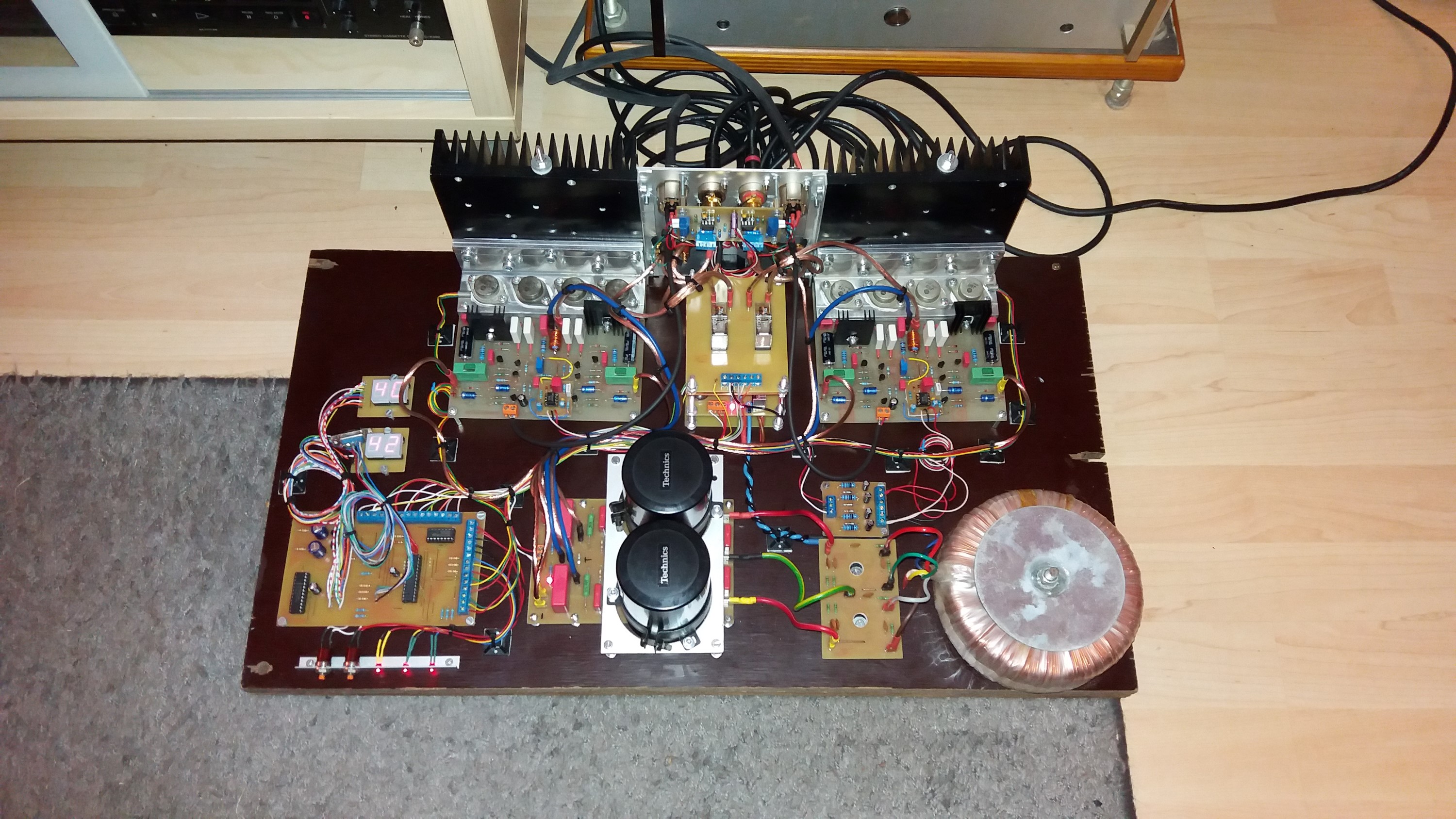

Goed, de versterker is dus gisteren mee geweest naar Alphen. ter plekke bleek er iets niet goed te zijn bij een test.
Er bleek namelijk 12 VDC op een van de uitgangen te staan, da's natuurlijk niegoednie...
Later, toen ik met nog mensen ernaar stond te kijken en te discussiëren, viel het oog van een van de forumleden
(bedankt nog hiervoor, Joris/molecuul :goedzo: ) op een onderbroken draadje.
Dat was dus de -12 VDC van de DC-servo opamps. zeer waarschijnlijk was dit door een van de poezen in de woonkamer doorgebeten.
Daar heeft de versterker namelijk een paar dagen en nachten gestaan in verband met testen.
Nadat dit betreffende draadje provisorisch was hersteld, is de boel getest met een voltmeter, en nu bleek het goed te zijn.
Een spanning van slechts enkele millivolts op de uitgangen. :yeah: vervolgens de boel aangesloten en opgestart, ik vond het niet verkeerd klinken. :D
Ik ga dit geheel nu even een paar manden in de spreekwoordelijke koelkast zetten, en me op wat andere dingen richten. belangrijkste doel van dit hoofdstuk is vooralsnog gehaald, de eindtrappen en alle randzaken als 1 geheel laten werken.

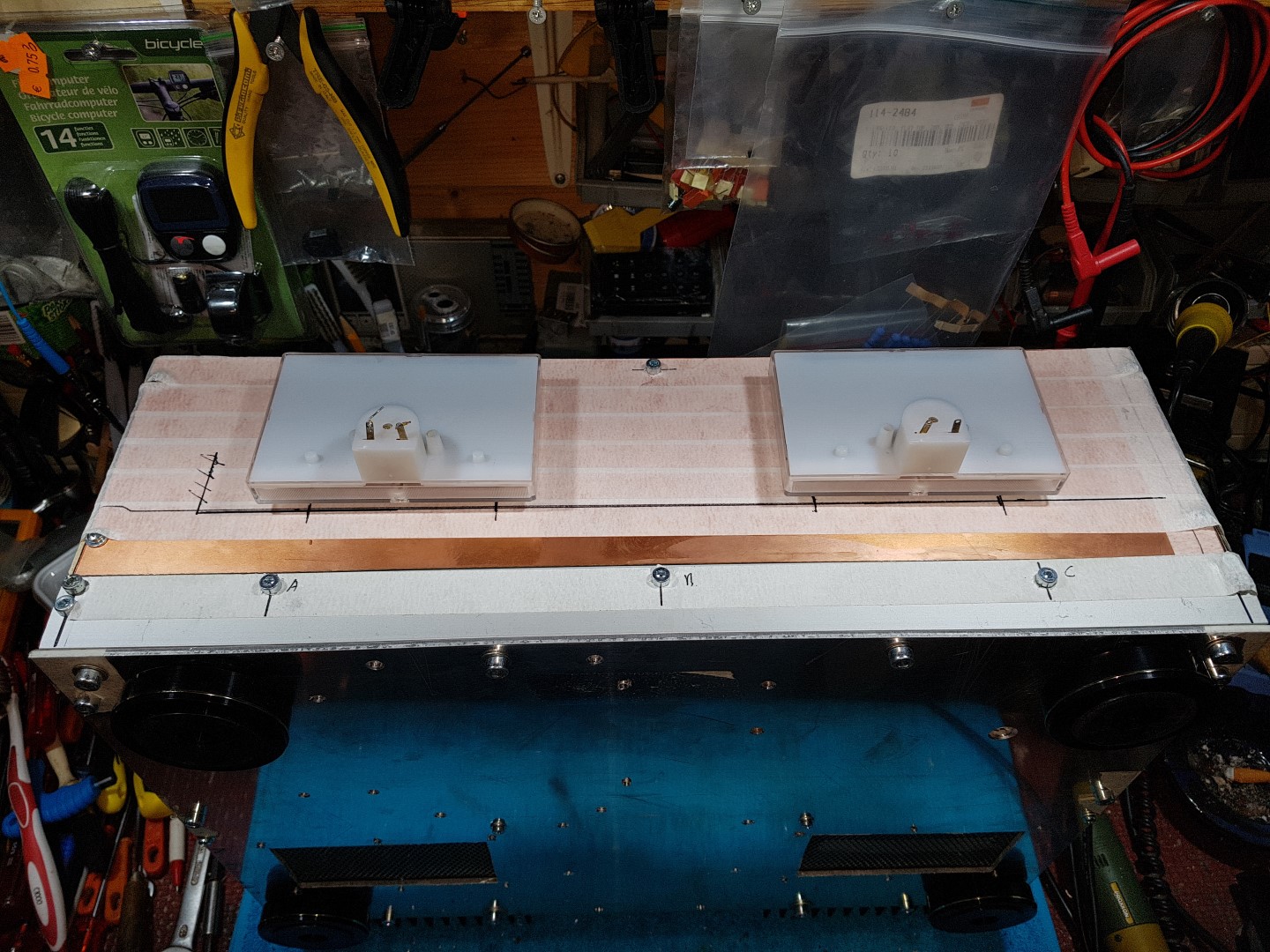

Berichtdoor ray5150 » wo 01 nov 2017, 19:35

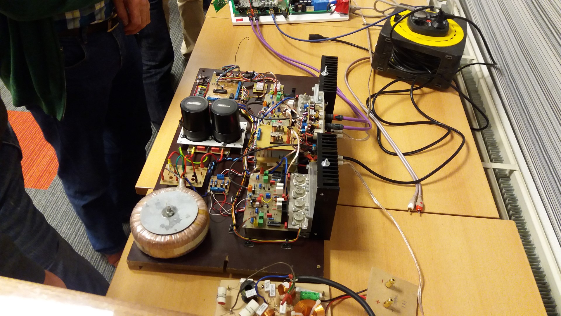

Nog even een foto'tje hoe de zaak erbij stond tijdens de vorige luisterdag in Alphen :

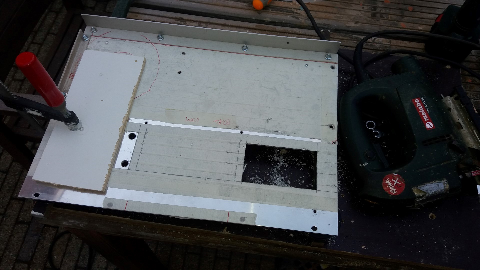

Op de plank stond het vrij ruim opgezet, de uiteindelijke bedoeling is een kast van ongeveer 45 cm breed.
Zoals eerder gemeld (geeft toe dat het alweer even geleden is) word de kast constructie een metalen "onderbak" met daaroverheen een houten kap.

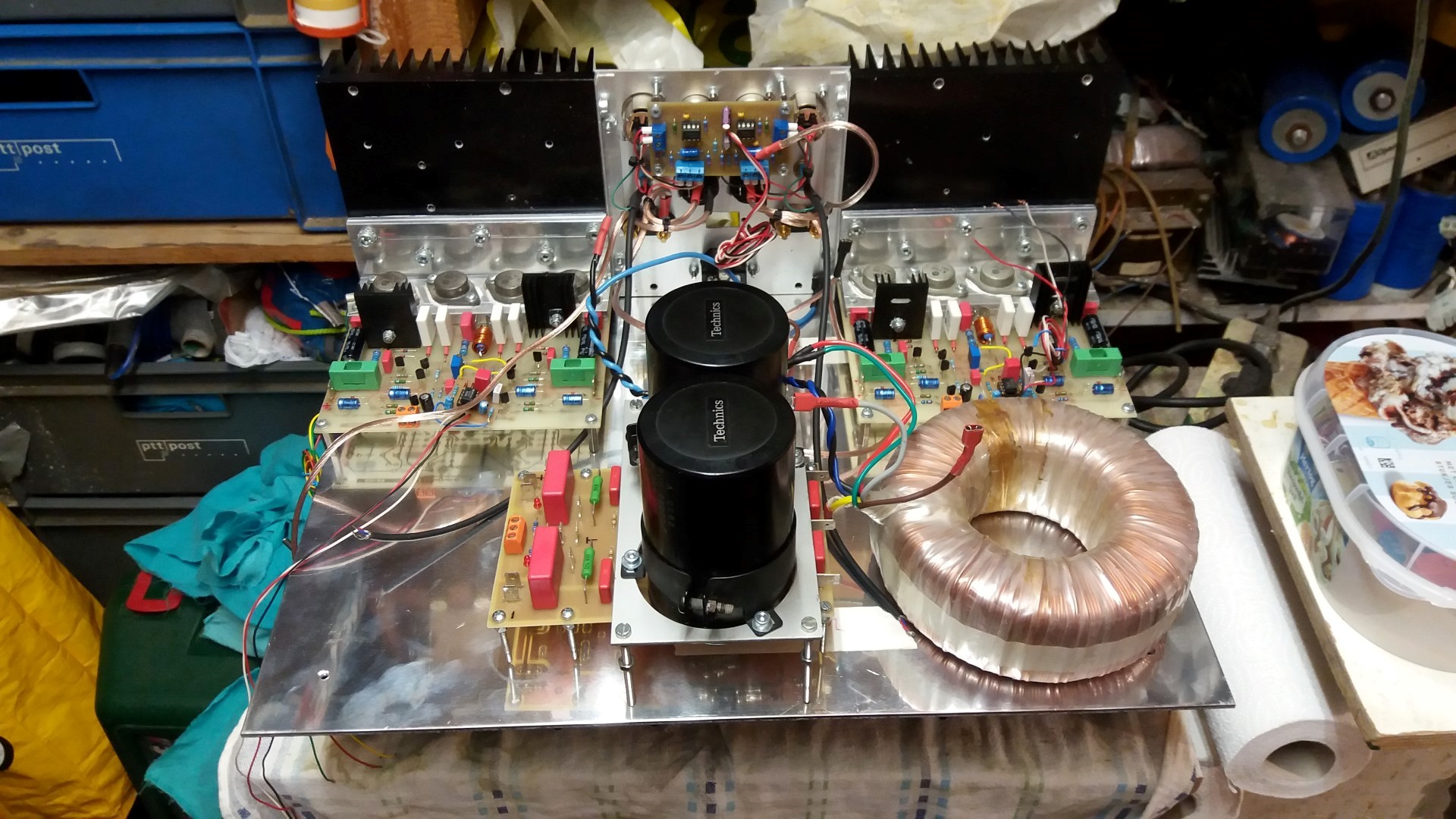

De bodemplaat is van 3 mm aluminium, hier een foto van een proef opstelling :
Een stuk krapper dus en het zal nog een aardige klus worden om alle "randzaken" er goed in te passen.
Eerst worden alle metalen delen op maat gemaakt en gemonteerd, daarna gaat het weer uit elkaar en word alles bijgevijld, geschuurd, eventueel polijsten, en misschien moet er ook nog wat gespoten worden.

Montage van de bodemplaat aan de koelblokken :

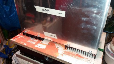

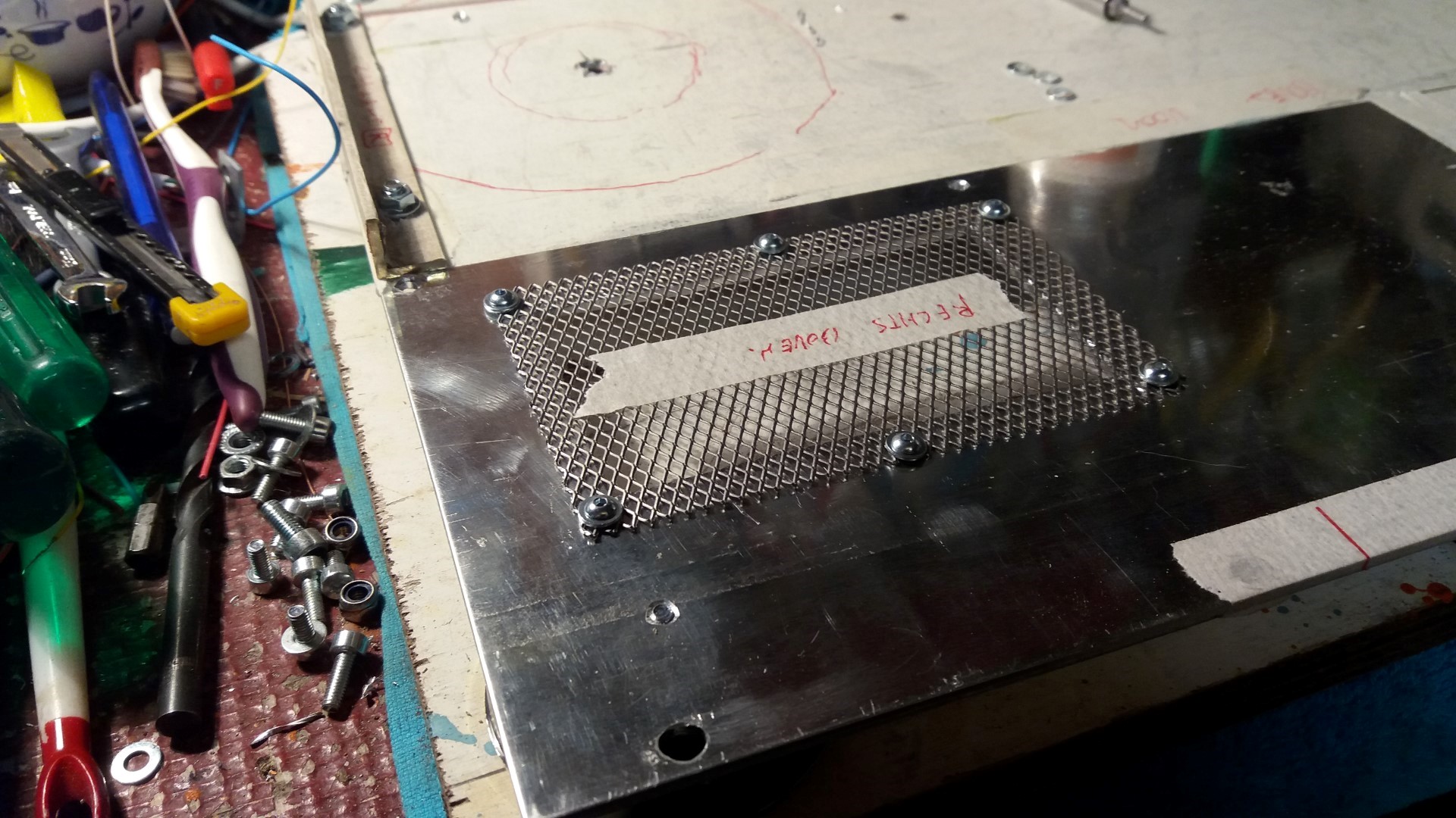

De koelblokken van de versterker komen welliswaar buitenboord aan de achterkant de zitten, ik wilde ook wel graag wat inwendige convectie toepassen.
Normaliter boor ik dan een hele rits gaten in de bodemplaat, deze keer wilde ik het eens anders doen.
Ik vond in de schuur nog een leuk stukje metalen gaas dat goed voor hierbij past. en bij de partij boutjes van Sander1238 zat een model met flens dat heel goed hiervoor geschikt was.
De plaats waar de rooster komen te zitten is ander de grote versterker printen, kan haast niet anders op een andere plek, omdat dat vol komt te zitten met de grote trafo, voeding, kabelbundels met plakvoetjes en dergelijke.

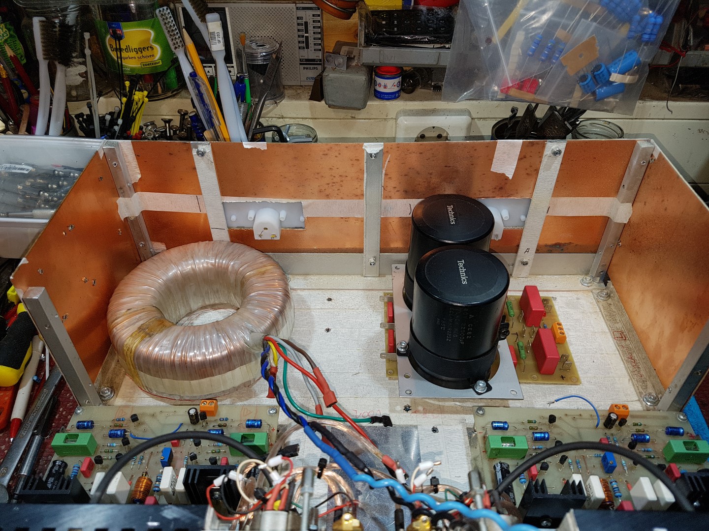

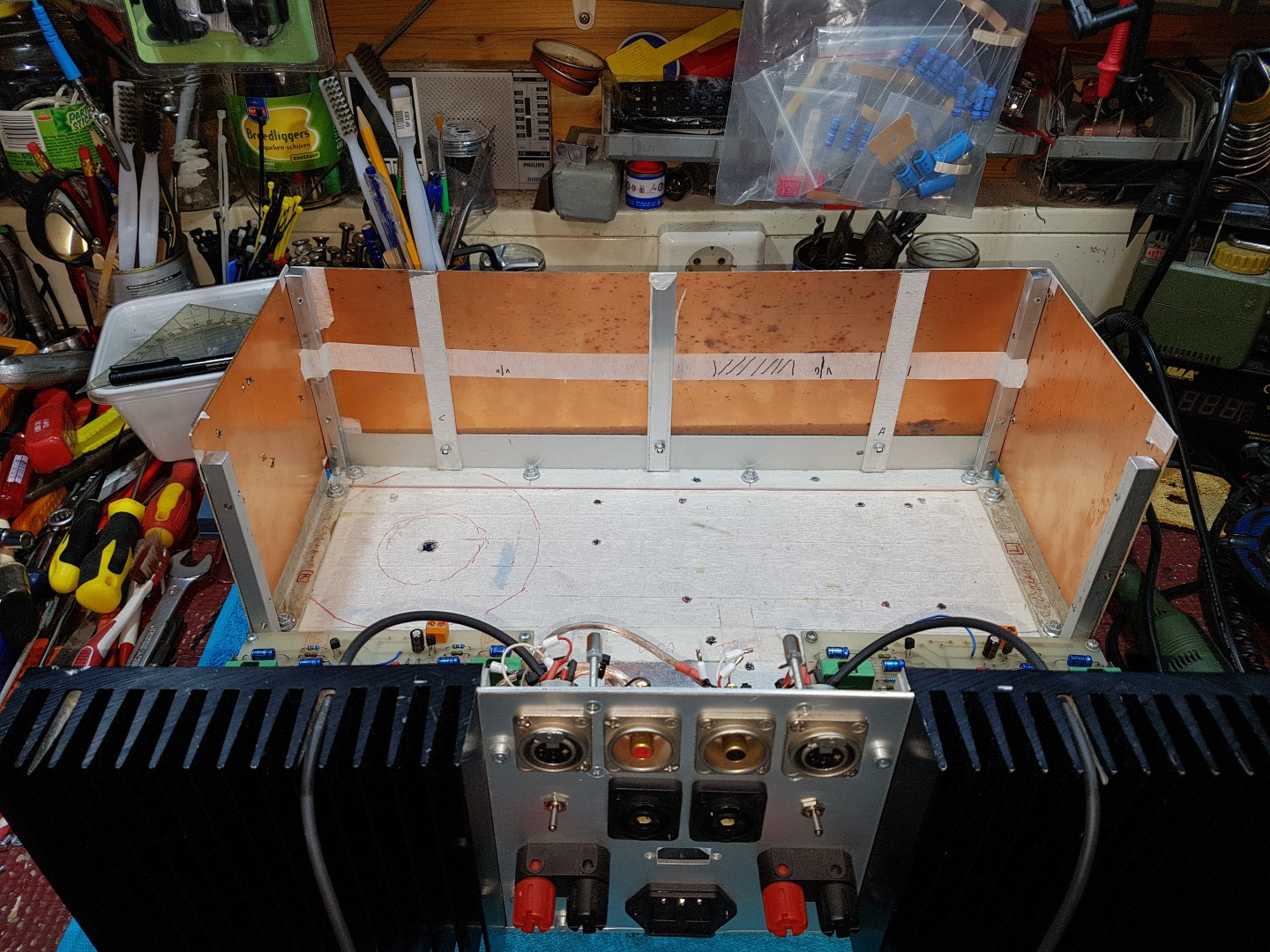

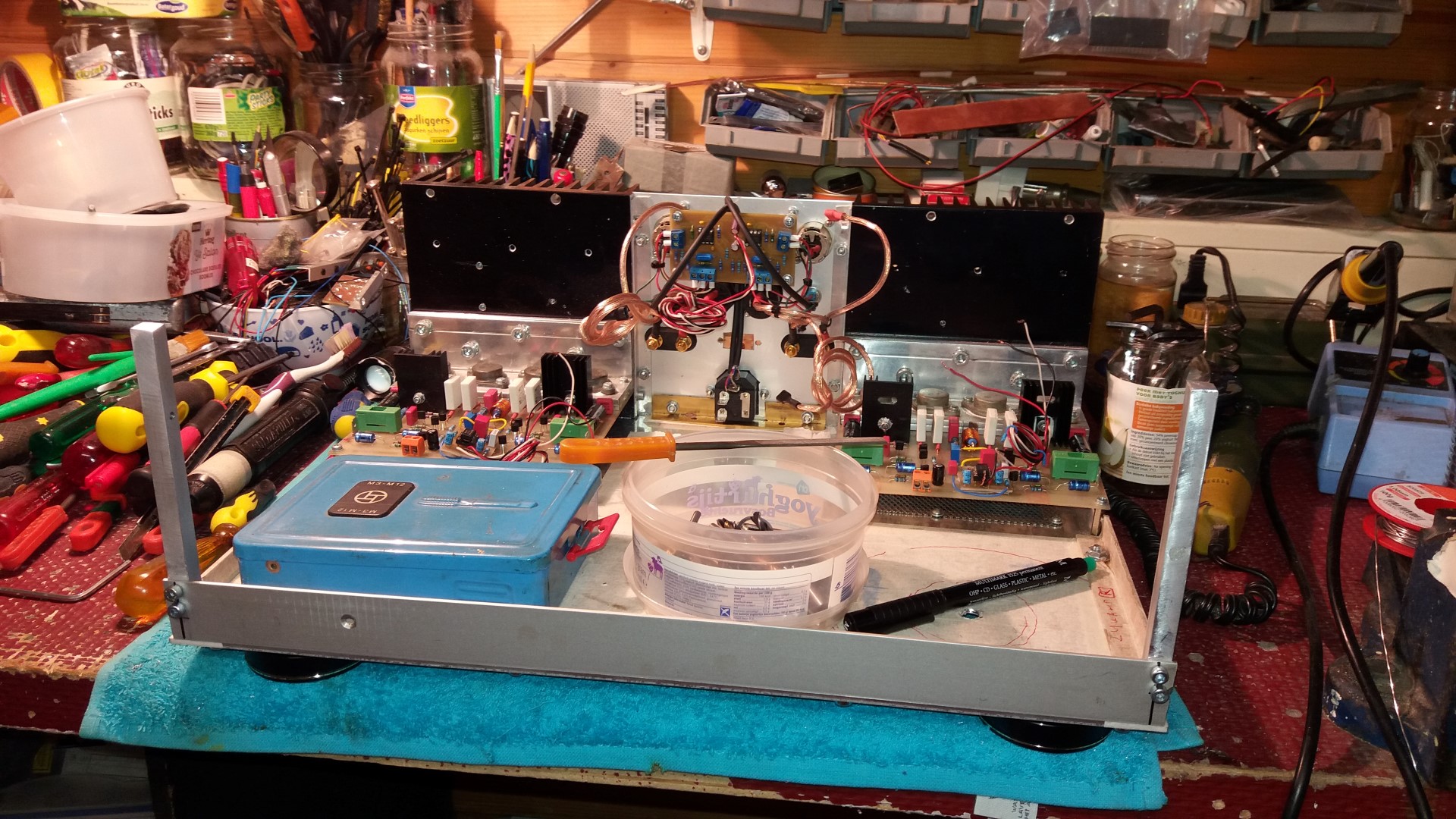

Om wat extra oppervlakte te creëren ga ik zijwandjes bouwen die in de kast komen te zitten, er komt ook een dubbele frontplaat waar de VU meters en de bijbehorende verlichtings LED's op gemonteerd worden.
Om dit allemaal te kunnen monteren plaats ik eerst 4 aluminium "paaltjes" van 10mm x 10mm.
Als materiaal voor de zijwanden gebruik ik dubbelzijdig pertinax printplaat van 1 mm dik. (was heeeel goedkoop bij Radio Twenthe.)

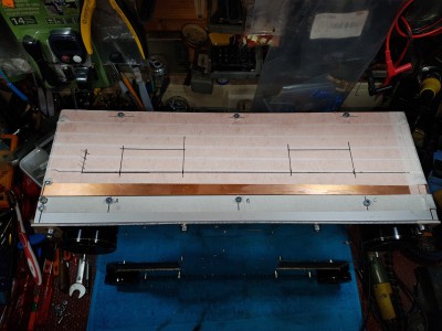

Hoog tijd om hier weer mee verder te gaan. ik verwacht er in de maand Mei toch wel weer een luisterdag is in Breda, en ik wil toch wel weer eens wat laten zien en horen.
Ik wil het mechanische werk in februari zoveel mogelijk afronden, dan gaat de kast weer uit elkaar en heb ik de maanden maart en april voor de definitieve opbouw, alles te bedraden, en het testen kan dan in principe in mei. er moet ook nog wat zaag, frees, en fineerwerk ten behoeve van een houten kap gedaan worden, maar daar vind ik het nu nog buiten te koud voor.
Ik heb inmiddels een plaatje op maat gemaakt waar de VU meters op komen te rusten.
Daarna veel passen en meten, want het is en word knap vol in het kastje, maar het moet natuurlijk wel een beetje symmetrisch smoelen.
De "echte" frontplaat moet er een van geanodiseerd aluminium gaan worden.
daar moeten natuurlijk 2 rechthoeken voor de VU meters strak uit worden gefreesd, gaat mijzelf nooit lukken.
Ik ben al bezig met een nette tekening te maken waarop alle maten komen te staan.

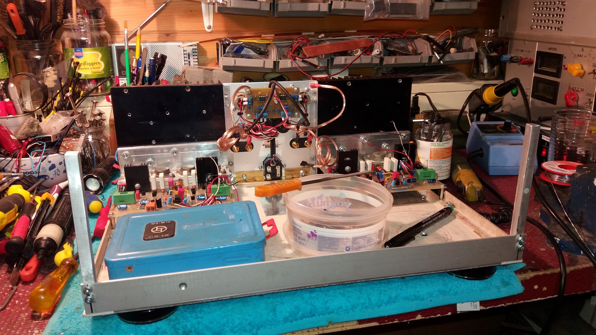

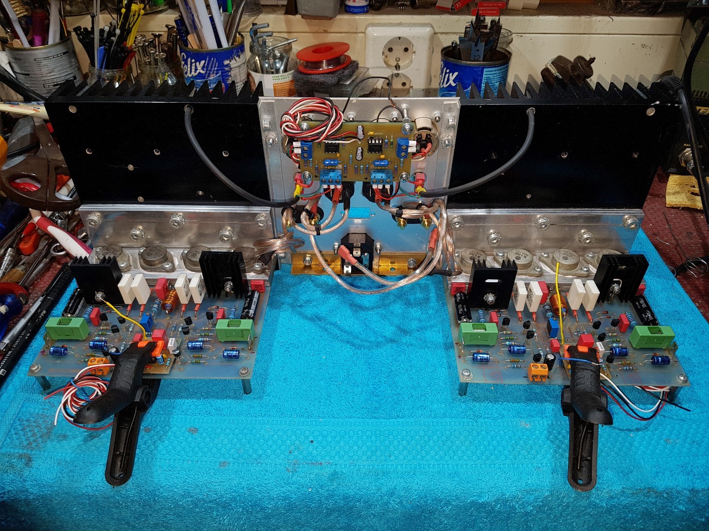

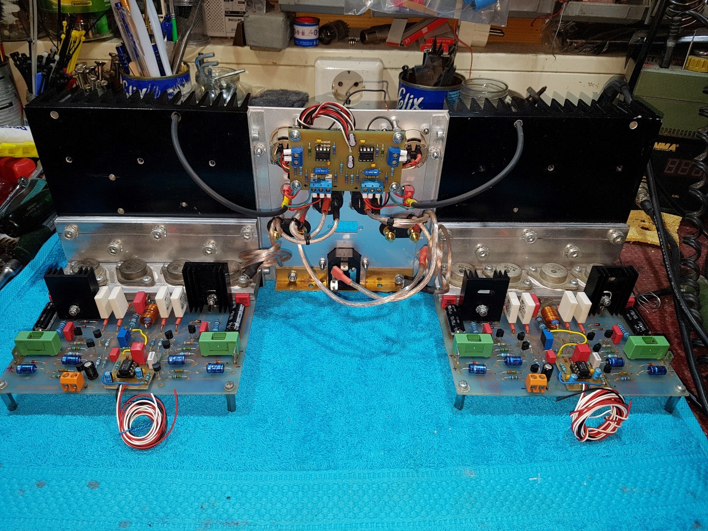

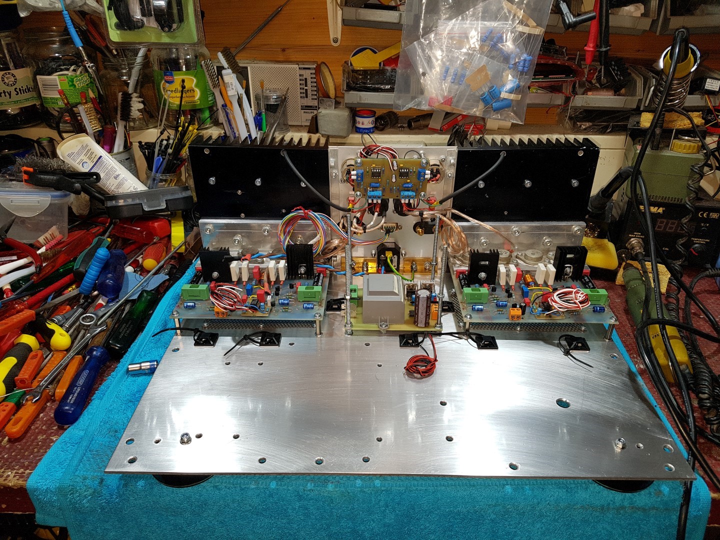

Het geheel weer gedemonteerd, de bodemplaat met staalwol opgeschuurd, en van een laagje blanke lak voorzien.
Hierna kan het definitieve opbouwen beginnen, als eerste de DC-Servo printjes op de grote printen gelijmd en de bedrading daarvan gesoldeerd.
En daarna het geheel aan de bodemplaat gekoppeld.
