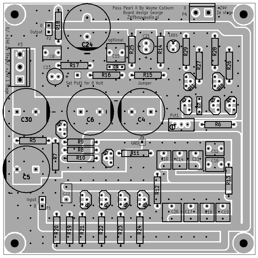

Lijkt dit een beetje?
Heb deze met een Gerber vieuwer naar voor gehaald.
helaas lukt het nu niet om in Kicad de tekening naar voor te halen.

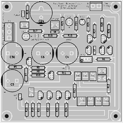

Hier nog een versie zonder de gaatjes die is wat rustiger om naar te kijken.

Daarom moet je ook altijd, kan het niet vaak genoeg zeggen, een eigen library gebruiken en nooit de 'vault' van je tekenpakket. Je hebt het nu in de gaten, als je het niet door hebt zit je met een print die niet klopt. Het is even werk, maar zeker met pin through heb je niet zoveel verschillende footprints, daar ben je nog wel een keer door. En dan heb je een bewezen goede library. Een pcb is voor de helft zo goed als je footprints zijn.
Tekening ziet er goed uit, koper hoeft er niet perse in. Componentwaardes haal je normaal gesproken uit de bom, de stuklijst, dus prima zo.

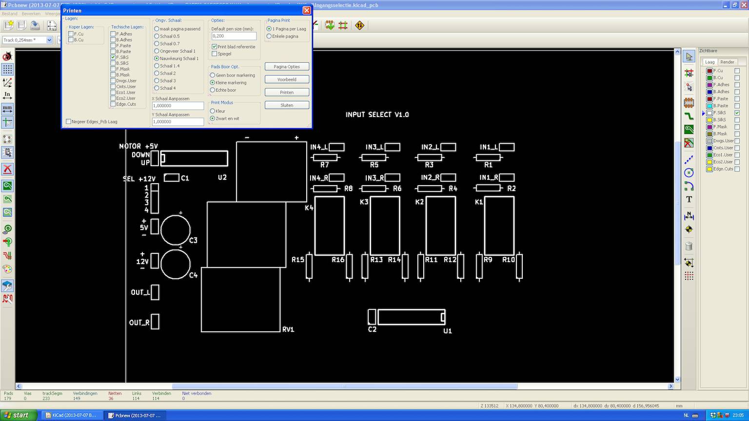

Wat je kunt doen in dit geval, is alleen silk zichtbaar maken in je kleurenpalet, en met een pdf printer een pdf maken:

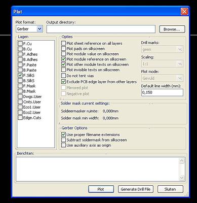

Je kunt ook (denk dat je dat gedaan hebt) een Gerber plotten van alleen de silkscreen, en met een Gerber viewer hier een pdf maken. Je zou dan dus het koper achterwege kunnen maken.

Als er de ruimte is op je pcb kun je het beste de info van je silk, dus refdes en bv polariteit van elco's om maar wat te noemen buiten de component outline zetten. Dus dat het zichtbaar blijft nadat het component is geplaatst.

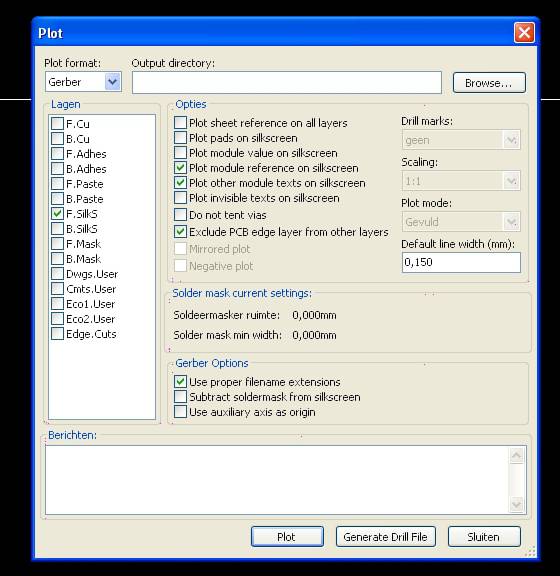

Hier dan de gerbers in PDF met als eerste enkel de Silk.
Assembly tekening.pdf

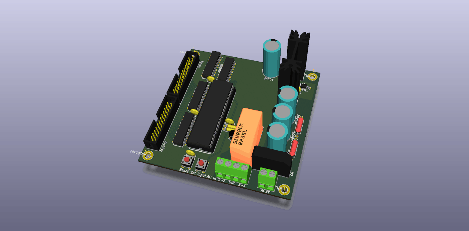

Hier vast een voorbeeld van mijn nieuwe project waar ik nu mee bezig ben.

Echt, altijd eigen libraries gebruiken. Je kunt wel footprints gebruiken zoals uit de link die je geeft, maar controleer ze, pas ze aan indien nodig en zet ze in een eigen George lib. Je ziet nu zelf wat er gebeurd als je dat niet doet, 1 of andere jandoedel om onduidelijke reden een weerstand aangepast die voor jou altijd goed gewerkt heeft. Altijd controle blijven houden, bij gebruik externe libs geef je de controle weg. PCB layout = netjes werken en je proces controleren.
Vuistregel bij footprints pin through componenten, gat 0.2mm groter dan diameter pin, padje minimaal 0.6mm groter, mag bij ruimte meer natuurlijk. Niet vergeten een opening soldeermasker op Top en Bottom zijde te gebruiken even groot als de pad, that's it. Erg eenvoudig, simpel te controleren of zelf doen kan je een hoop narigheid besparen.
Bij SMD footprints komt veel meer bij kijken, is een ander verhaal.
Natuurlijk is 3D mooi en kan het handig zijn om te bepalen of iets in een behuizing past, als je die modellen allemaal zelf wilt gaan tekenen ben je dagen en jaren bezig. Kopieren, controleren/aanpassen, in een eigen lib zetten.
