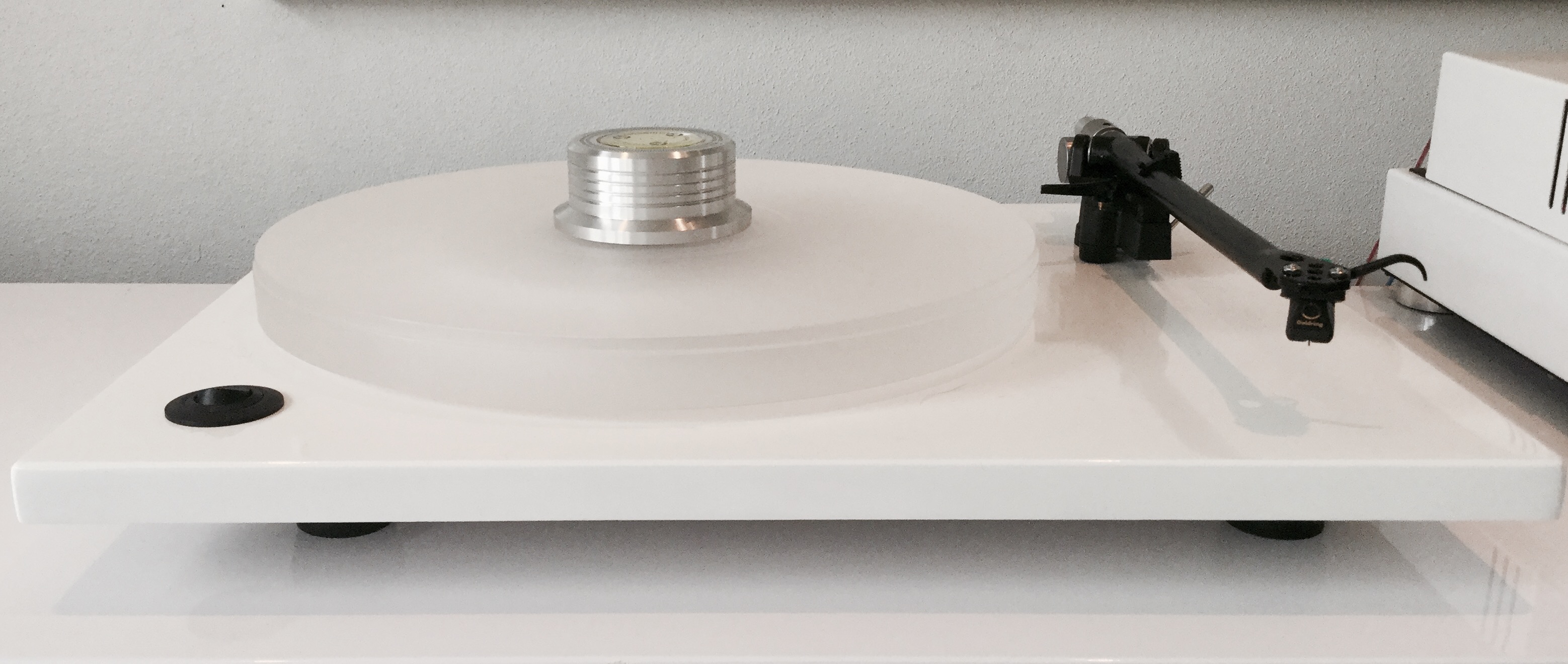

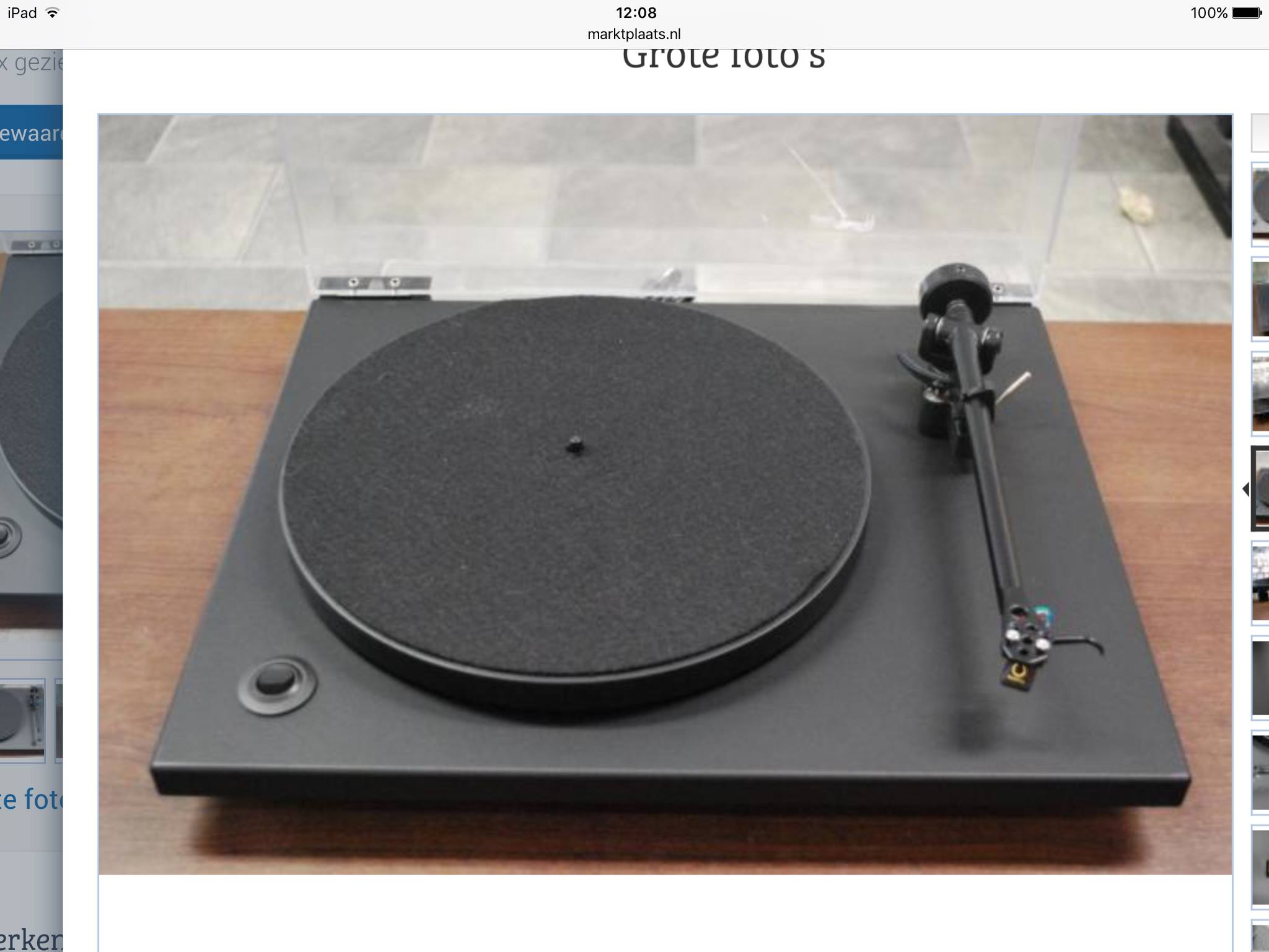

Het project heeft 'wat' vertraging opgelopen door verschillende omstandigheden, waaronder een 'nieuwe' platenspeler. Een paar weken geleden op MP een gebruikte Goldring gr2 kunnen kopen voor weinig. Dat is een Rega P2 kloon met een Goldring 1012gx element en de rb250 arm. Het leuke van deze platenspeler is dat je behoorlijk los kunt gaan met upgrades. En dat heb ik dan ook meteen maar gedaan. Acryl plateau, alu subplateau, Michell Engineering contragewicht, snaartje en een andere kogel in het lager. Omdat ie toch al uit elkaar lag natuurlijk meteen dat lelijke plastic van de plint en hem mooi in de lak gezet. Als kers op de taart een Michell Unicover. Met dit als resultaat en hij klinkt bijna net zo goed als hij er uitziet. :wink:
Oh, en zo zag ie er een maandje terug uit...

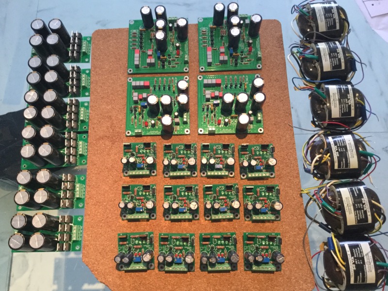

De vorige week weer verder gegaan met de pareltjes en gisteren vrijwel alle resterende onderdeeltje binnengekregen. Dat betekent dat ik nu ook de chassis ga bestellen. Twee per versterker, voor een losse voeding. Maar welke minimale afmetingen heb ik nodig, zodat het er netjes in gaat?

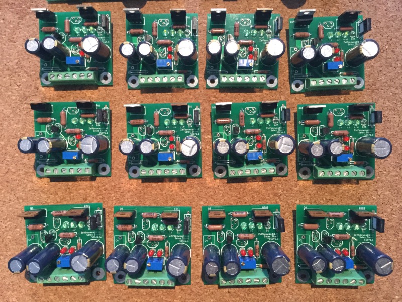

Maar toen ik net nog even de foto's van George erbij nam, zag ik dat Rv5 op de shunts allemaal op dezelfde manier gesoldeerd zijn, terwijl volgens de pcb's de ze op de negatieve shunts tegengesteld aangegeven worden tov de pos. shunts. Wat is nu de juiste manier? Op de foto zijn de onderste vier de negatieve, waarbij de Rv5 met het schroefje richting de twee kleine C's gesoldeerd zijn... :think:

Gisterenavond dus de shunts getest en afgesteld. Ze deden het allemaal, waar ik best wel trots op ben, aangezien ik het best wel 'solderen voor gevorderden' vond. Man wat zijn die pcb-tjes klein... :shock:
Wel kwamen er vier niet tot 24v. Waarschijnlijk met de tolerantie van de sk117's te maken. Maar goed, is eenvoudig op te lossen met een andere (lees hogere) waarde weerstand die in serie staat met Rv5. Is dezelfde weerstand (R3) die ook George van 1k8 naar 3k6 moest opschroeven.
Ook bepaald welke weerstand er nog in de versterkerboards moet ivm de te gebruiken elementen. Ik de Goldring 1012gx MM en voor Kees de Clearaudio Accurate 24k MC.

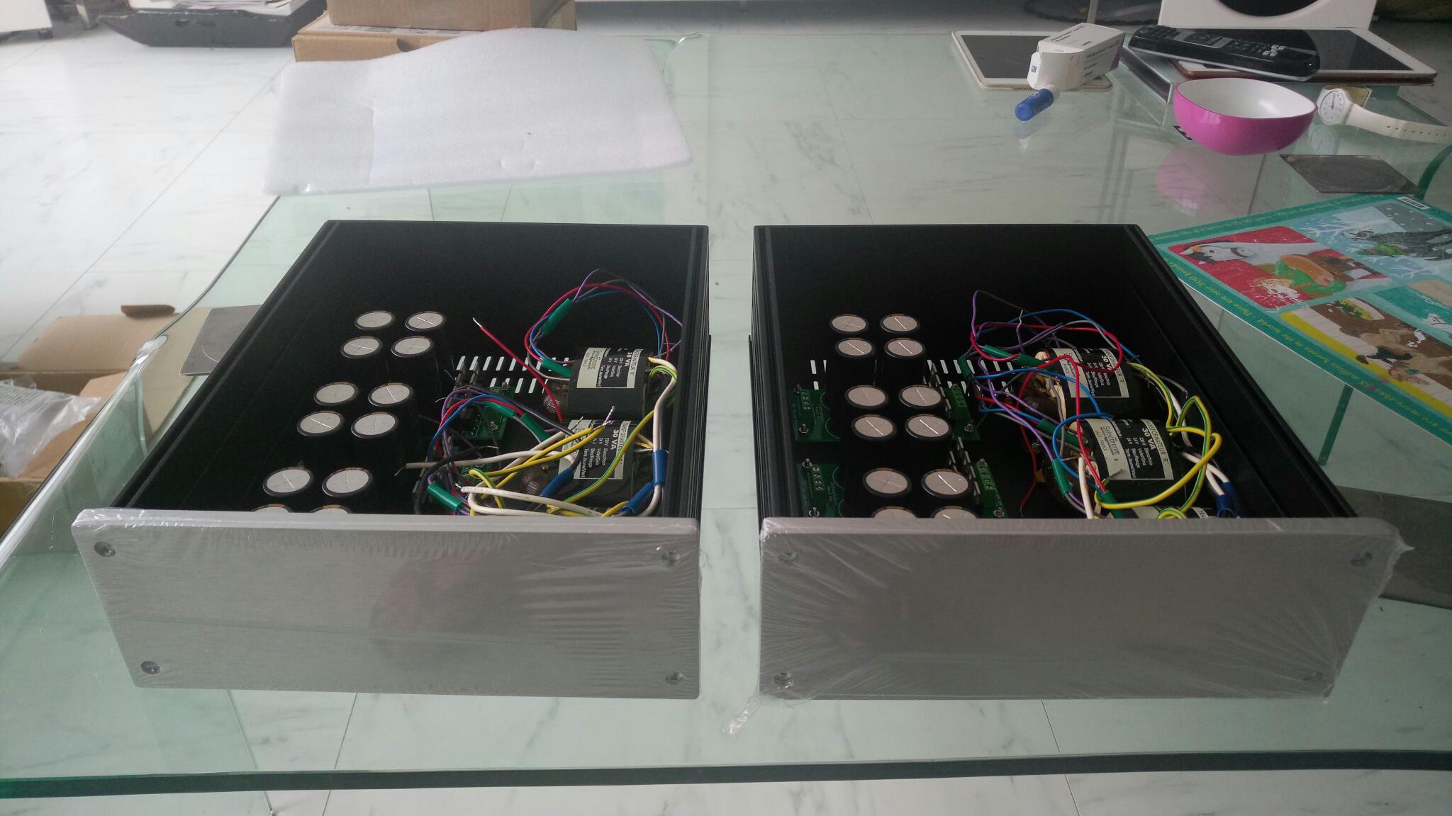

Endelijk weer de rust en energie gevonden om dit op te pakken. Dus afgelopen dagen alles weer uit de garage gehaald en aan het werk gegaan. Ik had alle bordjes al af, dus het is nu de boel in de kastjes bouwen en aansluiten. Al zoekende in de diverse pearl draadjes kon ik niet een goed schema vinden hoe alles aangesloten moet worden. Is dat ergens te vinden?
Inmiddels zitten de voedingskastjes grotendeels in elkaar. Moet nog een paar kleine dingen halen, maar lees net dat EOO een soort van dicht is.... :?
