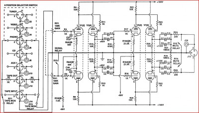

Leeuwarden schreef: Inmiddels zijn er schema's opgedoken van Audio Research voorversterkers. Gebalanceerd dus.
Bedoel je deze ? http://www.arcdb.ws/
Berichten: 11719
Re: Buizen voorversterker voor UCD
Berichtdoor Ah!buis » za 07 jul 2018, 11:22
Zou deze kunnen zijn,
Moet wel met zoiets als een relaixed potmeter of anders de schakeling aanpassen (potmeter verhuizen).

Ah!buis schreef:Moet wel met zoiets als een relaixed potmeter of anders de schakeling aanpassen (potmeter verhuizen).
Potmeter verhuizen?
Potmeter verhuizen?
Zo'n dubbele potmeter heeft nooit de twee helemaal gelijk, daar gaat je mooie balans :( .
Met een enkele potmeter die de twee fasen meer of minder aan elkaar zet kun je 't volume regelen zonder de balans overhoop te gooien.

Berichtdoor Leeuwarden » za 07 jul 2018, 16:06
Misschien een cs3310 gebruiken? Zijn redelijk betaalbare setjes in de handel...
