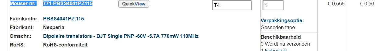

Berichtdoor toetertje » do 06 jul 2017, 12:06
Er is een transistor niet op voorraad, is daar iets anders voor te bestellen?
Heb nu eindelijk de sprong gewaagd naar smd, moet het nu niet zo zijn dat
ik tot maart / mei moet wachten voor 1 transistortje. :|

Type, refdes :?:

Oh ja, sorry. :oops:
Berichten: 18829
Re: Het Grote ZBA CA GB Bouwtopic
Berichtdoor Pjotr » do 06 jul 2017, 14:14
Peter de Jong
Berichten: 6740
Berichtdoor Leeuwarden » do 06 jul 2017, 15:13
Farnell heeft ze ook...

Top, Bedankt. Maar helaas zijn er nu weer 4 onderdelen van de voeding niet op voorraad.

Bedankt Peter :goedzo: Zie dat veel spul van NXP, nu Nexperia, slecht leverbaar is. Even in de gaten houden.

Jawel, maar ook bij Farnell is veel van NXP niet leverbaar. Schiet dan niet op.

De PNP doorlaat transistor kan waarschijnlijk, met wat fröbelen, de BXC52 van EOO er wel in.
En de BCP56-16 kan wel zonder meer voor de NPN (ook EOO, 20cent)
