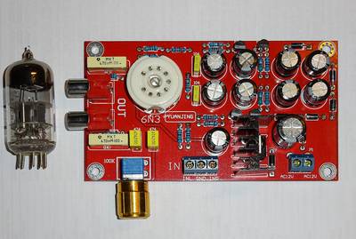

zo, t buizenbuffertje is al binnen :yeah:
de gebruikte potmeter voelt gammel aan, maar die wilde ik toch al niet gebruiken (ik kan toch gewoon de in- en uit doorverbinden dan? nadat t ding van de print af is).

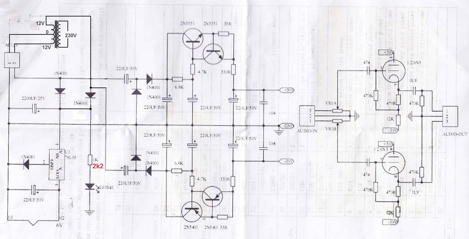

nu eens nalopen of t schema klopt:

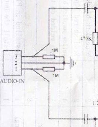

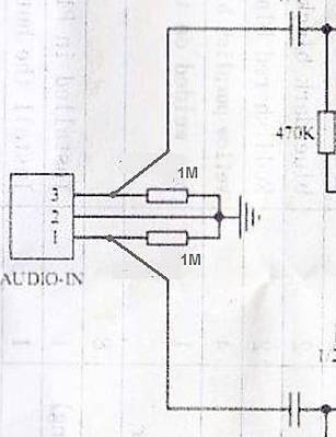

Doe 't dan maar zo,
Als de ingang vast in de schakeling blijft, niet ergens overgeschakeld of zo, hoeven die 1M ook niet.Dienen enkel om schakelklikken te voorkomen.
Berichten: 22913
Re: 41Hz AMP6 met DAC en buizenbuffer voor bij de PC
Berichtdoor Henkjan » vr 22 apr 2016, 14:11
OK, bedankt. Er komt maar 1 ingang dus die 1M blijven in de bak

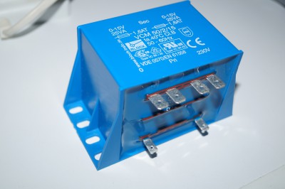

Berichten: 3517
Berichtdoor democles » zo 11 mar 2018, 14:55
Kan ook. :D
Het voordeel van de trafo,s die ik aangaf bij Reicheld is dat je geen print voor de trafo hoeft te maken en de verbindingen met stekkers kan.
Ziet er zo uit,deze is voor mijn dac projectje.
