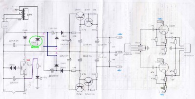

de makkelijke manier is de 2 fases aan de secundaire kant samen en zo naar t buffer printje toe. wat voor voordelen heeft het om het printje aan te passen zodat er 12V-0-12V naar toe gaat vanaf de trafo zoals Anne aangaf in onderstaand aangepast schema?
Berichten: 11998
Re: 41Hz AMP6 met DAC en buizenbuffer voor bij de PC
Berichtdoor Ah!buis » ma 19 mar 2018, 11:20
Oorspronkelijk schema was met één 12V trafo en dan ook maar één fase gelijkgericht voor de gloei.Geeft een gelijkstroom door de trafo, loopt ie warm en bromt soms tenzij een eigelijk veel te zware trafo wordt gebruikt.
Met dubbele uitgang wordt de trafo netjes belast.
En nu kan je, met twee diodes anders aan te sluiten (niet getekend), ook nog 16V aan anodespanning winnen.

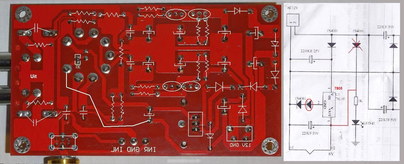

ik schreef:nu eens nalopen of t schema klopt:
ik begin te twijfelen of het schema wel klopt. ik zocht die LED, die zit dus onder de buis en de 1k weerstand is dat SMD dingetje aan de onderkant van de print. als ik de printsporen volg krijgt die LED z'n spanning van de heater supply, en niet zoals in t schema staat....
Berichten: 11998
Re: 41Hz AMP6 met HK-DAC en 6N3 buizenbuffer voor bij de PC
Berichtdoor Ah!buis » di 20 mar 2018, 12:57
Klopt idd niet helemaal.De verschillen zijn wel heel klein.

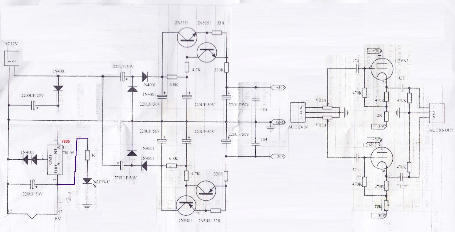

Berichtdoor Henkjan » di 20 mar 2018, 21:27

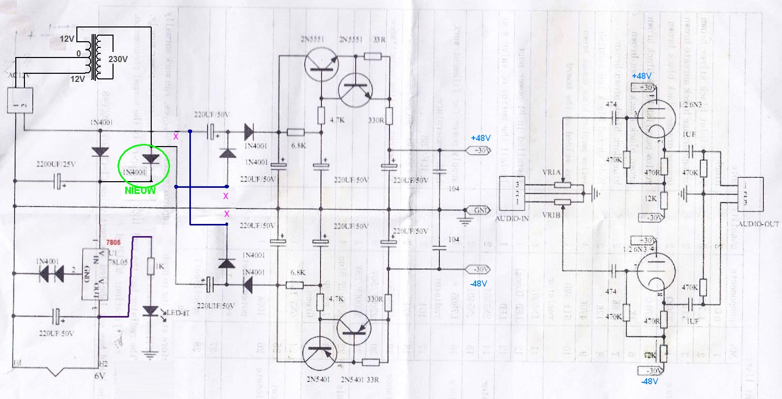

en dan zou dit dus de versie met de 12-0-12 trafo zijn:
graag ff controle

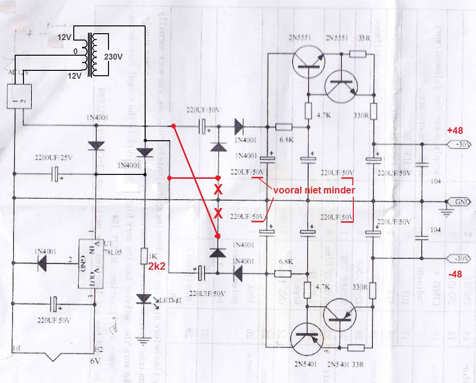

en dit dus de versie die 48V op de buis zet
Als de elco's idd 50V mogen hebben kan 't net (eigenlijk net niet :-$ ).
waarom kan t eigenlijk niet? 50V is meer dan 48V toch :think:

Henkjan schreef:en dit dus de versie die 48V op de buis zet
Hangt van de trafo af, 2x12V is meestal de spanning bij max toegelaten belasting.En hoeveel zakt de spanning bij het verbruik hier? Kan net een te hoge spanning opleveren.Blijft een gok.
Berichten: 22913
Berichtdoor Henkjan » di 20 mar 2018, 22:57
ah, op die fiets. jammer. dan zou ik dus al die 50V moeten vervangen door bv 63V?
heb ik t schema wel goed getekend?

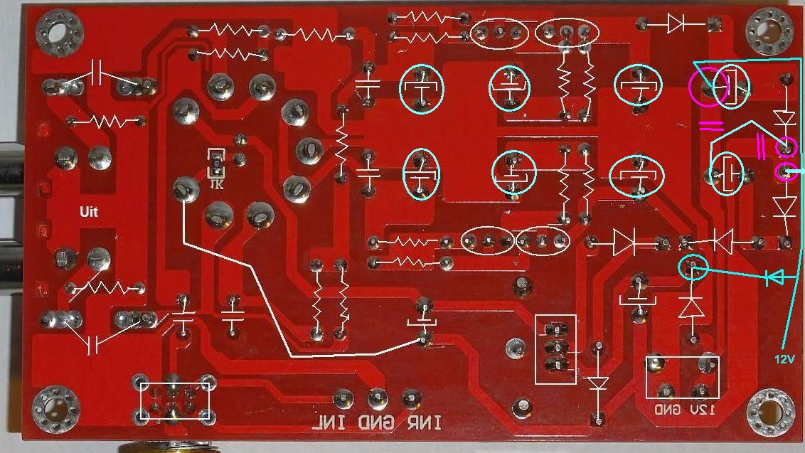

Berichtdoor Henkjan » di 20 mar 2018, 23:00
Henkjan schreef:en dan zou dit dus de versie met de 12-0-12 trafo zijn:
graag ff controle

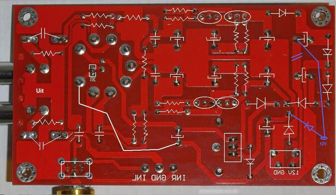

heb ik t zo goed dat de C in t cirkeltje aan die kant los moet van de print?
6N3buf-onderkant met schema ingetekend en aangegeven wat los zou moeten voor 12-0-12 trafo.jpg

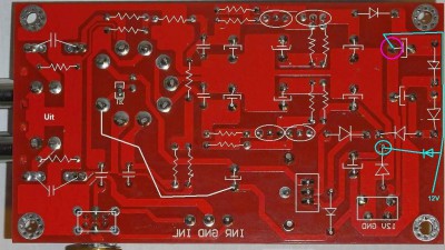

Berichten: 22913
Berichtdoor Henkjan » di 20 mar 2018, 23:06
graag ff controle
heb ik t zo goed dat de C in t paarse cirkeltje aan die kant los moet van de print?
en in blauw wat er bij moet komen?
6N3buf-onderkant met schema ingetekend en aangegeven wat los en nieuw zou moeten voor 12-0-12 trafo.jpg
Berichten: 11998
Berichtdoor Ah!buis » di 20 mar 2018, 23:13
Klopt, wordt dan zoiets.

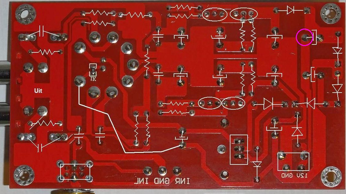

ook nog ff ingetekend wat er anders moet voor de 48V versie
6N3buf-onderkant met schema ingetekend en aangegeven wat los en nieuw zou moeten voor 12-0-12 trafo en 48V.jpg
klopt zo toch?
en heeft het nog zin om als er dan toch andere condensatoren op gaan, meteen grotere capaciteit te nemen voor sommige?
