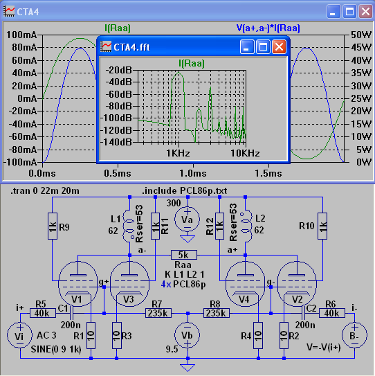

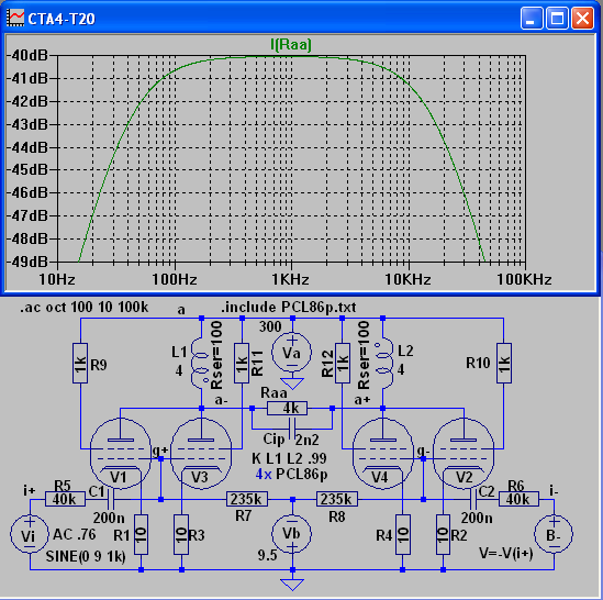

Met vier buizen kom je op 25W in 5kΩ bij 5%(-26dB) vervorming:
Ik heb het schema vereenvoudigd door de PP-sturingen samen te voegen, dus C1/2 zijn in feite 2x100nF condensatoren parallel en R7/8 2x470kΩ.
R5/6 zijn de uitgangsimpedanties van de triode fase-draaier.
Gebruikt zijn de de gegevens van de Poolse TTG, met vrijwel geen primaire ohmse verliezen.
De voeding levert 55W2 en in de buizen gaat 29W (minder dan in rust, vanwege de hoge uitsturing!) verloren, zodat er maar 1W2 overige verliezen zijn.
De bandbreedte bedraagt ca. 8Hz-50kHz @-1dB.

Die Chinese UGT's zien er goed uit (hoge Lp en bandbreedte) en 4k4Ω of 5kΩ 20/30W komt aardig overeen met het maximaal haalbare van de CTA4.

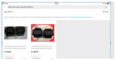

Maar het kan ook voor €14 per UGT, zonder verzend/douane-kosten:

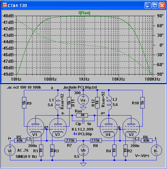

Ik heb het model geschat met de opgegeven bandbreedte van 40Hz-17kHz (@-3dB?), wat overigens genoeg is voor normale muziek, zie http://www.luidsprekers.org/Meetservice/
Zie http://zelfbouwaudio.nl/forum/viewtopic.php?f=7&t=19958 hoe je de parameters bepaalt.
Met de gebruikelijke buizentegenkoppeling van ca. 3x (-10dB) wordt de bandbreedte ook 3x groter: ca. 14Hz-50kHz.
Het maximale vermogen in Raa is 22W bij 5% vervorming en 400Vtop, dus dat is goed.

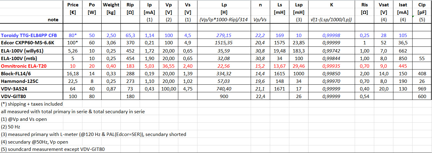

even nog de meetgegevens van de T20:
mtb
Berichten: 1118
Locatie: Zoetermeer
Berichtdoor mtb » ma 12 mar 2018, 17:00
Dat valt alweer mee, ik wist dat je 'm gemeten had, maar kon het zo gauw niet vinden:
De bandbreedte wordt zo 30Hz-30kHz (@-3dB) want Cip zal ook wel meevallen.

Ik zie nu pas dat je maar 9Vsat gemeten hebt, in neem aan over 0-16Ω, dat is maar 5W!
Dat zou 18Veff moeten zijn voor 20W, primair staat er dan 274Veff (387Vtop) over 0-2W5.
Als het echt zo slecht is, kan je het beter vergeten!

Ik heb de metingen teruggevonden, ze zijn wel degelijk over de volledige secundaire gedaan en gelijktijdig had ik ook de ELA-100 opnieuw gemeten om te controleren dat mijn meetmethode hetzelfde resultaat gaf als jouw metingen:
http://www.zelfbouwaudio.nl/forum/downl ... &mode=view
Hier terug te vinden.
mtb
Berichten: 1118
Locatie: Zoetermeer
Berichtdoor mtb » wo 14 mar 2018, 15:37
Ik had het ook al gevonden (alweer twee jaar geleden!), ik zou Vsat voor de T20 op 12V houden in vergelijking met de 9V van de ELA-100V.
Meten met 50Hz is voor deze trafo'tjes op het randje, beter is 100Hz of hoger met een stevige 50W (20Veff in 8Ω) transistorversterker.
Je zou dan een scherpere Vsat moeten zien.

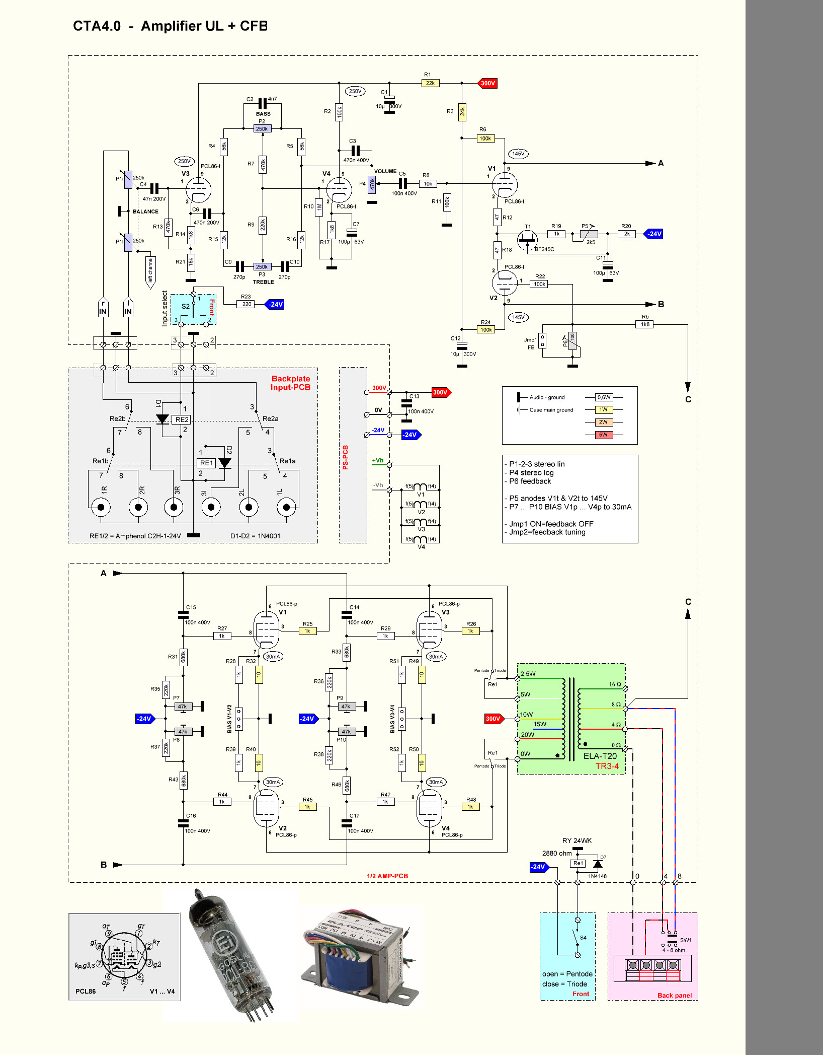

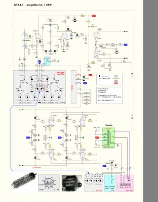

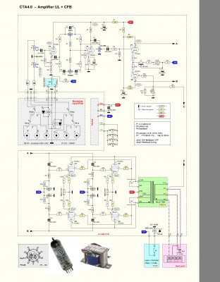

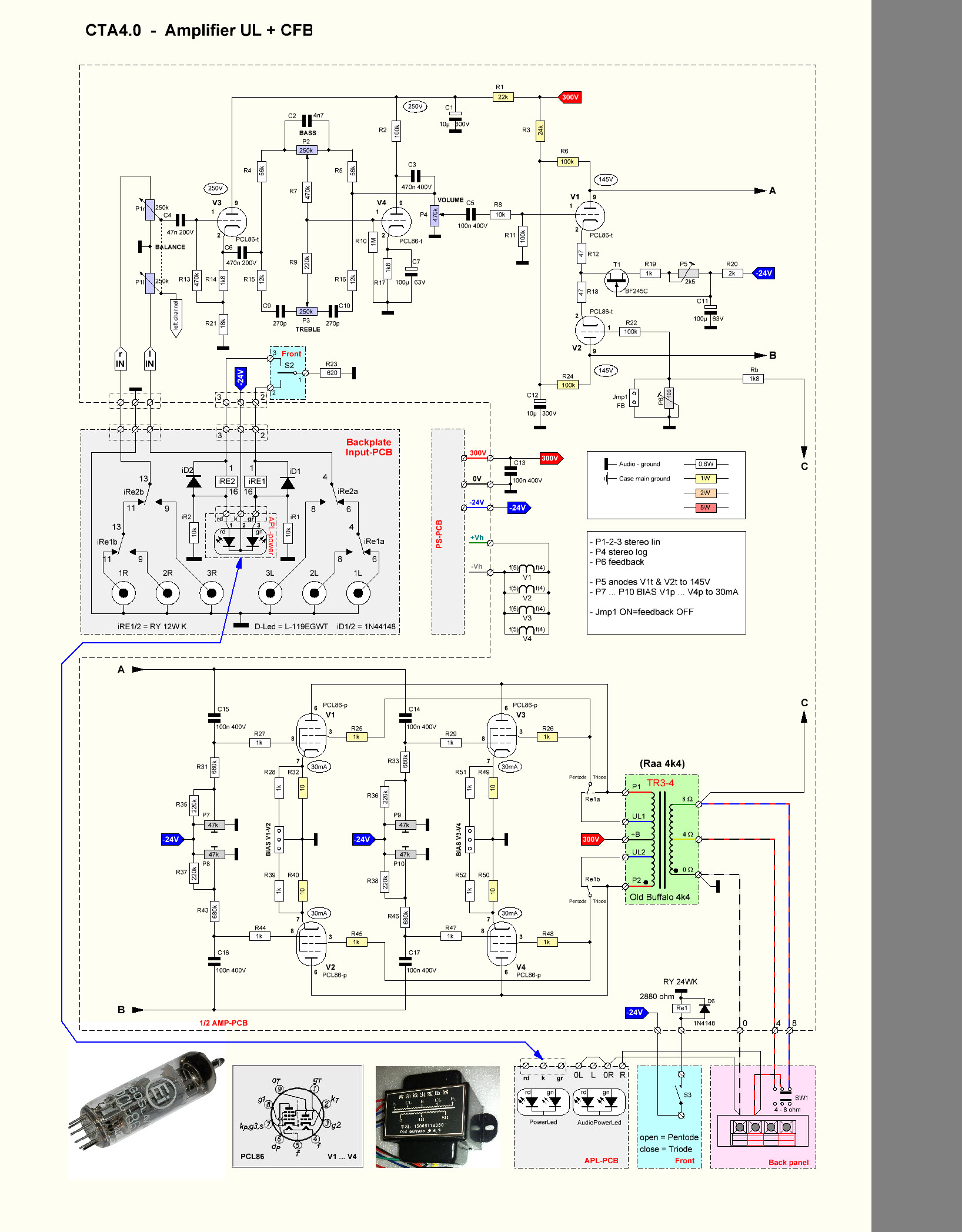

Nu volgen de voorlopige schema's. Ik ben er zeker van dat er nog fouten in voorkomen maar dan hoor ik het wel.
In elk geval met deze schema's weten we opnieuw waarover we praten en we zullen hier op voortborduren.
Van de versterker zelf volgen er 2 schema's:
Het eerste met de chinese UGT's, inclusief APL (Audio Power Level met 2 duoleds, printje komt later nog wel) en powerled (ook duoled) waarvan de kleur aangeeft welke ingang staat geselecteerd.
Het 2de schema is met de Omnitronic ELA-T20 (100V luidspreker trafo) als UGT, bij wijze van test. Hier geen APL of powerled.

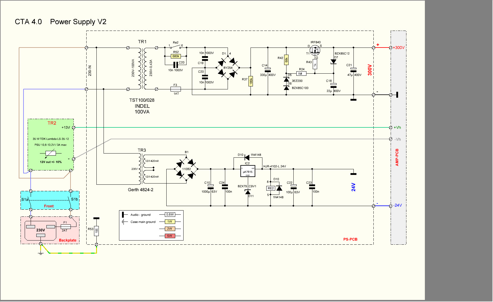

Tenslotte het voedingschema:
Bestaat uit een ringkern 100VA, voor de HS (met vertraging), een TDK-Lambda voor de gloei en tenslotte een aparte lijn van -24V voor de ruststromen en de relais. Als de -24V zou uitvallen valt de HS ook onmiddellijk af.
weer studievoer :bakkie:
eerste foutje: op de inputsprint van het eerste schema staan RY 12WK als relais, dat moet zijn RY 24Wk
2de foutje: titel van de versterker-files duiden op UL+CFB, moet zijn: UL (geen CFB)

Ik heb van Willy te horen gekregen dat hij nog niet wist of de HS trafo 100 VA of 200VA moest worden
Even gerekend naar 100 VA is 100/230 = 436 mA AC naar delen door 1,4 geeft 310 mA DC wind mee
8x30 mA bias is 240mA de rest zal ook nog een 20mA lusten ? ? ? is 260 mA continu ! Dat is 81%
Plus de piekstromen ! In de eindbuizen
In een doos waar gloeilampen in zitten en ook een SMPS die warmte af geeft
Zijn hier redenen om aan te nemen dat dit goed gaat Anne MTB :?:
Ik heb maar rekening gehouden met een 200VA trafo
Kost incl verzenden iets van 36€
Ik zie dan wel een mogelijkheid om er die 13 volt wikkeling bij te winden voor de gloeidraden
Wil dat wel eerst proberen Willy Dan doe ik dat voor jou ook

Enkele links van onderdelen:
Buizen: 8 stuks PCL86= voor 36€ buizen (inclusief verzending omdat Conrad vanaf 35€ gratis verstuurt)!
Voor 18,7€ + 9,6€ verzending hebben we de 100VA voedingstrafo van 230V voor de 300V HS, dezelfde als die ik gebruik in mijn EL84-versterker. Daar levert die de HS van 300V constant af aan 4 eindbuizen, maar hier zitten we met 8 buizen, mogelijk moeten we de 200VA versie nemen, 31,4€ + 9,6€ verzending.
De gloei zal verzorgd worden door een TDK-Lambda LS-35-12 AC/DC (20,5€). Enkel nog een klein trafootje bij op de print (enkele euro's) om ongeveer -24V te leveren voor de roosterinstelling. Ik opteer voor deze oplossing enerzijds omwille van de prijs en betrouwbaarheid maar anderzijds ook omwille van de overstroombeveiliging.
UGT's:
- de Omnitronic ELA-T20 van Conrad 13€ (maar moet eerst getest worden, is twijfelachtig op dit kan lukken)
- de 2 chinezen = ca. 100€ voor het paar, inclusief verzending (mogelijk nog extra voor accijnzen).
Omschrijving:
"2pcs 20w 30w 40w Push-Pull Tube amplifier's Output Transformers For 6P1 EL84 6L6 EL34 KT88 KT66
4.4k, 5k or 6.6k ohm or others Primary Impedance to choose
