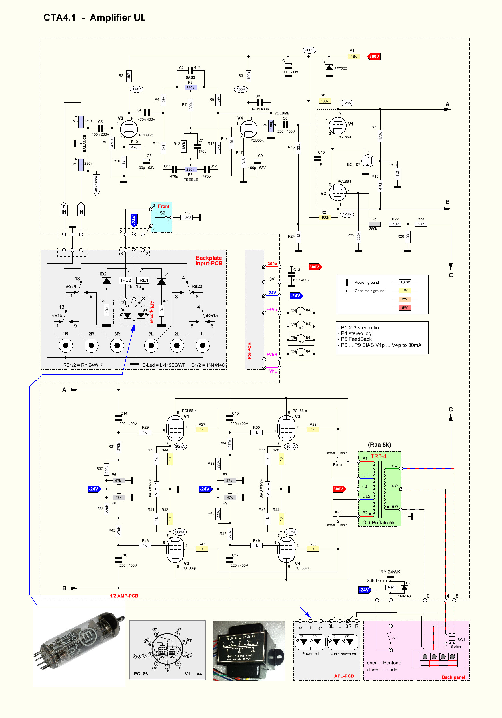

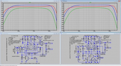

Zo zou het dan moeten worden:
Ap is de pentode-eindtrap met een redelijke UGT zoals de T20.
Je ziet aan de bandbreedte het effect van de instelbare tegenkoppeling met gelijkblijvend volume met Pfb, waarbij ook de buizenklank wordt beïnvloed.
De versterking zonder FBP is ca. 40x, met 13x (-10dB) en blijft binnen +/-1dB en dat hoor je nauwelijks.
Verder zie je ook de voedingsspanningen met Zeners, in de weerstanden R2 en R8 gaat ca. 0W55 verloren, dus met 1W-weerstanden gaat het wel goed per kanaal.
Er is rekening gehouden met de voeding voor de toonregeling (Rbax).
Ook de nieuwe stroombron met T1 is wel handig en heeft geen instelpot nodig.
Pb is vier 10kΩ-instelpots parallel voor de bias-spanningen van de eind-pentodes.

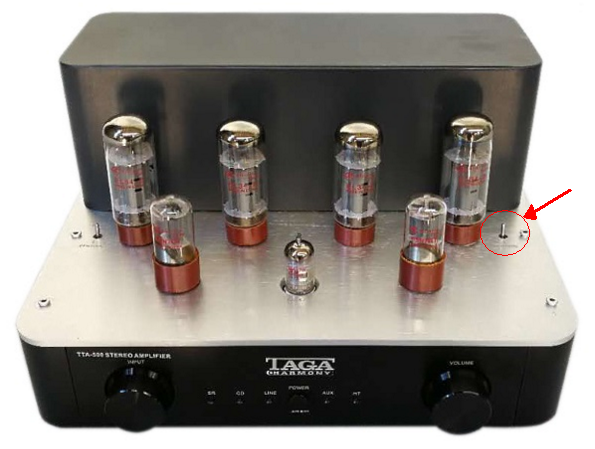

Verder is een pentode/triode(of UL)-schakelaartje, zoals in de TTA-500 nog een leuke optie:
In de pentode-stand heb je het rauwe (met Pfb linksom!) maximale vermogen en in triode(of UL) ongeveer de helft met een zuivere klank.
Hoeveel vermogen denk je eigenlijk nodig te hebben?, zie Audio Power LED.

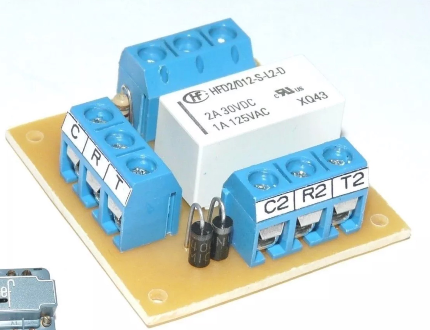

Die schakelaars als je omschakelt tussen UL en Triode geeft best een stevige klap en groot volume verschil
Is daar iets op te fabrieken ?
Had een idee omdat met de Volume potmeter te doen
Een Type met schakelaar en een bistabiel relais !
Dan heb je nooit een harde tik en groot verschil in volume
Een bistabiel relais onthoudt zijn stand
De meesten weten dat wel maar voor alle duidelijkheid :oops:
Dus heb je de versterker ooit in Triode gezet En wil je naar UL
Dan moet je eerst de volumeregelaar dicht zetten en schakelaar schakelt dan
Het bistabiel relais om en staat het in Triode met volume dicht en geen knal uit de speakers :!:
Idee om het er in te maken misschien Of heb je een andere oplossing voor dit :?:
Ik wil het in mn Billy Jean maken
Misschien ook om de NFB aan of uit te schakelen
Heb er nog niks mee gexpirimenteerd Was zomaar een idee wat in me opkwam.
Laatst gewijzigd door Bert61 op do 29 mar 2018, 22:33, 1 keer totaal gewijzigd.
shit draadje vergeten :oops:

uitzetten voor je de schakelaar omzet? of is dat te simpel?
of helemaal de andere route: met een µcontroller die voor je schakelt de versterker mute, dan schakelen, en dan versterker weer terug

Als je wilt schakelen tijdens bedrijf tussen triode en ul, moet je eerst de hoogspanning uitschakelen, kan de gloei erop blijven.
Als er al een relais in zit (die bv in komt na inschakelvertraging tbv gloeien) kun je dat gebruiken. Dus eerst hoogspanning eraf, omschakelen, en hoogspanning er weer op.
Kan met een paar torretjes, kan met een ucontroller, etc.
Hoop gedoe, zelf nooit gedaan, maar als je het perse wilt zou het kunnen.

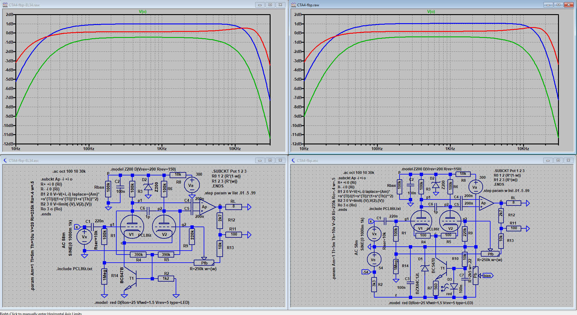

Hierbij de zip, met 12 bestanden, zet ze allemaal in de zelfde directory, dan zou het moeten werken.

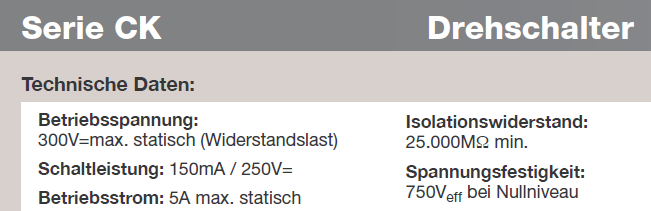

Met een 4x3-draaischakelaar (maak voor verbreek: kurzschließend!) kan je 4 buizen tegelijk omschakelen tussen pentode-UL-triode, zie de bijlage.

mtb schreef:Met een 4x3-draaischakelaar (maak voor verbreek: kurzschließend!) kan je 4 buizen tegelijk omschakelen tussen pentode-UL-triode, zie de bijlage.
Met zo'n schakelaar zou ik dat toch maar liever niet doen.Zit allemaal veel te dicht op elkaar en met een max van 300V :( .Piekspanning tussen anodes kunnen veel hoger oplopen.

Ik wil het in billy hier mee doen en er een prinje voor maken met printkroonstenen waar ik zo de draden van de UGT kan op schroeven idem de draden naar de switch op de volume regelaar
Wil daarmee voor komen dat iemand die schakelaar om zet als de volume niet dichtstaat
Printje op de foto is maar een voorbeeld

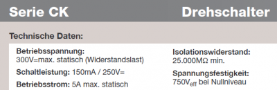

Dat moet toch wel lukken met zo'n draaischakelaar:
Voor 25W heb je 500Vp nodig over Raa=5kΩ en dan staat er op elke anode dus 250Vp t.o.v. de voedingsspanning van 300Vdc.
Over UL ca. 40% =100Vp en over de rest dus 150Vp.
Voor 1W overigens maar 100Vp over Raa en dat vinden de meesten al (veel) te hard, dus waar hebben we het eigenlijk over!
Je sluit bij het omschakelen wel kortstondig de UL-wikkeling of de rest van de wikkeling kort, maar dat overleeft ie wel met eventueel een weerstand tussen UL en de schakelaar.
Alles beter dan een (even) loshangende g2, wat ook met een (traag) relais kan gebeuren!

@Michiel:

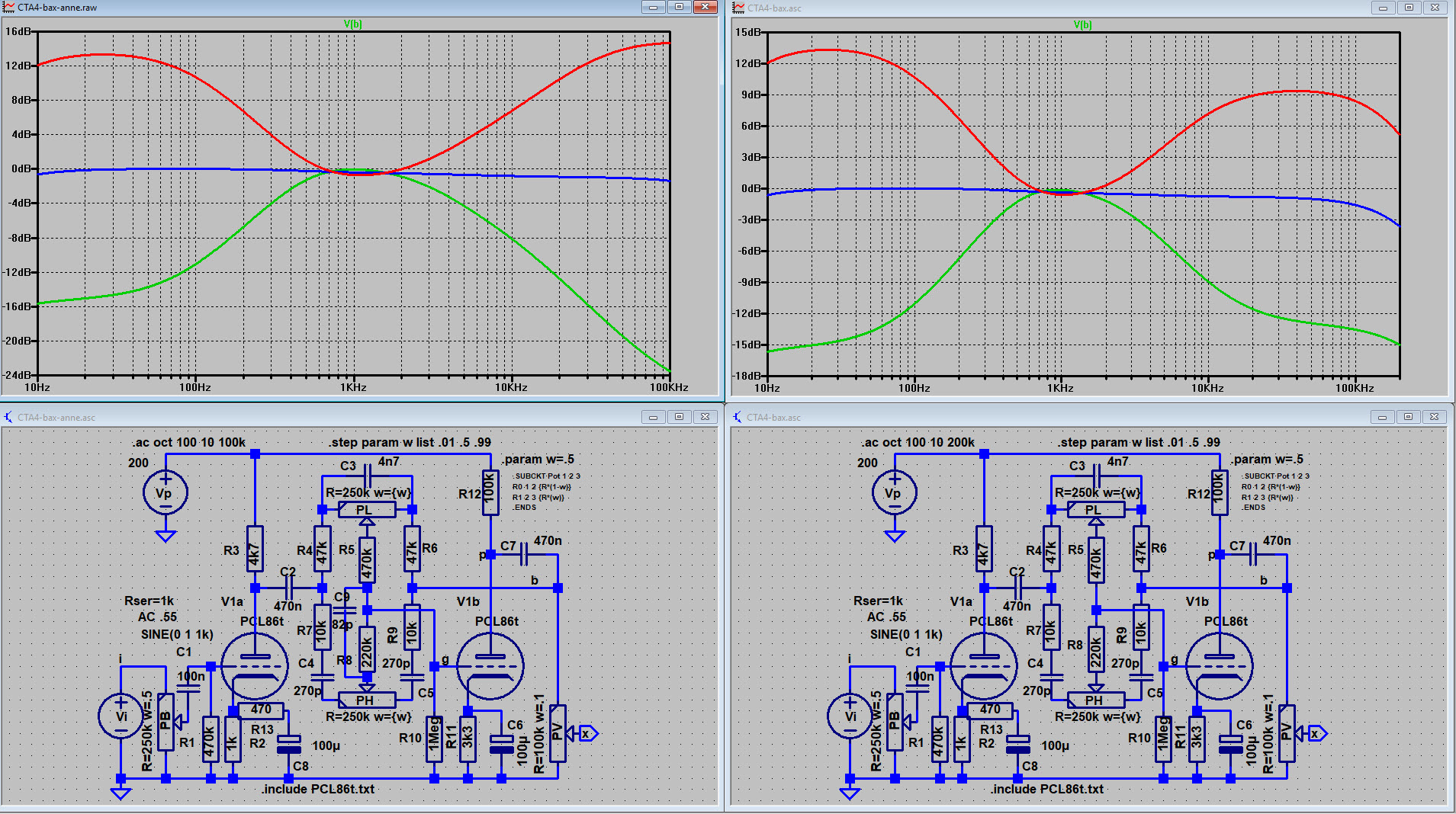

Knappe Spice-modellen gemaakt, chapeau!

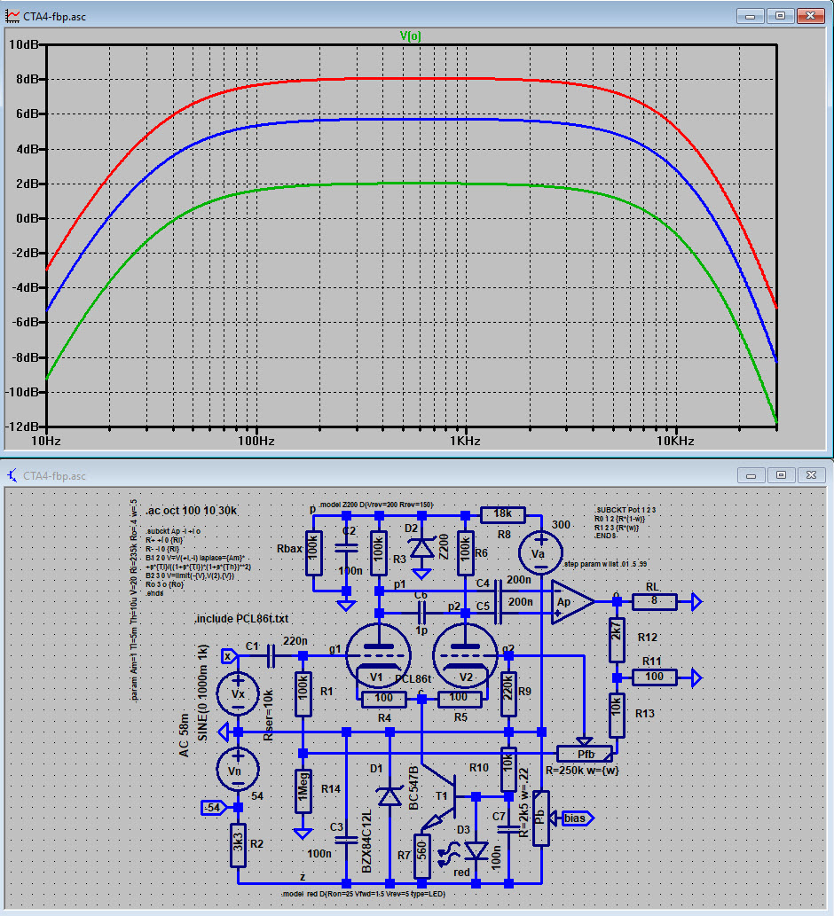

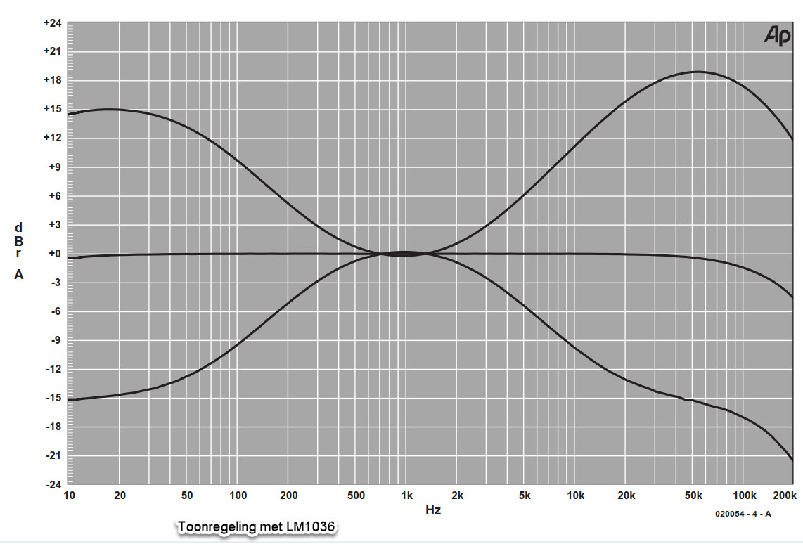

Ik vraag me af hoe jij aan die frequentiekarakteristiek komt in het fbp-model, het hoog valt daar nl. af rond 20kHz hoewel je model doorloopt tot 30k.
Wordt hier misschien de hoogste frequentie al afgetopt vóór die wordt aangeboden aan de eindtrap?
@Anne:

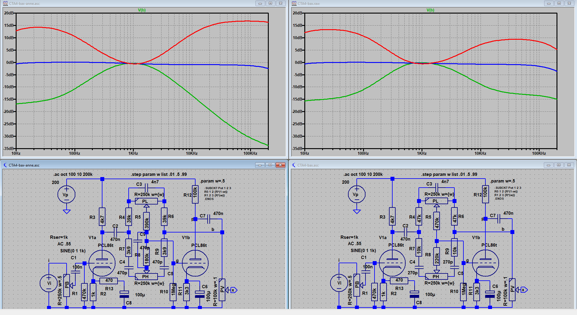

Ik heb de baxandall getest met 82p over R8 om het hoog wat op te trekken en inderdaad dat gebeurt ook, maar pas rond de 15k. Bij 10kHz is de versterking zelfs 0,5dB minder.
Om maar te zeggen, ik vrees dat we weinig nog kunnen winnen in het hoog.
De karakteristiek van de LM1036 (in de CTA2 en de eerste EL34-amp) was wel beter in het hoog, maar maakte teveel lawaai bij het uitzetten ;-)

mtb schreef:Dat moet toch wel lukken met zo'n draaischakelaar:
'tJa, volgens die 300V moet het net gaan.Maar met de schakelkontakten zo dicht bij elkaar vertrouw ik het niet.
Voor de buis kan die losse g2 geen kwaad, is enkel een kans op een plop wat je niet hebt met eerst sluiten.
@Willy,
als je de hoge tonen vanaf een wat lager frequentie wil kunnen regelen, neem C4 en C5 (270pF) wat groter.

Dat is wel een domper op de feestvreugde bij 10 khz al -0.5dBb
Waarschijnlijk hoor ik dat niet eens
Maar ik sta niet in de lucht te springen van vreugd :(

Dat is totaal verwaarloosbaar Bert, ik wou maar aangeven dat door die luttele aanpassing met een 82p over R8, het hoog uiteindelijk wel een stuk hoger uitkwam maar trager dan met de oorspronkelijke versie, waardoor in het "hoorbaar" gebied het resultaat eigenlijk nauwelijks verbeterde.
Ik heb Anne zijn tip nu ook toegepast en C4 en C5 verhoogd van 270p naar uiteindelijk 470p. Ook de parallel-C over R8 moest naar 470p. Dat gaf al een fikse verbetering.
Daarna ben ik ook nog wat gaan sleutelen aan de waardes van R4 t/m R9 met het volgende resultaat:
Links zie je de aangepaste versie en rechts die van Michiel, die op zich al een verbetering was t.o.v. de originele versie die ik tot nog toe heb gebruikt.

Berichtdoor Willy_61 » ma 02 apr 2018, 19:05
Michiel heb ik het juist als ik ervan uit ga dat het model dat achter OpAmp symbool "Ap" (als eindtrap incl. UGT) zit, de bandbreedte van 30Hz-30kHz oplegt?
En RL is de 8 ohm-aftakking van de UGT vanwaar de FB-lijn vertrekt, dus de combinatie R12-R11-R13-PfB is de tegenkoppellijn...

Ik heb de kathodeinstelling van de driver vereenvoudigd naar analogie met de instelling in de laatste EL34-amp. Aan het vernieuwende concept van feedback is in essentie niets veranderd:
update: R4 en R5 in het model zijn 470k i.p.v. 390k.
Rechts het aangepaste model, links het origineel van Michiel.
Zoals je kan zien is er qua output niets gewijzigd.
De stroominstelling geleverd door T1 is 1 mA.
Toepassing van alle wijzigingen (incl. aanpassingen baxandall en instelling fazedraaier) geeft ons volgend vernieuwd schema:
Laat de commentaar maar komen :-)
Let wel op, telkens een nieuw schema geplaatst is zal de nummering van onderdelen vernieuwd zijn, bij verwijzingen dus steeds de nummering van het recentste schema gebruiken en anders ook vermelden naar welk schema verwezen wordt.
In bijlage de aangepaste asc-files van LtSpice.

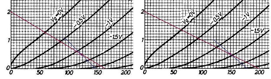

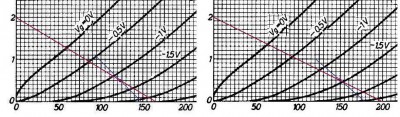

Het is niet zo'n goed idee om de stroombron te veranderen.
Voor zoiets zijn de anodeweerstanden wat groot.Er is al een belasting van 2x 270k en dan nog 470k parallel erbij die ook nog 's de anodespanning lager maakt.
Het kan wel maar je komt erg dicht bij roosterstroom (te kleine -Vg).
De twee samen, bruin is DC-instelling, blauw AC.

De aanpassing van de stroombron is in de volgende versie teruggedraaid:
De anodespanningen zijn echter nog 4V minder, met roosterspanningen g1 = -39mV en g2 = -27mV.
T1 levert 1,6mA.
(De volgende vernoemde weerstandnummers hebben betrekking tot het spice-model)
Ik heb ook op mijn vereenvoudigd model nog eens getest met 560k weerstanden (R4-5):
Basisweerstand R2 = 1k2: anodes op 146V elk en roosterspanningen zijn dan: g1 = -4,6mV en g2 = -3.1mV (Ic(T1) = 0,6mA)
Met de basisweerstand van T1 op 1k5: anodes op 122V elk en roosterspanningen zijn dan: g1 = -31,3mV en g2 = -21,2mV (Ic(T1) = 1,2mA)
