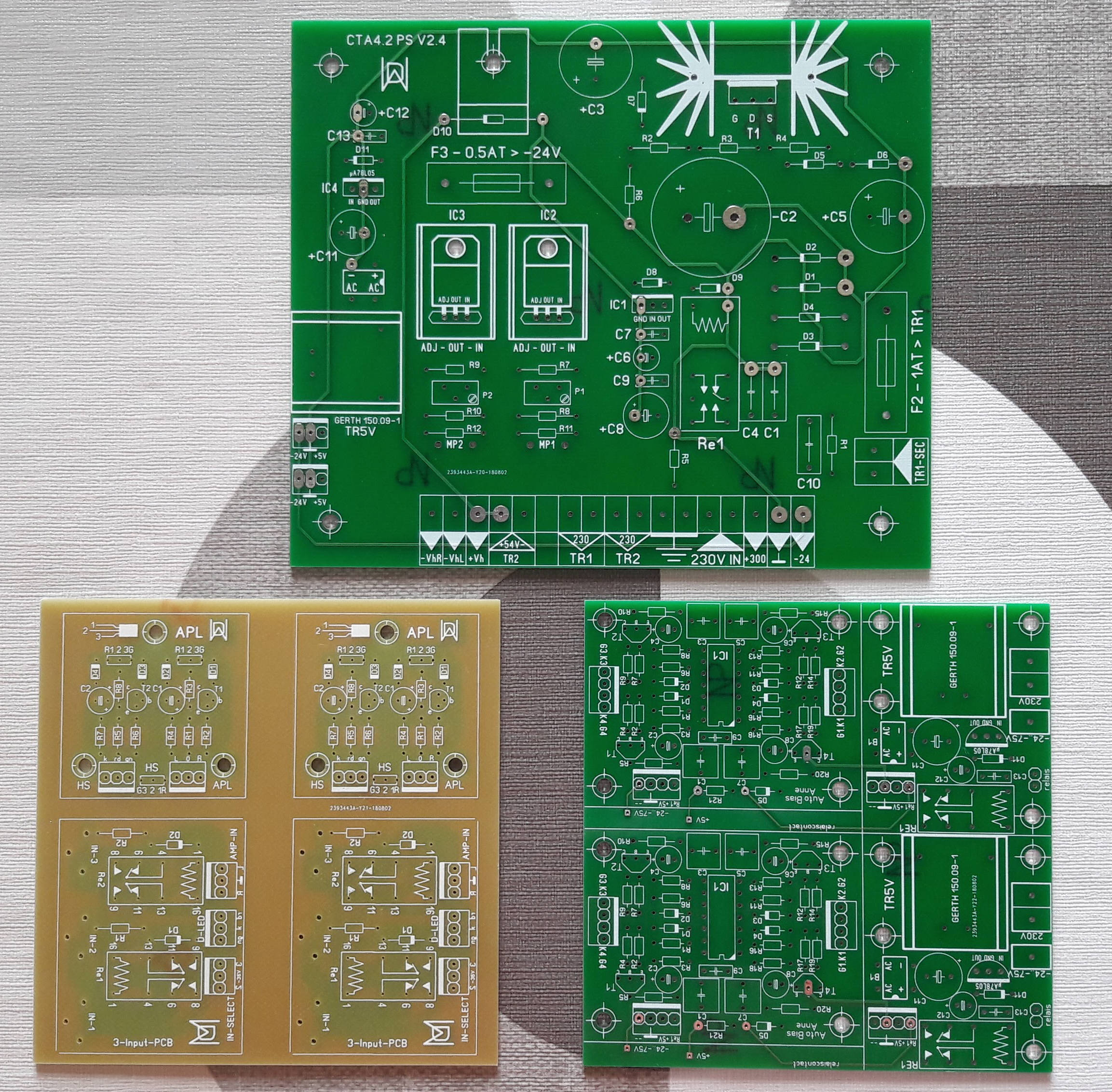

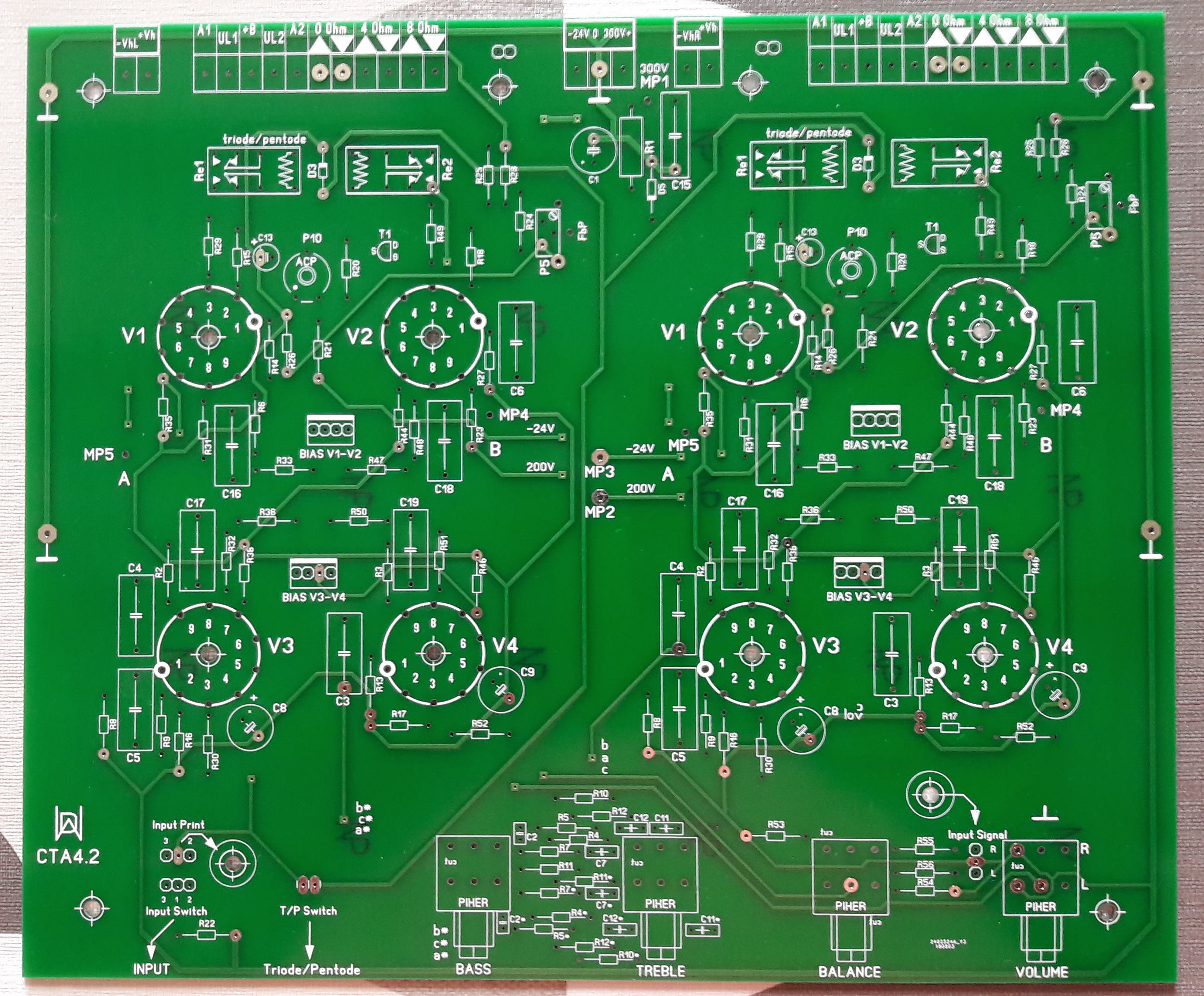

Willy_61
Berichten: 1010
Locatie: Mol, België
Berichtdoor Willy_61 » wo 08 aug 2018, 15:11
Nogmaals, zoals Joost den Draaijer in de goeie ouwe tijd eindeloos herhaalde: "U vraagt, wij draaien"
Ziezo, snel enkele foto's genomen en de minst beverige hier geplaatst:
... net echt :beer:
Bert61
Berichten: 4842
Locatie: Oudenbosch
Berichtdoor Bert61 » wo 08 aug 2018, 15:18
Woow
Dat is MOOI nee Super Mooi
JOOST WILLY dat is Mooi man :D
shit draadje vergeten :oops:
