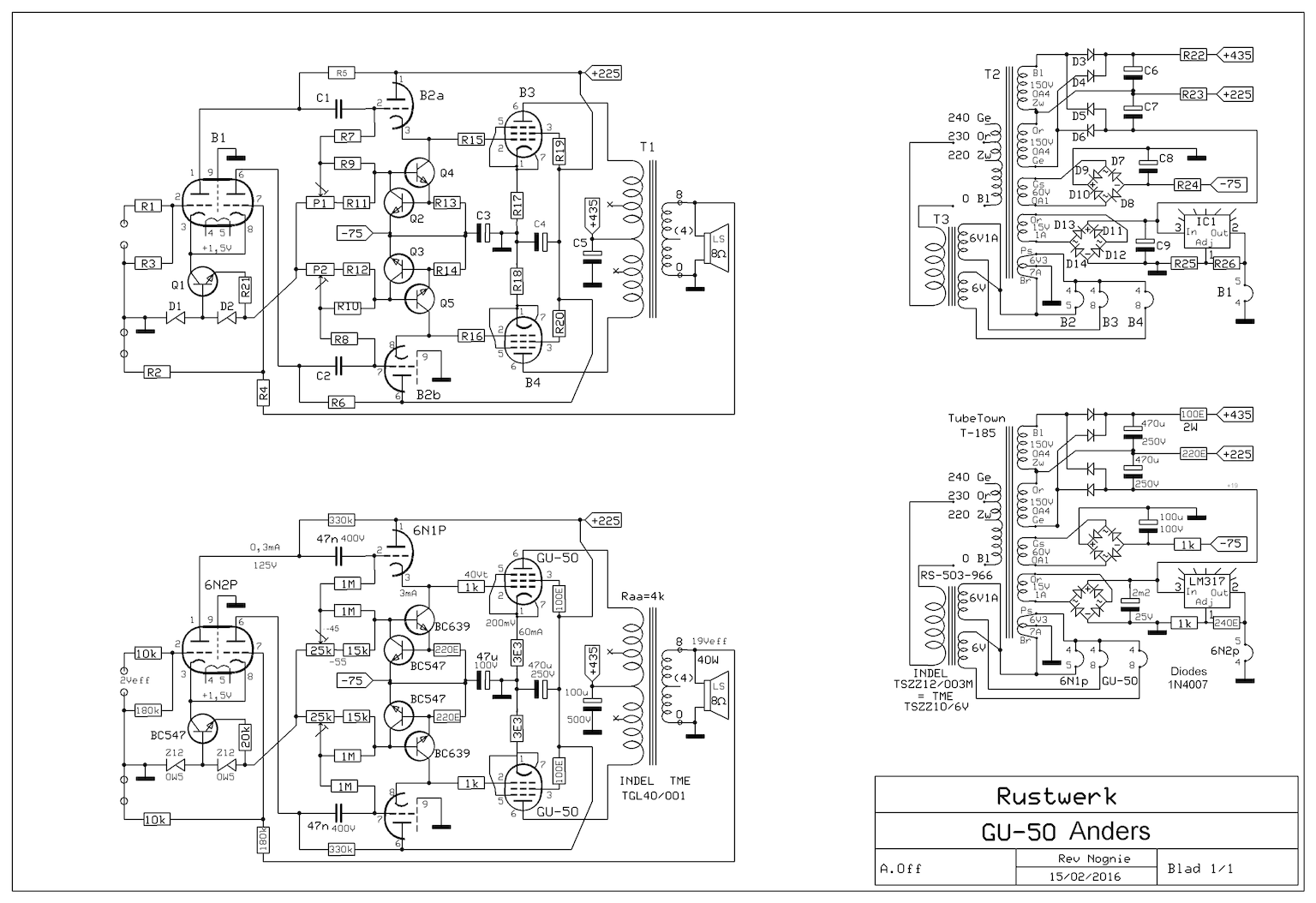

Heb ik een begin gemaakt met het bouwen van Anne,s eerste bedenksel.

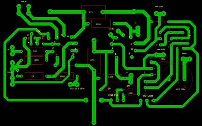

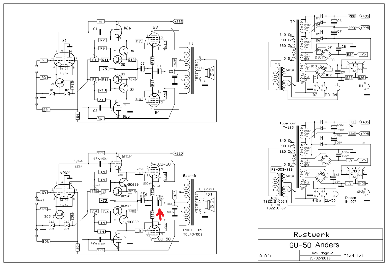

Een ontwerp printje voor het fase gebeuren had ik al gemaakt,en ondertussen verder aangepast.

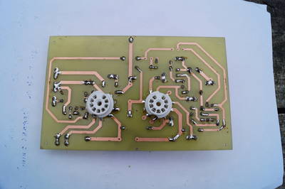

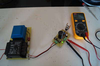

Gisteren het eerste printje gefabriekt en vandaag het grootste gedeelte van de onderdelen er op gesoldeerd.

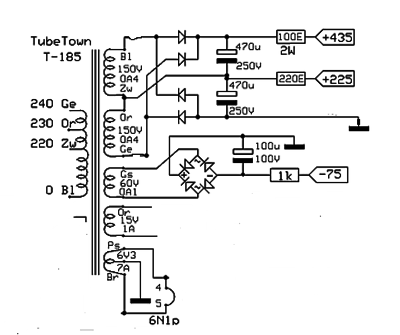

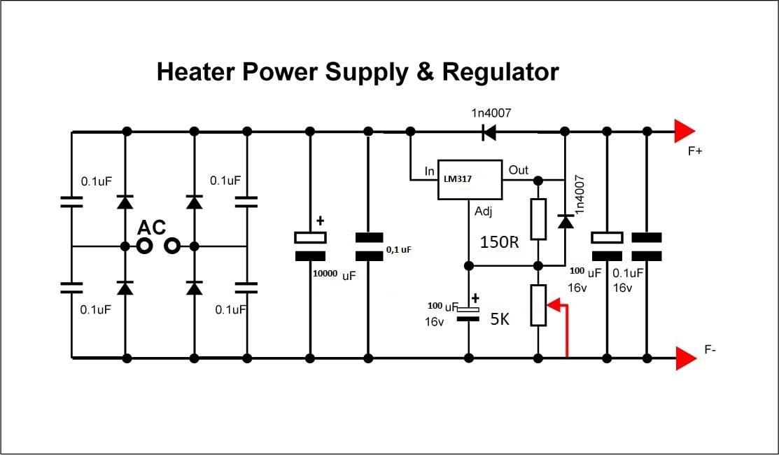

Had de voeding wat vereenvoudigd,de massa van de hoogspanning via een LM317 spanningsregelaar te laten lopen leek me geen goed idee,oke de HS wordt er wat door opgetild,maar is dat wel nodig?
Bij mijn GM50 geïntegreerde eindtrap meet ik al meer dan 430v op de HS en dan worden er 4 i.p.v. 2 GU50 buizen door 1 trafo van sap voorzien.

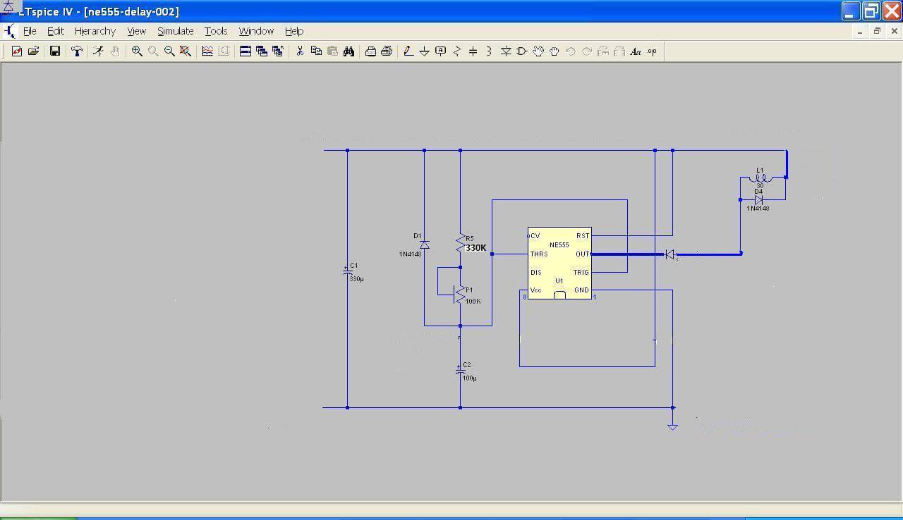

Zonder de LM317 kan er ook weer een timer+relais tussen de 150v wisselspanning,,,wat de dames ,,, wel erg makkelijk vinden :D
De gloei voor de GU buizen voed ik uit een aparte trafo.
Wat ik ga doen met de 15v wikkeling op de trafo weet ik nog niet (feestverlichting of een display etc.)

Als die tubetown trafo zo al genoeg geeft hoeft er geen extra bij (belast ?), kan je later altijd nog veranderen.
Waar komt de gloei van de 6N2 nu vandaan ? Ook van dezelfde 6,3 als de 6N1 ? dan ben je daar wel de gelijkstroom gloei kwijt, bromt misschien (of niet).

Nee de gloei voor de 6N2P wordt keurig gelijk gericht (apart printje en 9v trafo idem als in de geïntegreerde versie) maar dit komt nog............. :mrgreen:

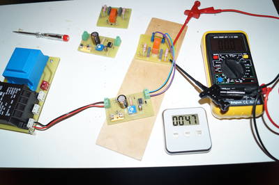

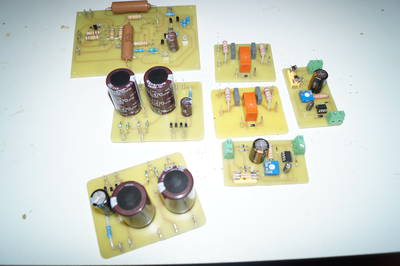

Vanavond, al vast wat andere onderdelen gefabriekt en bestukt :D
2x timer print,1x relais print en al vast 1 voedingsprint ........... :mrgreen:

Printjes gereed,tot nu toe :D
Dan gelijk maar de timer en relais printen testen............. :mrgreen:
Alles doet het, de printen schakelen op max.+- 50 seconden vertraging,ik vind het mooi :yeah:

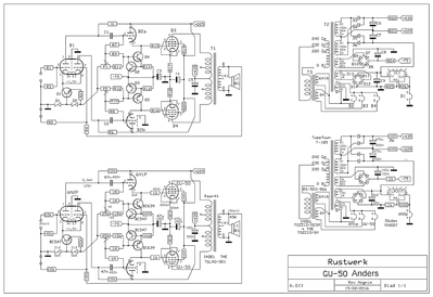

Had nog een vraagje?
Wilde de 4 ohm uitgang aan de uitgangstrafo gebruiken,kan dat met de terugvoer naar de 6N2P op de 8 ohm aansluiting?
Berichten: 12080
Re: GU-50 Monoblokken
Berichtdoor Ah!buis » zo 24 apr 2016, 22:51
Is wel de bedoeling.De tegenkoppeling gaat uit van de spanning die op de 8 Ω aansluiting verschijnt.
Blijft hetzelfde als je de 4 Ω aansluiting gebruikt, door de andere wikkelverhouding op die tap is er voor de versterker niks veranderd.
Zoiets als, ik heb een lampje op de 12V van een trafo branden.Als ik dan de 6V aansluiting ook gebruik moet dat lampje dan anders ? Nee dus, 12V blijft 12V.

Berichtdoor democles » ma 25 apr 2016, 9:12
Duidelijk,Anne.
Die terugvoer op de 8 ohm houden en de 4 ohm gebruiken voor de speakers is geen probleem. :D

Kan ik ondertussen al wat gaan verzinnen voor de 6,3v DC gloeispanning voor de 6N2P buis.
Berichten: 3558
Berichtdoor democles » vr 29 apr 2016, 16:22

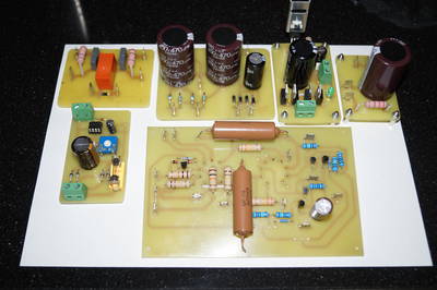

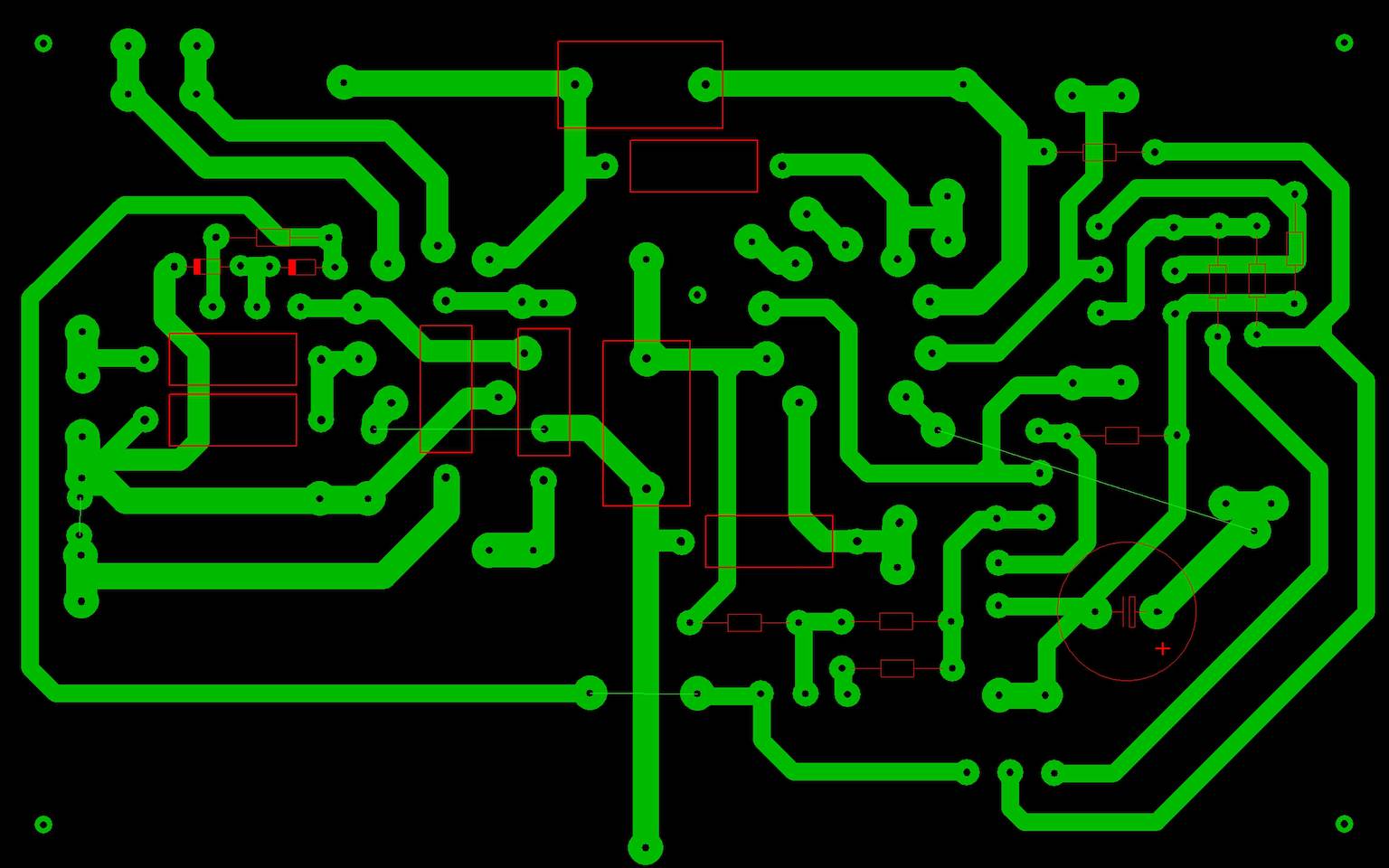

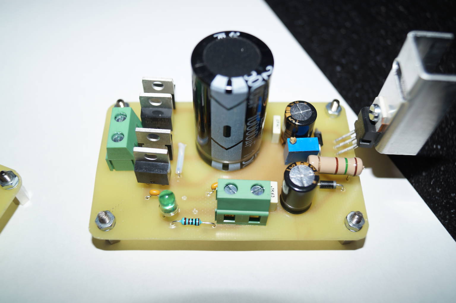

Vandaag de DC gloei-voeding gemaakt en twee printen voor een verdeelstation ,rond de laatste Elco in het 225v gebeuren.
De gloei-voeding getest en afgesteld,die werkt en is keurig af te stellen. :D
Alle printjes zijn nu klaar en passen op een A4 tje................ :mrgreen:
Nu nog verder wachten op de uitgangs trafo,s :relax:

Berichtdoor democles » vr 29 apr 2016, 23:08
Dat kan ook allemaal wel op 1 print. :mrgreen:
Ja dat kan,de beperking is dan mijn etsbak............. :mrgreen:
Bouw liever in losse onderdelen. :)
Gaat er dan iets niet goed dan pluk ik het onderdeel er zo uit en hoef ik niet de hele print te vernieuwen of aan te passen :? .
En werken in onderdelen is weer makkelijk voor andere projecten............ :mrgreen:

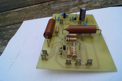

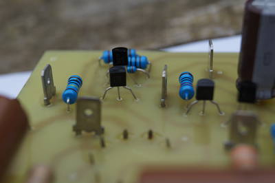

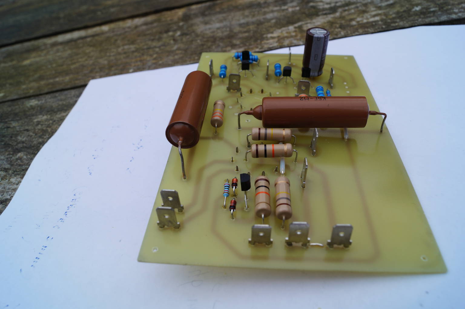

Even nog wat naar de print voor de versterker gekeken.Om te zien of er nog wat koper onder de BC639/BC640 zit.Er wordt nml. max. 0,8W opgegeven maar wel met 1cm² koper aan het collector pootje die niet langer dan 4mm mag zijn.
Dat heb je niet, waarschijnlijk geen erg, er wordt maar ong.0,2W verstookt.Mochten ze toch wat (te) warm worden kan er altijd nog de BD139/BD140 in.Pinnetjes zitten in dezelfde volgorde.
Hoewel 't zal zo'n vaart niet lopen.
Berichten: 3558
Berichtdoor democles » za 07 mei 2016, 23:09
Bedankt Anne,
Dus als ik het goed begrijp de BC639 er uit en de BD140 er in, doe ik.

Berichtdoor Ah!buis » za 07 mei 2016, 23:43
democles schreef:Bedankt Anne,
De Poolse trafo,s zijn nog niet binnen, nog even wachten dus......... :mrgreen:
Hoho, kalm aan, is waarschijnlijk helemaal niet nodig :relax: .
En zeker de BC639 niet door een BD140 vervangen, de een is een NPN de ander een PNP :-s
Anne,waar zie jij die BC640?
