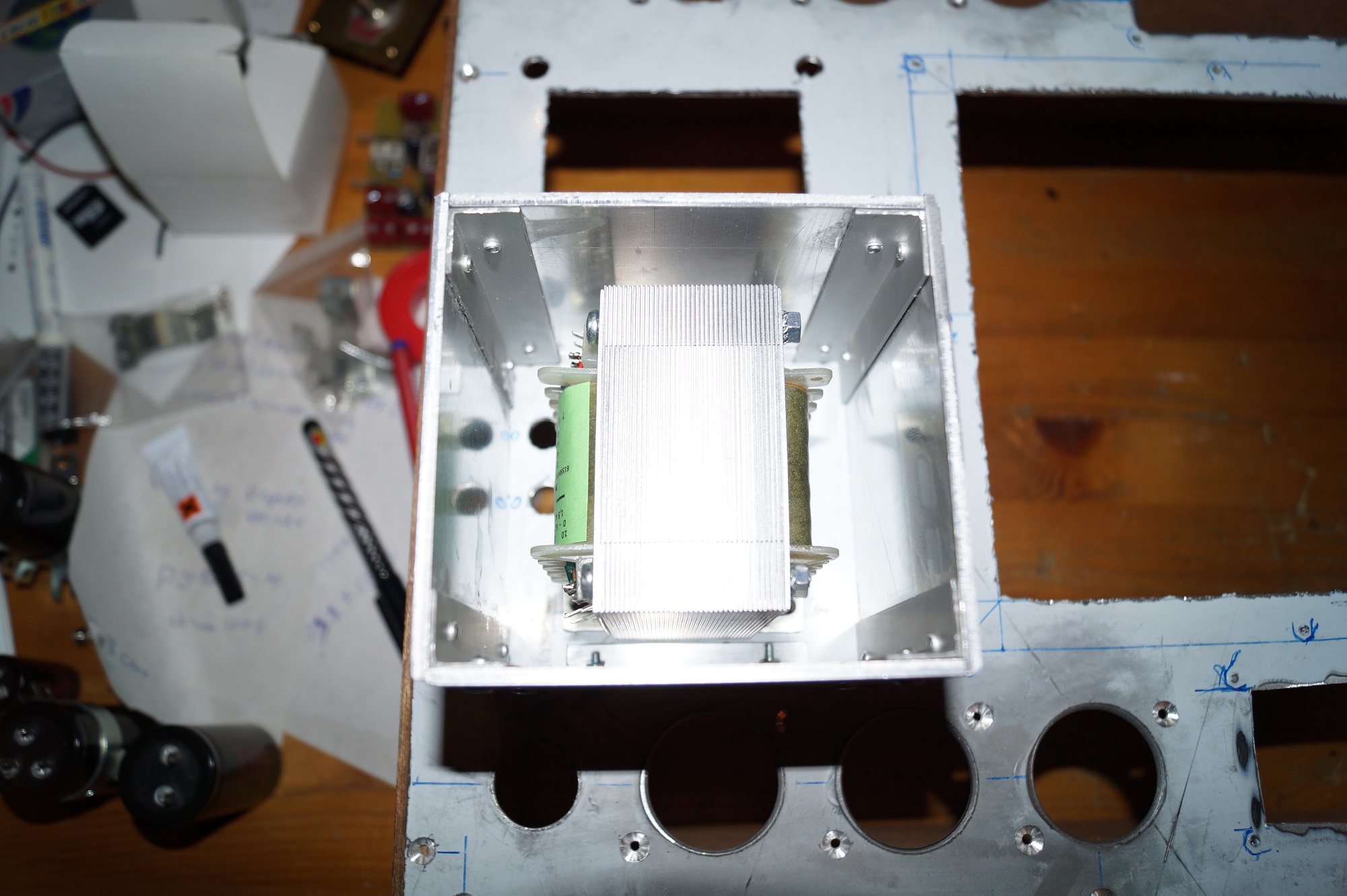

Berichtdoor democles » vr 14 okt 2016, 0:09

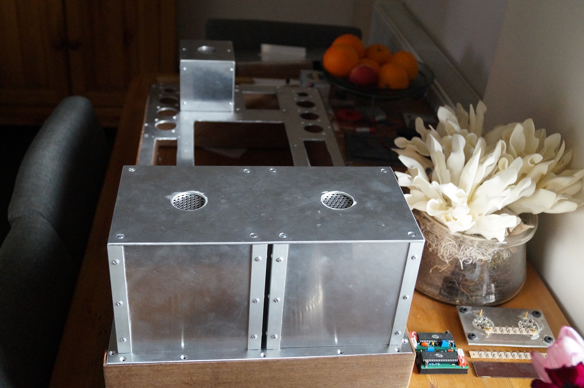

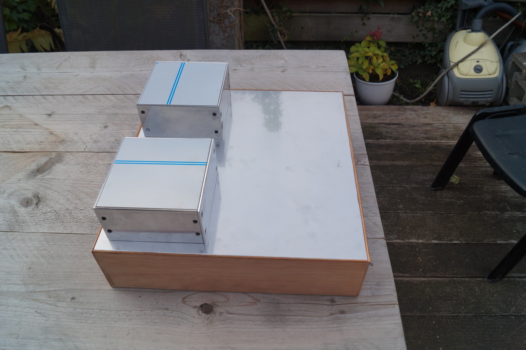

Trafo kappen............. :mrgreen:
Ja, bakjes over de vier ringkern trafo,s. :wink:
Wat wil ik? 8-[
De bakjes moeten niet in afmeting boven de eindbuizen uitkomen,dan wordt het zicht meer gefocust op de buizen.
Geen ronde bakjes,vind ik geen porum op rechthoekige Mono bakken.

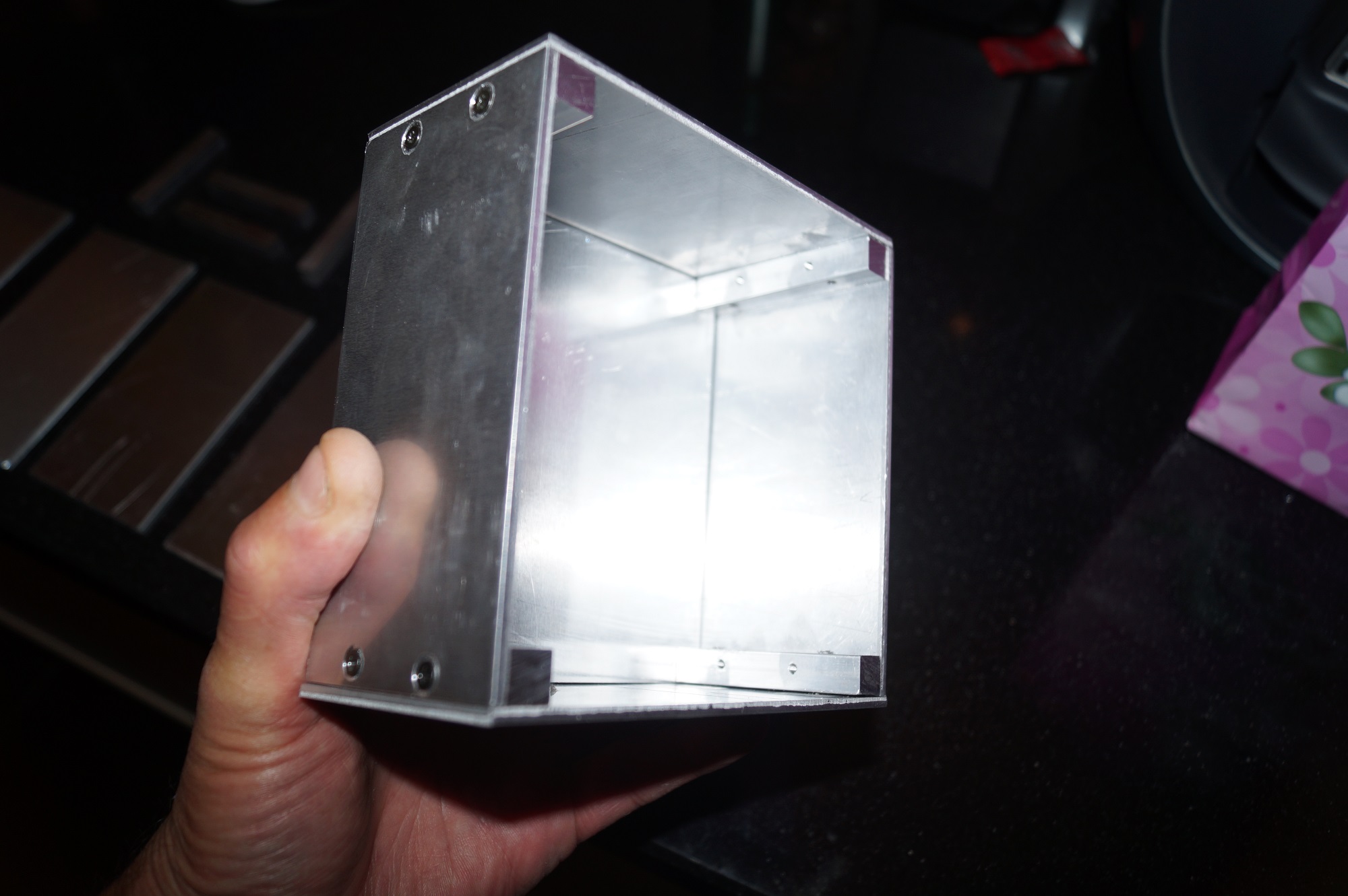

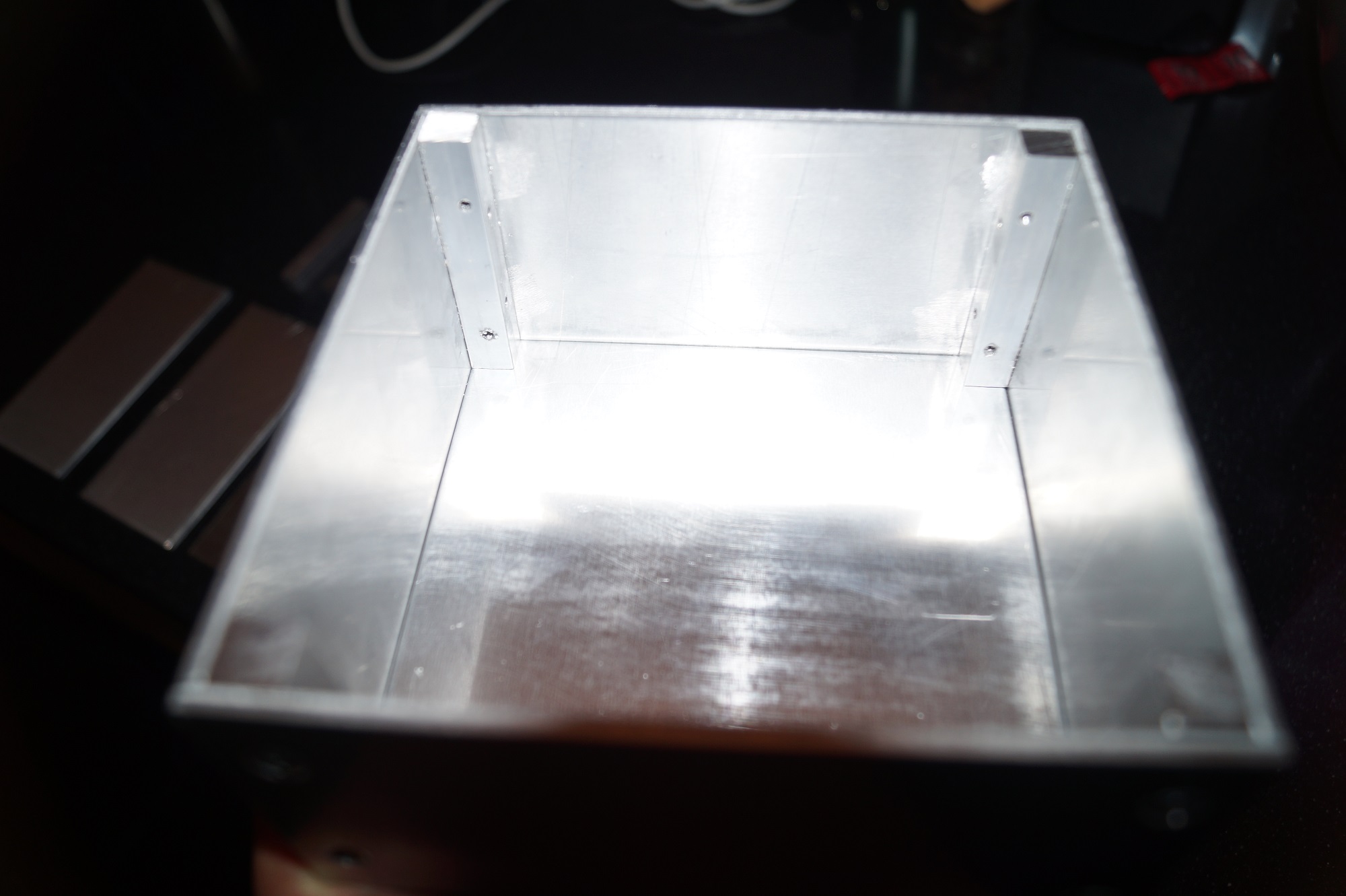

Nou dan gaan we even aan de slag,passen en meten,boren en mijn fafo werk, schroefdraad tappen :evil:
Afijn,na twee uur door bikkelen zat het eerste bakje in elkaar :yeah:
Nog 3 te gaan................ :-"

Berichten: 3189
Re: GU-50 Monoblokken
Berichtdoor democles » vr 14 okt 2016, 1:48
Dank,
Nog 3 te gaan............ :mrgreen:

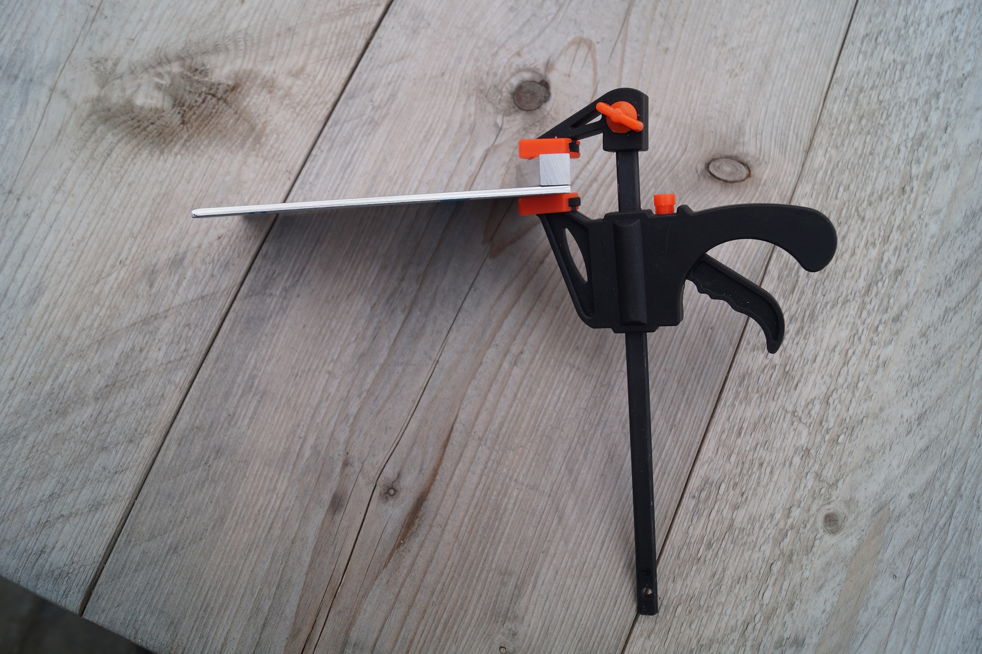

Gebruik nu een klein houtklemmetje van de Action bij dit werk,maakt het ook wat handzamer.

Heb nu het tweede bakje klaar,maar op aandringen van mijn vrouw maar even gestopt,volgens haar had ik mijn dag niet.
Afijn twee pleisters verder en een gebroken tap die in mijn duim stond,haar advies maar opgevolgd :?
Ja leuk werk dat tappen :evil:
In ieder geval kunnen we nu met 1 bakje aan de slag :)

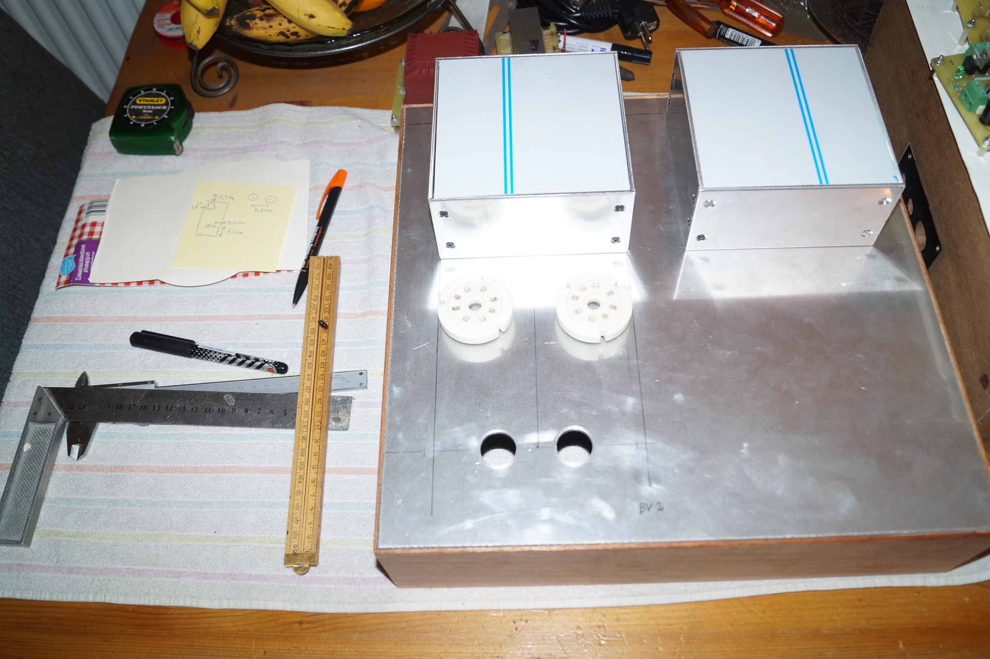

Berichten: 3189
Berichtdoor democles » za 22 okt 2016, 21:42

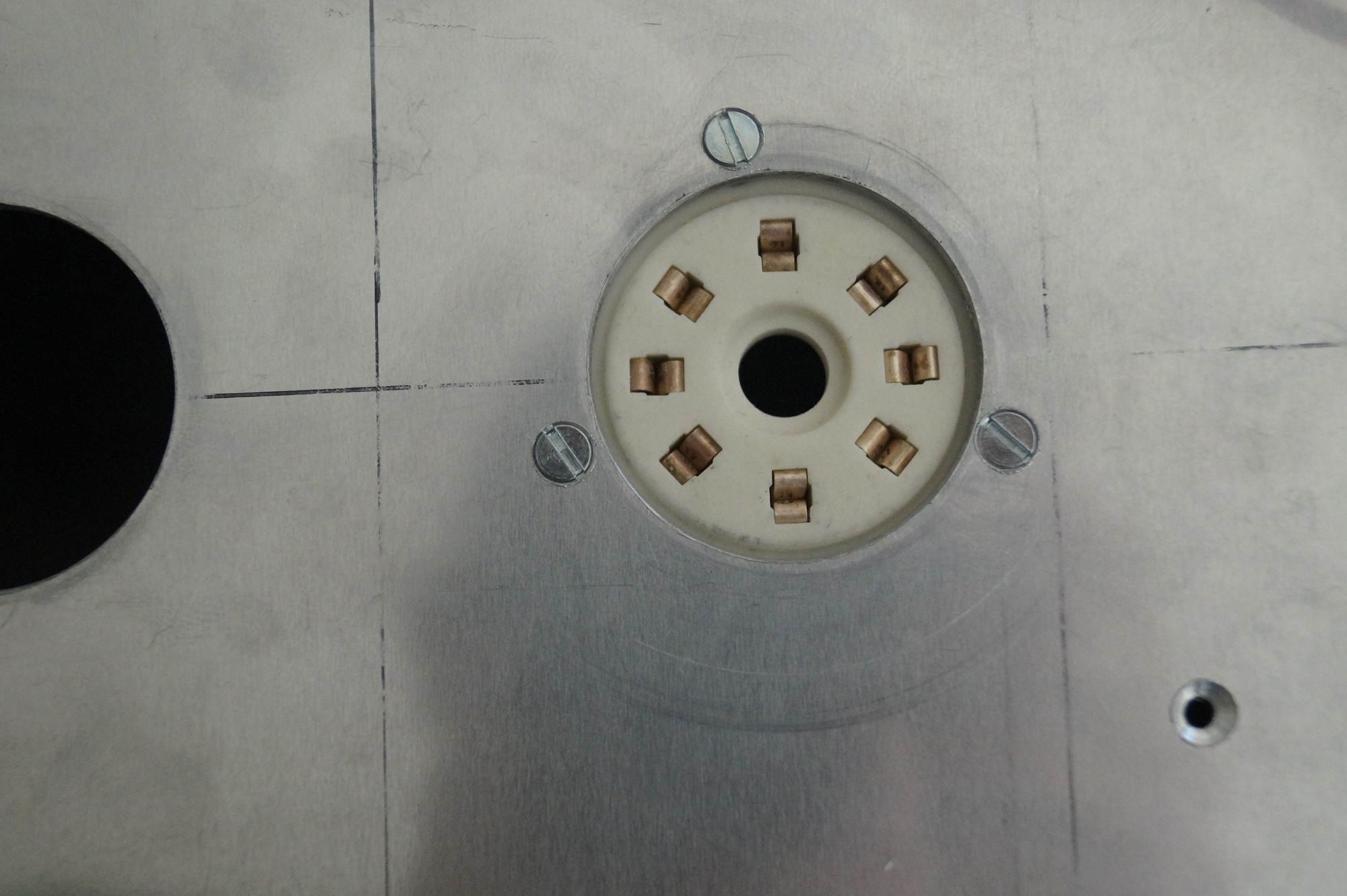

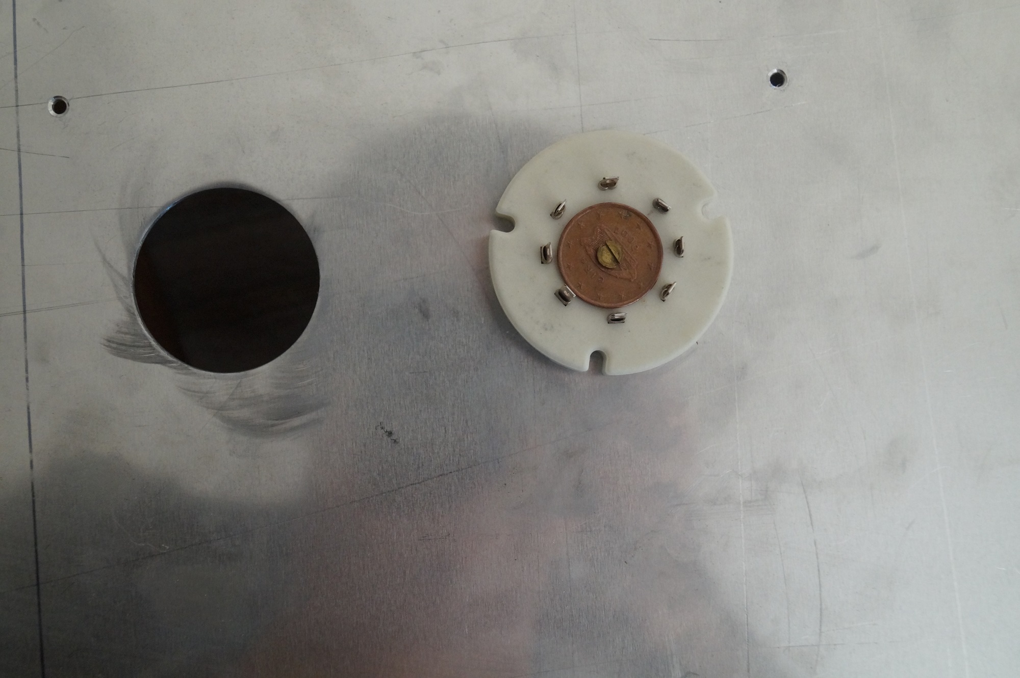

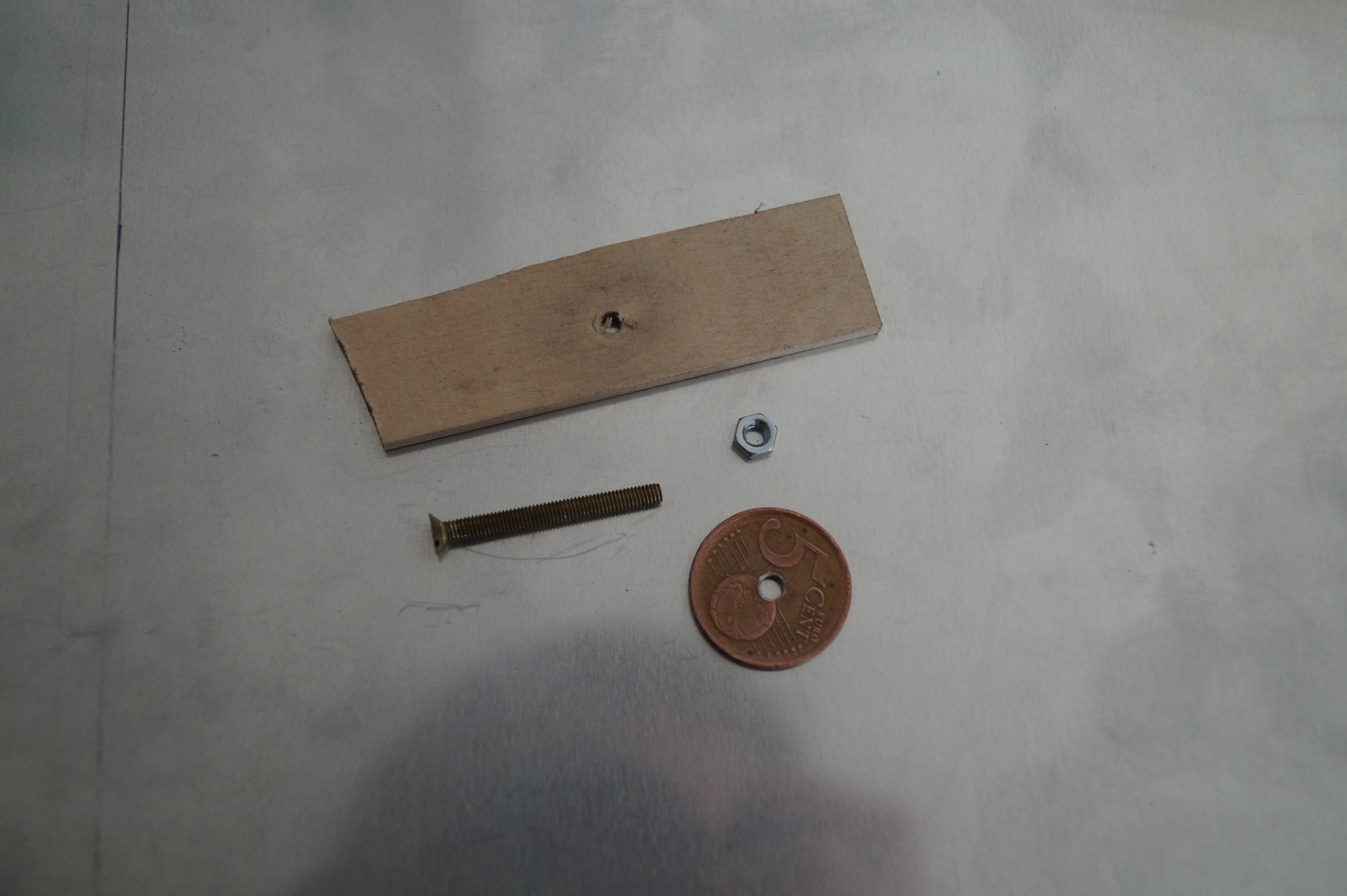

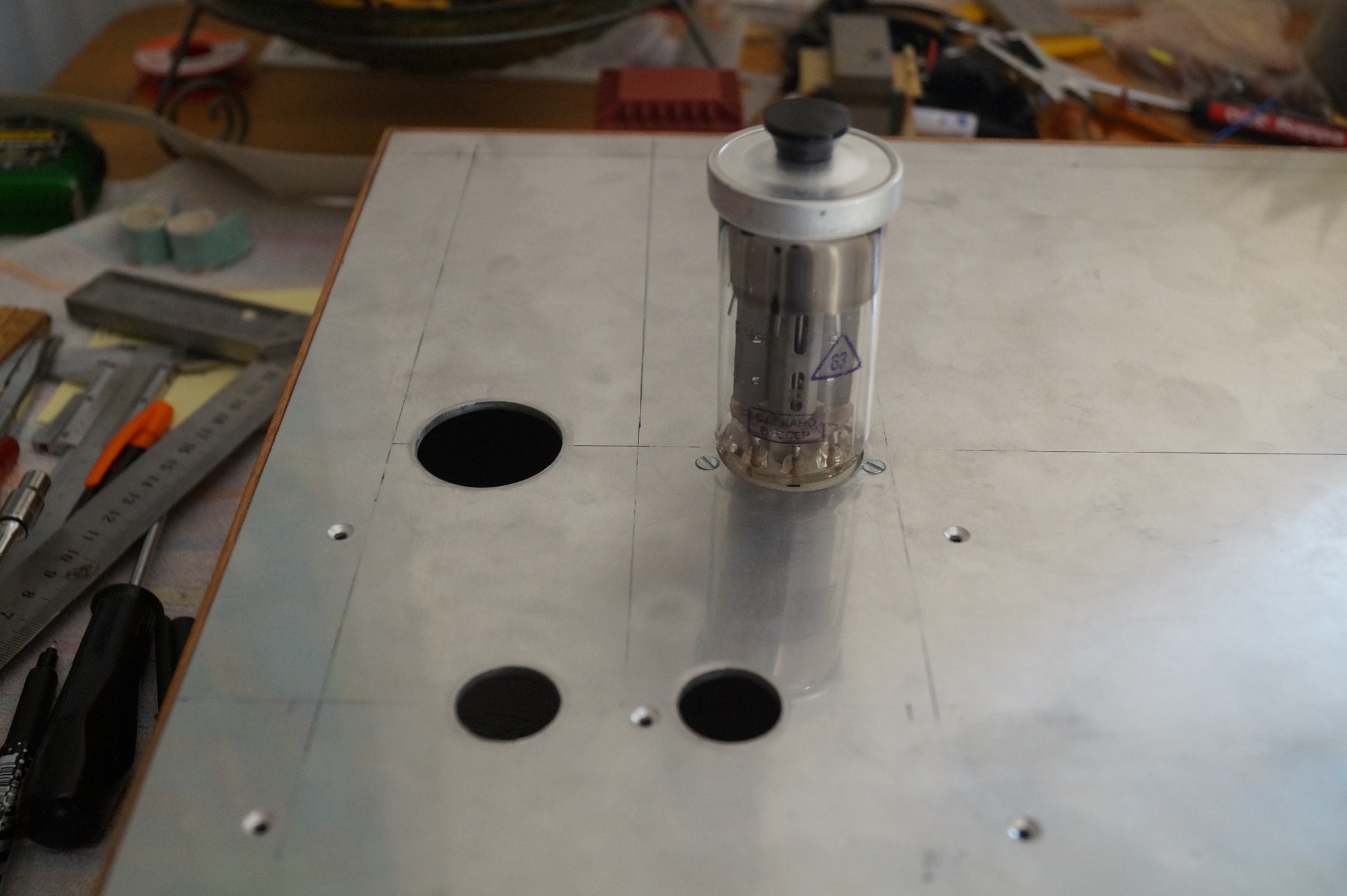

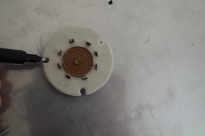

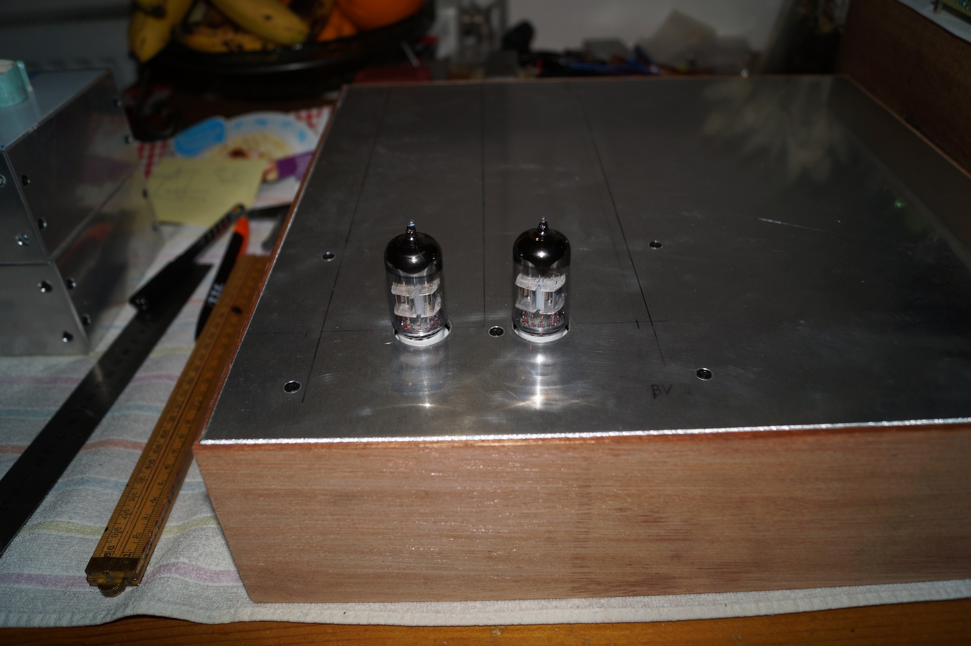

En ja,dan wordt het tijd voor de snelle cursus voor,,Dummy,s,,.......... :mrgreen:
,,Centreer de buisvoeten en bepaal de gaten voor de printplaat ophanging.,, :think:
Overwegend mannen op de cursus zie ik,dan is een aantal plaatjes voldoende :lol:
Berichten: 11485
Berichtdoor Ah!buis » za 22 okt 2016, 22:58
Och gut, twee kaboutertjes verdwaald op de grote vlakte 8-[
Zet er maar vlug wat bij :rock: :lol:
Berichten: 3189

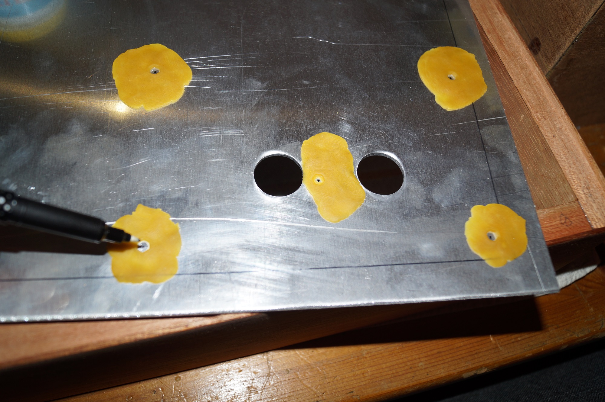

Berichtdoor democles » di 25 okt 2016, 15:53
Welkom terug bij de cursus ,,buisvoet centreren,voor Dummy,s ,,.............. :mrgreen:
Als eerste hebben we wat speciaal gereedschap nodig :shock:
En dat speciaal gereedschap niet duur hoeft te zijn,blijkt maar weer :lol:
Voor de rest zie de plaatjes............. :mrgreen:
