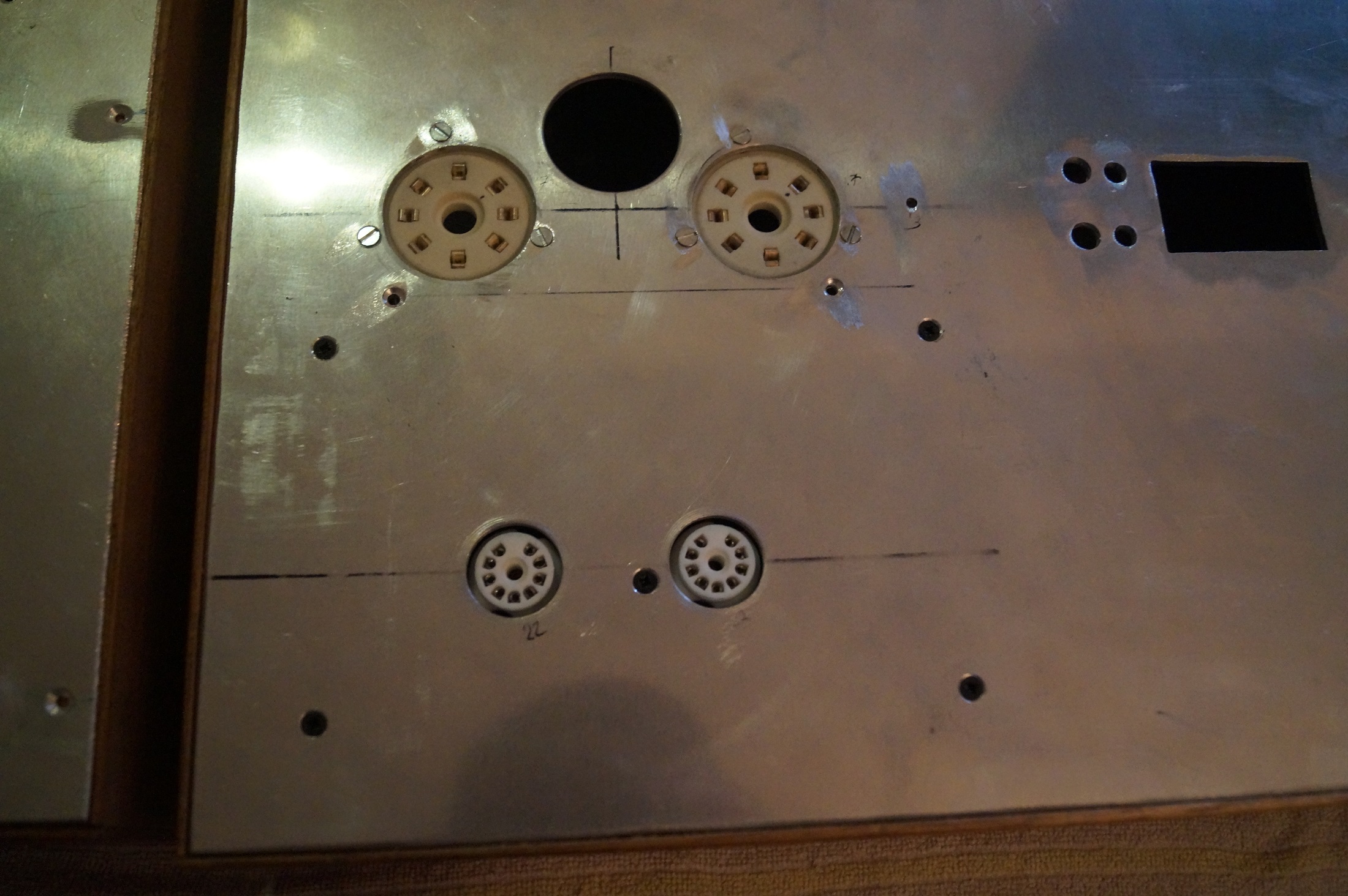

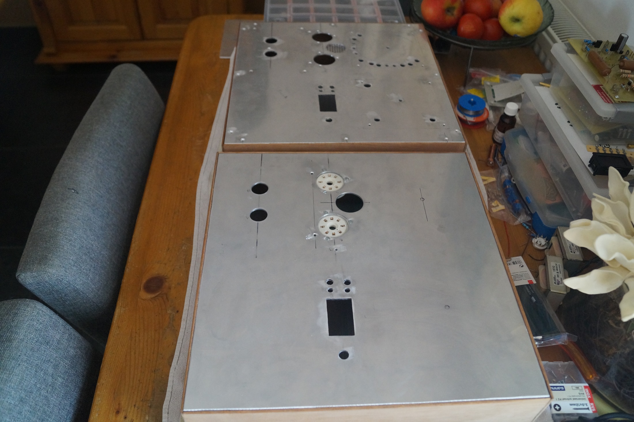

Ben ook maar even door gegaan :lol:

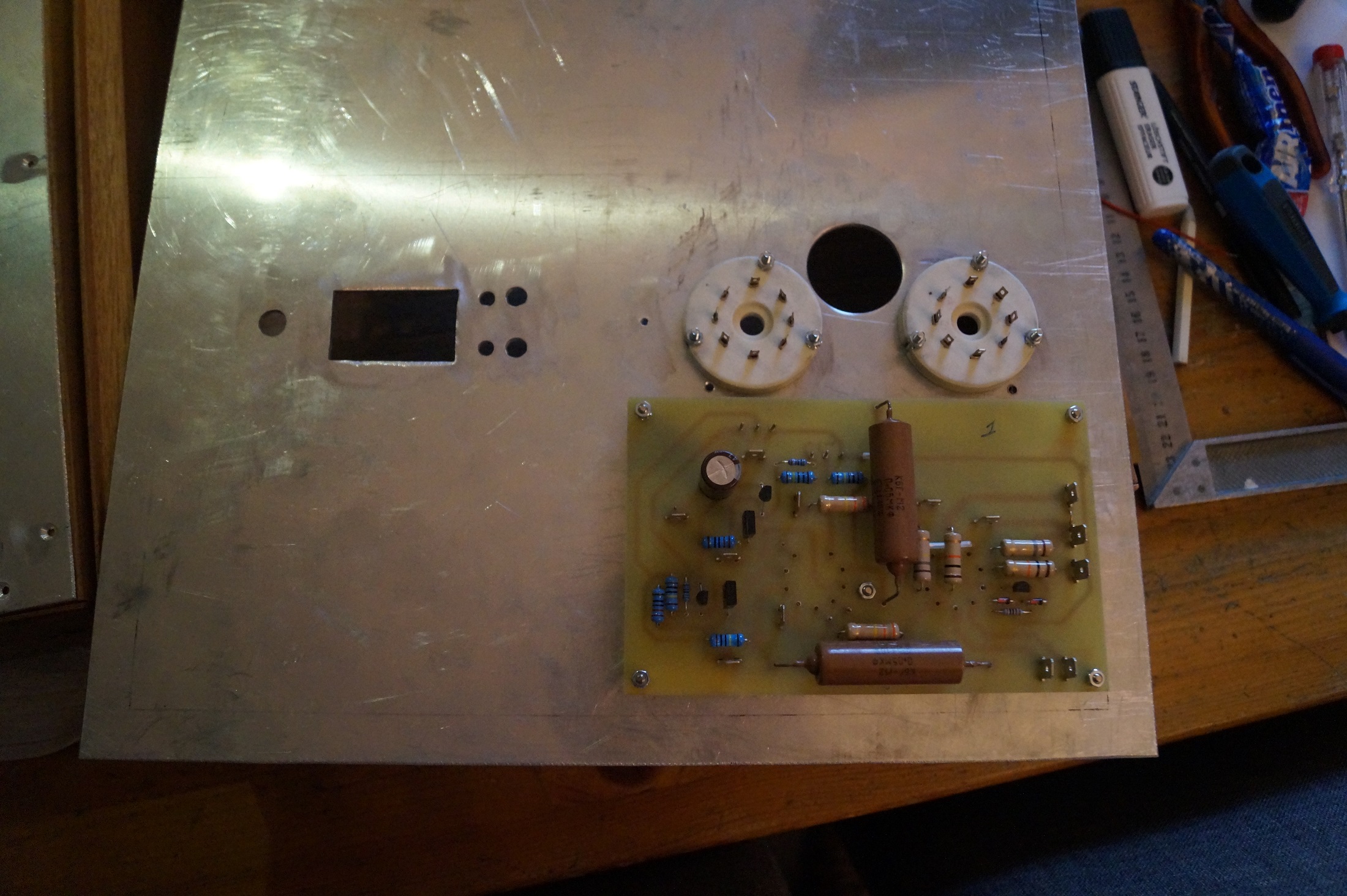

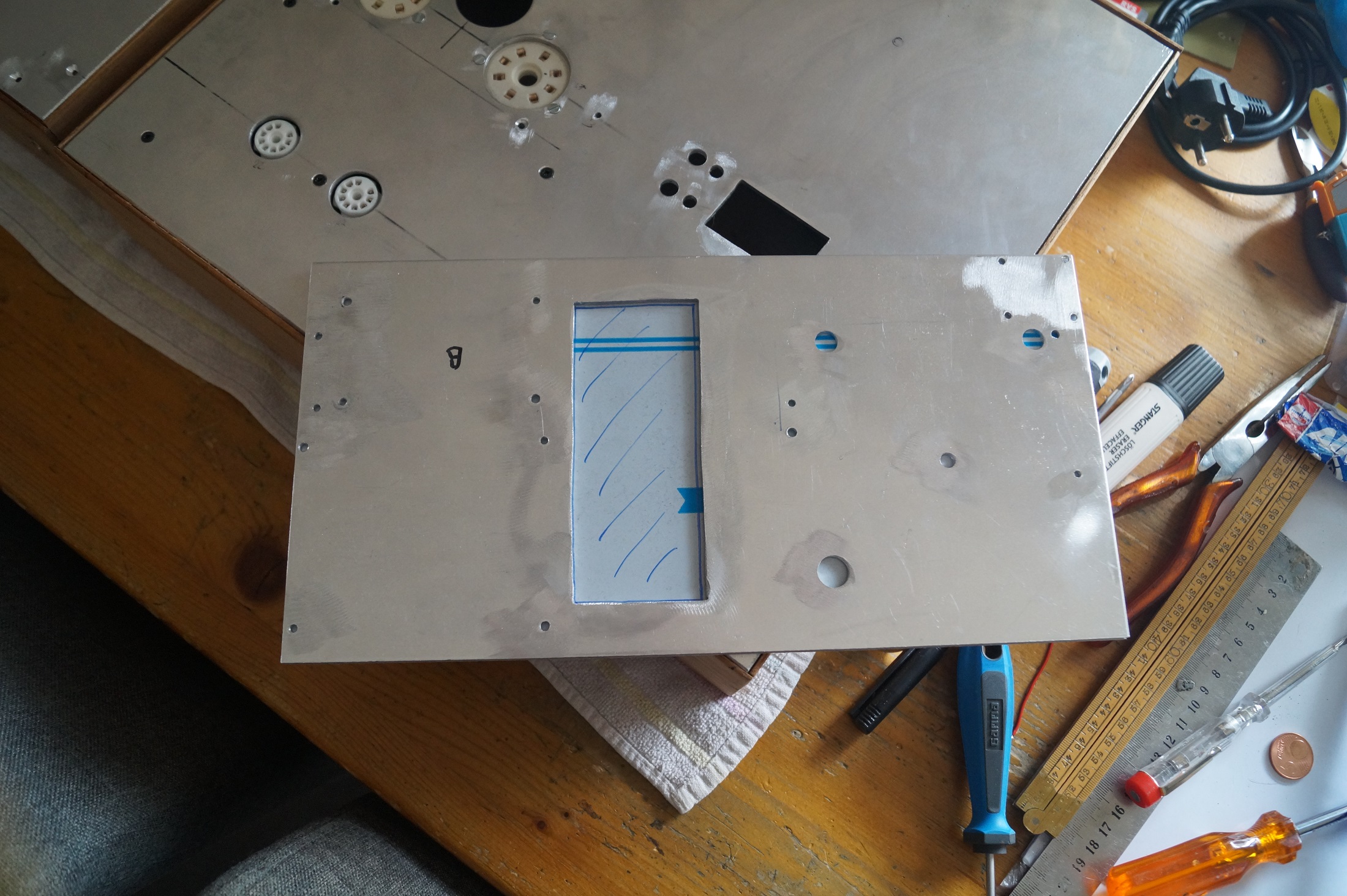

Met pons, zaag, vijl en boorwerk .
Printje voor de voorversterking en het fase gebeuren gecentreerd met 2 kartonnetjes en de bevestigingen middels de kleimethode bepaald.
Ben tevreden voor vandaag. :D

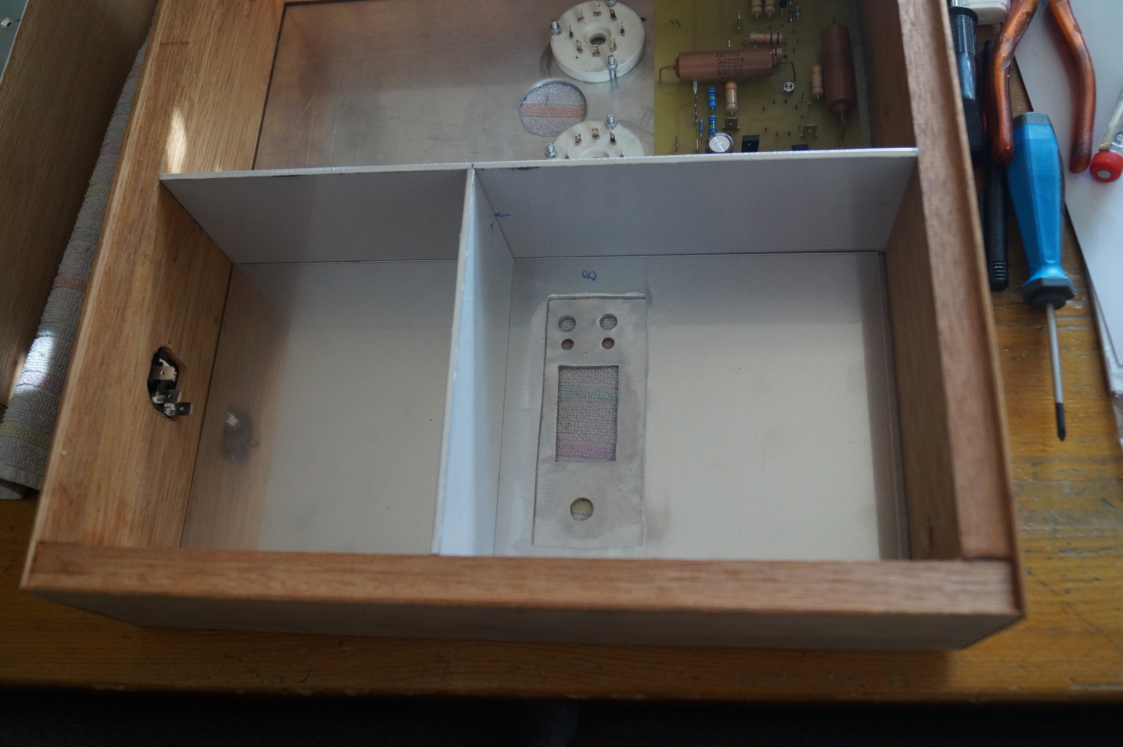

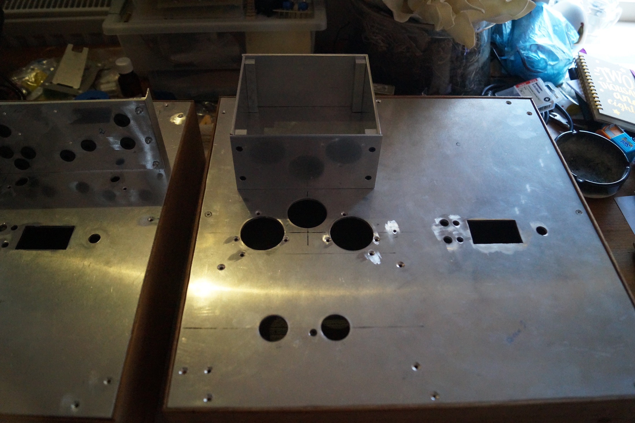

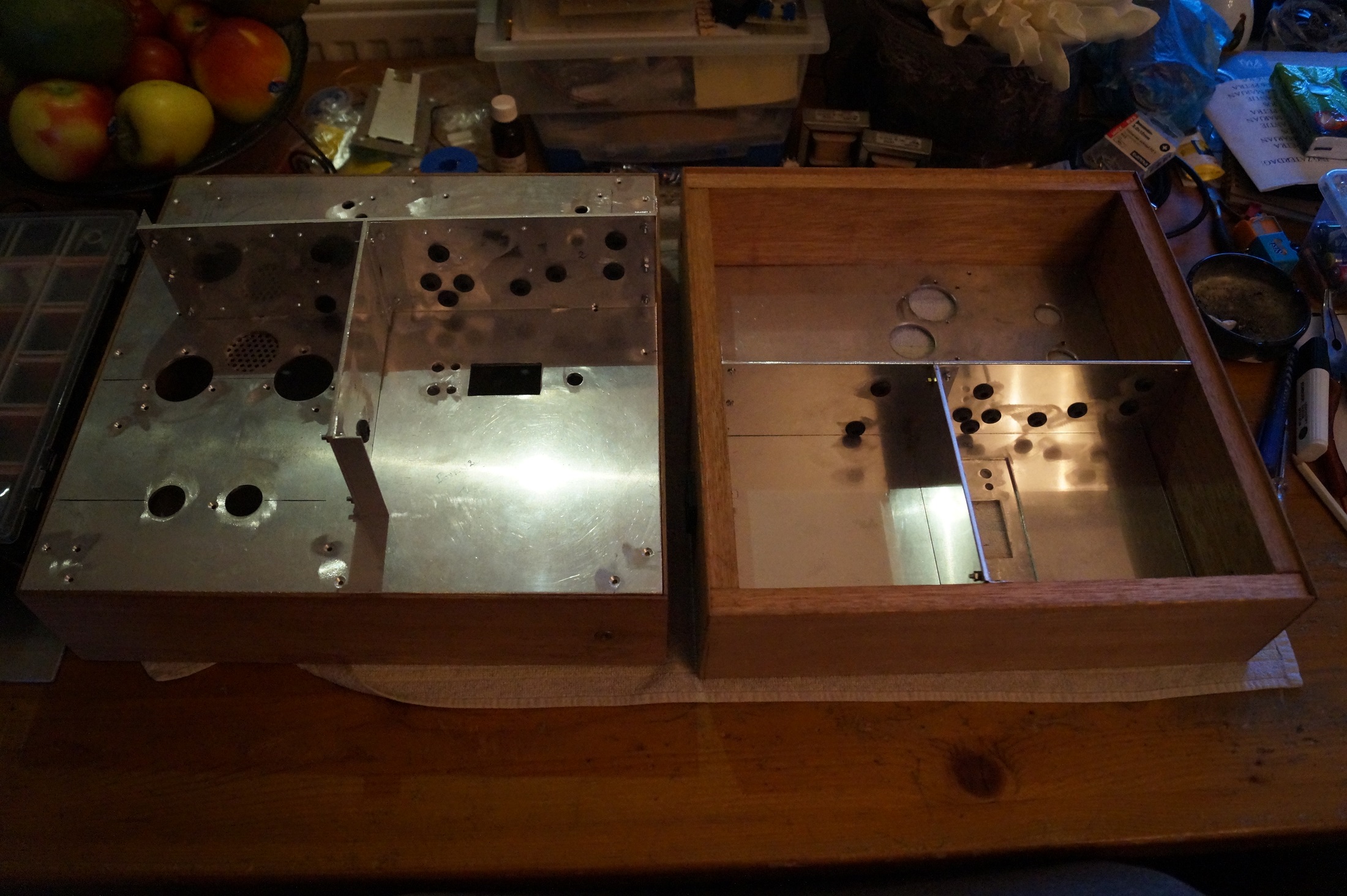

En dan is het subframe aan de beurt.
Gaat makkelijk met de eerste als mal :lol:
Schotjes ook pas geflexed.

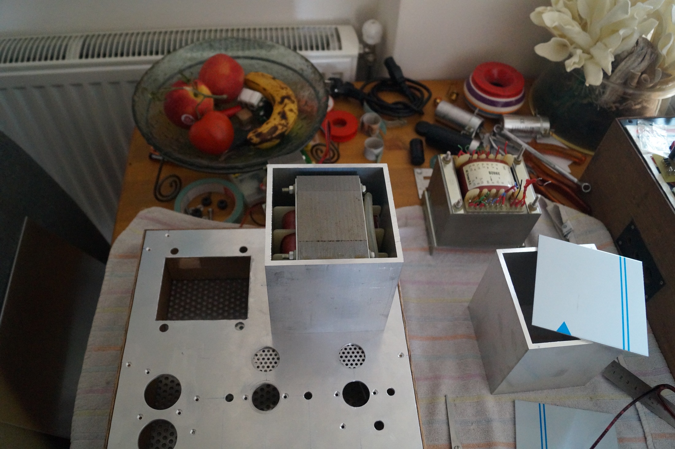

Even verder met de schotjes en de doorvoeren.

Wat gaan we vandaag doen?
Trafo bakjes maken,boren en mijn favo werk tappen :roll: :proost:

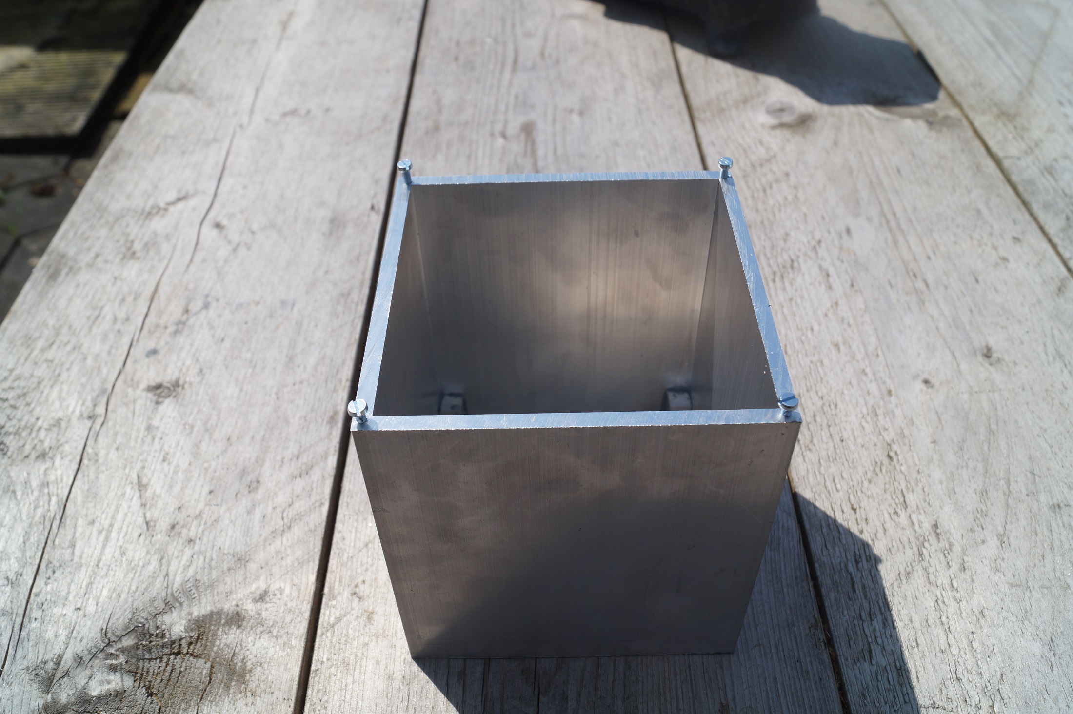

De alu vierkant plak ik eerst vast met superlijm dan klemmetje er op en boren maar............. :mrgreen:
Zo 1 bakje klaar ,de andere morgen.

Je kan bij alu op maat ook koker bestellen in korte stukjjes 120x120. Of zo iets hebben ze daar ook 10 cm lang
Met een plaatje erboven op zodat je een mooie afwerking hebt
Er in de hoek lijm je wat stukken 4kant 10 mm lijkt me best aardig Demo
Volgende keer ga ik dat eens proberen
shit draadje vergeten :oops:
Berichten: 3487
Re: GU-50 Monoblokken
Berichtdoor democles » do 03 mei 2018, 22:52
Ja die koker had ik ook gebruikt voor de Bill,werkt goed.
Bij de eerste van deze twee mono,s had ik het zo gedaan,dus deze ook.
Volgens mij paste de ringkernen ook net niet in deze kokers :?
Je hoeft geen stukjes vierkant in de kokers te lijmen,je kunt er 3mm draad in tappen (voorboren alleen met een kolomboor te doen) de dikte van de koker is 5mm,dus 1mm aan beide kanten speling.

Waarom niet kleiner, M2 bv? Dan heb je wat meer dan die 1mm speling aan beide kanten.
Berichten: 3487
Berichtdoor democles » do 03 mei 2018, 23:19
M2 zou kunnen,maar deze kokers wegen er wel in en een tapset voor M2 gebruik ik nooit weer vandaar M3. :lol:
Berichten: 6046
Berichtdoor Shadow » do 03 mei 2018, 23:43
Het zal prima gaan maar reken je niet rijk, de kerndiameter van m3 is 3mm, de draad komt iets dieper :wink:
Ziet er wel heel wijs uit btw. :goeie:

democles schreef:Ja die koker had ik ook gebruikt voor de Bill,werkt goed.
Dan valt aan de bovenkant voor je deksel de kop van het boutje op /over de rand kop m3 is 5.5 -6 mm
En als je dunwandig neemt is de binnenmaat groter Demo
vroeger hadden ze ook koker 150 mm dat is er niet meer

Hij kan het boutje ook even in de kolomboor met een stukje schuurpapier of een vijltje de kop kleiner maken.
ik denk dat dat wel goed komt als ik zijn vakmanschap zo zie :rock:

Bakje nr.twee in elkaar gezet en de deksels gepast. :D
Nu nog de beluchtingsgaten en het rooster er in zetten.
De schroefgaten voor en achter dicht maken met kneed epoxy en glad plamuren.
Kantjes afronden met de flex.
Befestigingsgaten boren en tappen.
Ja je bent er zo maar niet................ :mrgreen:
