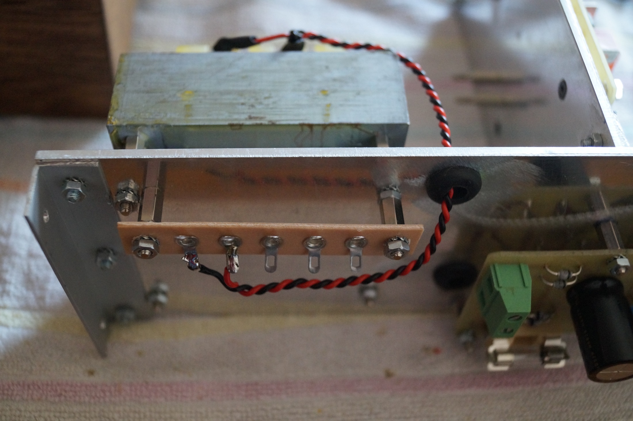

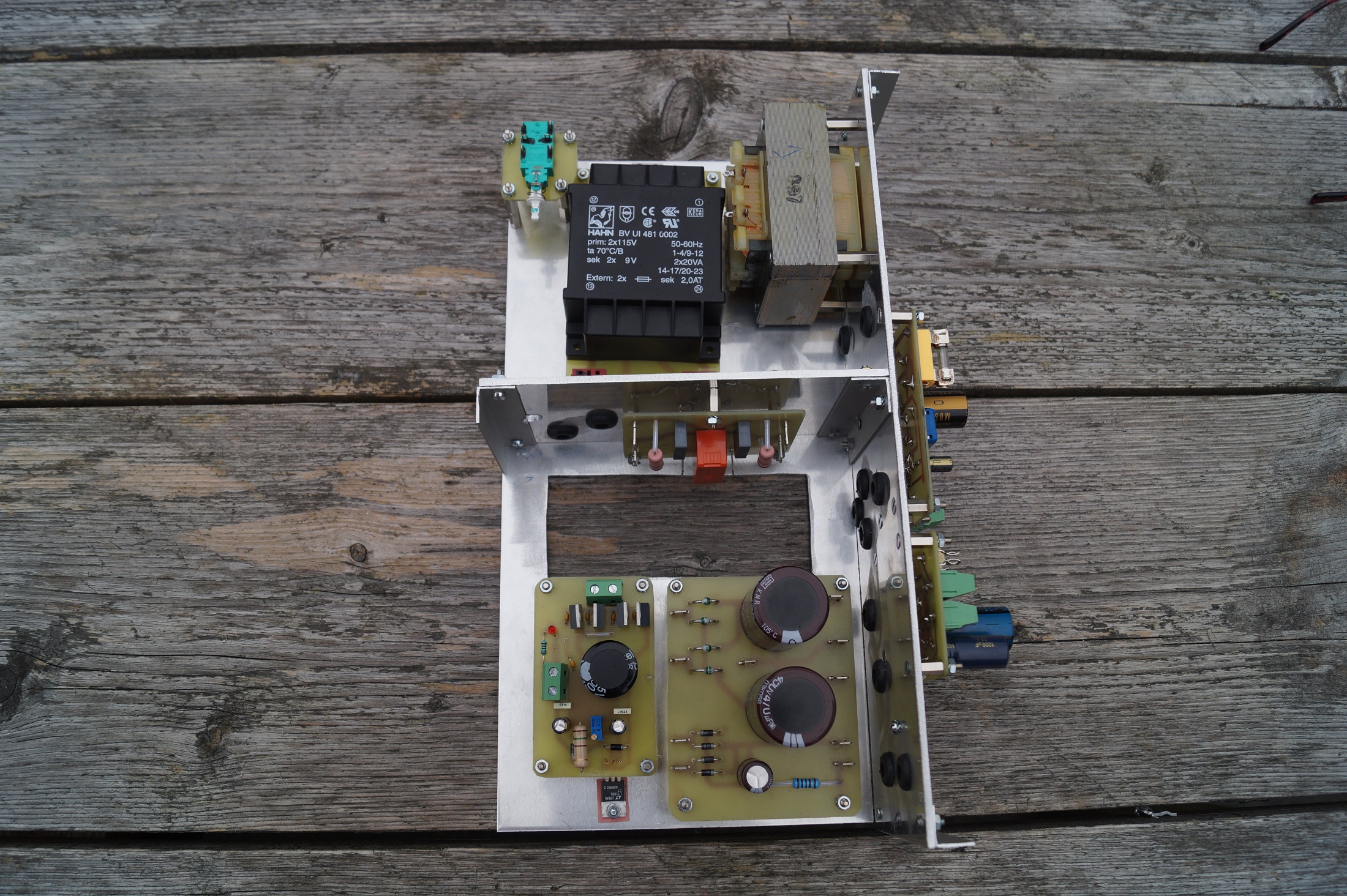

De LM317 spanningsregelaar in de gloeivoeding vervangen door een LT1085CT regelaar.
En alle onderdelen op het subframe er op geschroefd.
Berichten: 9060
Re: GU-50 Monoblokken
Berichtdoor Barry2001 » ma 04 jun 2018, 16:38
Gaat dat goed Demo? Tabje vd LT zit op het frame geschroefd, is geen gnd!
Berichten: 3410
Berichtdoor democles » ma 04 jun 2018, 16:45
Er zit een kunststof ringetje tussen,geen sluiting met de kast dus.
Maar goeie opmerking :goedzo:

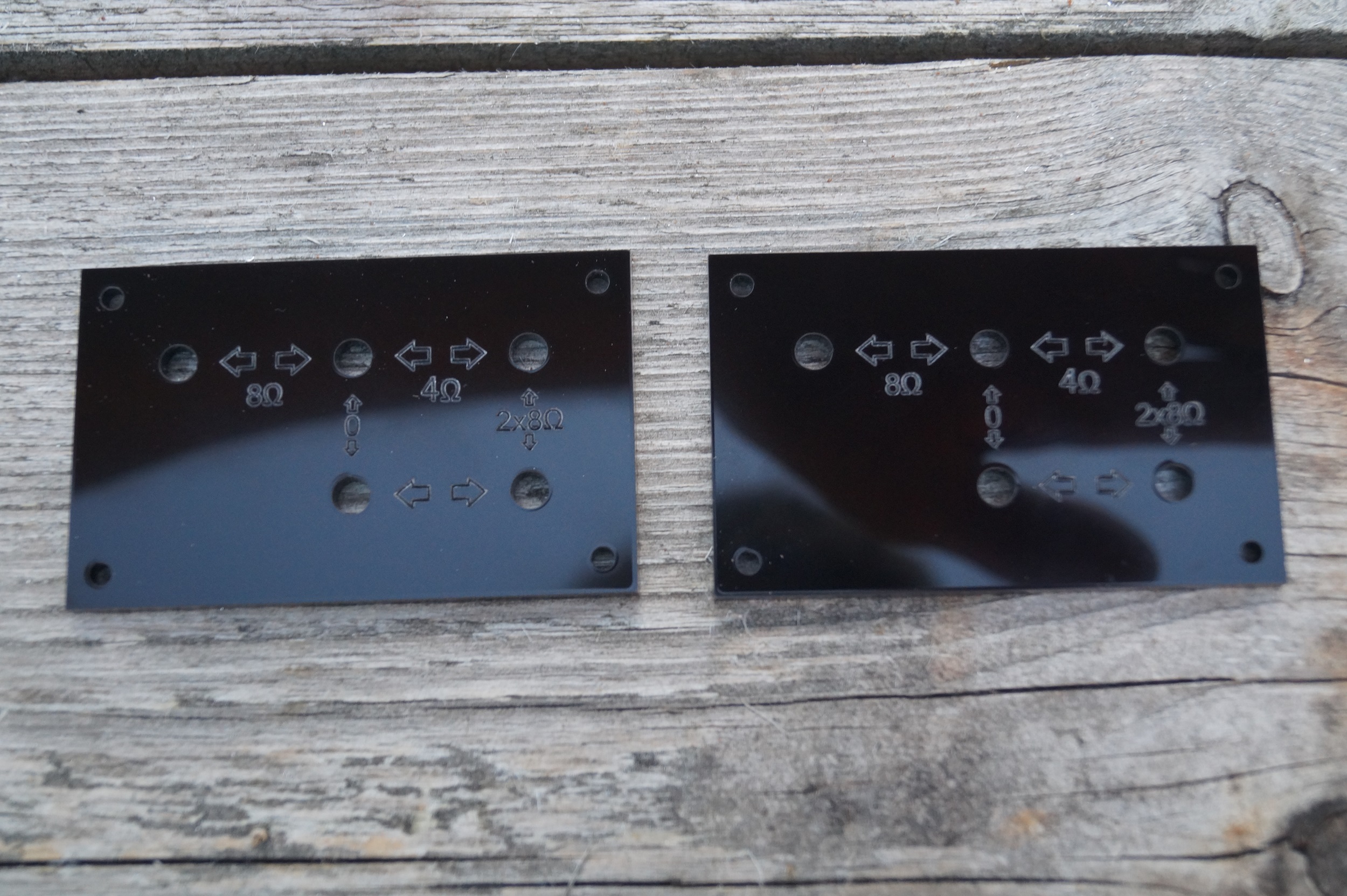

Democles,nu maak je alles zelf,ik kwam er niet uit met het plaatje voor de speaker aansluitingen :?
Wilde geen alu plaatje omdat ik dan de aansluitingen met isolatie ringen zou moeten bevestigen en dat terwijl de houten kast al een goede isolator is.
Een kunststof plaatje zou de uitkomst kunnen zijn,maar ja dan moet de belettering er nog op :?
Oke, heb een tekening gemaakt met de tekst en gaten en naar Frees Kees (audiomanics) gemaild.
Het resultaat ligt nu voor me en ik ben er erg blij mee :D
Kees nogmaals bedankt :goedzo:

Is het in zwart kunststof gefreesd Demo :?:
Weer een stapje verder tot voltooing :goedzo:
shit draadje vergeten :oops:
Berichten: 3410
Berichtdoor democles » di 05 jun 2018, 22:30
Gelaserd geloof ik.

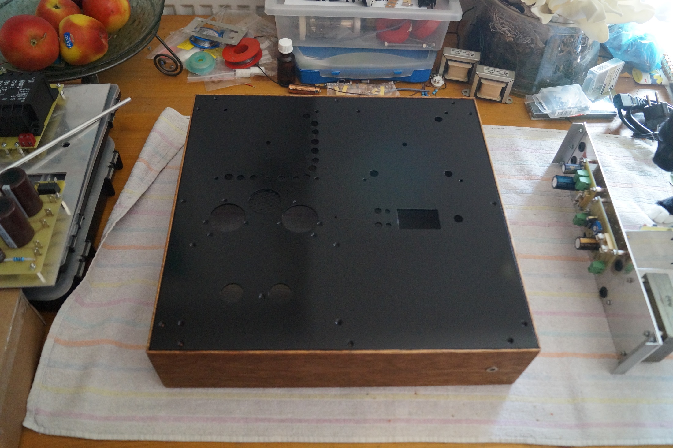

Ondertussen 1 kast in de bijenwas gezet en het aansluitplaatje in het hout verzonken. :D

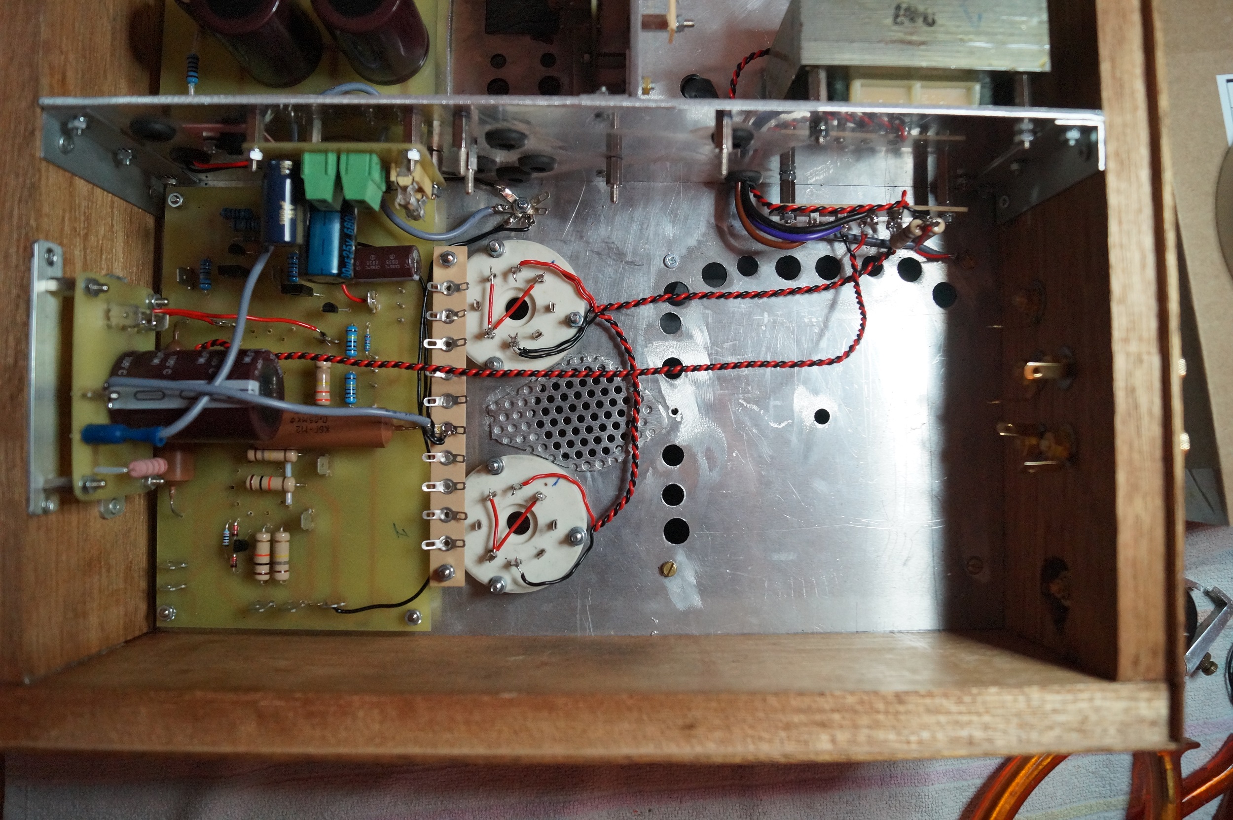

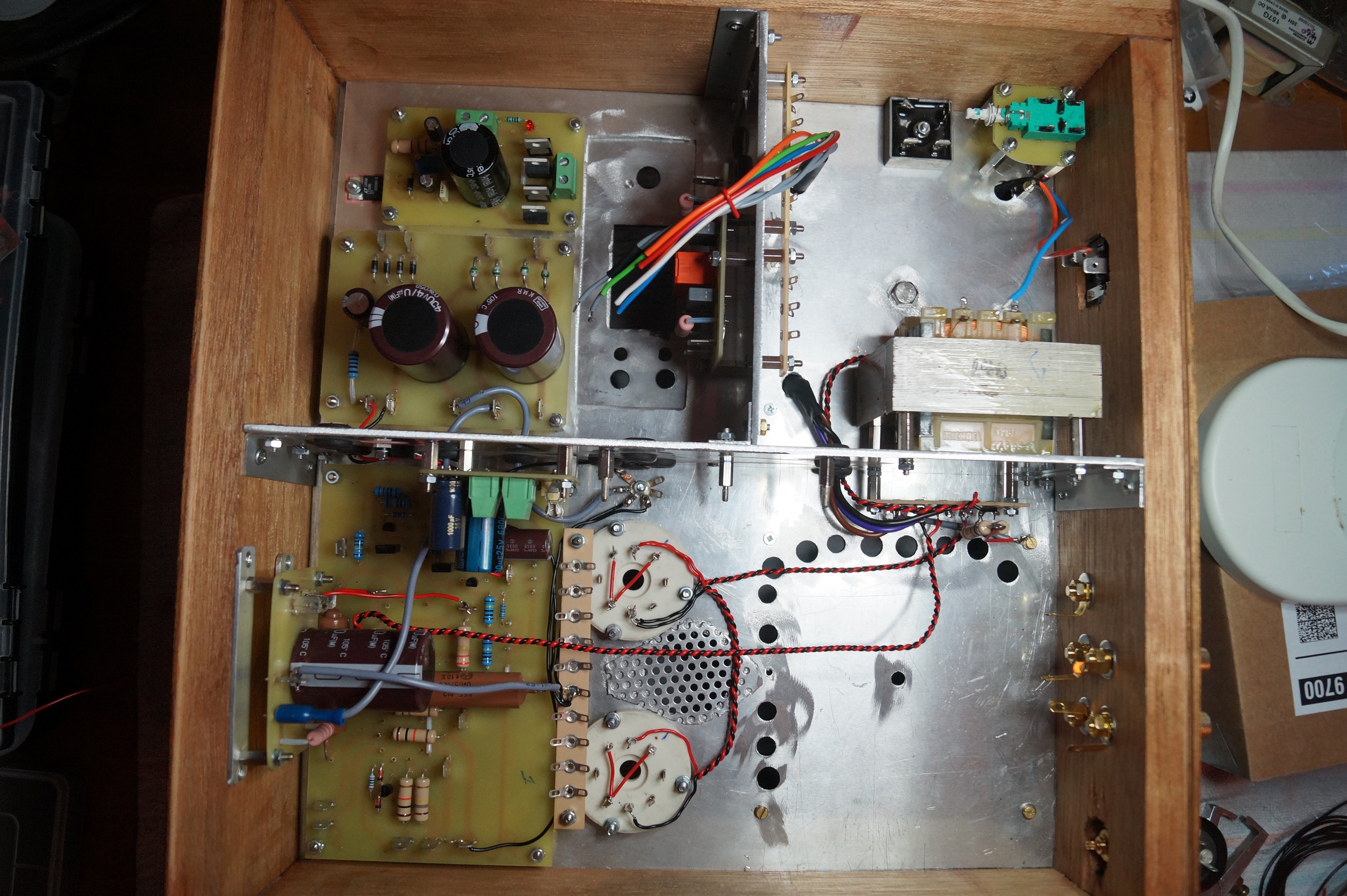

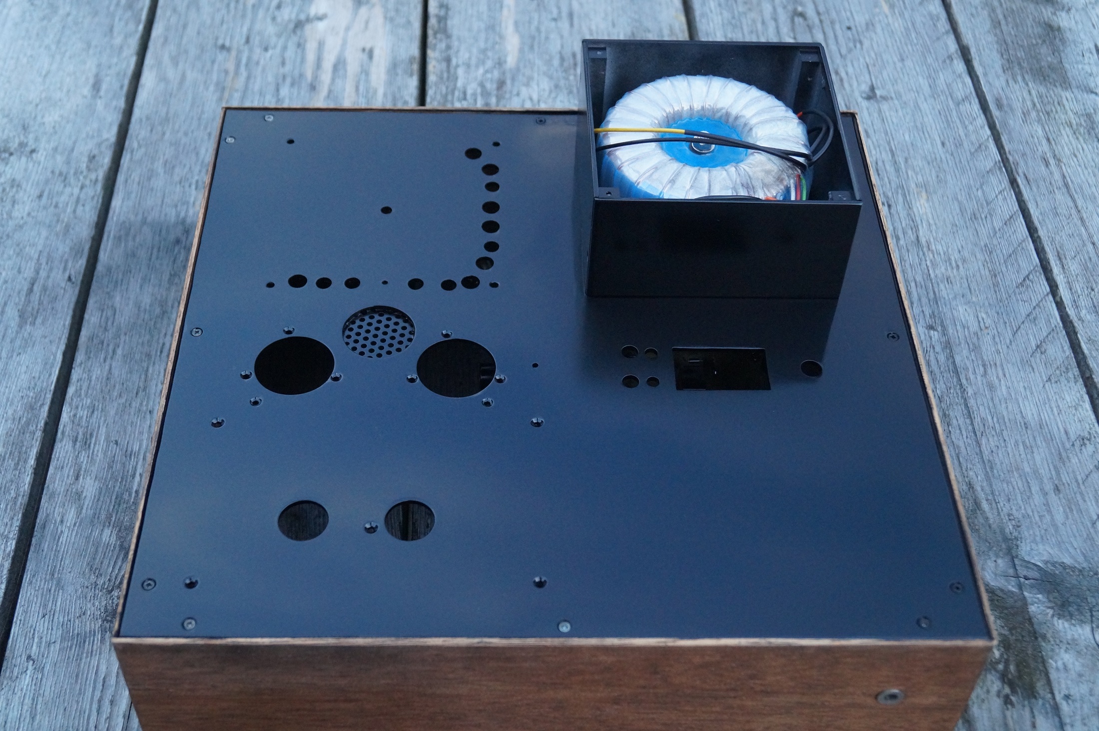

Gisteren de bovenplaat gespoten en de trafo kappen.

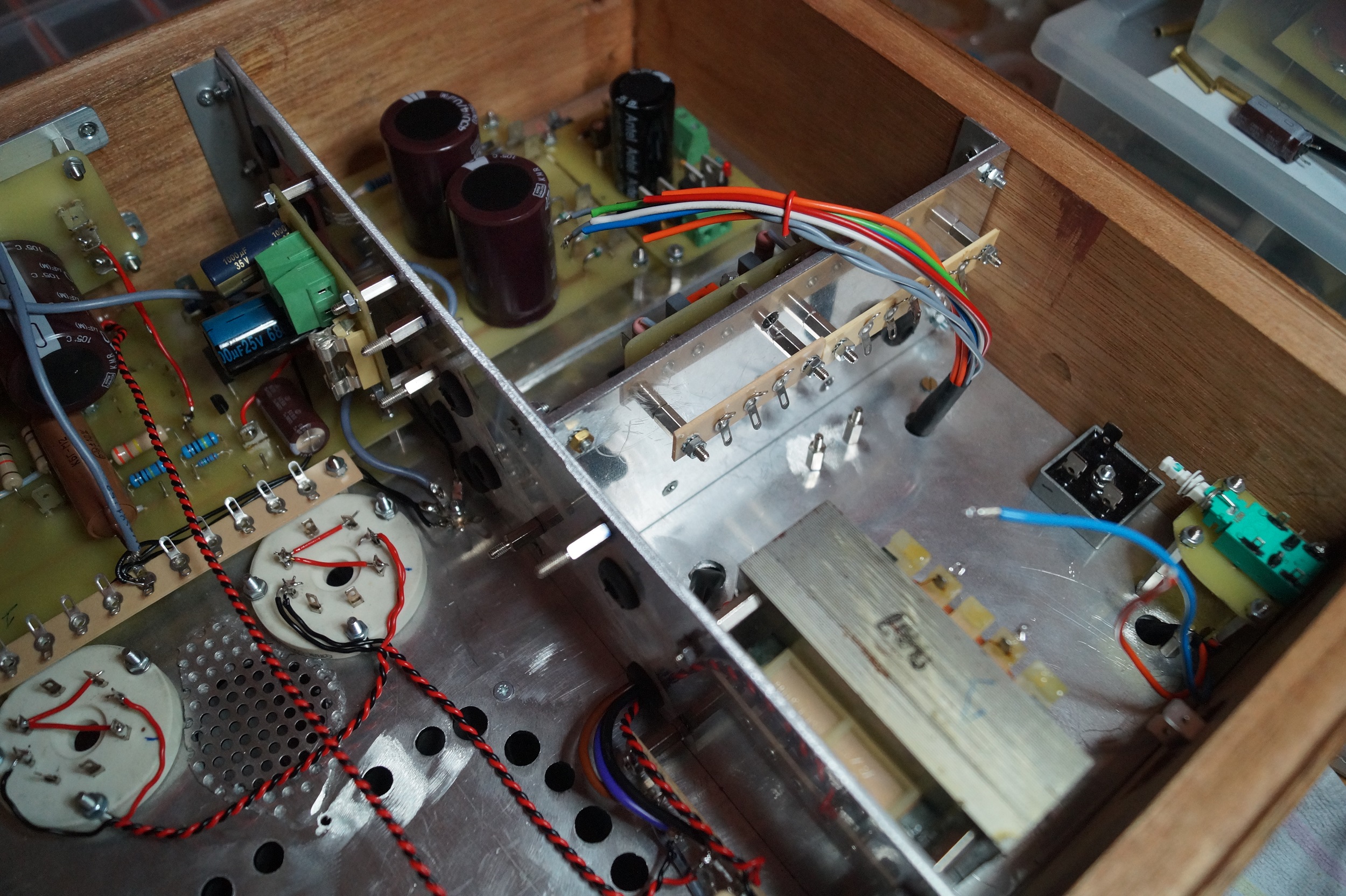

Vandaag begonnen met monteren,eerst maar de trafo er op en met de gloeibedrading bezig.
Was al een heel eind vandaag,tot ik er achter kwam dat voor de bevestiging van de trafo kap er nog 4 gaten geboort moesten worden door het subframe,even niet aan gedacht :boos:
Dus wat ik gemonteerd had er weer af ,incl soldeerwerk,de gaten geboord en het spuitwerk beschadigd :evil:
Kap gemonteerd en spuitwerk bijgewerkt,leek weer goed,tot ik er achter kwam dat de trafo kap een kwart slag verkeerd zat :boos: :boos:
Kap er af en er weer op ,alles bijgespoten,IK STOP ER MEE VOOR VANDAAG,niet mijn dag :?

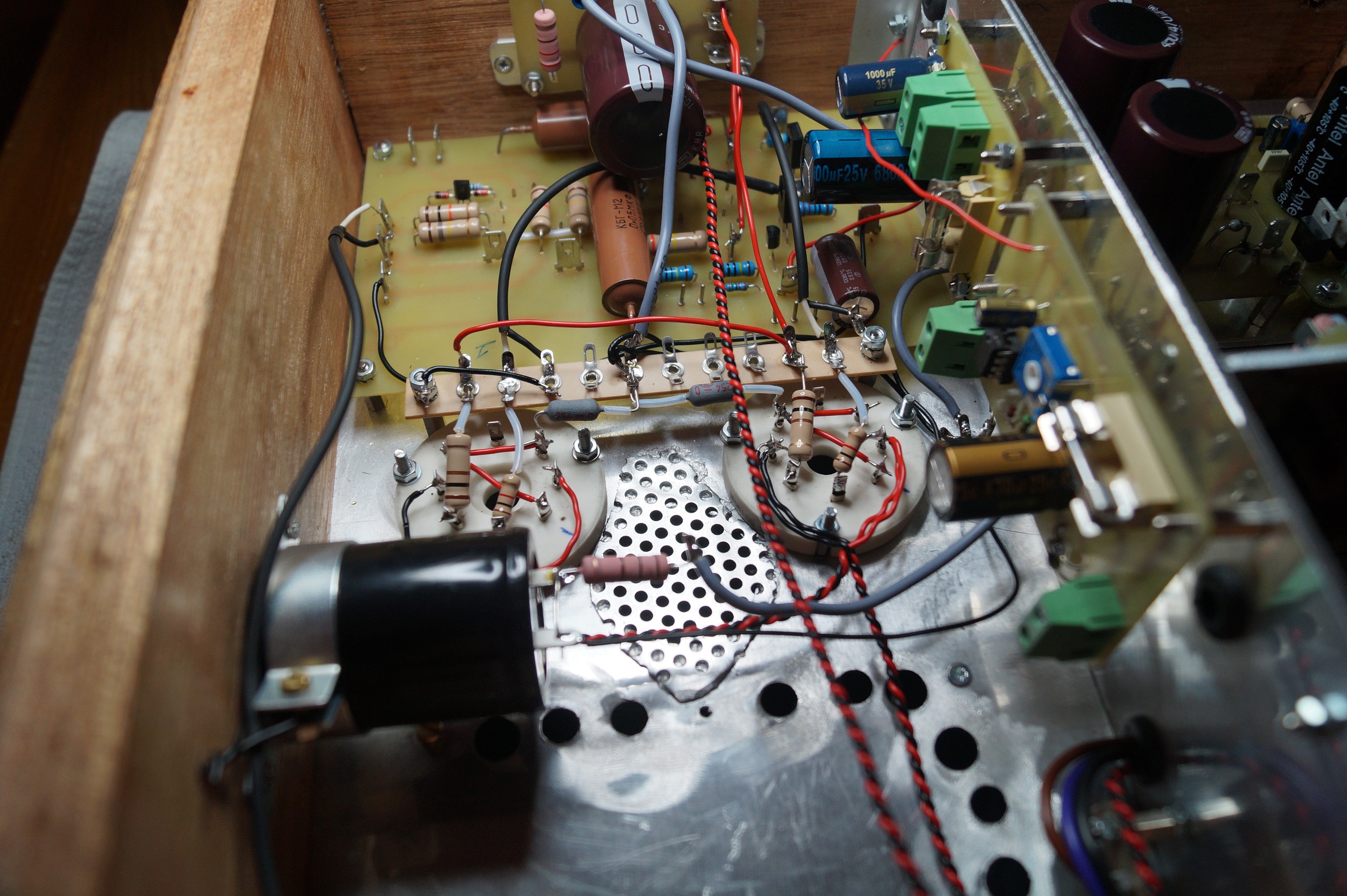

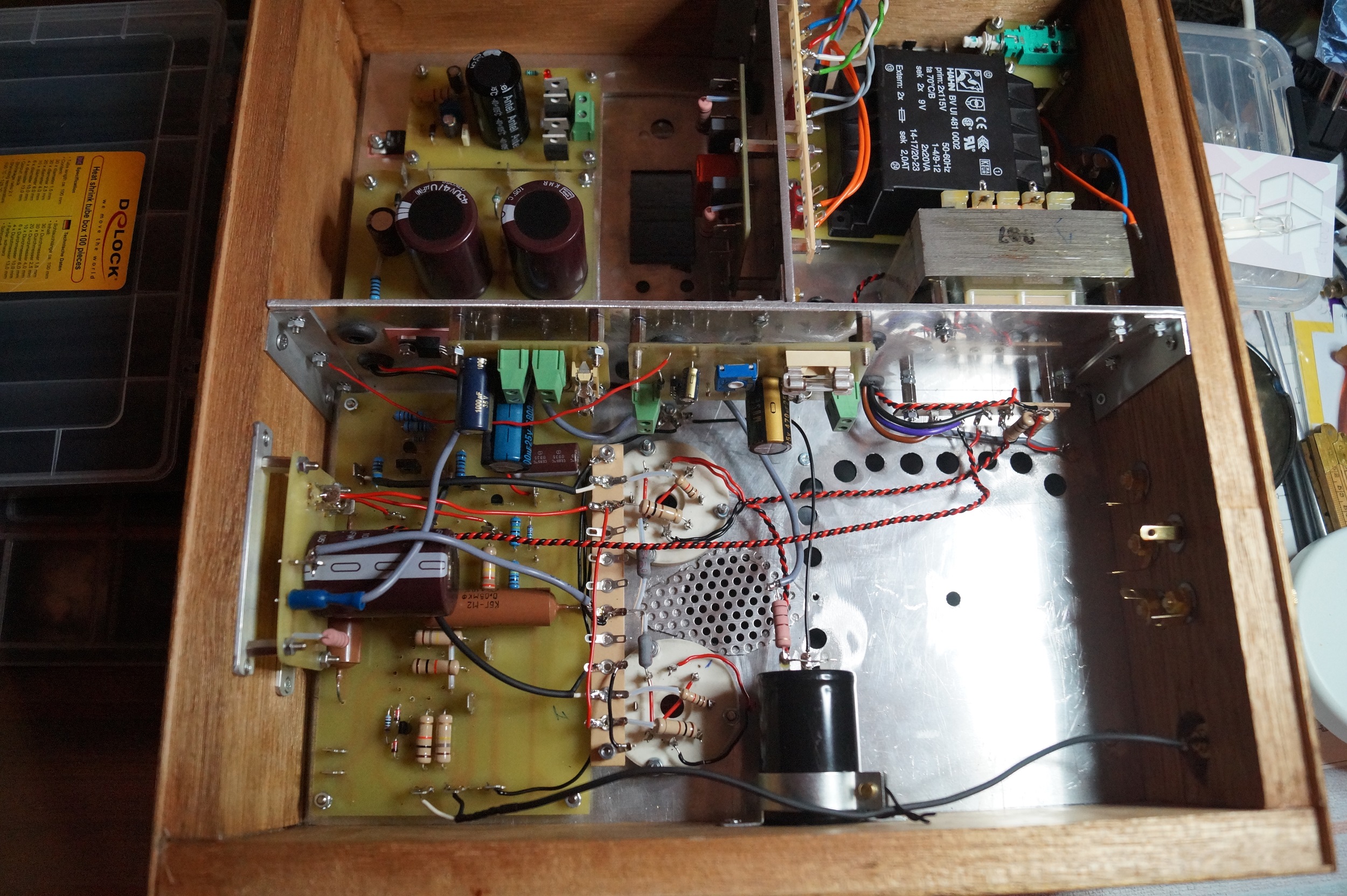

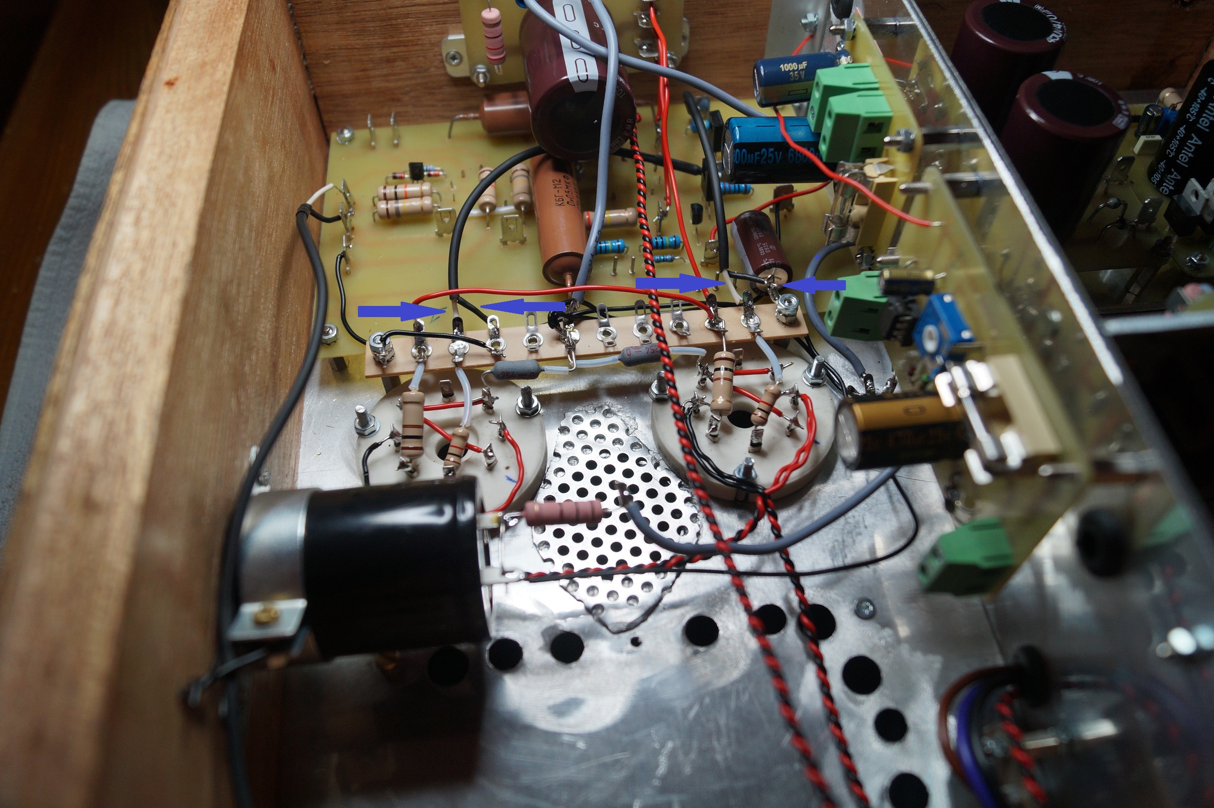

Stekker er in wordt hem nog niet, te veel tijd nodig voor de bedrading met deze modulaire opzet. :?
Kwa, ontwerp was ik er erg blij mee twee jaar geleden,maar ondertussen wat bijgeleerd. :D
De aansluitingen voor de signiaalweg vanaf de print naar de eindbuizen toe ,had ik nu anders ontworpen (dichter bij de eindbuizen),als toen.
Dan maar wat afscherming,in de vorm van diode kabel (afgeschermde kabel) er in met de buitenmantel eenzijdig aan massa. :wink:

Demo afscherming 1 zijde aan aarde , kun je dat uitleggen waarom ?
Moet dat altijd of aleen maar als :?:
Berichten: 9060
Berichtdoor Barry2001 » za 30 jun 2018, 11:35
Om een aardlus te voorkomen. Hangt overigens ook weer van de rest van je opzet af.
